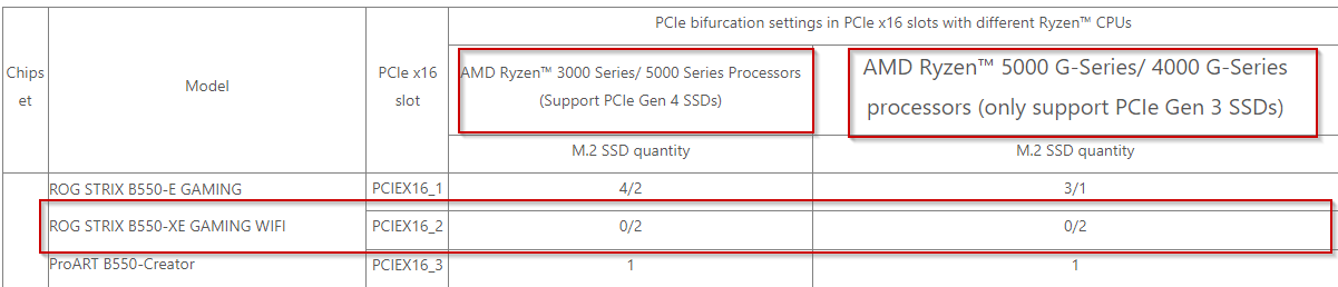

Wenn Du nur Platz im untersen Slot hast, dann wirst Du vermutlich mit Performanceeinbrüchen leben müssen. Der Slot ist lt. Datenblatt mechanisch zwar x16 PCI-E 3.0, aber elektrisch nur x4.
Steckst Du auf die Addinkarte nur eine PCI-Express 3.0 x4 M.2, dann hat sie die volle Bandreite, bei mehreren schaust Du da wohl in die Röhre - da Bifurcation so wie ich das sehe (und vor mir schon @Humptidumpti ) nicht unterstützt wird
https://www.asus.com/support/FAQ/1037507/
2022-04-27 08_42_16-[Motherboard] Compatibility of PCIE bifurcation between Hyper M.2 series C...png
Reaktionen: RustyGunFighter
