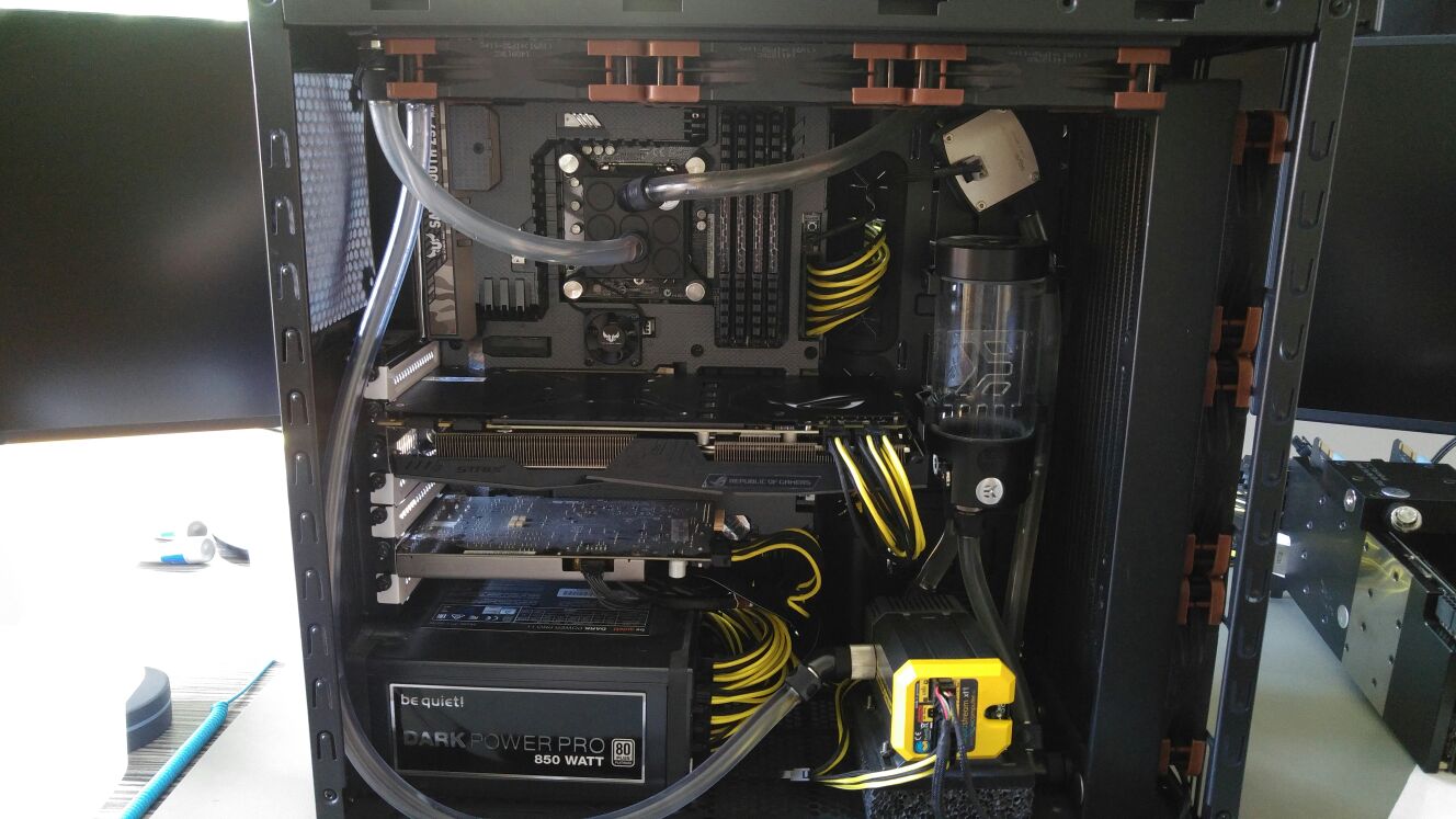

Projekt Interne WaKü im FD-Define S
Oha, sieht doch gar nicht mal schlecht aus!
Was mich daran noch Interessieren würde - wie hast du die Pumpe angebracht? Dahinter sehe ich ein Shoggy, und direkt verbunden mit dem AGB - Doch wie sieht es mit Vibrationen aus?
Das habe ich ziemlich ausgefuchst gemacht :p
Über diese "universal mounting brackets" vom Define S (die für den AGB) und vier lange Schrauben habe ich das Shoggy an die Wand geklemmt und darauf halt die Pumpe montiert. Natürlich übertragen sich so noch (sehr wenige) Vibrationen, aber davon habe ich bisher im Betrieb nichts bemerkt. Besser wären vielleicht 2 Winkel und Teppichklebeband, mit denen man das Shoggy an die Wand klebt und von unten stützt. Dann würde die Pumpe + AGB aber wirklich nur noch von den Muttern im Schaumstoff getragen werden, das wäre mir ein bisschen zu heikel...
Mit der neuen GraKa könnte ich die Pumpe auch wieder traditionell auf den Boden verlegen. Aber mit dem jetztigen Riesending ist da einfach null Spielraum für Schläuche.

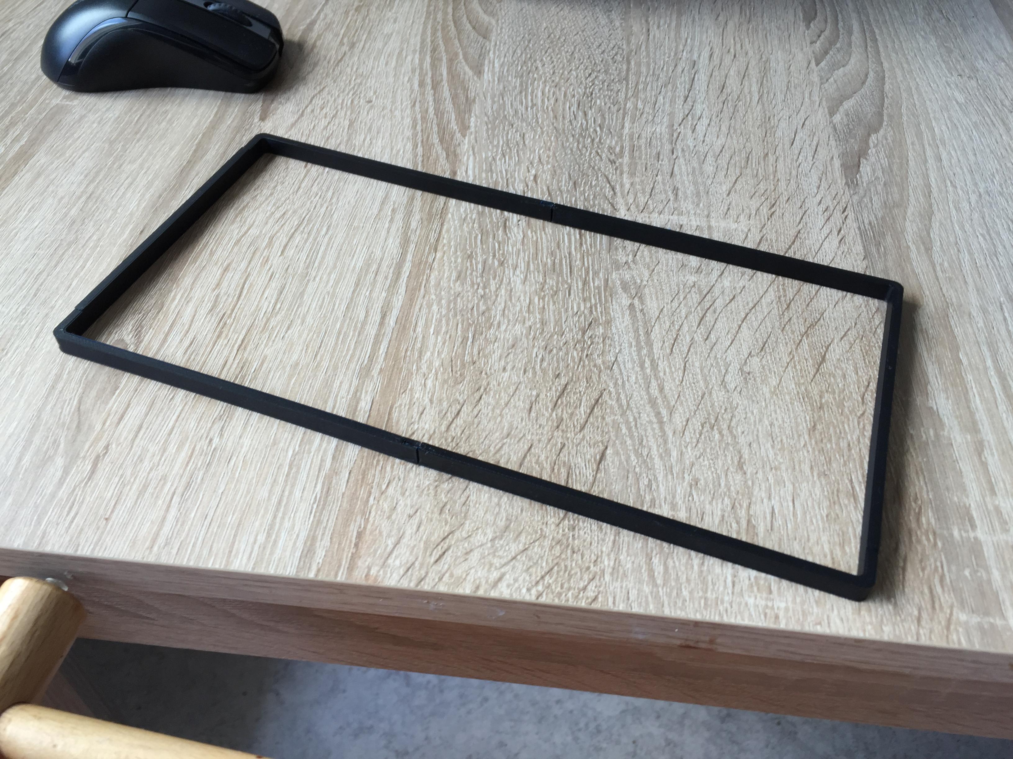

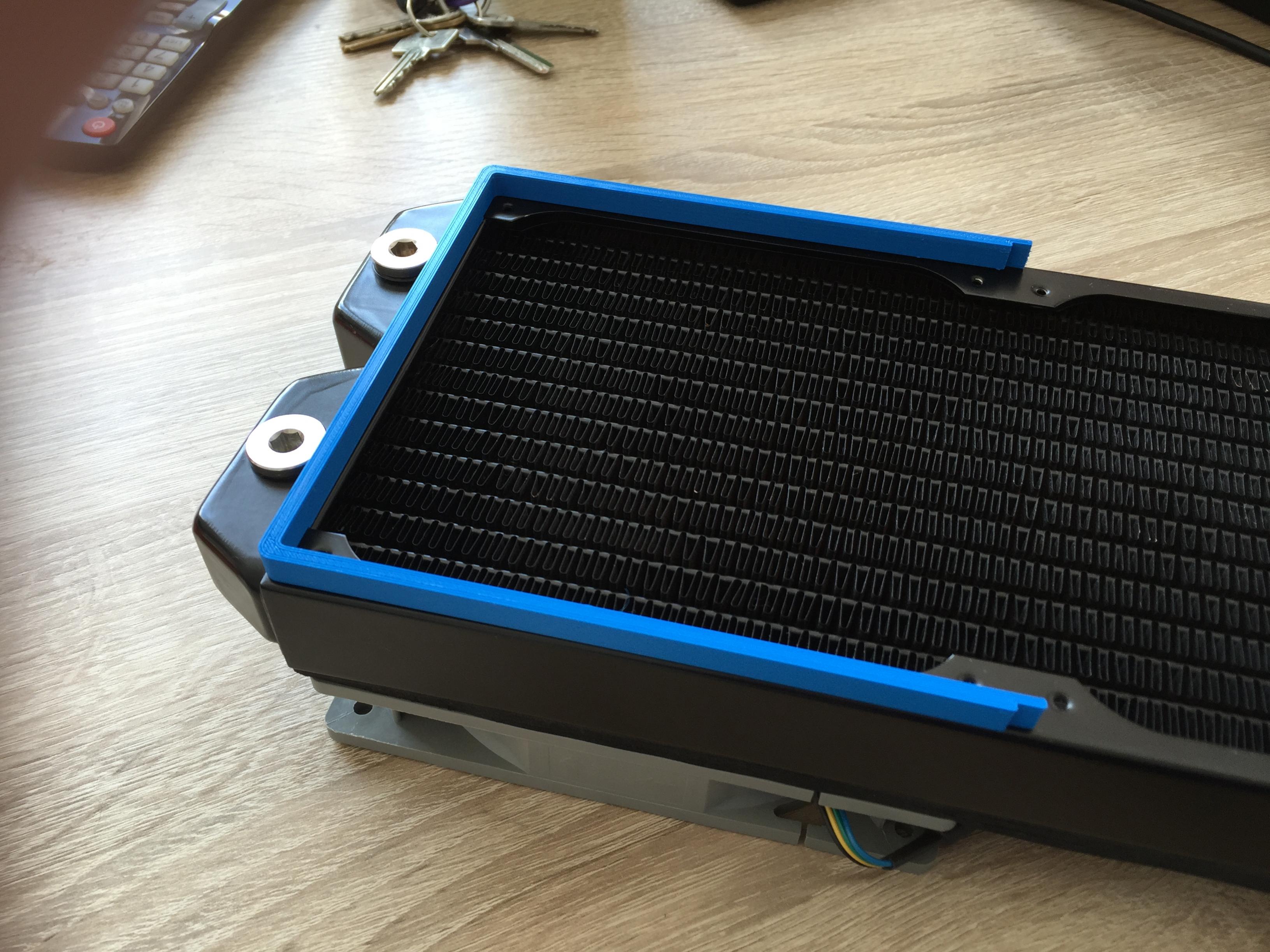

So nun Leiste ich auch nochmal meinen Beitrag :) habe mir vorhin Teil 1 der Lüfterkammern gedruckt und so schaut es immo aus:
Also wenn man was einzuwenden hat dann immer zu :) Meinungen und Kommentare also gerne Angenommen :)
So hier das Resultat:
Dieser Shroud hat 7mm was das betrifft. 8 mm währe auch möglich aber habe es erstmal mit 7 mm Probiert da meine Acrylrohre entsprechend lang sind.

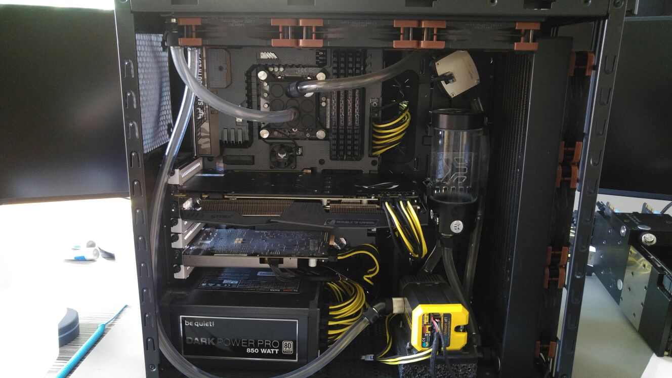

Sooooooooo!
1080 endlich da und ist eingebaut!
Eine Woche mit lauter, warmer Luftkühlung leben, da ich es verpennt habe den Kühler rechtzeitig zu bestellen :freaky:
Erstmal Testen ist angesagt!

Kannst du was zum Nutzen der Shrouds sagen? Habe hier 2mm, 5mm, 7mm und 20mm da und will nicht alles einzeln testen. :p
Geht die Drehzahl im Realbetrieb bei denen zuverlässig bis auf die beworbenen 425rpm runter?
Shrouds habe ich nicht, tut mir leid :(
425rpm? Die 2000er Variante? Never. Bekommst du nie im Realbetrieb hin.;)
Ehr so in die richtung <400 RPM. :D
Umso besser, genau 425rpm müssen es ja nicht sein. ;)
Ich denke mal, 7mm sind ein guter Kompromiss aus Bauhöhe und Nutzen, werde es also erstmal damit versuchen. :)
Ich hätte aber gerne deine Meinung zu Folgendem:
Du hast ja den Hecklüfter weggelassen, aus Platzmangel vermutlich.
Denkst du er hätte bei Volllast etwas ausgemacht um die warme Luft mit aus dem System zu saugen?
Genau so etwas will ich mit meinem Cooltek C3 versuchen, oben und unten je ein 240er, wobei oben ein 92er bei Erhöhung der Gehäuseinnentemperatur anspringt und unten das Netzteil (semipassiv) ebenfalls beim Abtransport hilft falls nötig.
Oder hälst du das für unnötig bzw. hast du es mal in deinem Case getestet?
Warme Luft aus dem System saugen? Hmm. bei mir ist es so:
Mit dem 360er+360er habe ich im gesamten System immer Unterdruck, da der Top Radi viel freier Luft ziehen kann, als in der Front reinkommt. Die Temperaturen verbessern/würden sich verbessern, wenn hier noch ein Intake wäre, der Frischluft reintransportiert. :)
80mm Lüfter sind in der Regel laut(er). Wäre keine Optimale Lösung, meiner Meinung nach. :o
