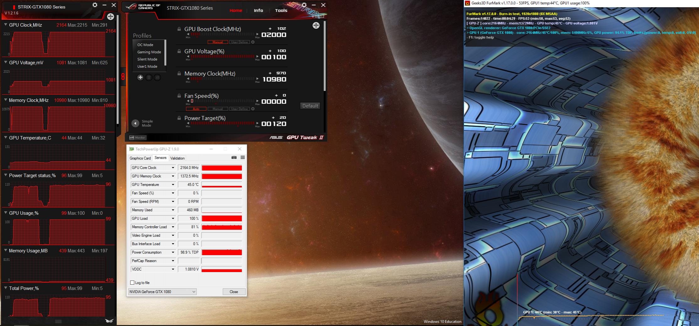

Soooo, heute kam endlich der Wasserkühler an. Ein paar Impressionen:
http://imgur.com/a/YDOHx
Und mal den Maxtakt (stable) rausgefunden: 2164 Mhz.
Aktuell habe ich aber noch nicht weiter Probiert (über den 2164 Mhz stürzt Furmark immer ab, ab 2215mhz aufwärts stürzt dann der komplette Rechner ab).
Für eine 1080 ist das doch ein guter Takt, bist du nicht zufrieden?^^

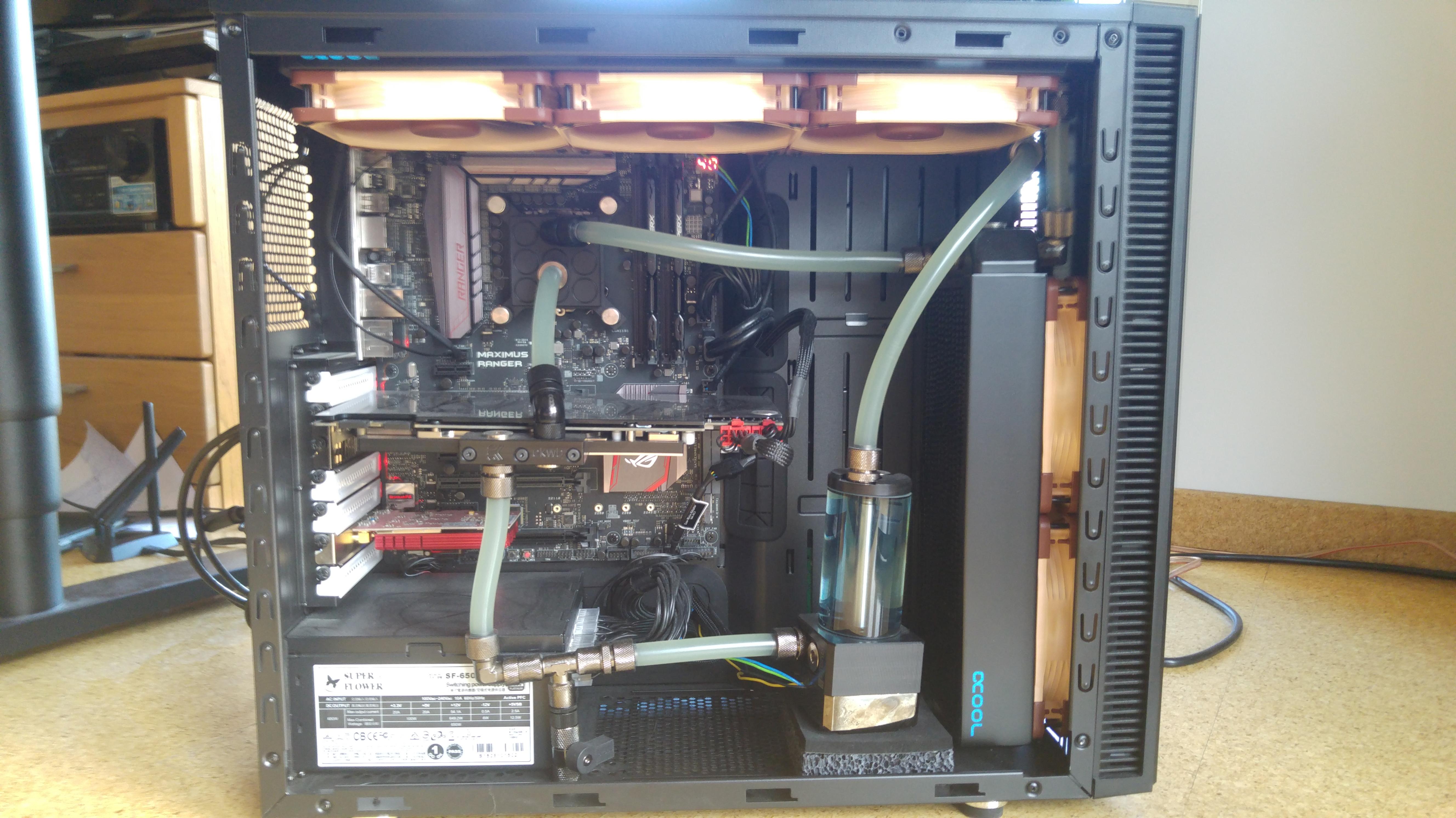

so siehts momentan aus:
Sieht schon gut aus mit dem Fullcover!
Klar, gefällt mir! Jetzt stimmt die Temperatur & die Lautstärke vor allem! :D

Black_Error schrieb:
Schlecht aussehen? Naja... ich finde es im Gegenteil sogar sehr gut. Wenig schlauch, gut aufgeräumt.
Aber wie gesagt, Geschmackssache. Hier mal ein Build den ich mit Zusammengestellt/gebaut habe. 420(XT30)+280(XT45):
Man sieht vom XT30 nur die Lüfter ;)

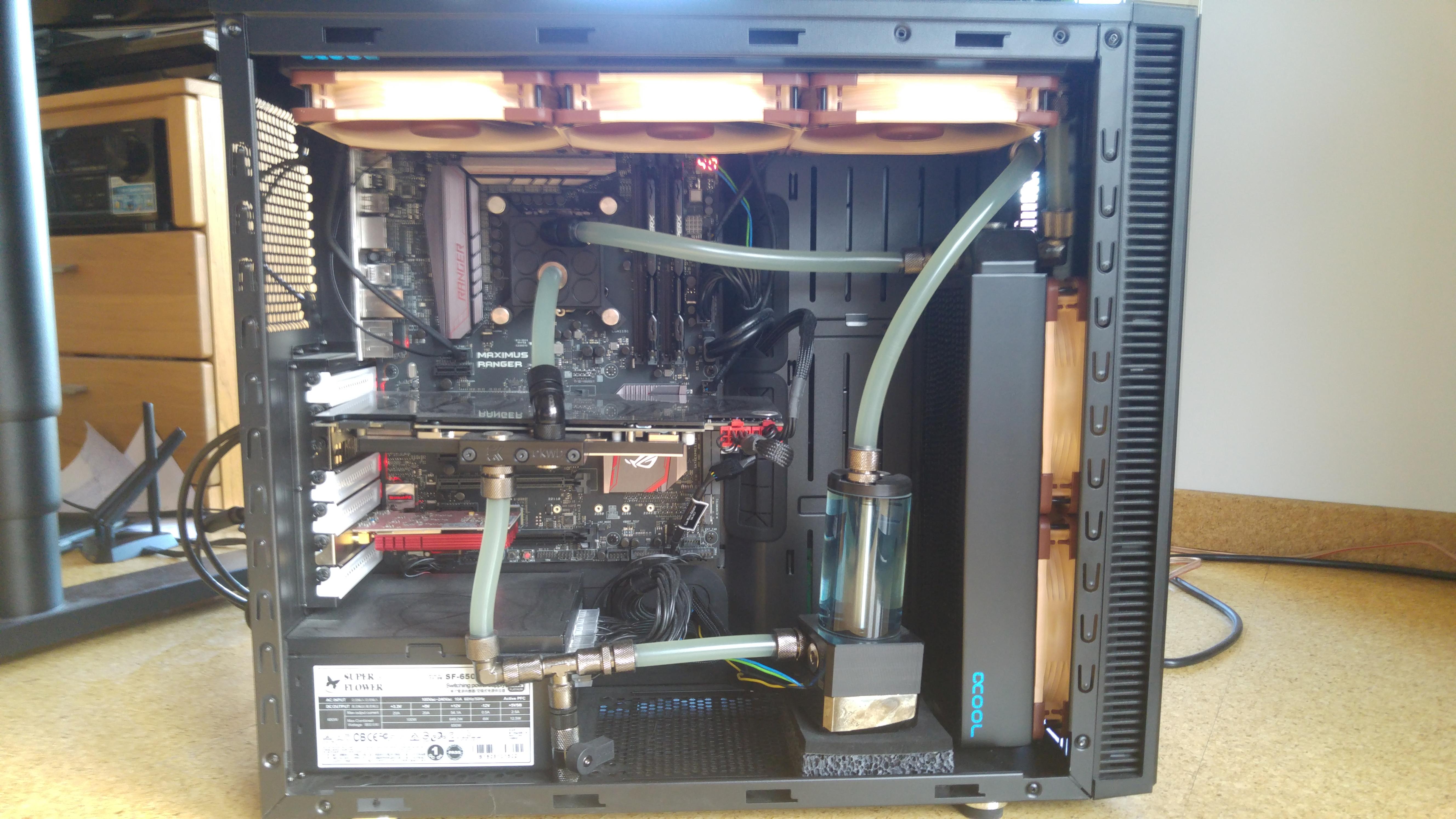

bei mir kam der 360er wieder raus... stattdessen kommt vorne wie gesagt fix ein 280er + im Top 360 ( evlt. mit basteln ein XT45/420mm), 30er sehen schrecklich dünn aus :D
momentan siehts bei mir wieder so aus, Slotblenden sind nun auch schwarz :P
