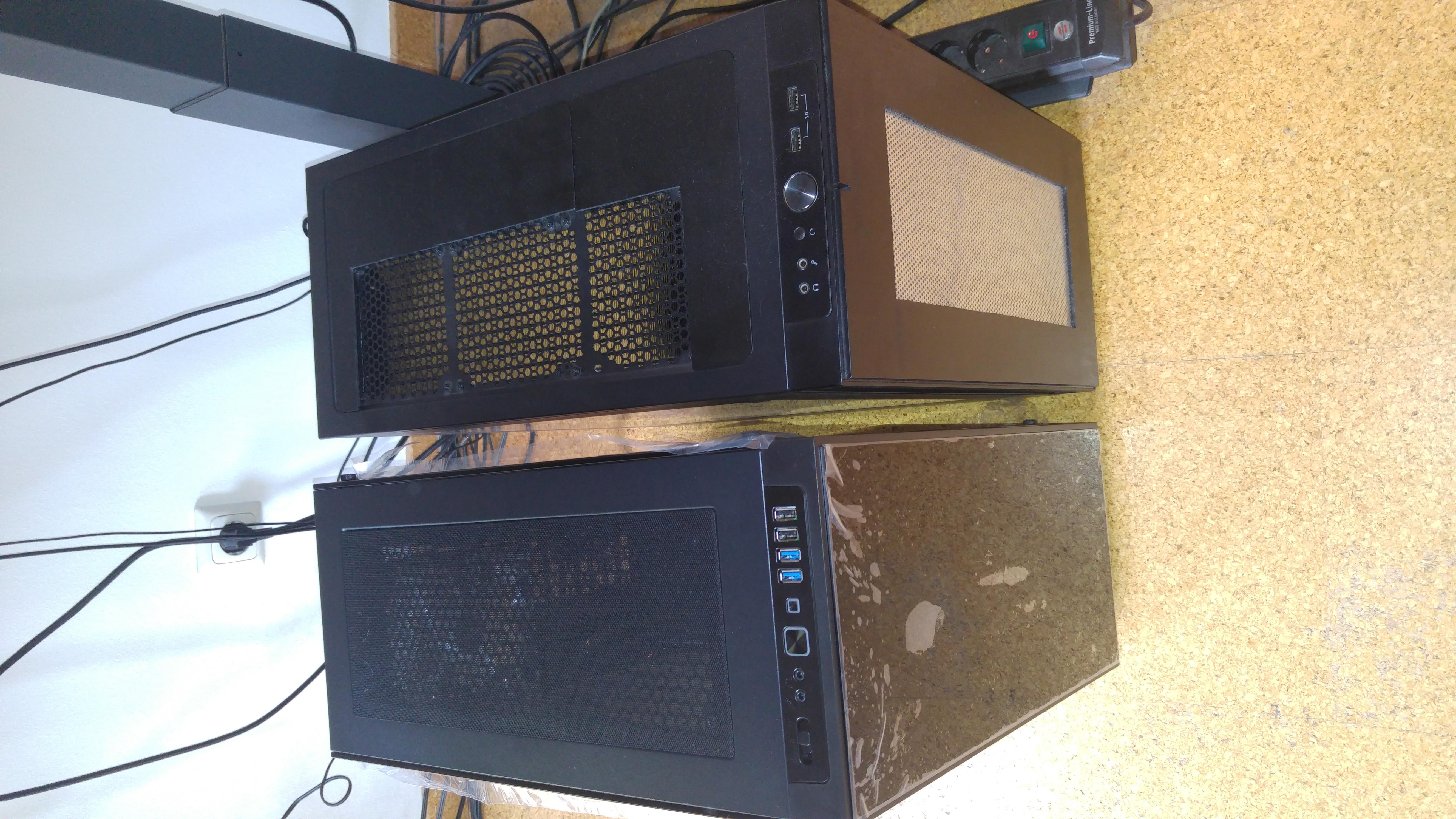

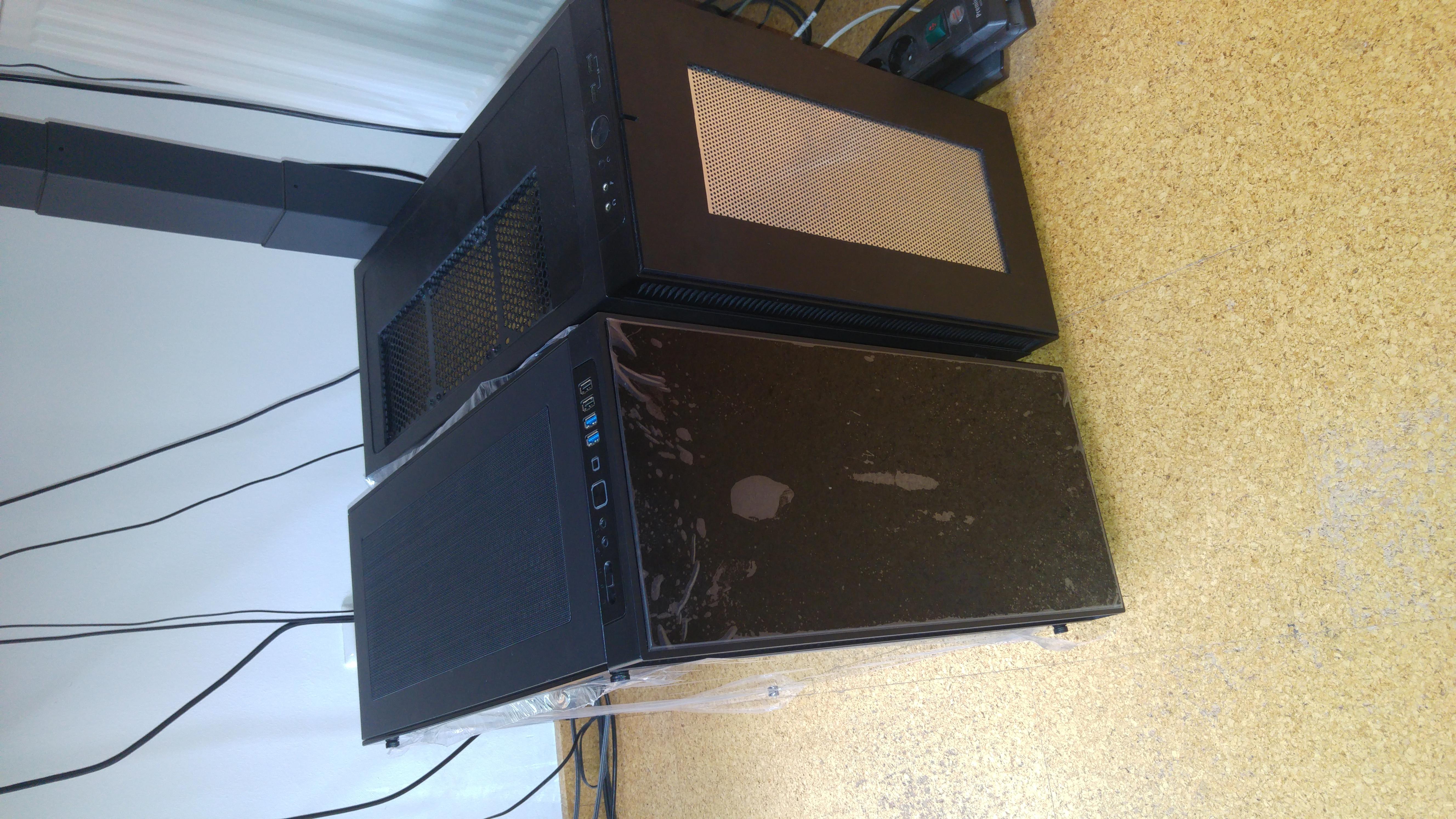

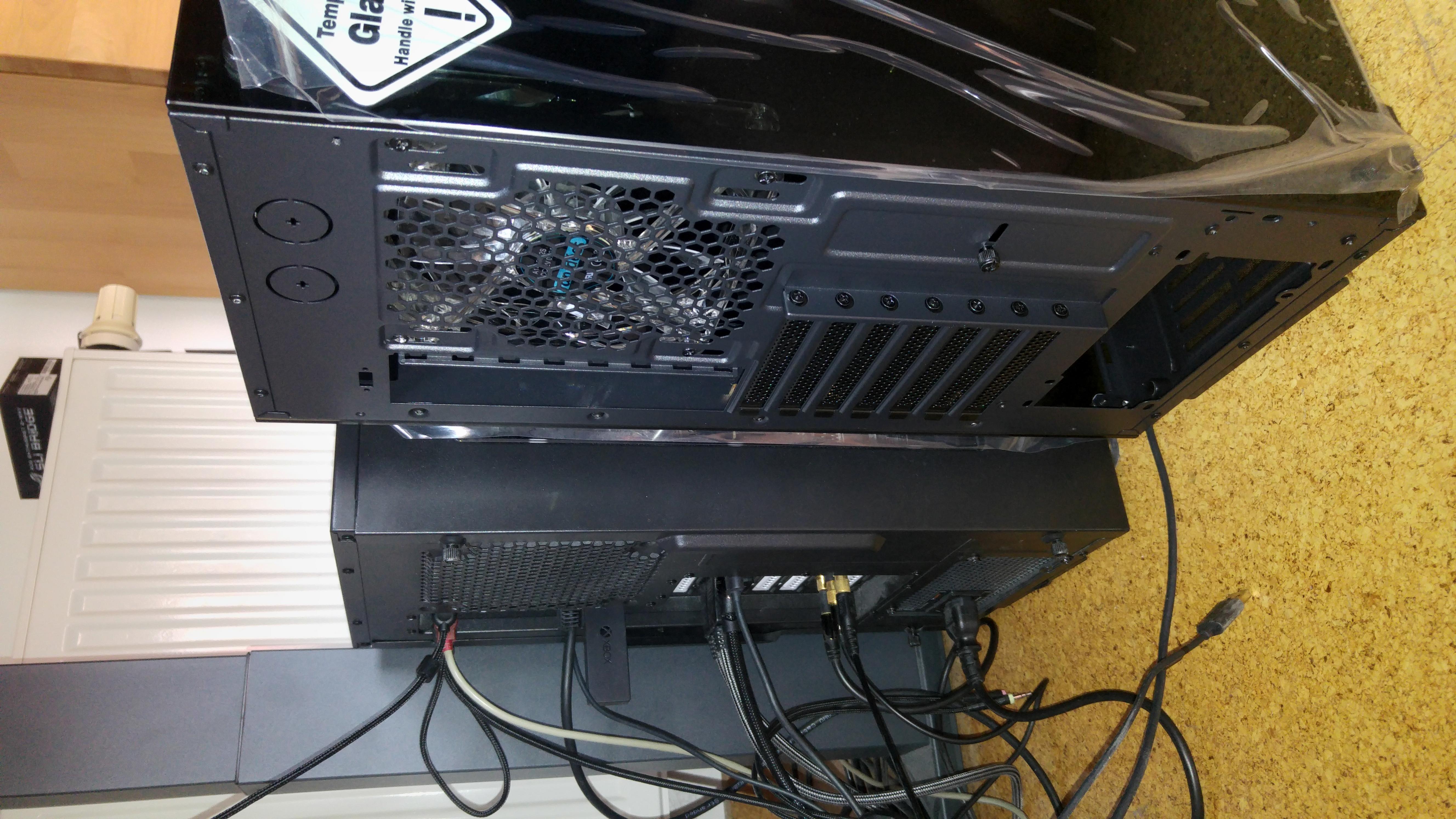

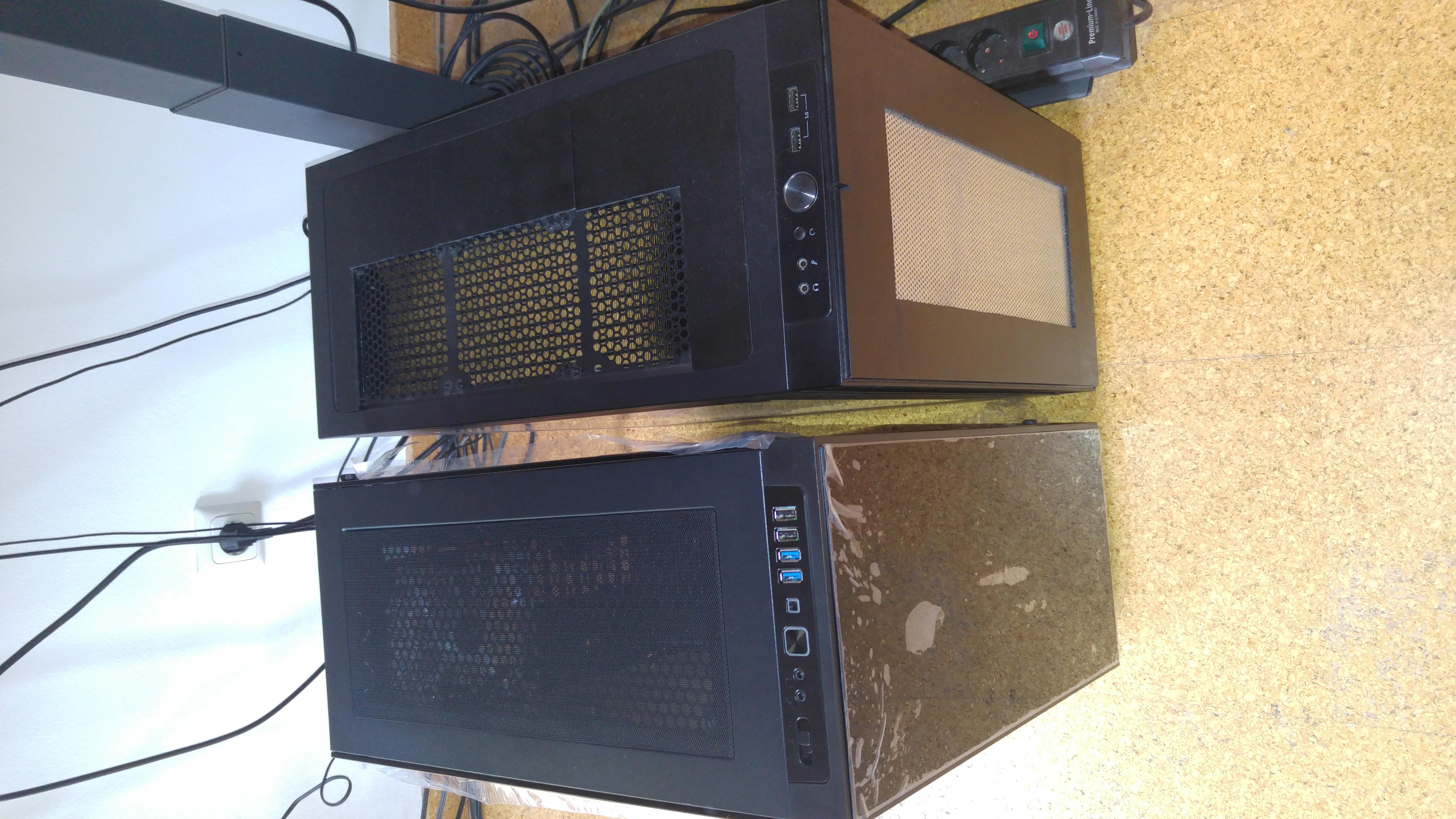

So, das Gehäuse ist da. Mit den Glaspanels überzeugt es mich definitiv! Das Gehäuse als solches ohne die Glaspanels ist Federleicht, trotzdem wackelt hier nichts.

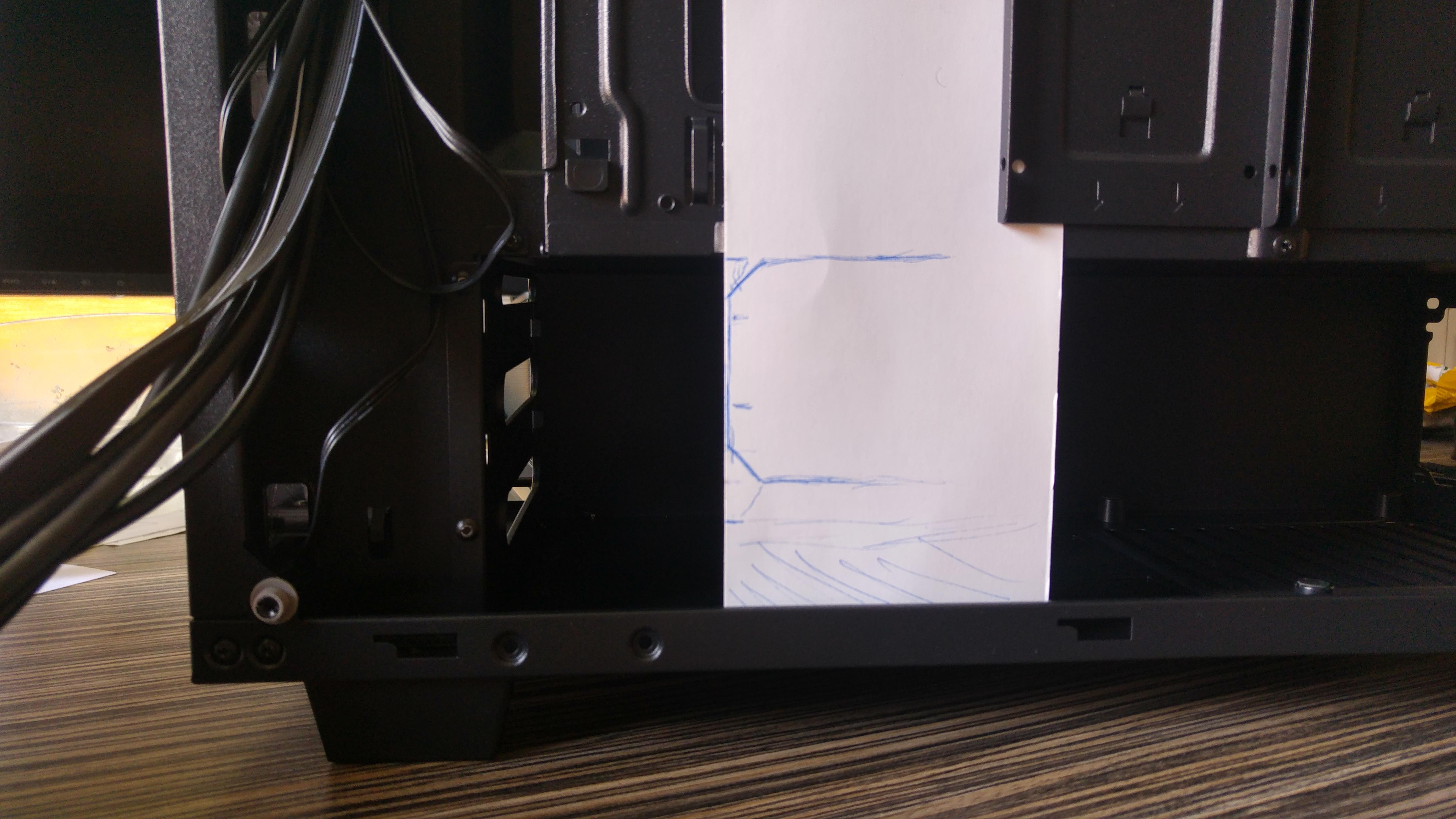

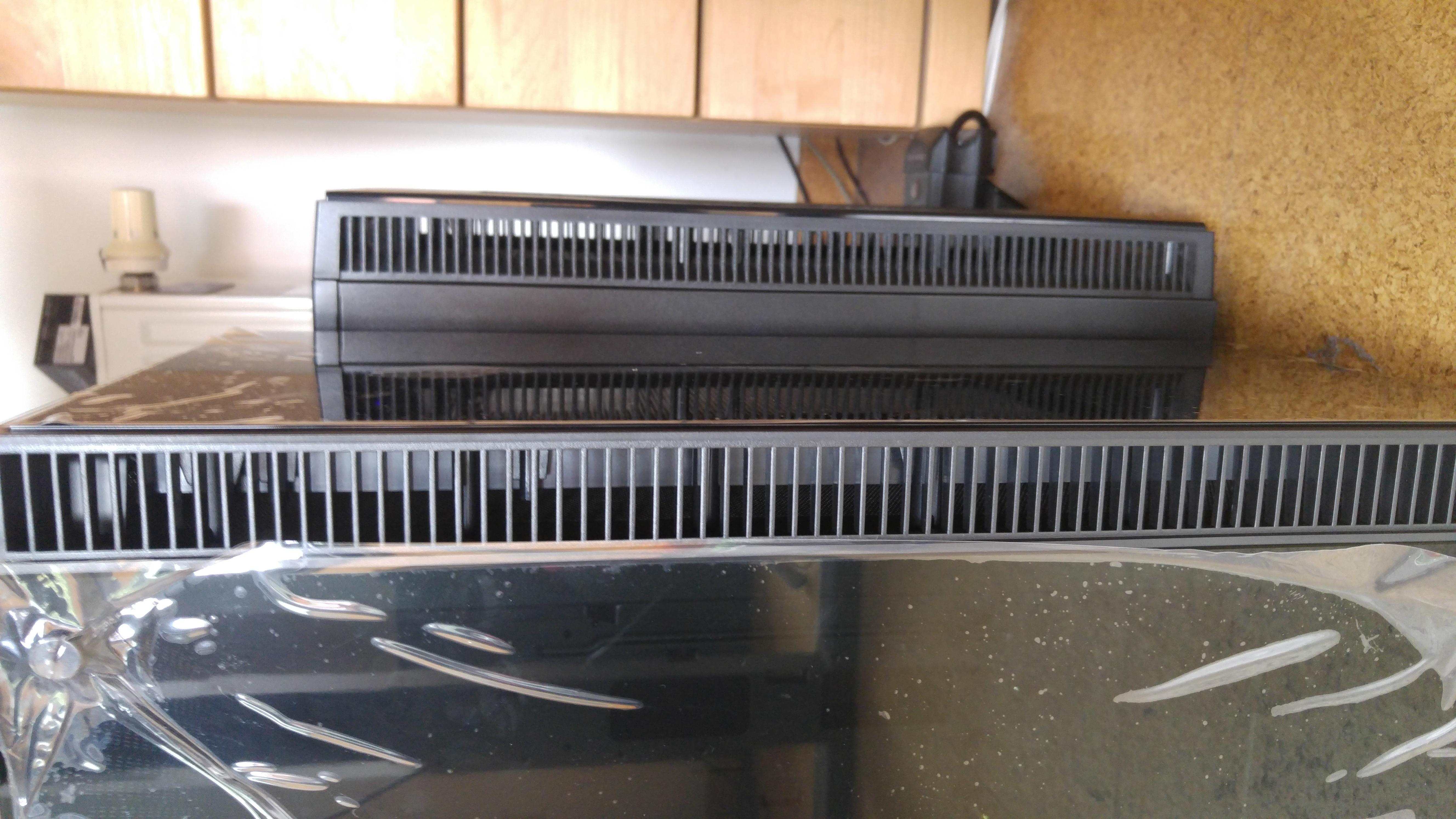

Direkt mal überprüft ob das so geht wie ich es mir vorstelle. Der Front Radi wird Millimeterarbeit. Sollte aber mit bisschen Quetschen ohne Probleme rein gehen. Halterung für den AGB bin ich noch am überlegen, wie ich die am besten bauen werde.
Die Aquastream XT passt mit Shoggysandwich auf den Milimeter genau rein. Wird dann aber oben eventuell berühren und Vibrationen übertragen. Ich werde eine kleine "Schicht" vom Shoggy weglassen und habe somit paar Milimeter spielraum. Nun muss ich noch gucken, wie viele Winkel/Fittings etc ich einplanen muss. Nächste woche geht es dann los.
Ein Nachteil vom AI-Crystal: Die Schrauben sind schlecht... Da wurde merklich gespart...

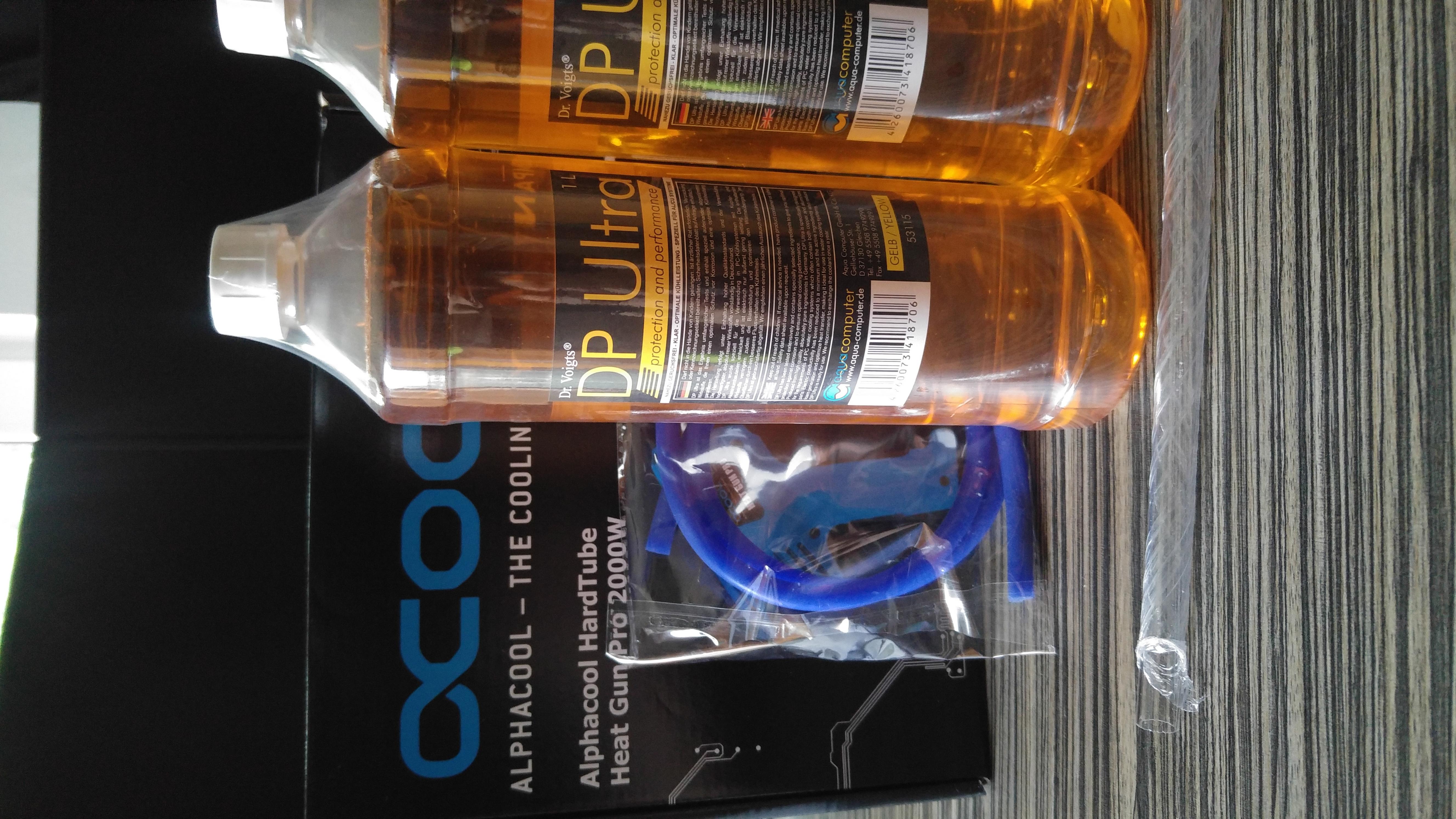

Direkt eine Frage: Farbiges Zeug setzt gerne mal alles zu. Hat jemand eine Empfehlung welches Lange Hält, nichts zusetzt? (Muss nicht so mega leuchtend sein oder so!!)
Wie sieht es mit den Aquacomputer Double Protect Ultra (gelb? Weil passend zu den Kabeln?) aus? Erfahrungen? Wie sieht es in echt mit der Farbe aus?

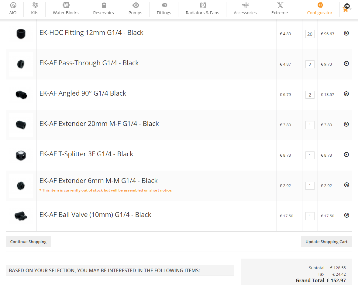

P.S. Fittings & hardtubing kann echt teuer sein, wenn man die EK nimmt... Bin bei >150€ nur für paar (mehr) Fittings+Ablasshahn. Planung ist abgeschlossen und hat einige Stunden heute gebraucht.

Zum mittelchen ich habe ne Weile das X1 (blood red) von mahyems laufen gehabt und keine großartigen Ablagerungen gefunden. Das dp ultra macht sich auch sehr gut. Einzig mit Pastell mittelchen (die kommen alle von mayhems ) muss man etwas aufpassen die machen hier und da schonmal probleme.
Cool :) mich würde nunmal interessieren wenn das Gehäuse schon da ist wieviele 140mm Lüfter oben nun wirklich reinpassen! :) bzw. ob Platz für ein 420 überhaupt währe.
Ich bin mit dem Aqua Computer Double Protect Ultra in Blau sehr zufrieden. Nach knapp einem Jahr im Betrieb habe ich den CPU-Kühler geöffnet und gereingt - es waren kaum Verschmutzungen sichtbar. Die Flüssigkeit war nach wie vor schön blau ;)
Nur die Schläuche werden etwas verfärbt, ich verwende NoName-PVC-Schlauch von Aquatuning. Der wurde leicht trübe und hat einen Blaustich. Fällt aber im befüllten Zustand überhaupt nicht auf (wie auch, wenn blaue Flüssigkeit in den Schläuchen ist). Auch die Trübung sieht man nur, wenn keine Flüssigkeit im Schlauch ist.

Ich habe schon sehr viele Winkel rausgenommen, welche ich Biegen werde... Aber ich muss halt jegliche Fittings ersetzen, da ich bis jetzt nur Schläuche habe. Und so wie ich es aufbauen möchte, brauche ich nun mal 20 Fittings (könnte auch paar Sparen, aber maximal 4 oder so...)buynow.PNG
Der passt nicht rein, zumindest von den Bohrungen. Zwei 140er Passen, der 3. kann nicht mehr angeschaubt werden an der einen Seite. Mit einem Kleinen Bohrer könnte man nachhelfen, jedoch ist der Staubschutz dann nicht mehr ausreichend.

Ich denke dann werde ich das Double Protect Ultra in Gelb probieren. Wenn ich es Live sehe kann ich es notfalls immer noch zurück schicken, wenn es wirklich so schlecht aussehen sollte.
Oder hat jemand Farbliche einwände? :D
(Gelb/Schwarz sind ja so die Hauptfarben - obwohl Gelb jetzt durch die Kabel wirklich nur noch im kleinen Teil vorhanden ist...)

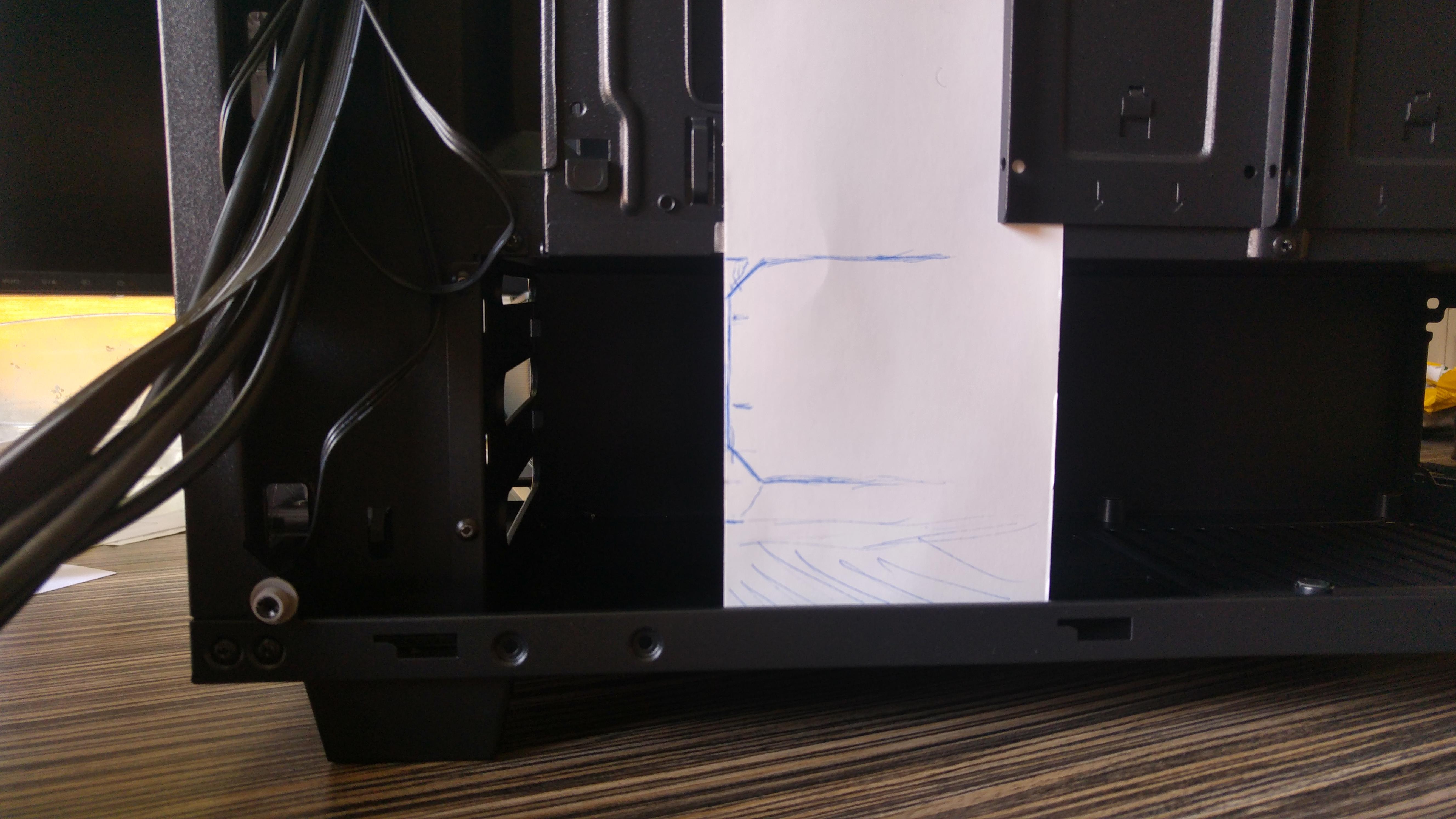

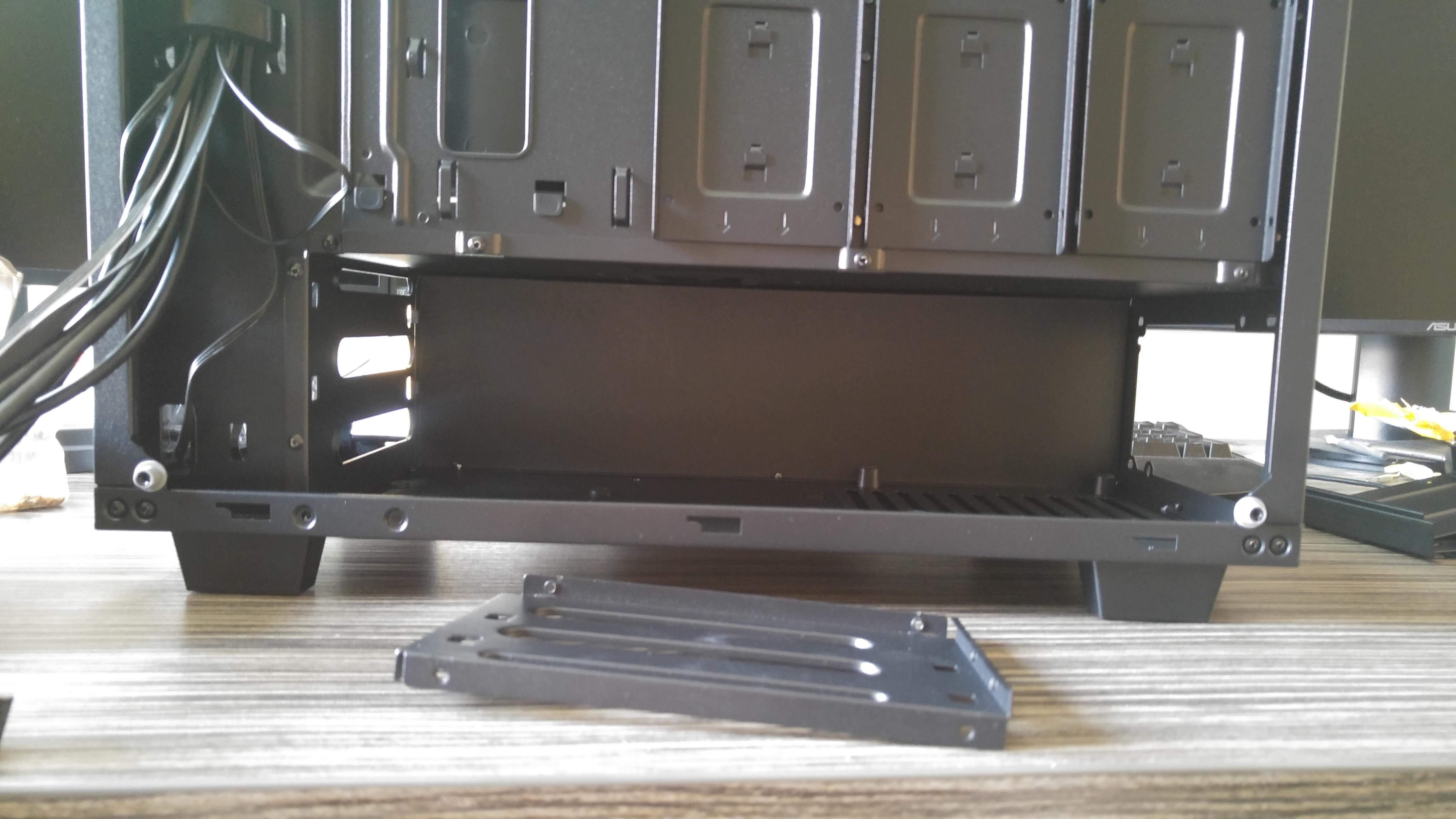

Achja, kennt jemand eine Gute Halterung für einen AGB am Radiator? Ansonsten muss ich zum Baumarkt und mir selbst was bauen (denke darauf wird es auch hinauslaufen :D)
Geht schlecht wenn ich die Pumpe nicht sichtbar neben dem Netzteil platzieren will ;)

Mit etwas Glück geht es bei mir morgen auch los! Gehäuse, Acrylrohre, Silicon Insert, HeatGun & Aqua Computer Double Protect Ultra sind da, fehlen nur noch Fittings, die rein theoretisch morgen/übermorgen ankommen sollten.
Achja, bei der Heat Gun: Ist es normal das diese (nach dem ersten benutzen) nach dem ausmachen rausqualmt, wie ein Streichholz welches man auspustet (oder eine Kerze, die dann noch qualmt) :confused_alt:
