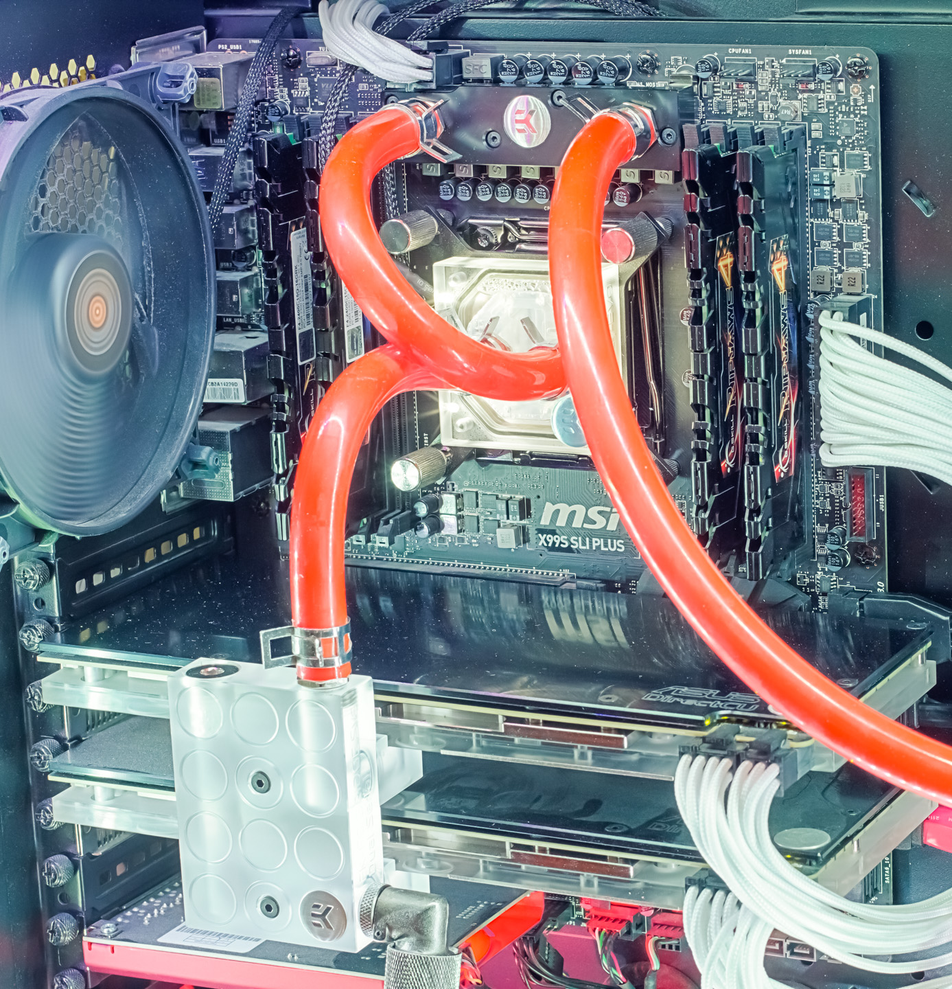

DrToxic schrieb:
Die mussten leider so lang, weil die sonst sofort verbiegen, auch bei nur 1cm weniger - sind halt nur 13/10mm und nicht 16/10mm Schläuche :/
Die Temperaturen sind aber fantastisch :)
Selbst heute bei Sonne maximal 40°C Wassertemp unter Volllast und Lüfter maximal auf 60%. GraKa entsprechend maximal ca. 52°C, die CPU ist leider deutlich zu heiß, Heizwell halt (in 1s auf 75°C, auch bei 26°C Wassertemp). Nächste Woche wird geköpft :daumen:
Der Leistungssprung zur 980Ti ist unfassbar geil. Rendertarget in VR erstmal von 1.0x auf 2.0x, das hat mich richtig aus den Latschen gehauen. Elite Dangerous sieht jetzt so unfassbar geil aus, das kann man gar nicht in Worte fassen. Mega gut, bestes Upgrade ever :daumen:
Klingt gut :) Hast natürlich recht, mit 16/10er muss man sich da einfach keinen Kopf machen (habe bisher nur Diese verbaut). Gerade die neuen EKWB ZMT bekommt man eigentlich nicht mehr geknickt, die möglichen Radien sind extrem.
CPU ist bei mir temperaturmäßig auch kritischer, als GPU. Trotz verlötetem Sandy HS (gut, bin aber auch bei 1,44 V ^^).
Die Ti heizt natürlich ein gutes Stück mehr als deine vorherige (970 wars?). Du kannst evtl. noch testen, ob sie vielleicht mit weniger, als den 1,275V läuft (Bin gerade bei 1,243V , ab hier kaum noch Skalierung vorhanden).

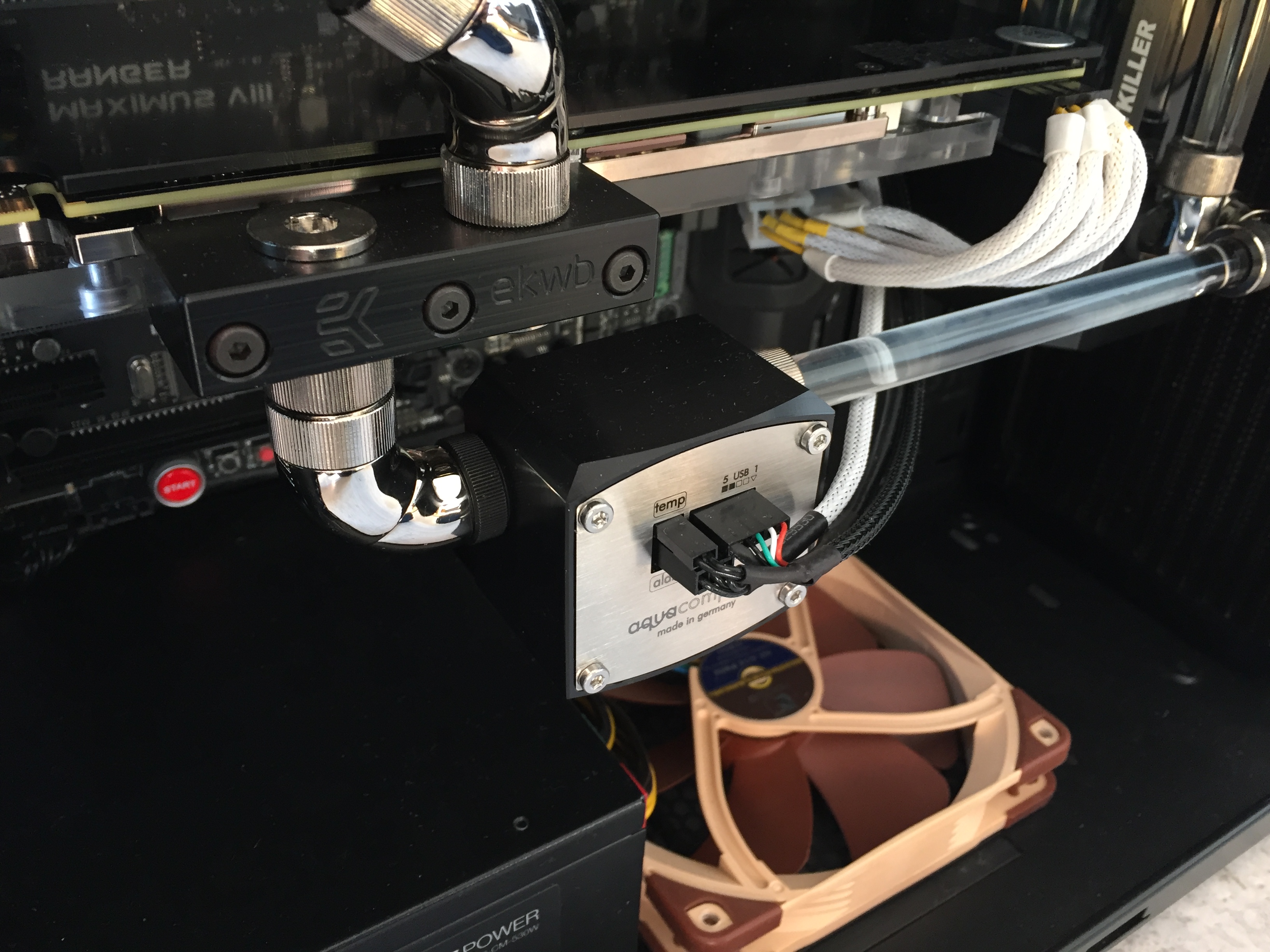

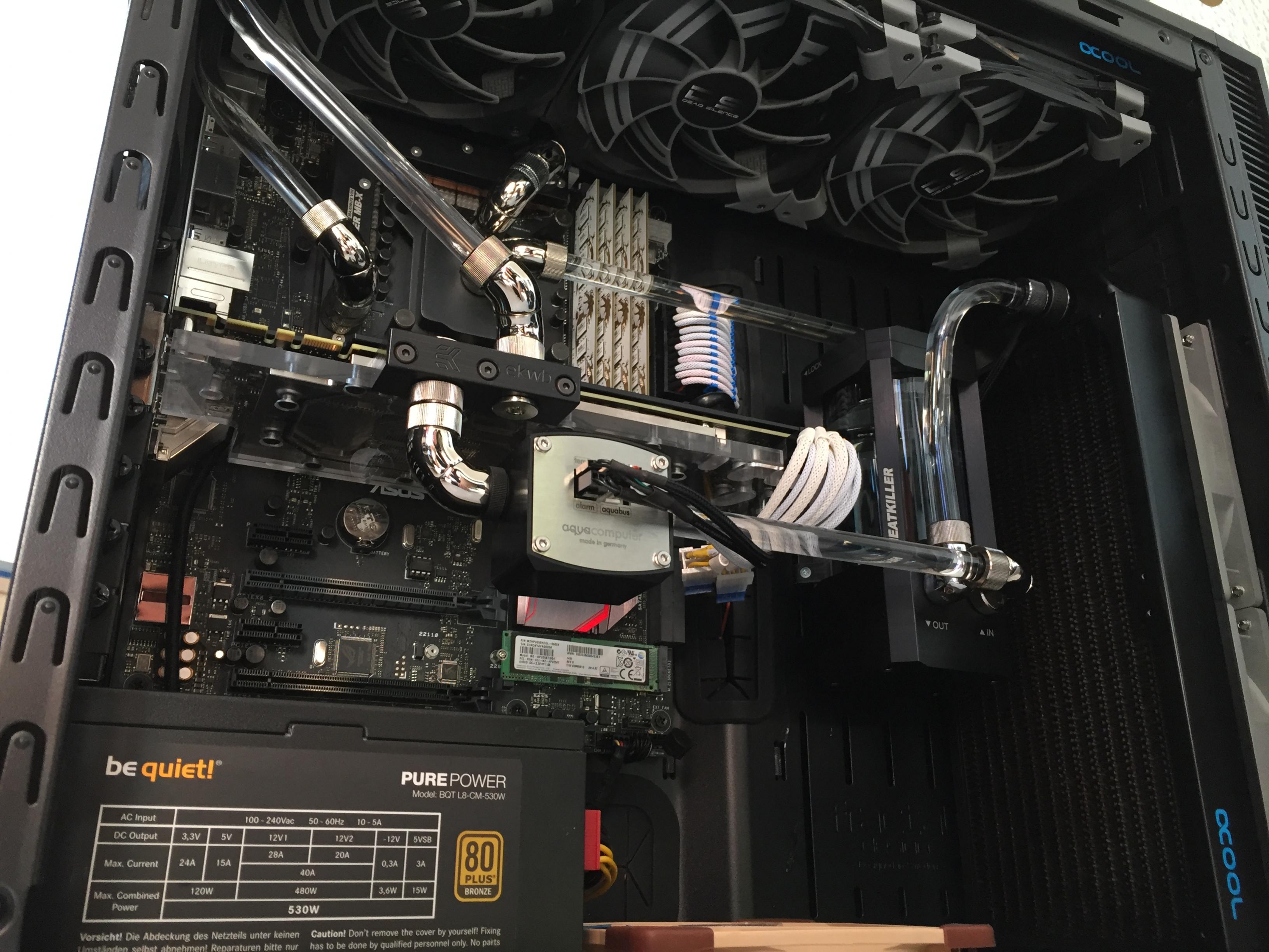

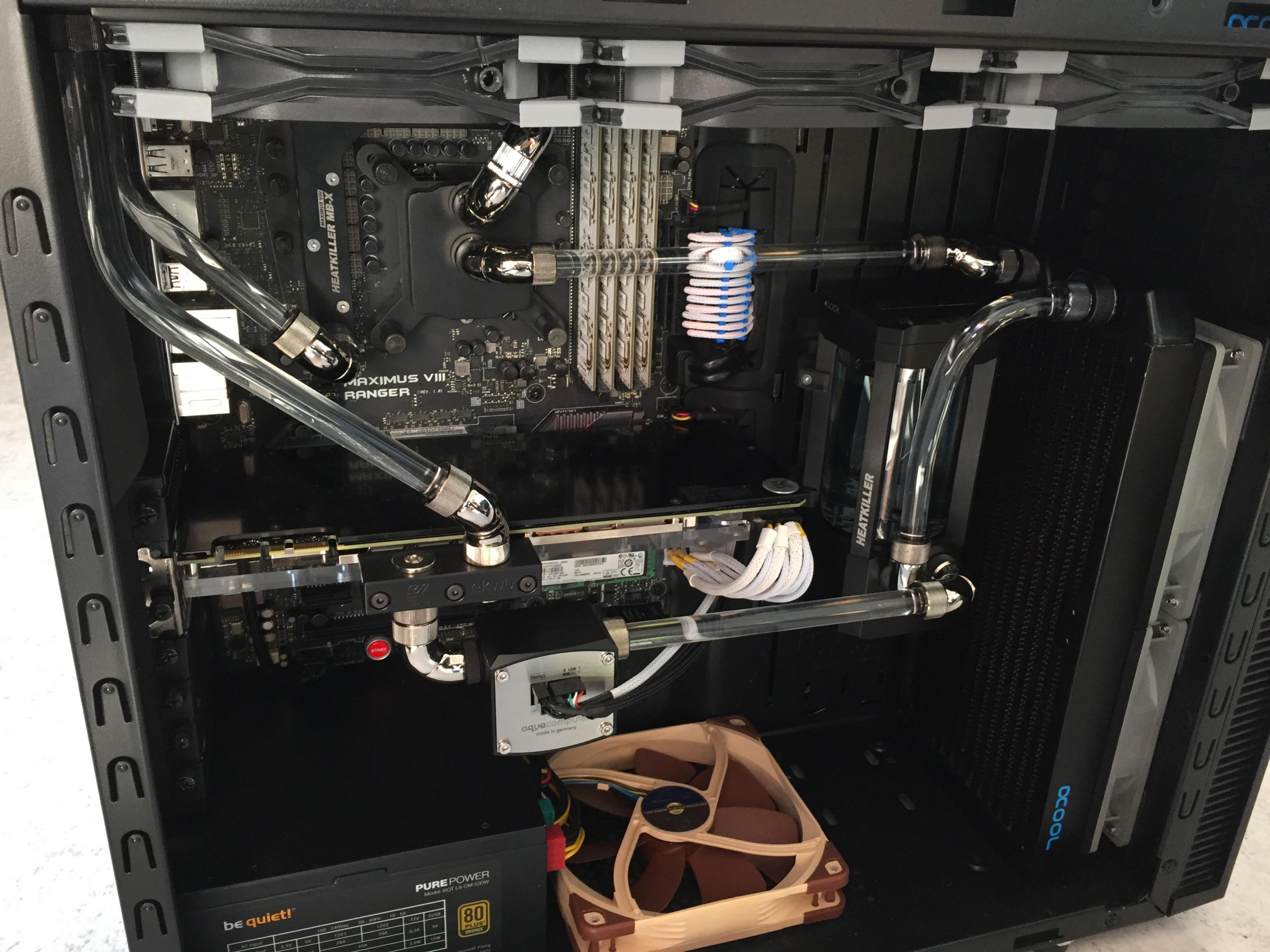

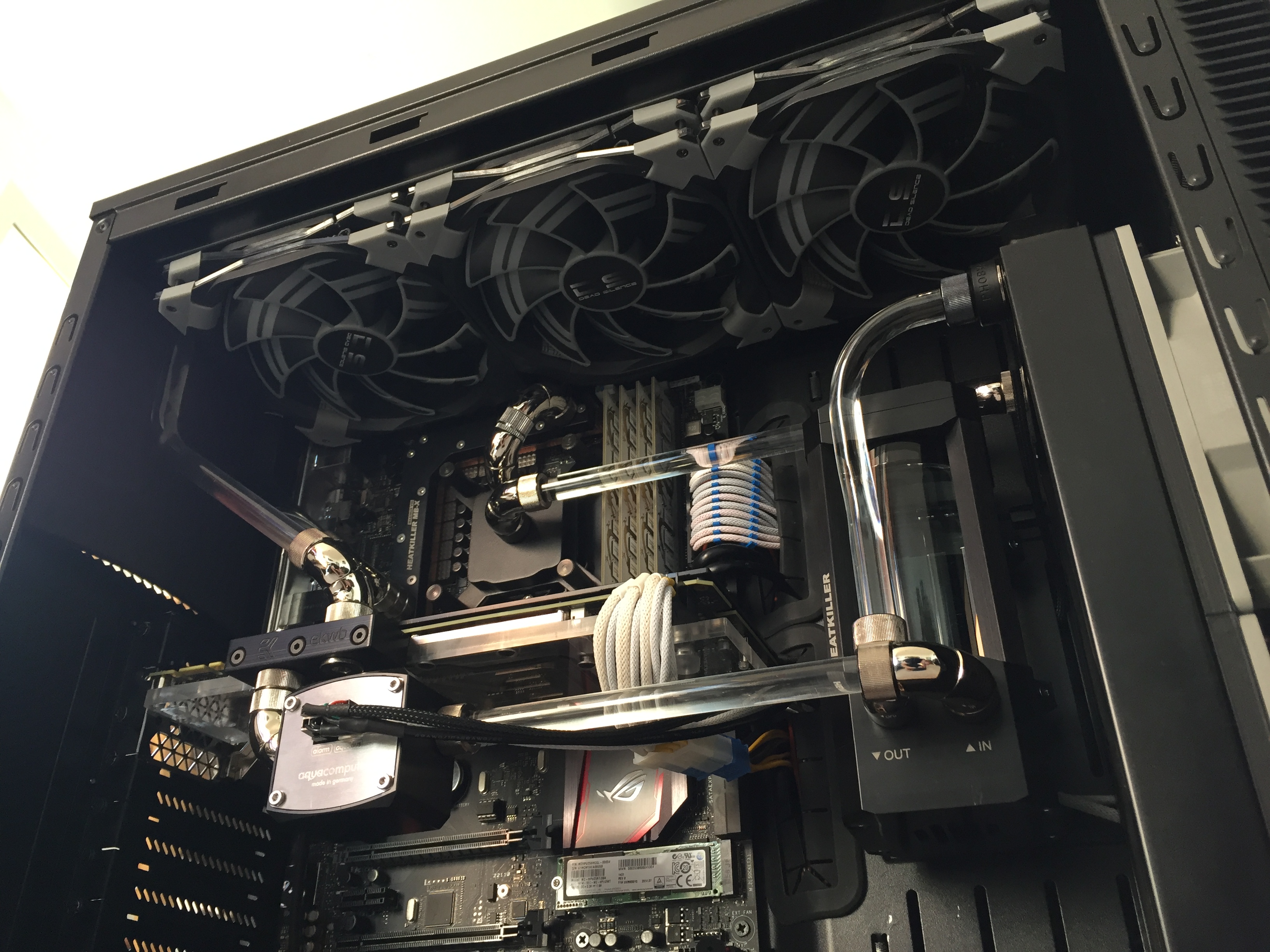

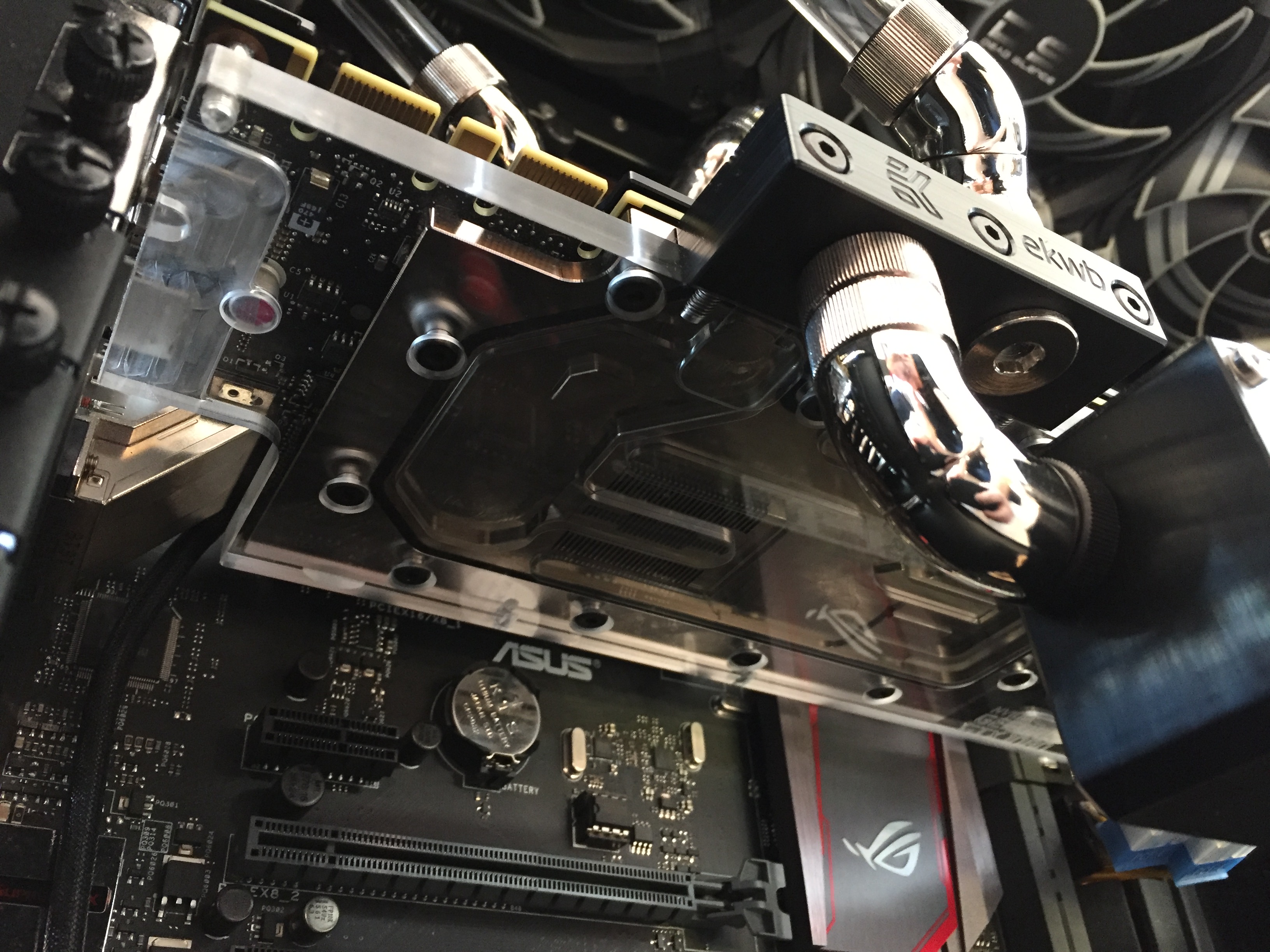

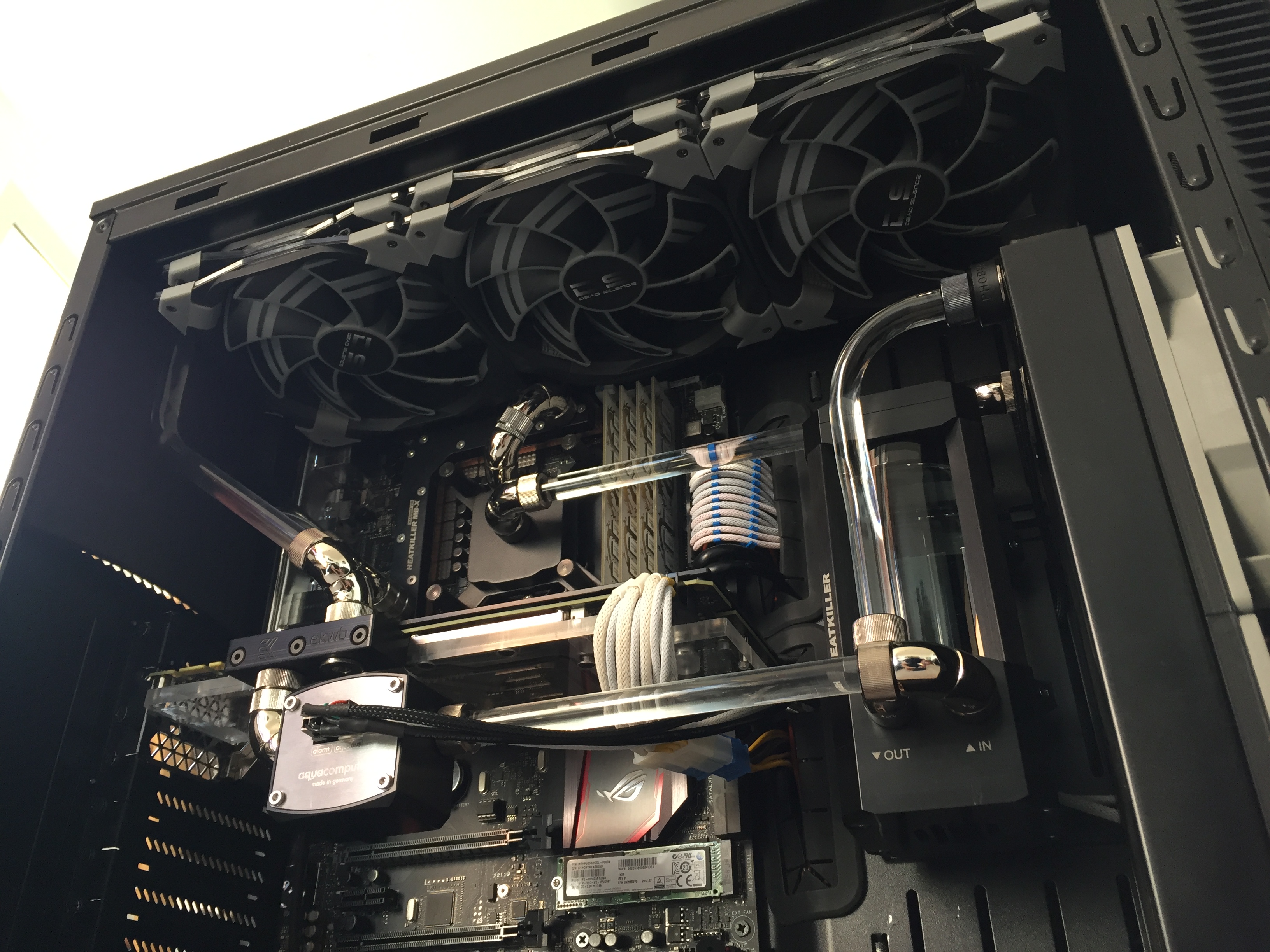

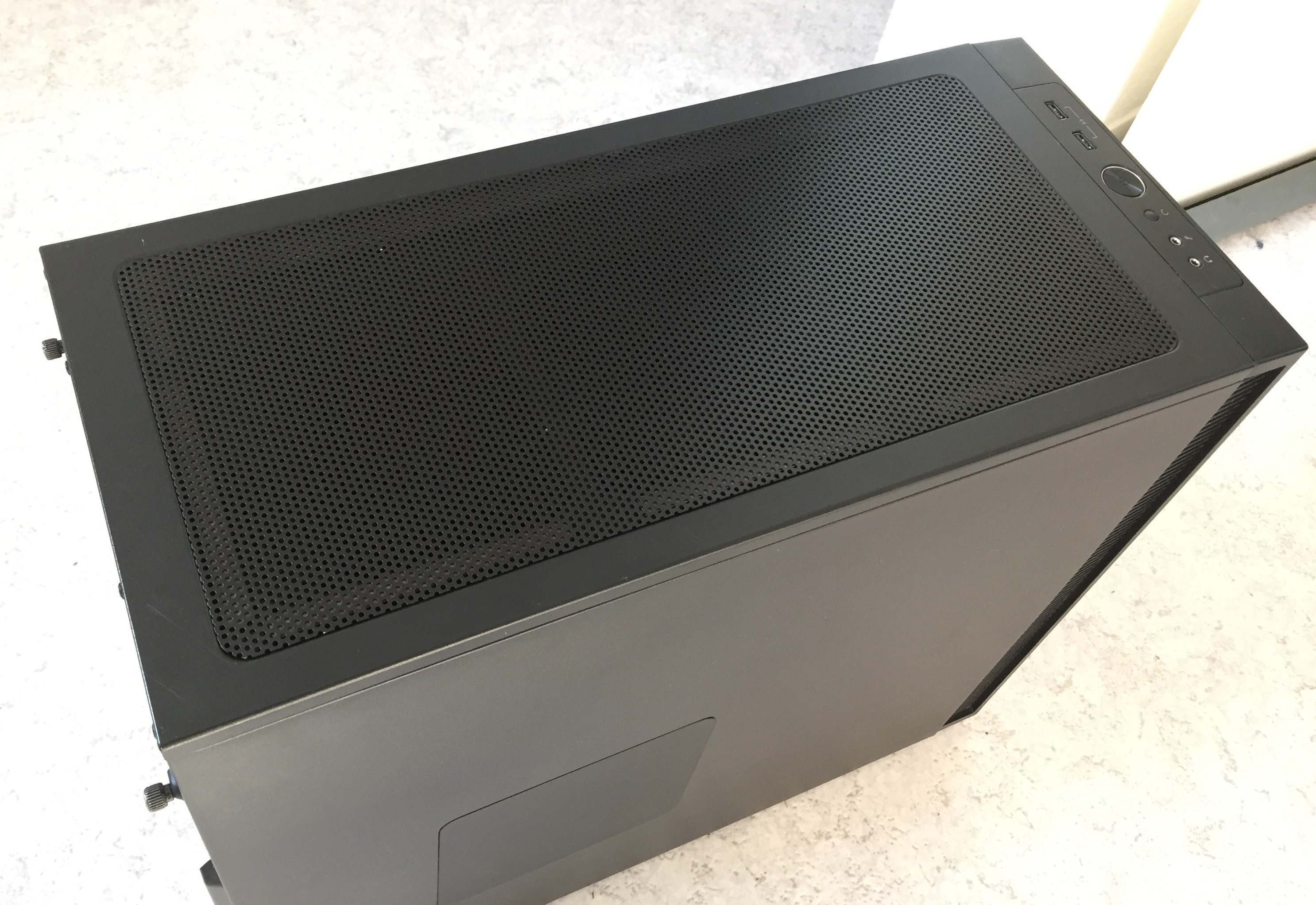

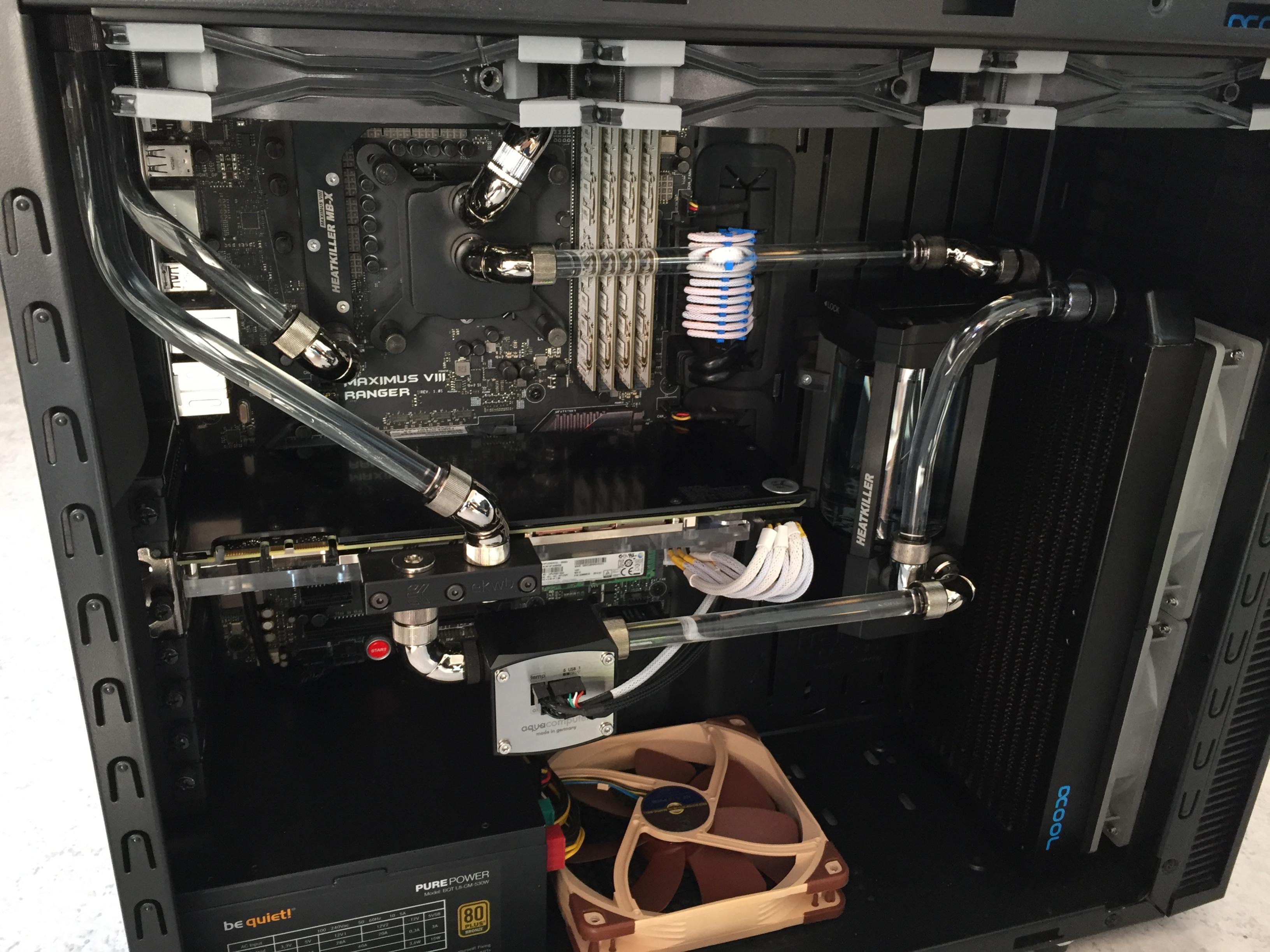

so nun hier auch mal wieder ein Update von mir, da hier ja nicht mehr wirklich was los ist :)

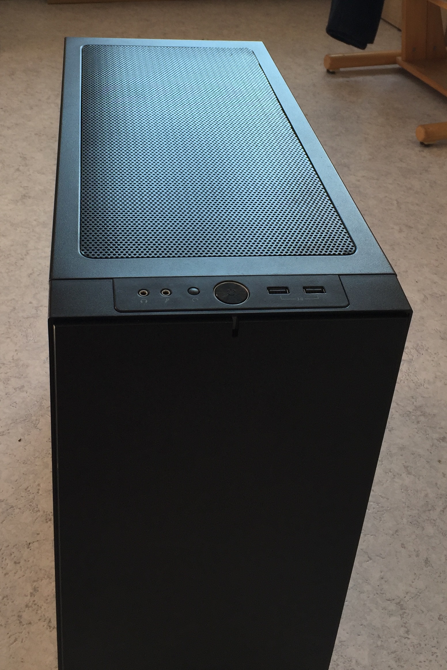

Mit Staubfilter

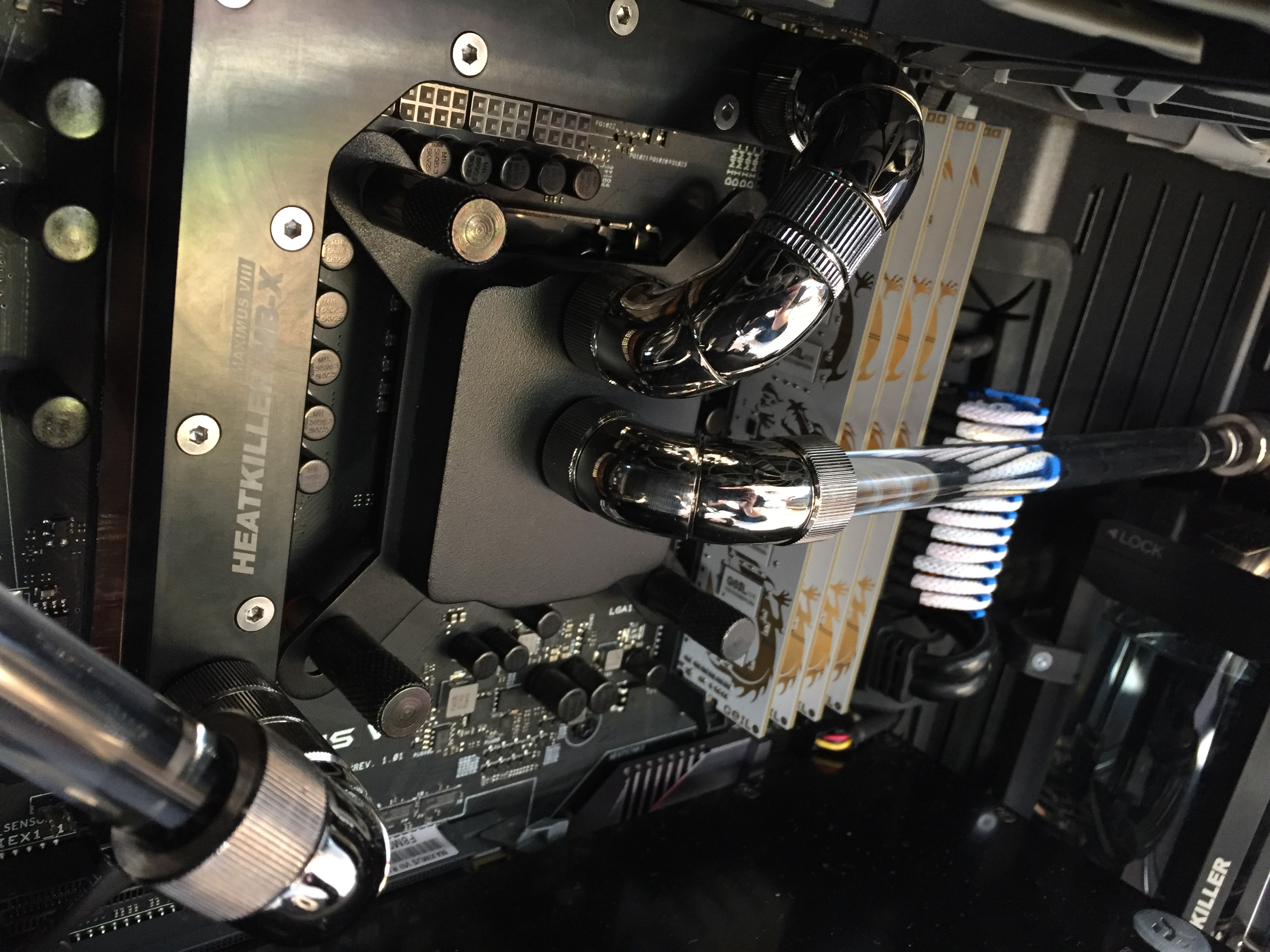

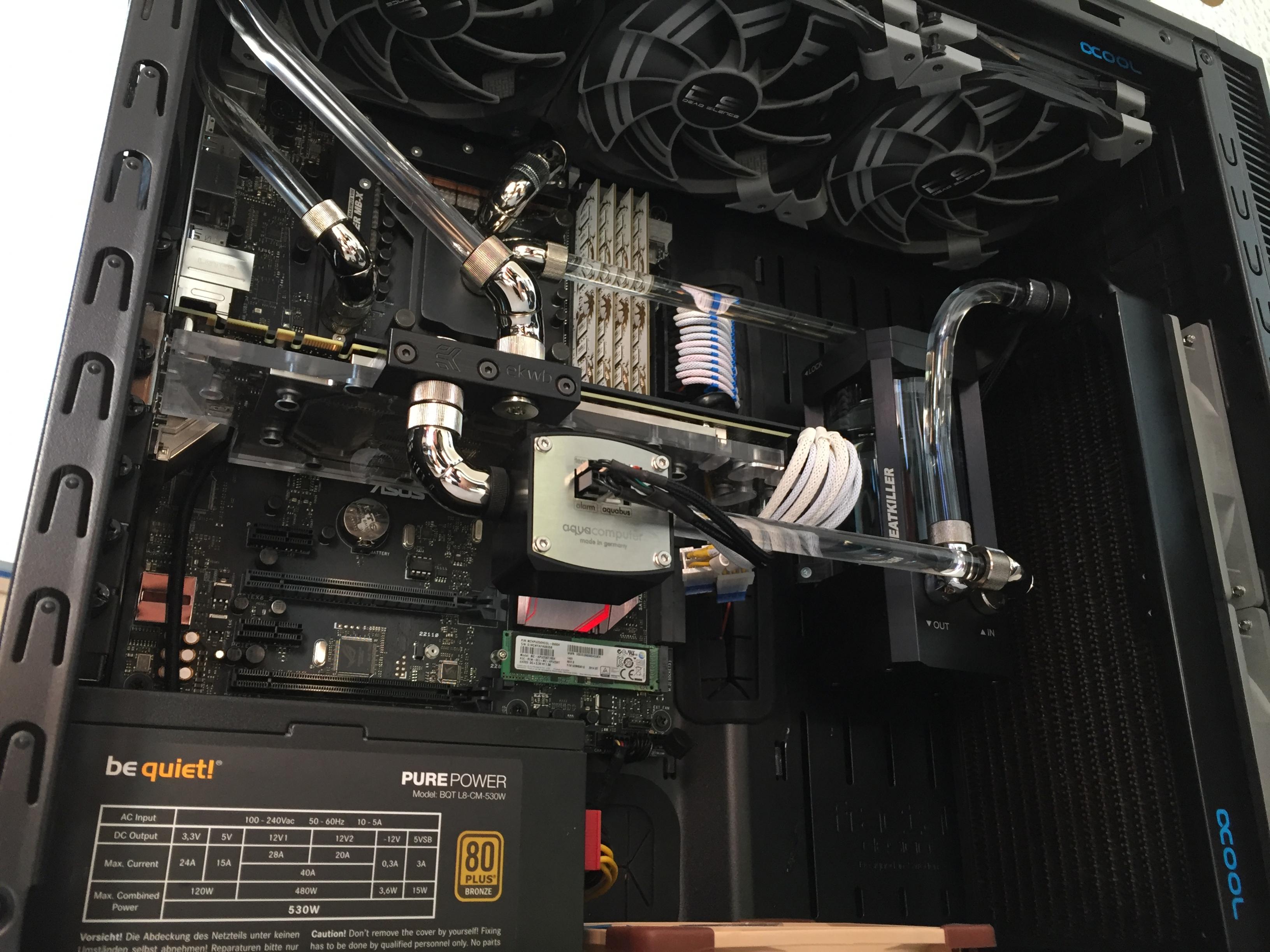

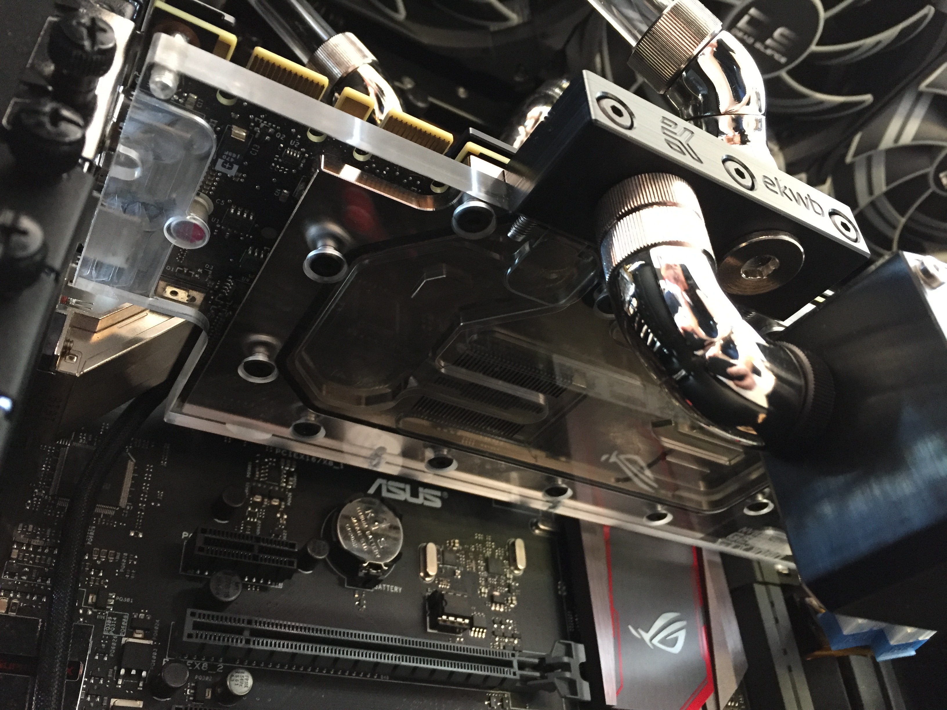

Innenleben
Foto 15.09.16, 16 29 14.jpg Foto 15.09.16, 16 29 28.jpg Foto 15.09.16, 16 30 36.jpg Foto 15.09.16, 16 31 10.jpg Foto 15.09.16, 16 31 35.jpg Foto 15.09.16, 16 32 06.jpg
Meinungen können gern geäusert werden :)
An den Sleeves musst du noch arbeiten, aber ansonsten sieht das echt gut aus!
Was für Radiatoren sind das? 280 und 360? wie sehen bei dir dann die Wassertemperaturen/Lüfterdrehzahlen aus?
Ja, das macht schon was her! :daumen:
Verbesserungsvorschläge:
- Natürlich die Sleeves :D
- Ich würde den Durchflussmesser drehen, sodass man ihn von hinten sieht. Vor vorne mit den Anschlüssen ist er ja nicht so toll, oder?
- Ich kann mich mit der Farbe der Noctuas immer noch nicht anfreunden
Nein in der Front 280mm und Top 420mm. Temperaturen sind eigentlich gut. bei der Sommertemperaturenphase hat die Graka und CPU unter last ~35°C und die Wassertemp so ca. 32°C. Also denke sind recht gute werde. Pumpe läuft mit 30% der Leistung und immo sind es 114 L/h
Lüfter laufen alle mit ~500 U/min.
Naja die Farbe denke ich kann man vernachlässigen.
Den Staubfilter (Gelochtes Alublech) habe ich selbst gemacht.
Zum Thema Sleeves, ist das schon richtig. aber das nur die Graka noch, da ich diese über 2 Schienen laufen habe. könnte auch nur 1 Verwenden aber ich gehe auf Nummer sicher :)

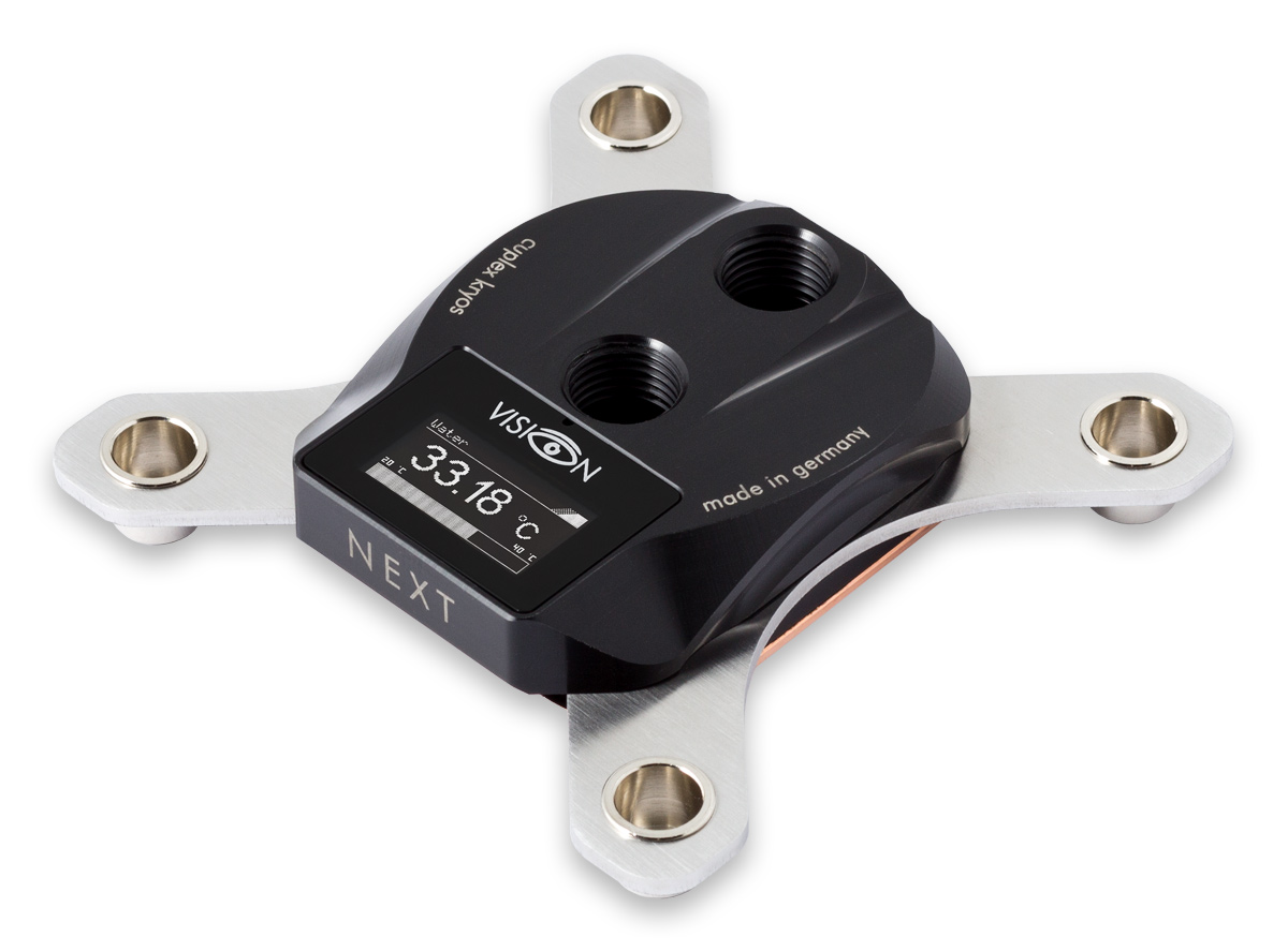

Scheen. Ich bin eher Interessiert an einem Fractal Design Define S XL mit 2x 420mm Radiator möglichkeiten :) die Tiefe darf gern um 3cm wachsen und die Höhe um sagen wir 7cm. Ansonsten sollte es so bleiben :)
Aber wer von Fractal liest hier schon mit und kann diese Idee umsetzen bzw. Bei Vorstand vortragen :)
Edit: Verbaut wird in Zukunft dieser hier: tmp_20825-cuplex_kryos_next_vision_acetal_copper_115x1587003429.jpg

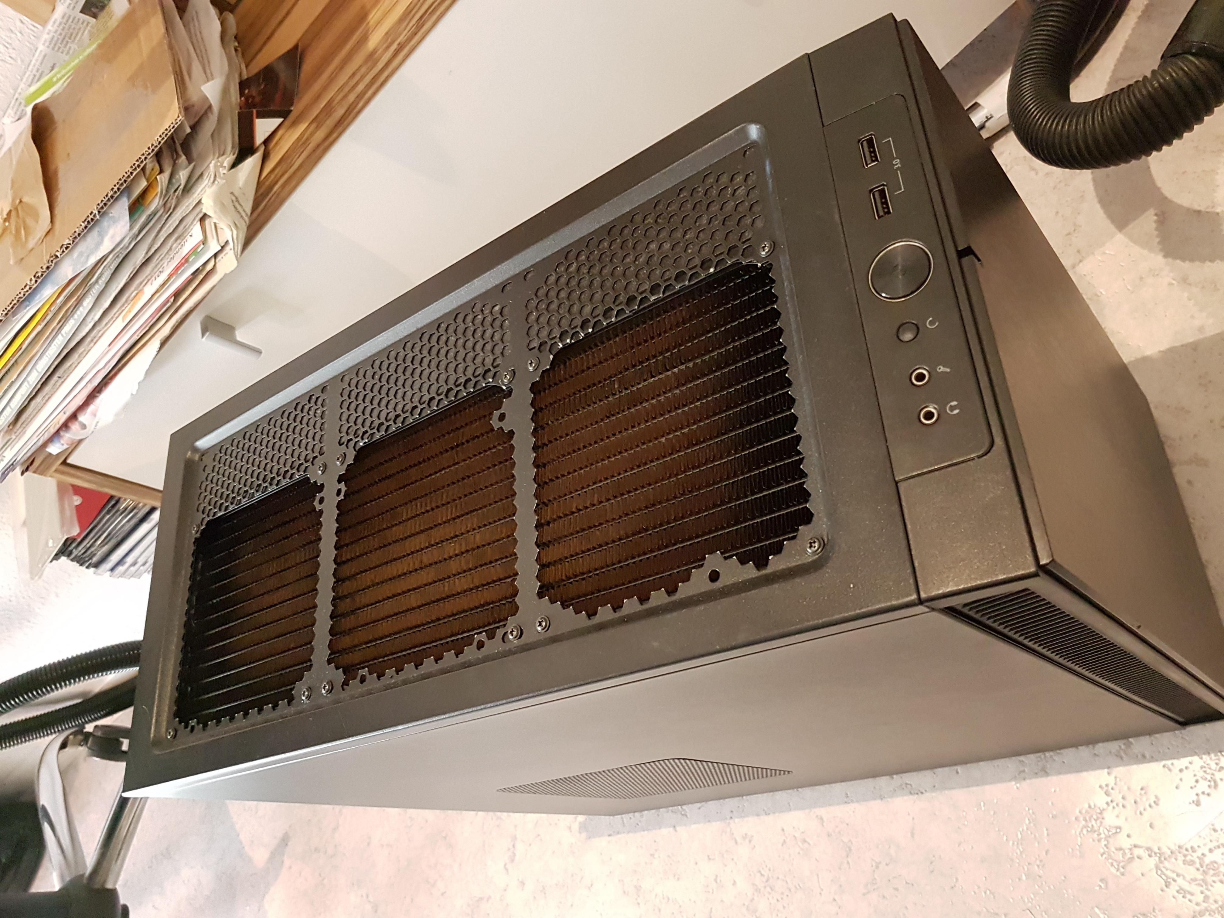

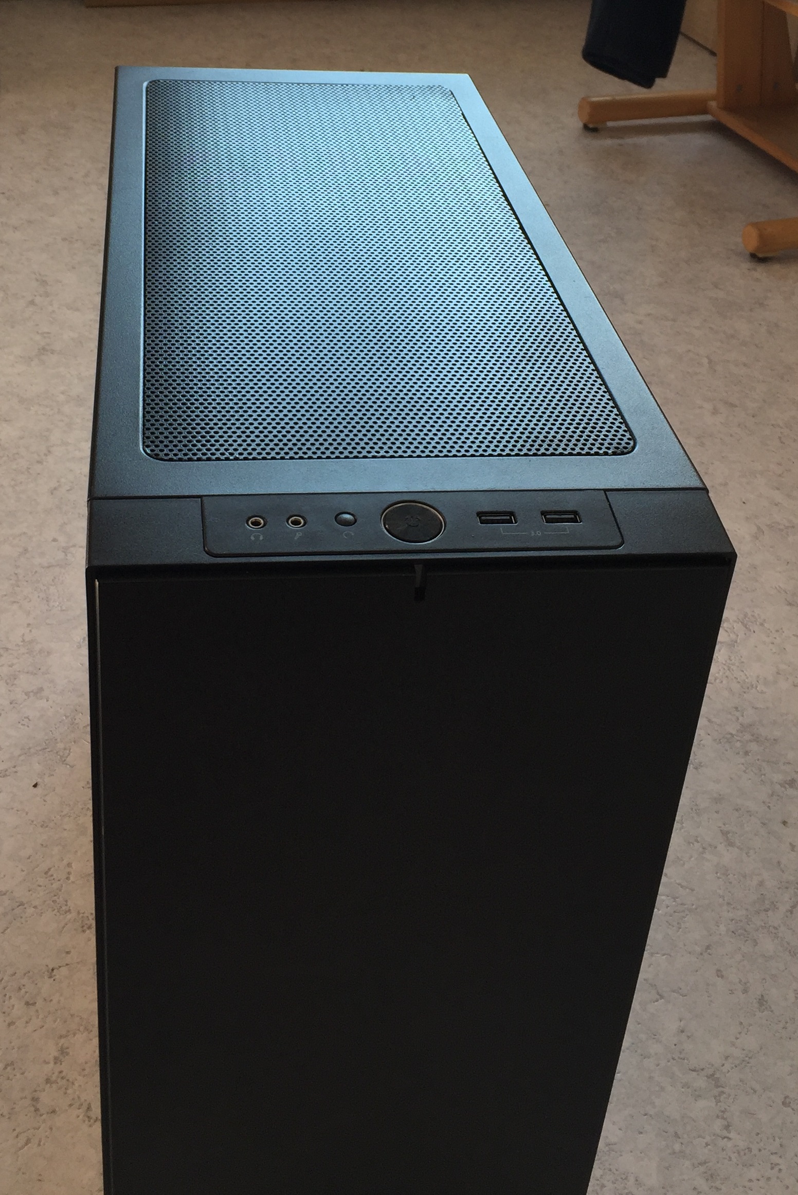

Ich habe mir ein entsprechendes Lochblech geholt... was aber bisschen kostet. Dann hab ich es abgemessen abz. Der stärke und habe danach einfach die ecken abgerundet mit mehrmaligen änderungen. Und danach habe ich es Matt Schwarz Lackiert. Habe mit vorher schon 4mm starkes Magnetband geholt damit ich es jederzeit abnehmen kann. Klappt super und sicht gut aus. Habe dazu noch ne weitere änderung vorgenommen siehe Bild:

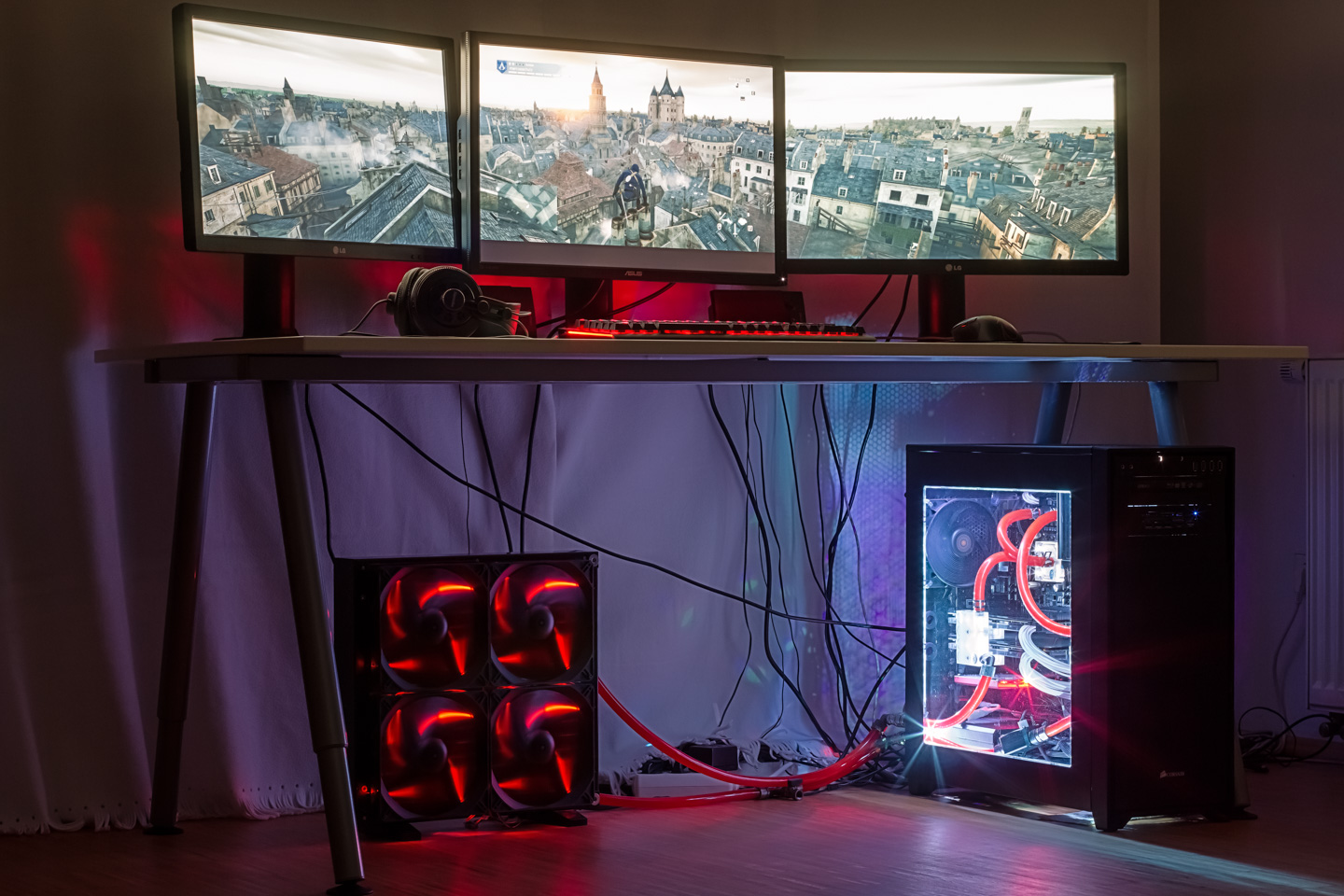

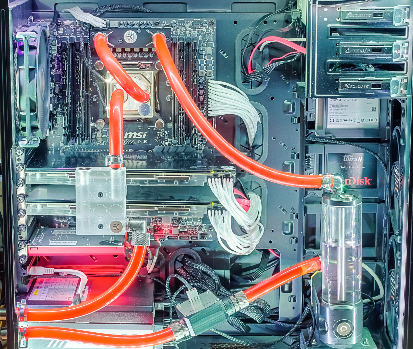

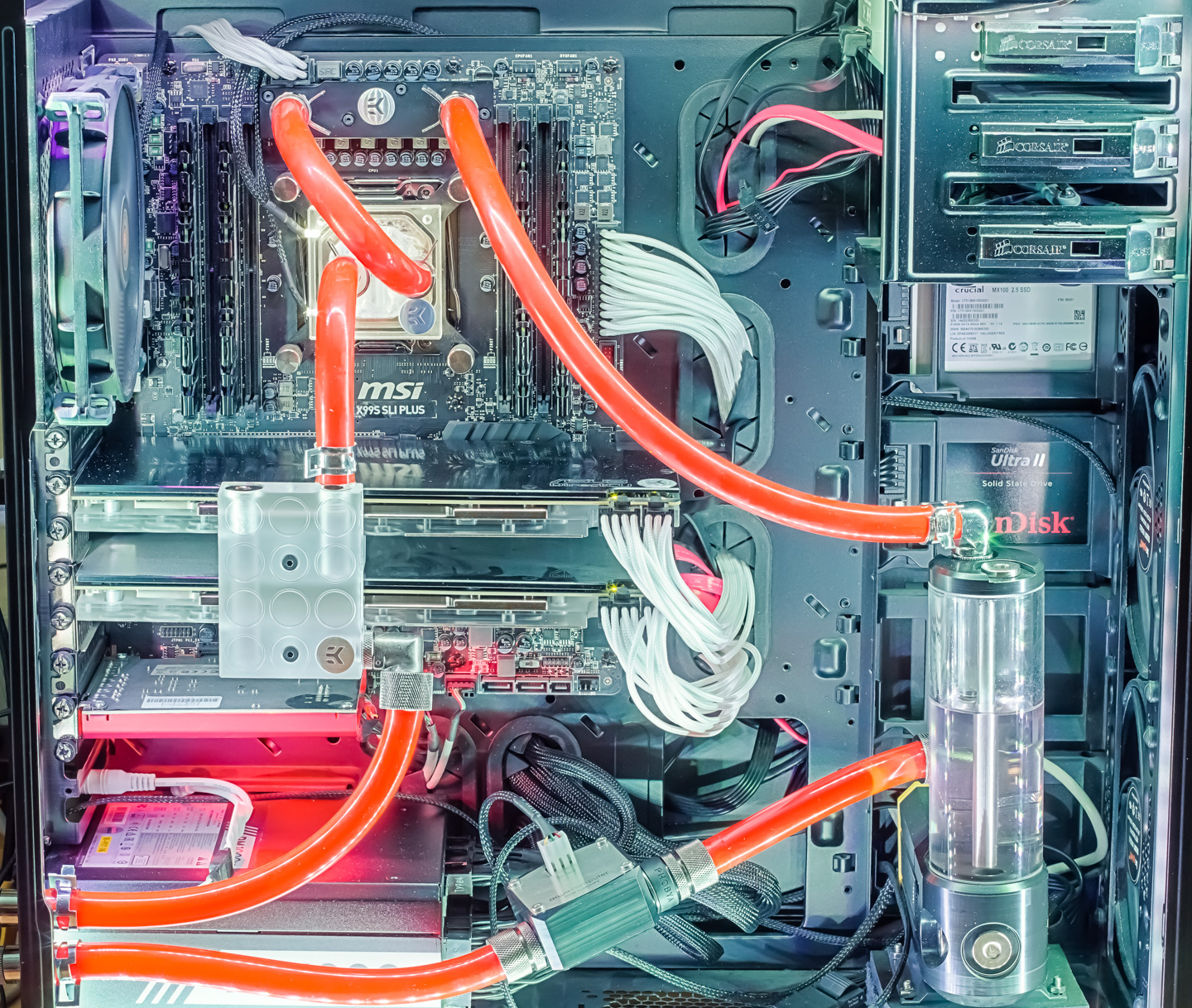

Ich hab zwar kein Define S, aber man kann auch mit anderen (schönen) Gehäusen sein Projekt realisieren. Wie sieht denn bei Euch die ganze Umgebung aus, also nicht nur das Gehäuse?
Das hier ist meine Zocker- & Arbeitsstation:

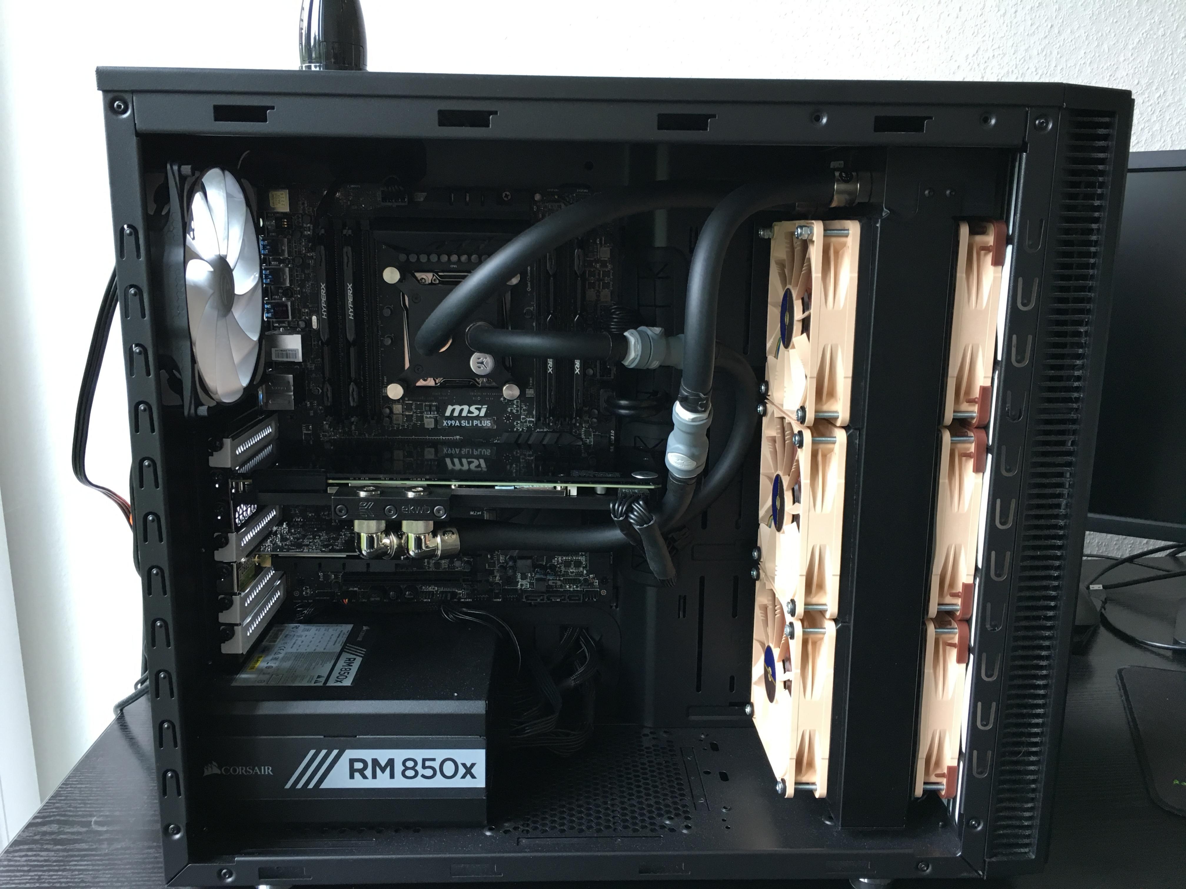

Dann hoffe ich, das ich für meine Anfänger WaKü nicht geschlagen werde :P
Hatte eine EK Predator 360 vorne im Define S. Dazu 6x Noctua NF-F12 im Push/Pull mit jeweils 7mm Gummi-Shrouds. Gesamtdicke lag dann bei über 100mm.

@v3nom sieht ja ganz nett aus, aber den Schlauch so direkt an der Graka dran? Passt die Länge sonst nicht? Mir wäre das zu heikel wenn die Graka richtig warm wird, wobei am Rand ja wirklich nicht viel warm wird :D
@Venom: Solch ein großer Radi in Push/Pull in einem kleinen Gehäuse, das ist schon grenzwertig (von der Optik). Ist das ein Gehäuse mit Wasserkühlung oder andersrum? :D
@Schnitzel: Ja, das stimmt schon. Es gibt ja auch den Wasserkühlungs-Bilderthread. Sorry, ich konnte mich nicht bremsen. Selbst nach fast 2 Jahren, die ich mich nun mit Wakü beschäftige, habe ich mich noch nicht daran sattgesehen ;)
@ Schnitzel128: Der ZMT Schlauch von EK ist extremst steif. Ging nicht besser.
@Faust2011: Der Platz war da und es gab kein Seitenfenster :D
Da Pumpe und Res im Predator direkt drin sind, wäre der Platz sonst eh leer. Und Push/Pull gab 4°K bessere GPU Temperaturen.
