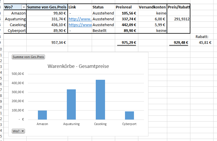

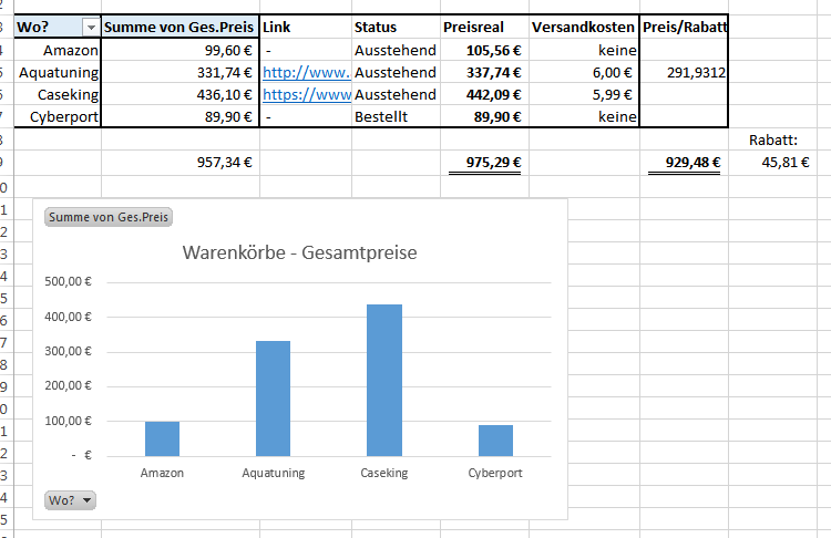

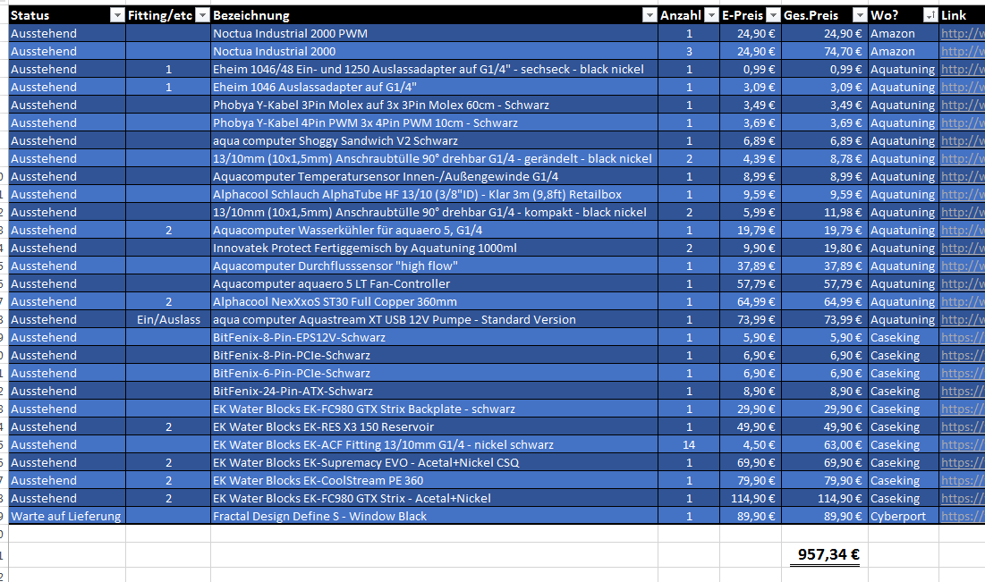

Nochmal upgedated: Preislistefinal.PNGPreislistefinal_einzelkomponenten.PNG
Download im Anfangspost zu finden.
Es ist schon irgendwie verdammt viel Geld... Dafür könnte ich mir fast eine Titan X holen :freak::freak::freak:
