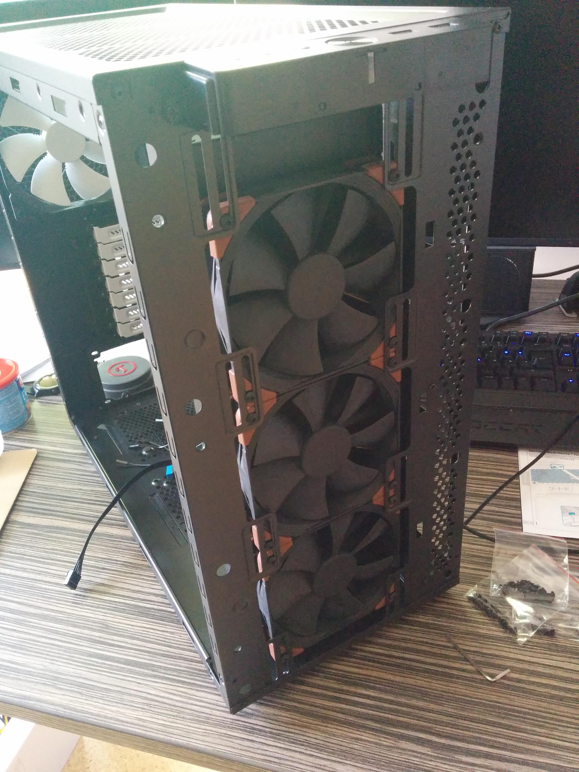

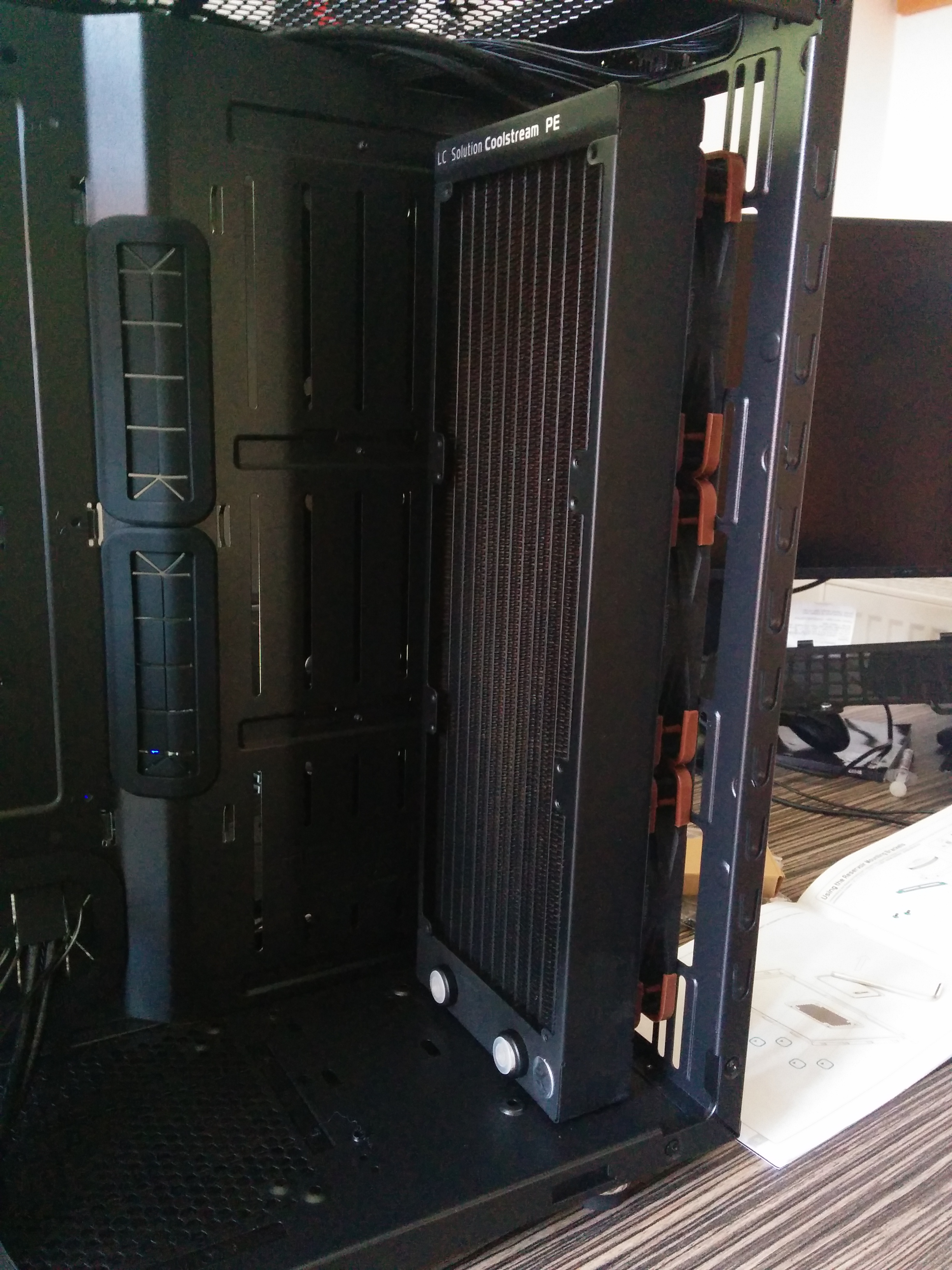

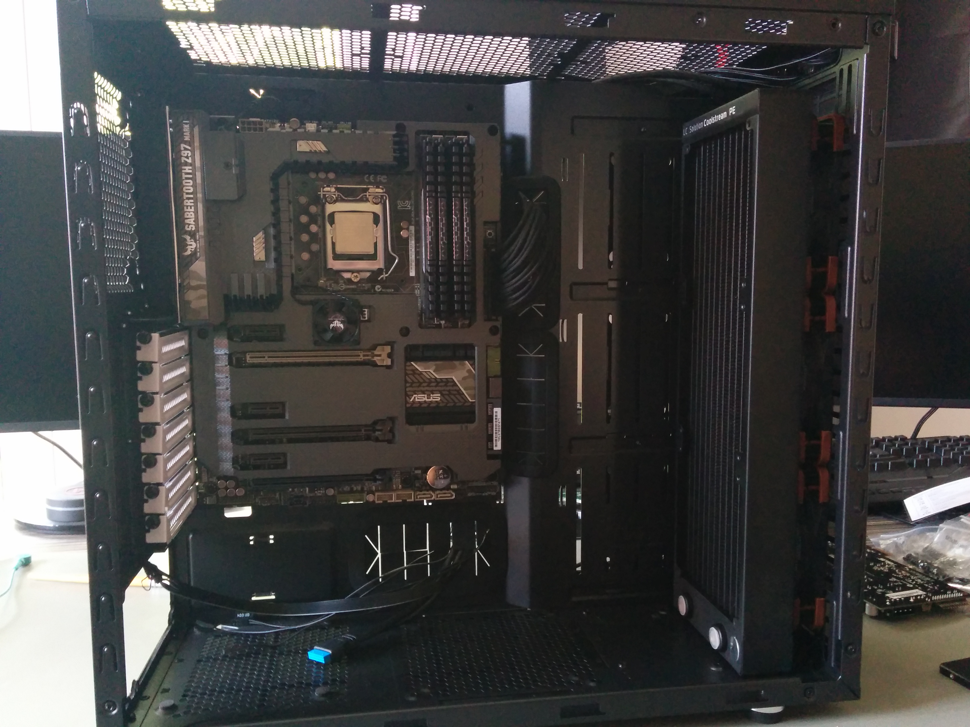

Nein, werde es bei Bildern belassen, habe keine Gescheite Kamera und nicht so viel Lust dazu alles genau aufzunehmen

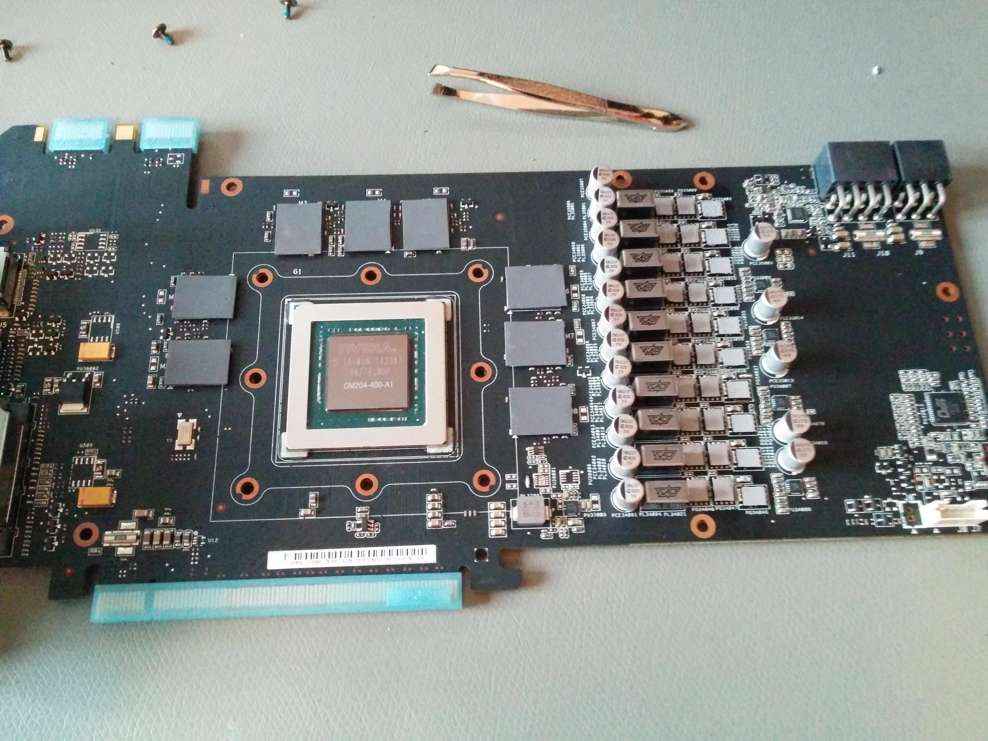

So, heute wurde fleißig rumgebastelt. Echt anstrengend!
Ich kommentiere die Bilder Später noch, wenn der Rechner dann fertig ist. Die heutigen Bilder wollte ich euch aber nicht enthalten. Deshalb schnell mit dem Smartphone!

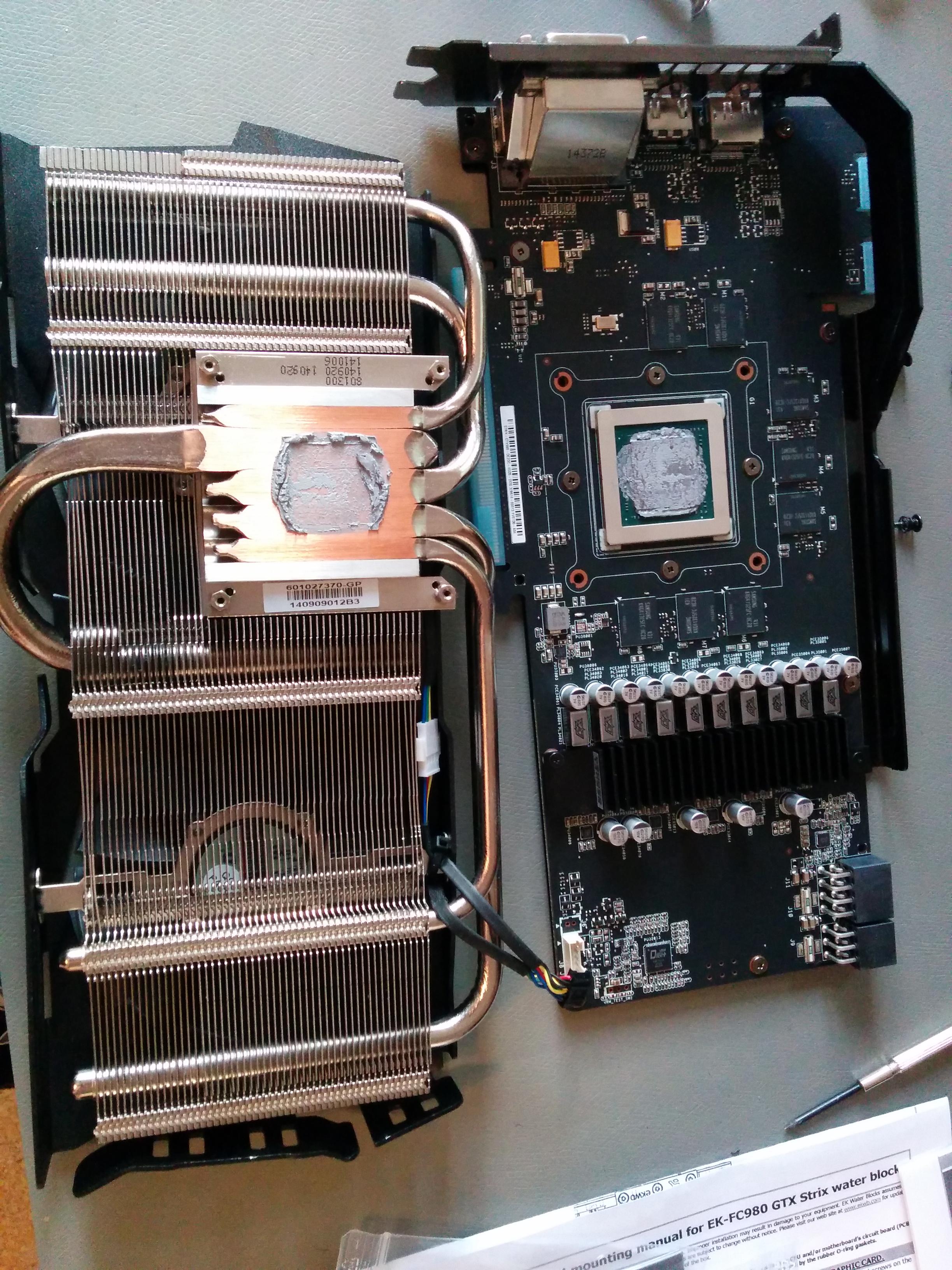

Ich habe ja schon gehört das die WLP bei Asus nicht der hit Seinen soll. Aber das was ich hier bei meiner Grafikkarte vorgefunden habe war der größte Dreck den ich je gesehen habe! Die Paste war nur noch Klumpen und sah aus als ob sie über 10Jahre alt wäre. Dazu noch viel zu viel! Grausam!

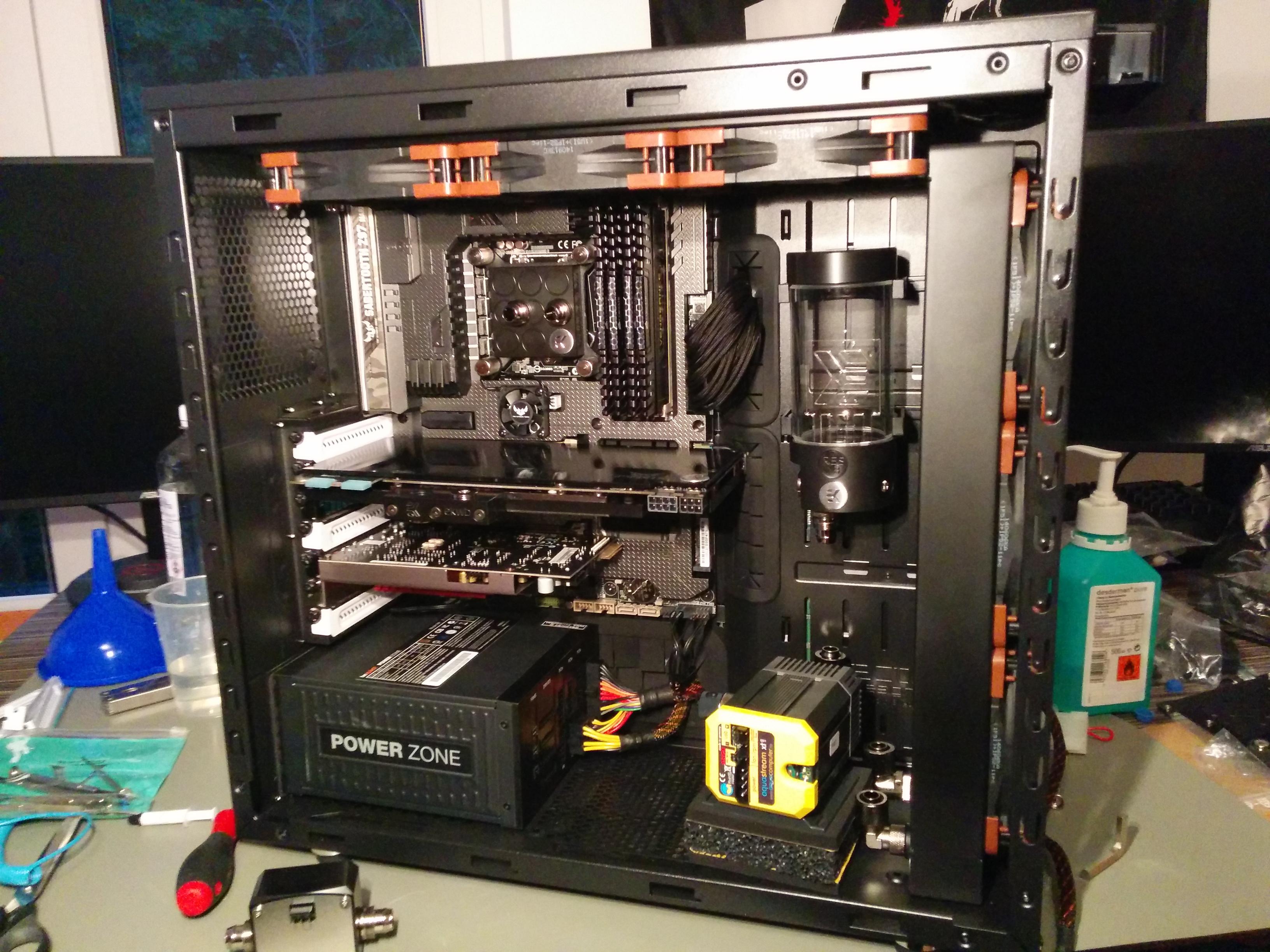

So sieht es jetzt ungefähr aus: habe jedoch noch einige Kabel verlegt. Dabei ist mir aufgefallen das ein Lüfter nicht läuft, obwohl ich alle durchgetestet hatte
Morgen geht es dann an das finishing! Der wohl interessanteste Teil.
P. S. Entgegen fractals Meinung könnte ich sogar mit der jetzigen Konfig einen Top Radiator nehmen, der mit Lüfter über 55mm hoch ist. Nur in der Front darf dann kein Push&Pull sein/nicht zu breit.

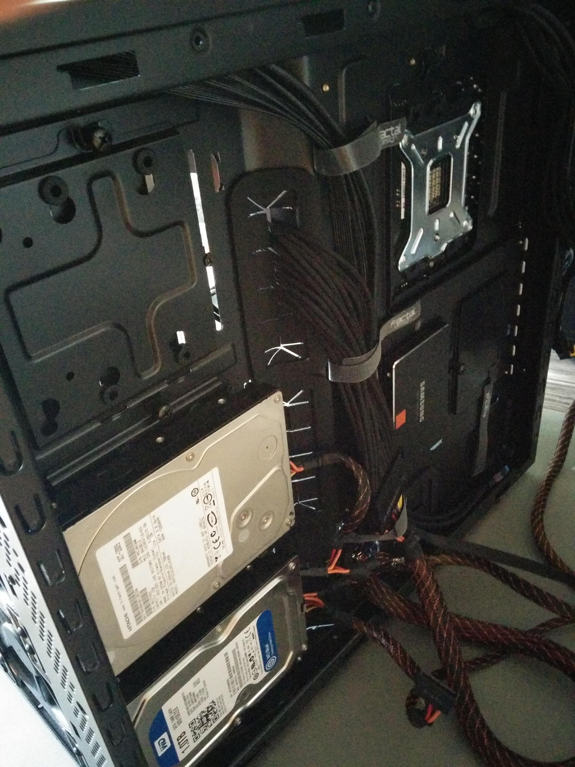

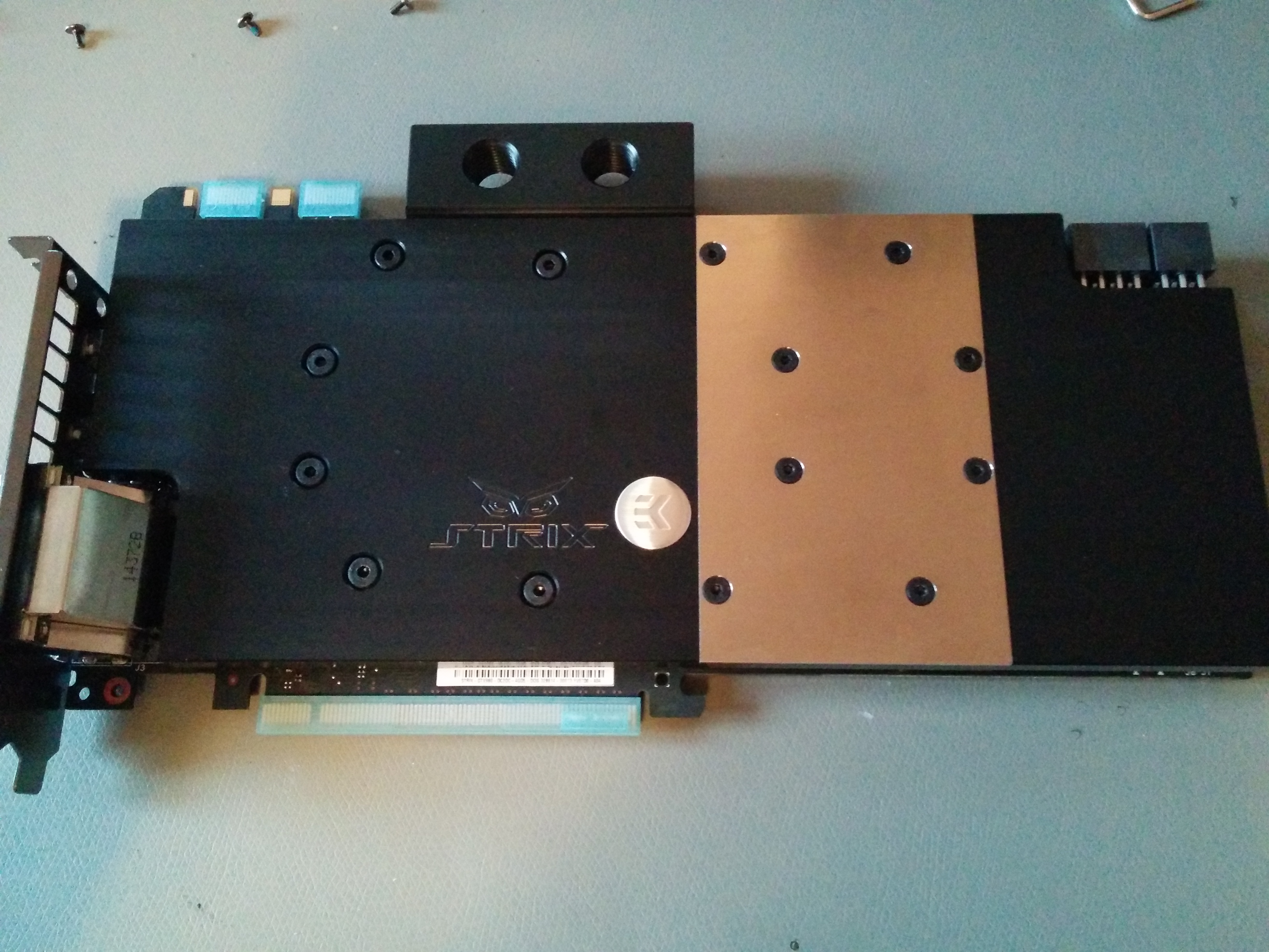

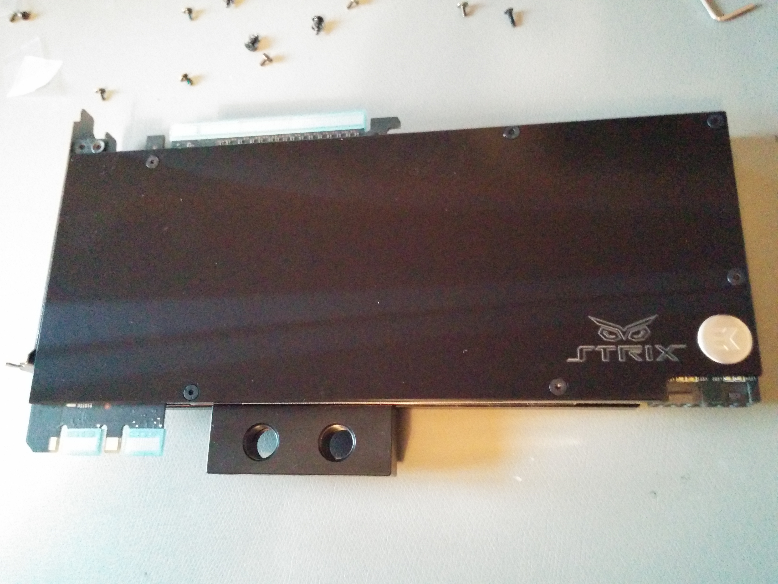

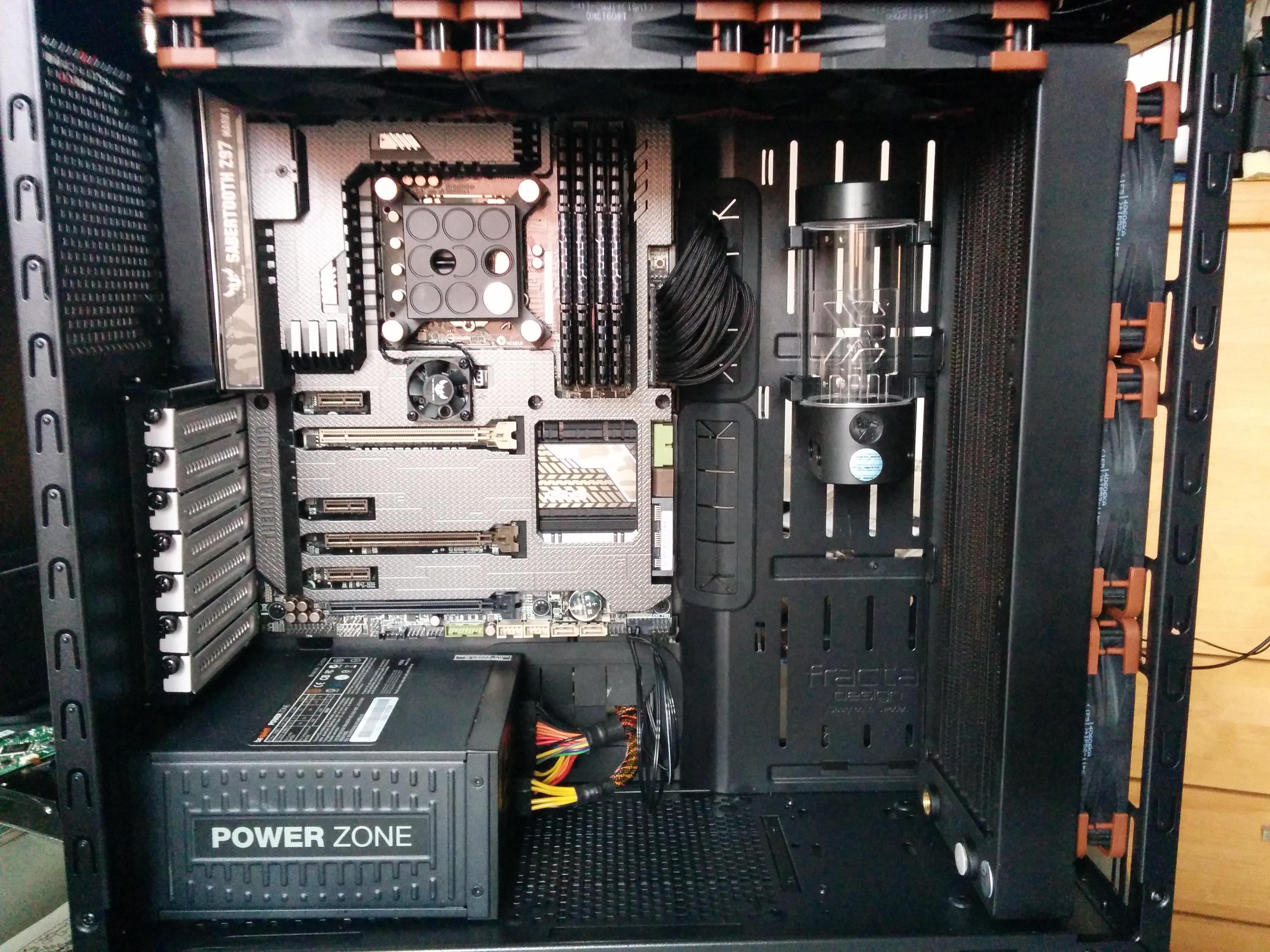

Den AGB würde ich hinten nach außen, so weit oben wie möglich verlegen. Da tust du dir leichter mit befüllen.
Wenn er natürlich drin bleiben soll, vielleicht bisl tiefer setzen. Sieht auf dem Foto aus als ob man da nicht gut ran kommt zum befüllen.

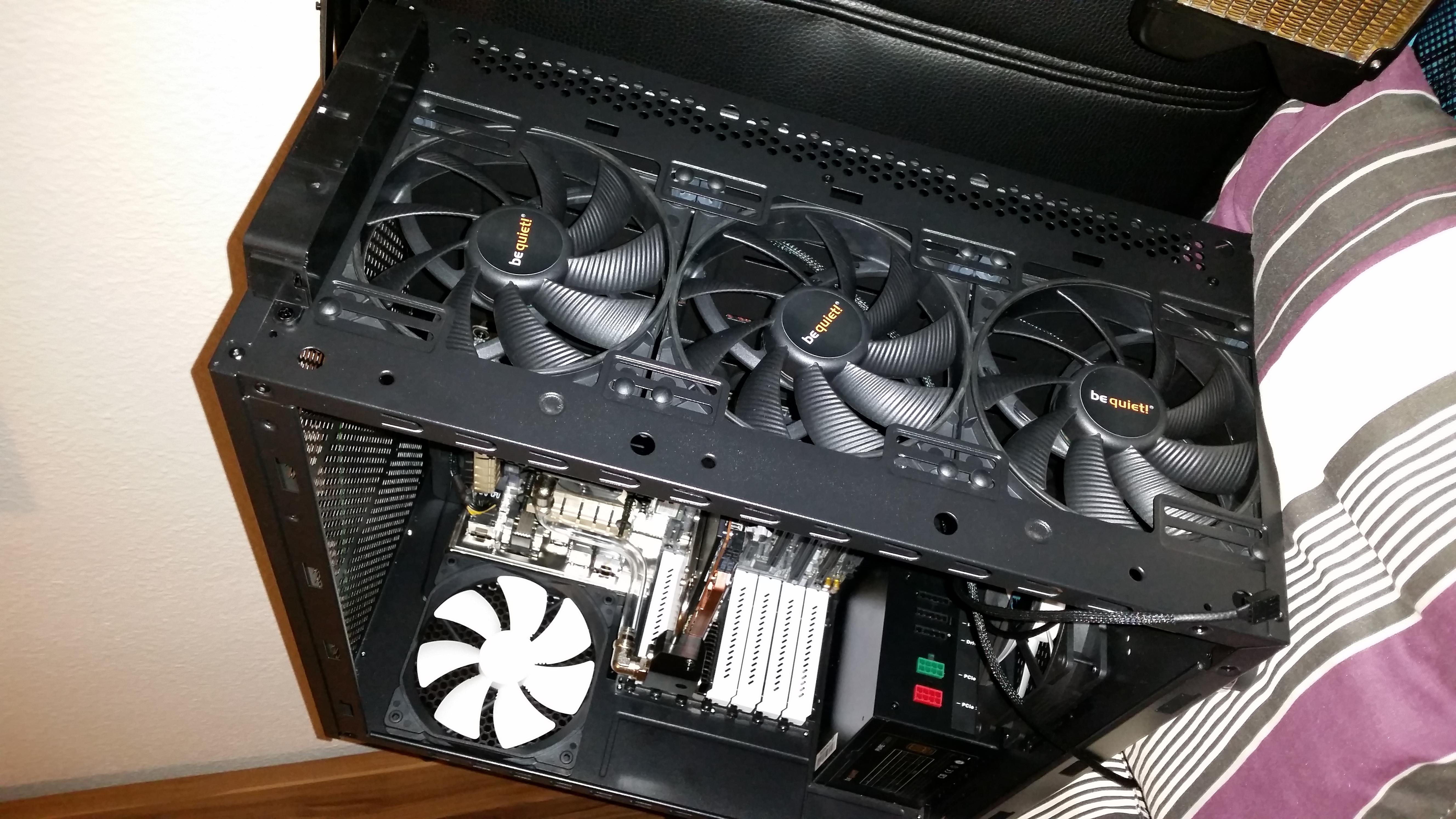

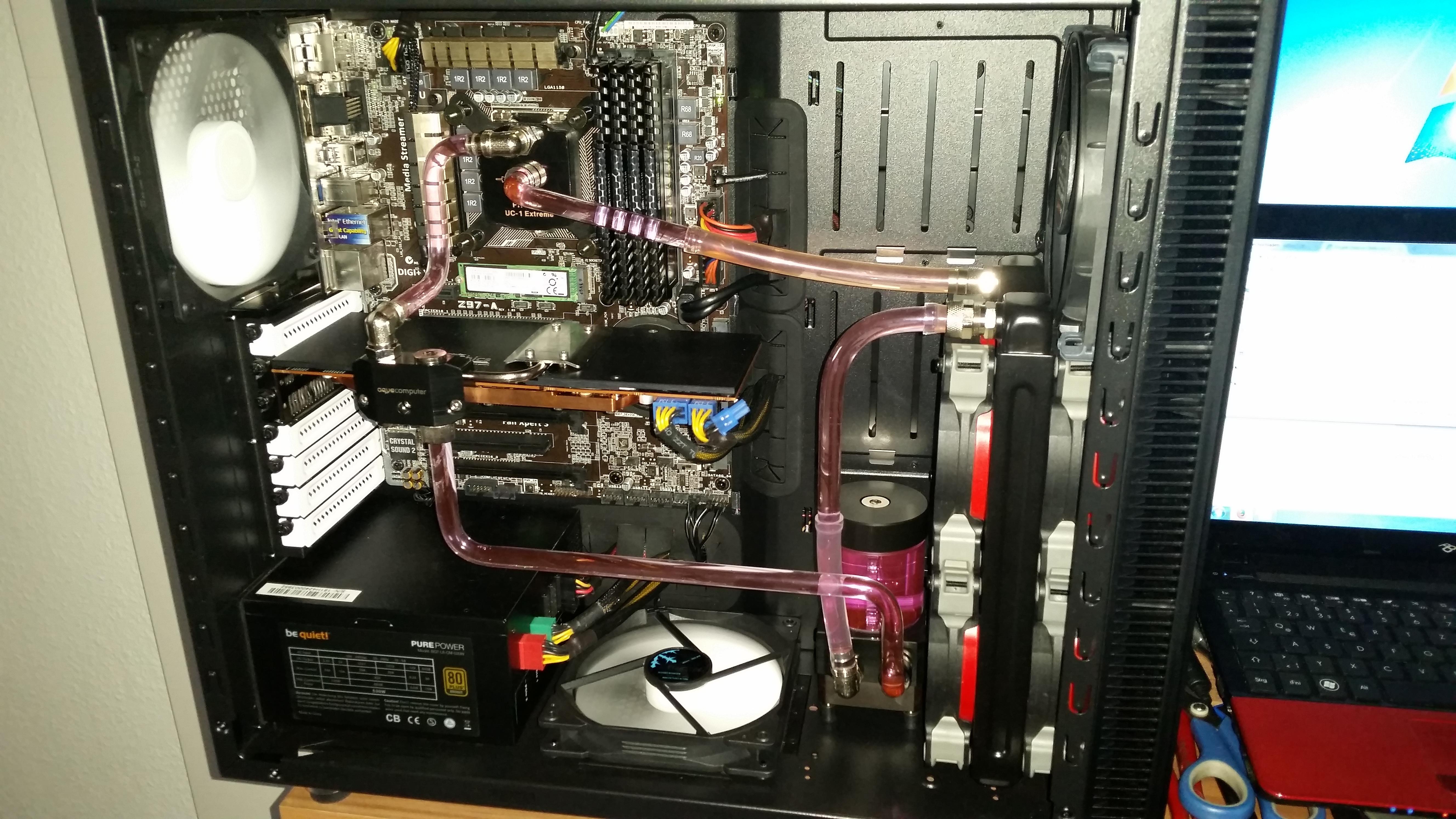

So, habe den etwas runter genommen und den Durchflusssensor drüber gepackt. Passt so perfekt im Kreislauf.... Doch leider habe ich diese tolle Spezial Kabel aka Großer 3pin Abschluss nicht... Wird wohl doch eine zweite Bestellung bei Aquatuning
Erstes Leck wurde schon gefixt. Aktuell läuft es ohne weitere Lecks. Auch der Pumpeneinlass ist dicht (im Gegensatz zu dem anderen Thread hier).
Man hat hier wirklich viel Platz im Gehäuse. Aktuell fehlt noch jegliches Kabel Management, aber die Verbesserungen hinten im Vergleich zum R4 sind sehr gut.
Zu den AGB Mounting kann ich sagen das es je nach AGB etwas Fummelei ist. Falls wie beim EKWB X3 eine schraube etwas zu lang ist, kommt man dort an die Rückwand. Hier ist sehr wenig Platz zwischen Halterung und der Wand. Den AGB kann man perfekt nach wünschen platzieren, dafür ist es wunderbar!!
Wichtige Lücken für die Lüfter in der Front (360er) sind auch vorhanden und haben mit sehr positiv überrascht, da sie nicht in diversen Tests erwähnt wurden.
Werde es nun weiter testen lassen. Weitere Bilder kommen bald auch.
Achja der Durchflusssensor könnte auch gut verschraubt werden. Und das alles mit den Schrauben für die 2,5 Zoll Festplatten

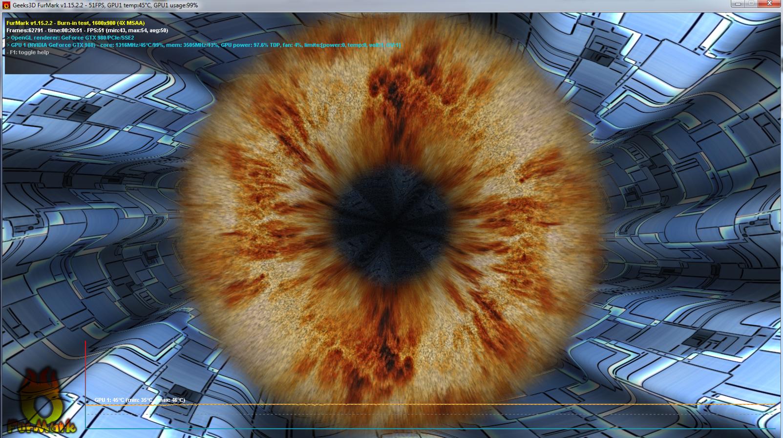

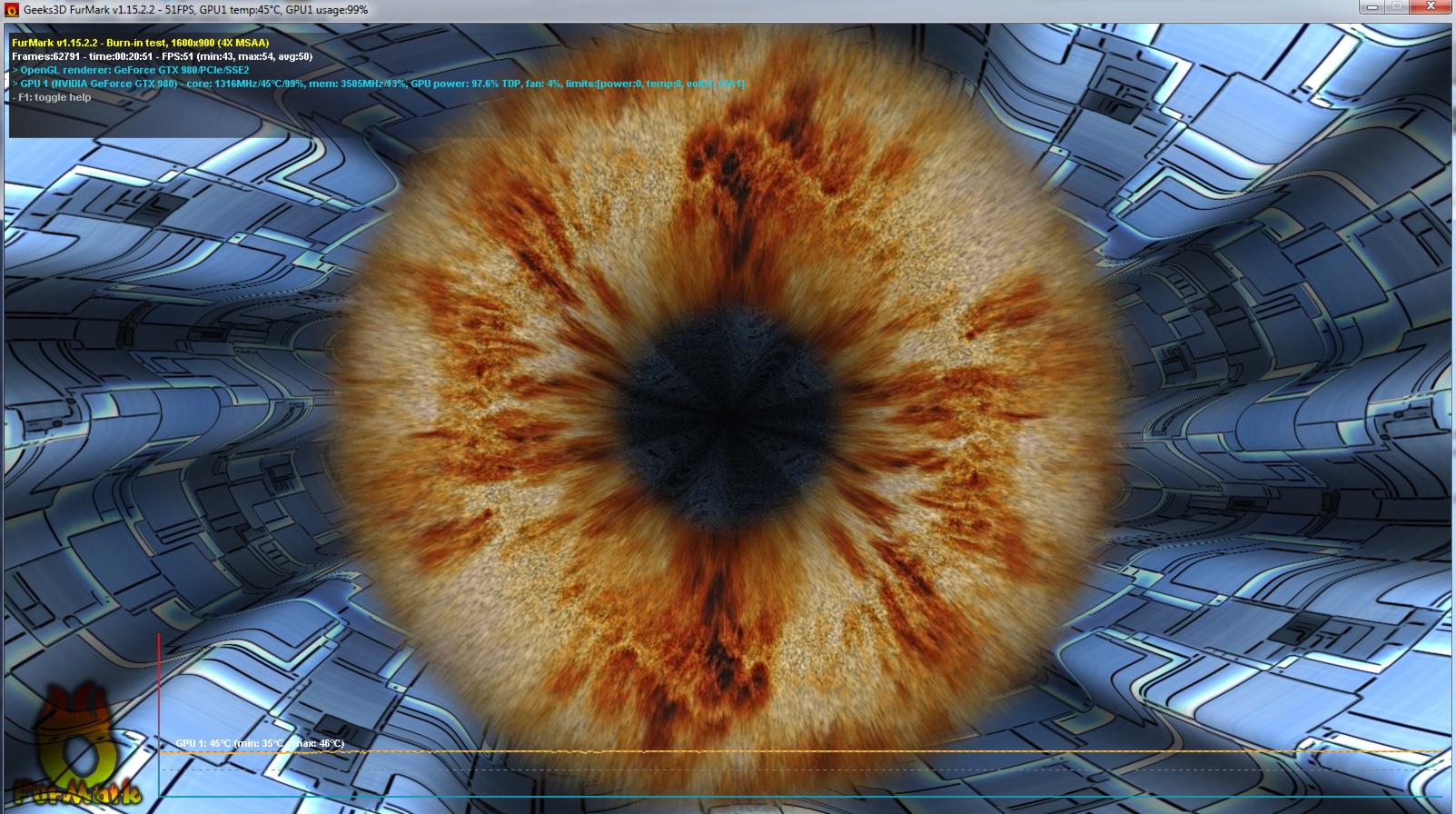

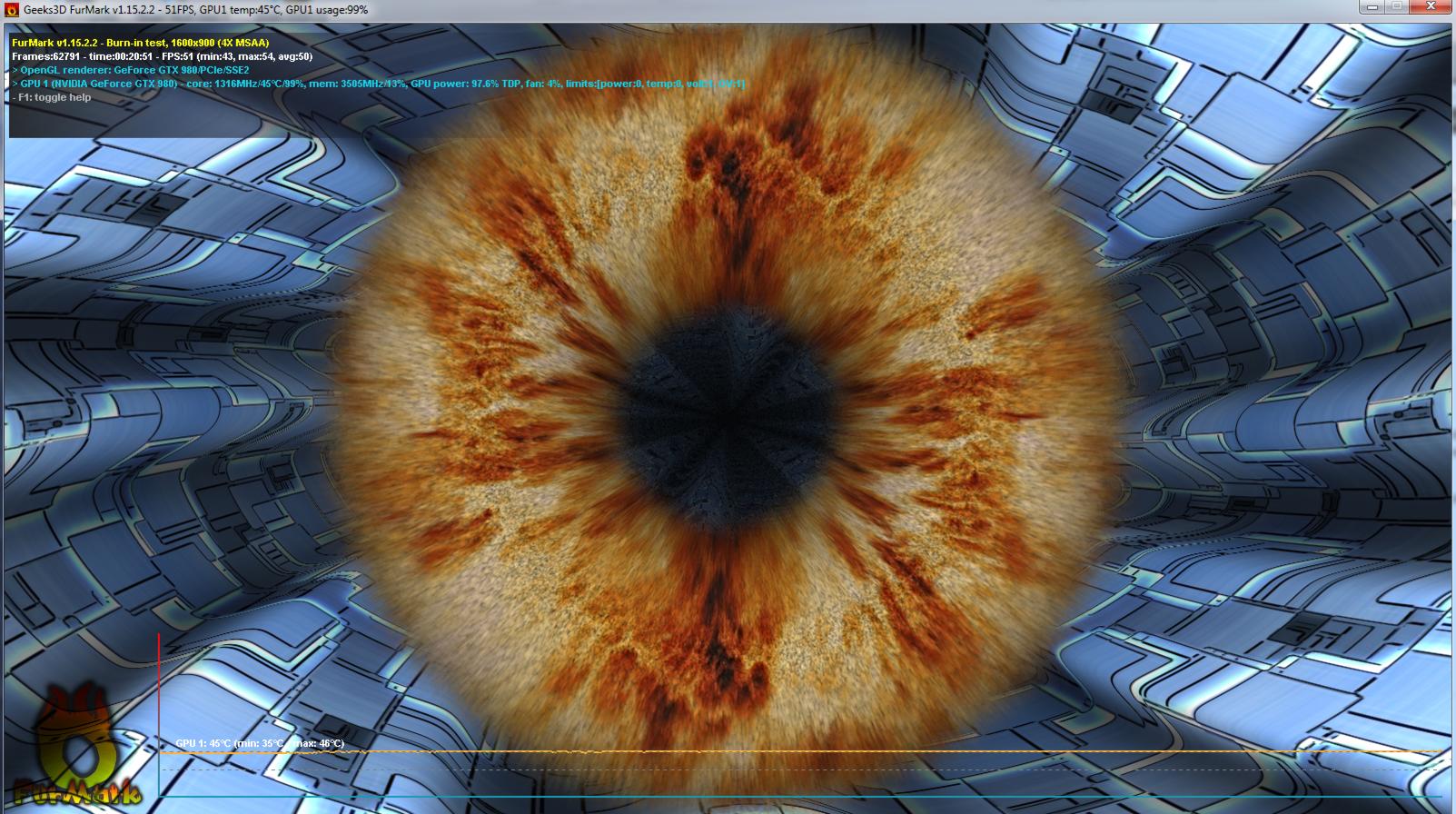

Gerde schonmal Temps von der GPU getestet. 45°C Volllast, mit wenig Kühlleistung 35°C Wassertemp.
Morgen haben dann aber mit allen Funktionierenden Lüftern. Wobei ich am überlegen bin die 3x 3pin PPC zurück zu geben und 3 weitere PWM hole. Die können einfach viel geringere RPM als die DC... (800-900 mind. bei DC und 300-400 PWM). Außerdem muss ich noch das Sensorkabel bestellen.

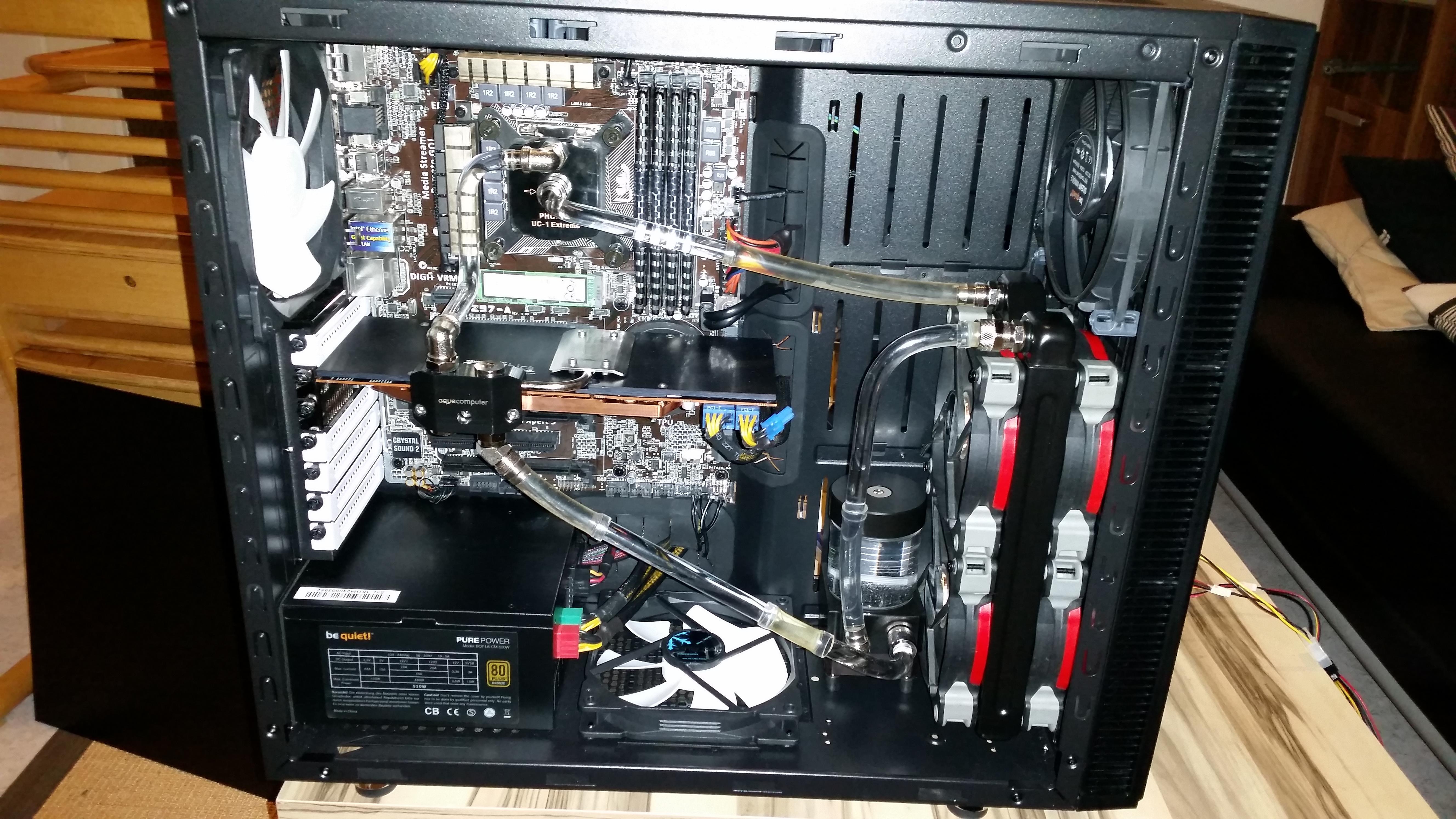

Hey Leute,
so nun will ich auch mal meinen Beitrag dazu leisten
Natürlich bin ich noch nicht fertig sowie derzeit nur ein 240mm Radiator verbaut ist. Welches sich diese jedoch spätestens nächste woche ändern wird. Verbaut werden soll dann ein 420mm Radiator sowie ein 280mm Radiator.
Bin auch noch am überlegen ob ich die Pumpe versetze oder an ihrem platz belasse.
Pumpe ist eine EK Water Blocks EK-DDC 3.2 PWM X-RES 100. Und sollte denke für CPU+GPU locker reichen.
Wie ist eure meinung und erfahrung dazu?

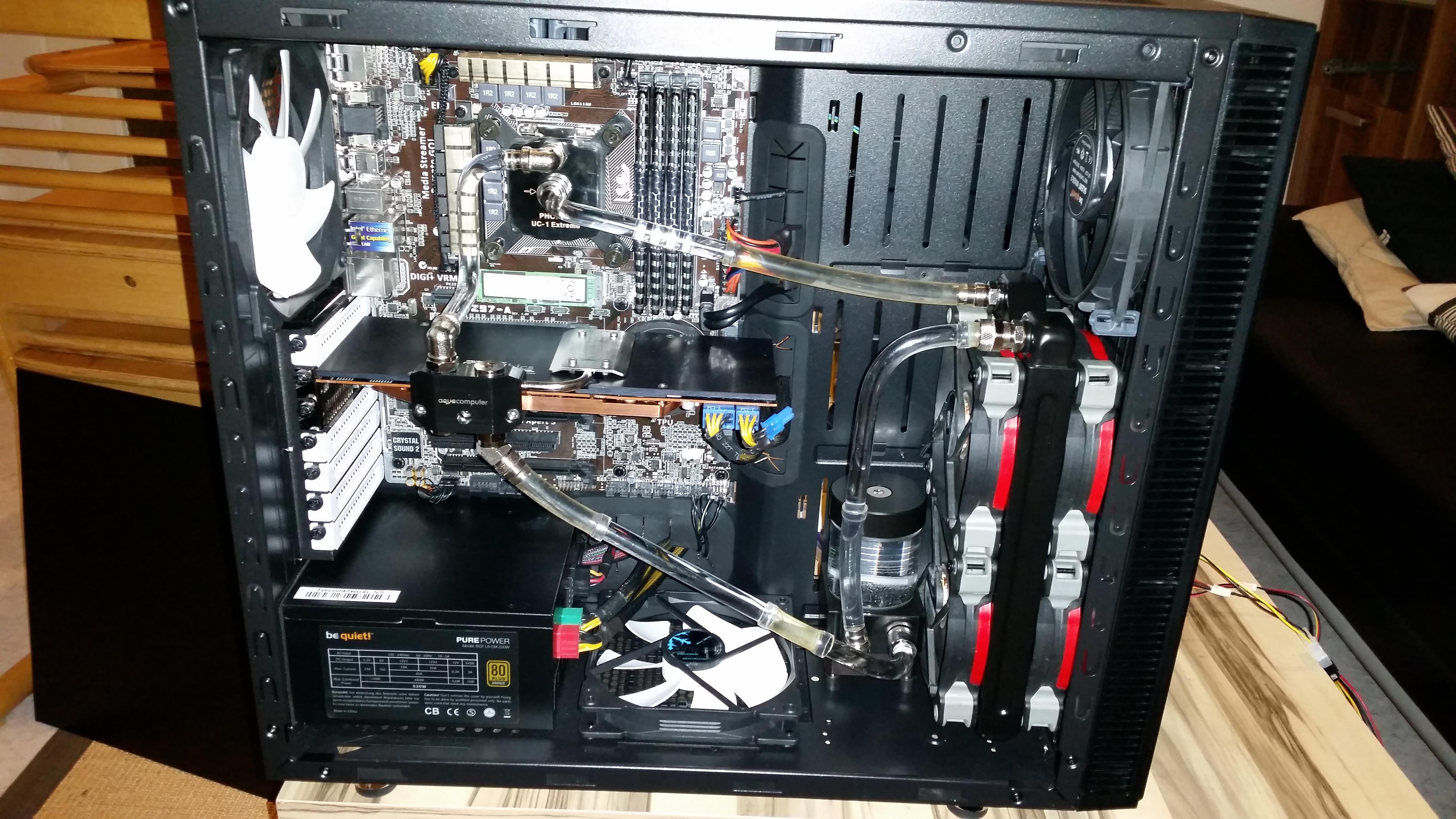

Mein Schlauch: Alphacool Schlauch AlphaTube HF 13/10 (3/8"ID) - Klar Aktuell wie auf dem Bild zu sehen:
Mittlerweile ist auch der Durchflusssensor verkabelt. Max Leistung der Pumpe -> 90l/h. Einer Der Lüfter fehlt nach wie vor. Sollte hoffentlich aber noch diese Woche kommen.
@EarthQuaker CPU+GPU mit einem 240?
420er + 280 mit der Pumpe sollten eig. ausreichen denke ich.
