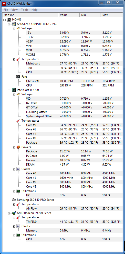

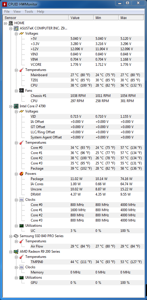

Edit anbei einmal paar Werte:
sowie
Max. VRM Temperature 1 [°C] = 45 °C
Max. VRM Temperature 2 [°C] = 41 °C

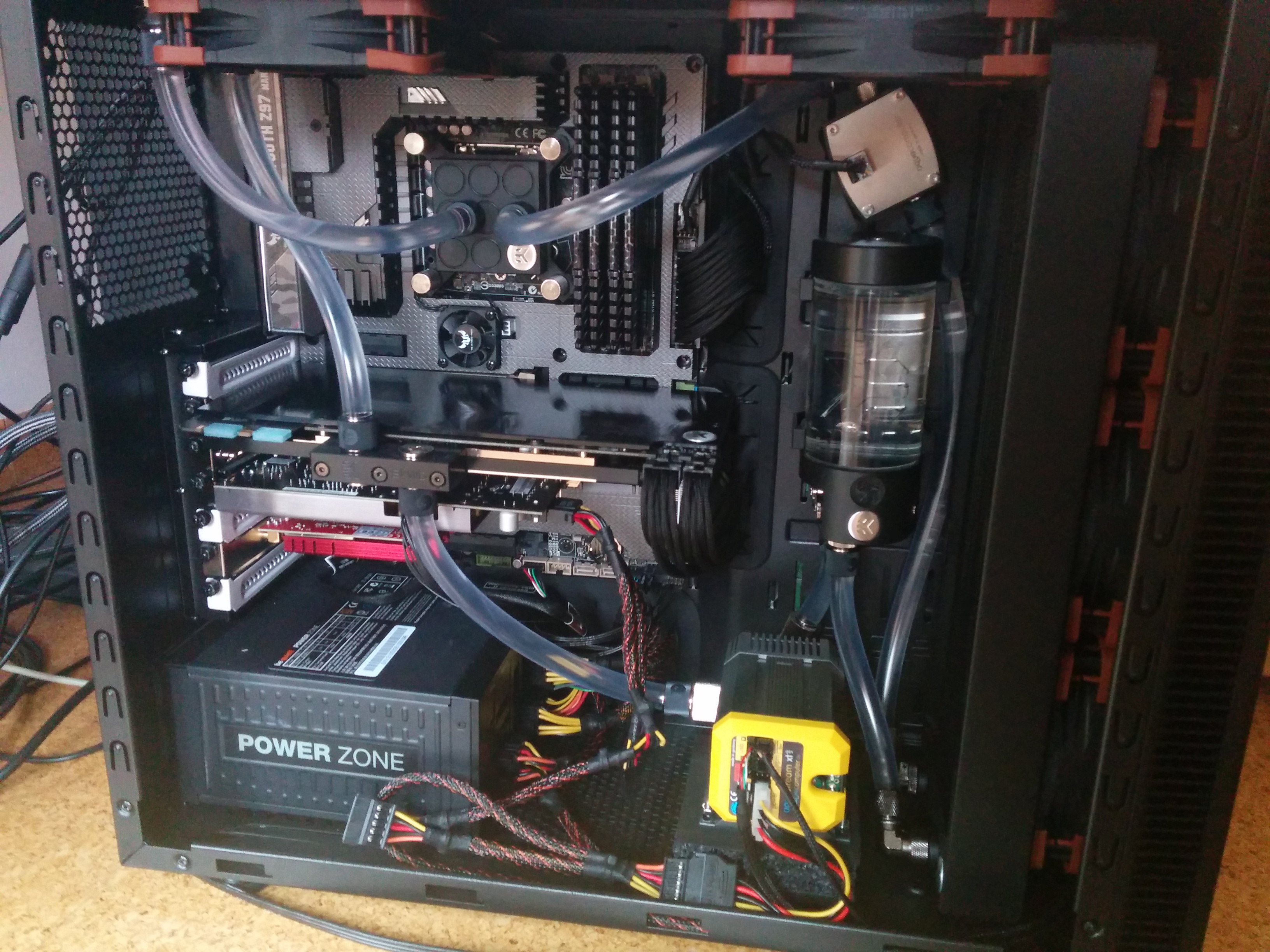

Ein aktuelles Bild: IMG_20150607_115931[1].jpg
Da ist auch die Karte richtig drin & der Top Lüfter fehlt noch. Der kommt (hoffentlich) am Montag.
Außerdem werde ich noch die "Freien" Stellen (Top- Neben dem Radi&Rear Fan) mit Dämmungsmaterial verschließen, um Staub zu vermeiden.
