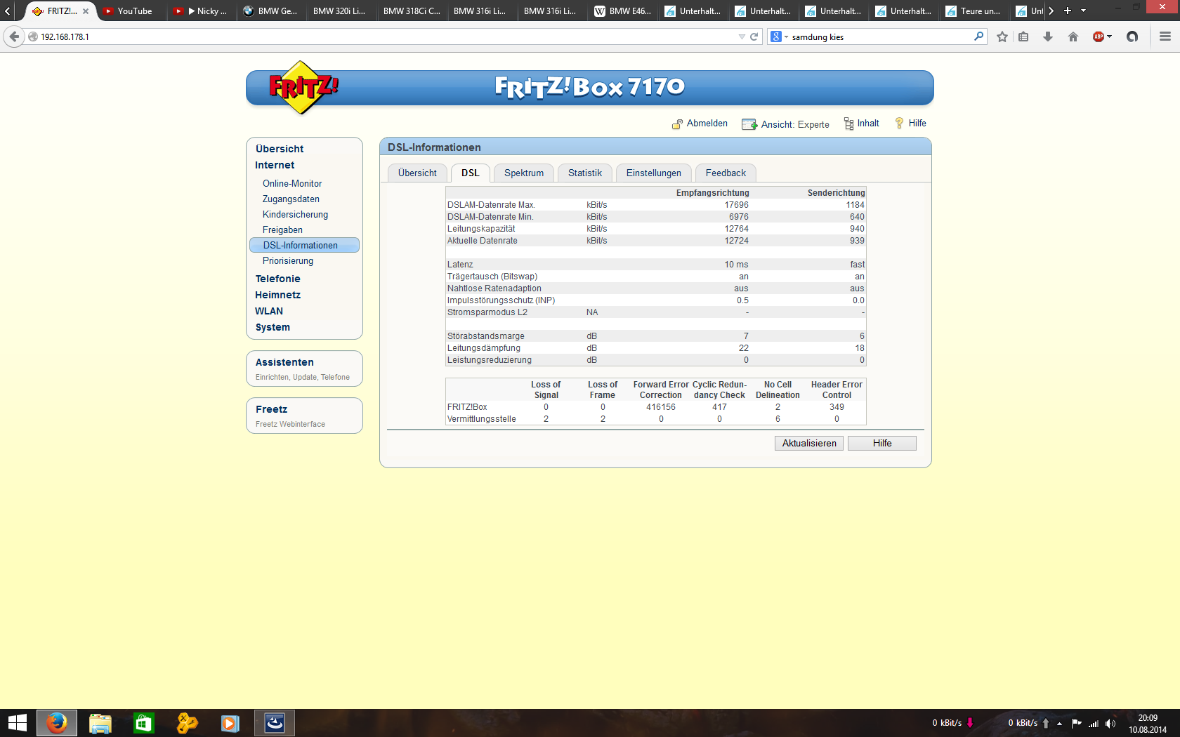

Hallo leute, ist das normal das die SNR so schwankt ? Ich habe dabei auch abbrüche sprich 10db SNR vorhaltung reichen nicht immer aus bzw meistens nicht.
Vodafone Glasfaser
FritzBox mal neu gestartet?
Schon öfter, habe das Problem seit ca einem Jahr. Habe auch schon verschiedene Router getestet habe die 7490,7390,7360,7320 und die 7170 getestet alle die selben Probleme.
Dann liegt wahrscheinlich eine Störung vor. Hast du die Leitung mal durchmessen lassen?
Ja wurde gemacht, der Technicker meinte 13k Stabil und er kann keine CRC Fehler sehen und auch keine schwankungen :( Wobei das Problem ist ja wie in der Tabelle zu sehen ist liegt das Problem nur Nachts vor.
Mach mal Nachts nen Screenshot. Könnte ggf. MW Einstrahlung sein.

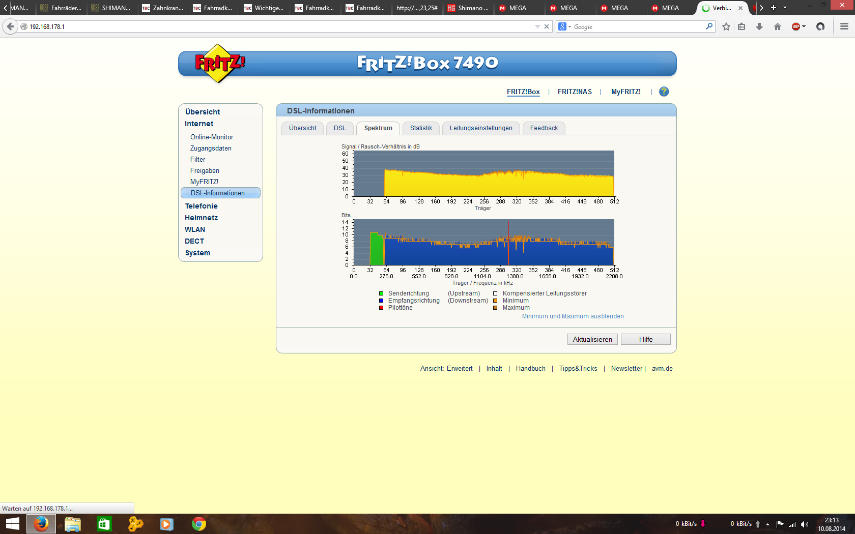

Nachts geht er höher hatte letztens 0,9 gesehen (nachts). Ich klemme mal meine 7320 an die ist da nen bissle empfindlicher (um das Problem besser Reproduzieren zu können).
avm fritz v3 7490.png Die Anzeige des Signal rauschverhältnisses verändert sich alle 3 sekunden.
aktiviere mal Minimum Maximum und mach dann nochmal einen Screenshot der 7490
Ist bei mir auch so. Ist in meinem Fall eine Überbuchung der Zuleitung.

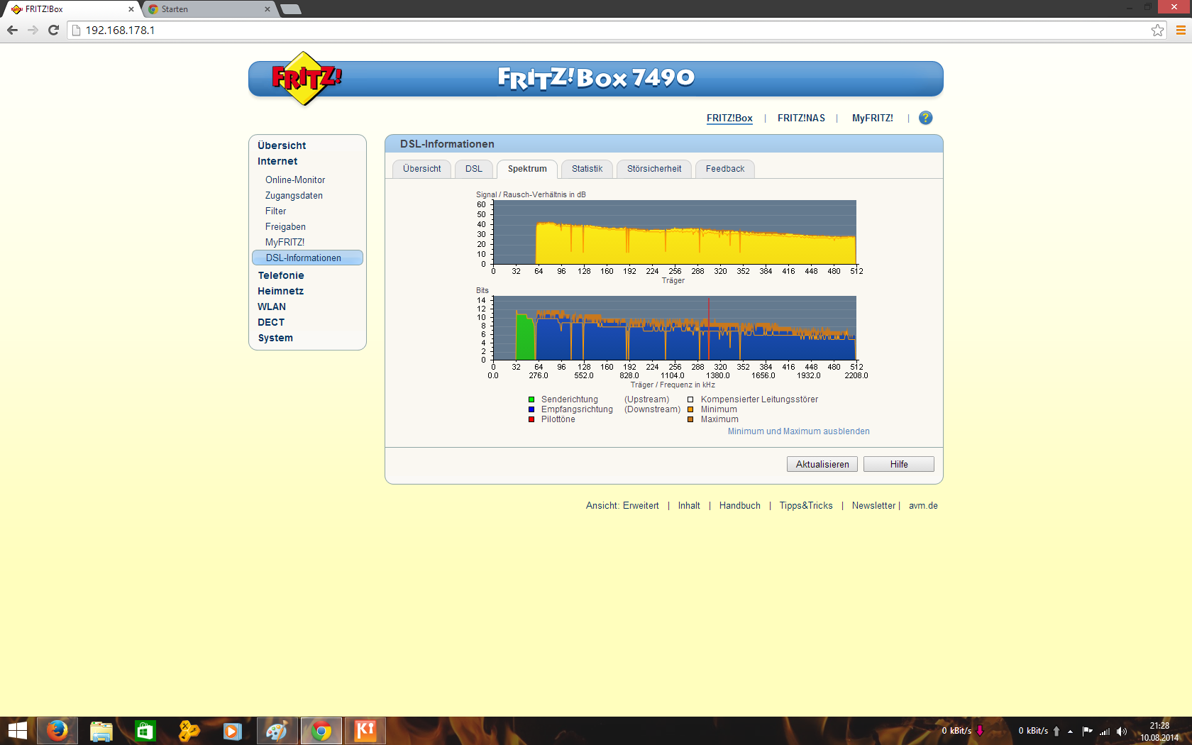

Vodafone Glasfaser
MW Einstrahlung hast du keine. Da schlägt irgend etwas auf das komplette Spektrum :confused_alt: Würde fast auf einen anderen Anschluss tippen - das passt aber nicht mit der Tatsache zusammen, dass es vornehmlich nachts auftritt.

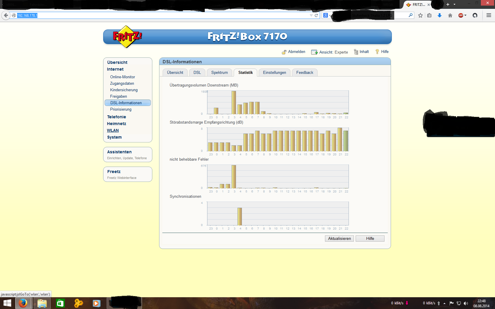

Und ja wenn es heftig Regnet habe ich teilweise Syncs in höhe von 6K, meine leitung ist aber eine 16k mit 16K Profil.avm fritz 5.png Ich hatte ebend Stromausfall da dachte ich, ich teile mal ein neues Bild.
Galvanisch = Galvanischer Strom = Fremdspannung a/b/erde, Leitungswiderstand, Isolationsmessung in Ohm,Dämpfung und Speisestrom.
D.h. wenn du mal wieder einen 6er Sync nach einem Regen hast, dann lass die Leitung in der Diagnose galvanisch prüfen. Da wird ein Techniker raus kommen müssen.
