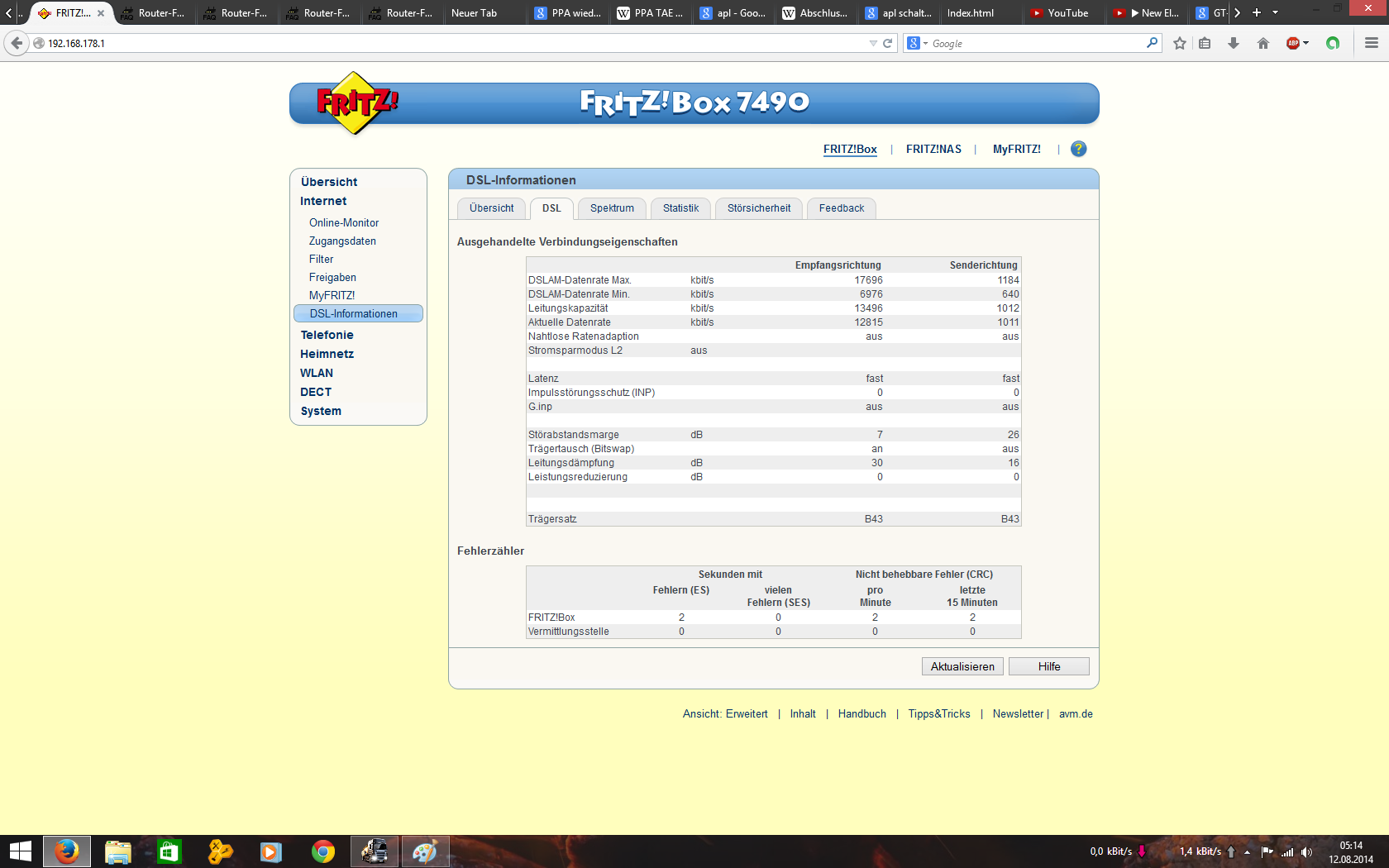

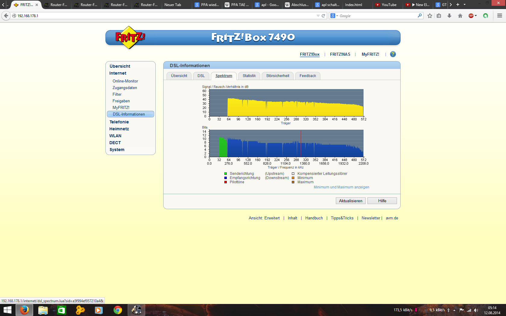

Die Bilder kamen ebend zustande, das erste war ein 12k Sync und das 2te ein 13,9K.
Innerhalb von 9 Minuten.
Wie kamst du eigentlich auf die Idee das 2 Anschlüsse auf meiner Leitung geschaltet sein könnten ?
Das habe ich nie gesagt. Es ist aber durchaus möglich, dass crosstalk deinen Anschluss zusätzlich stört.

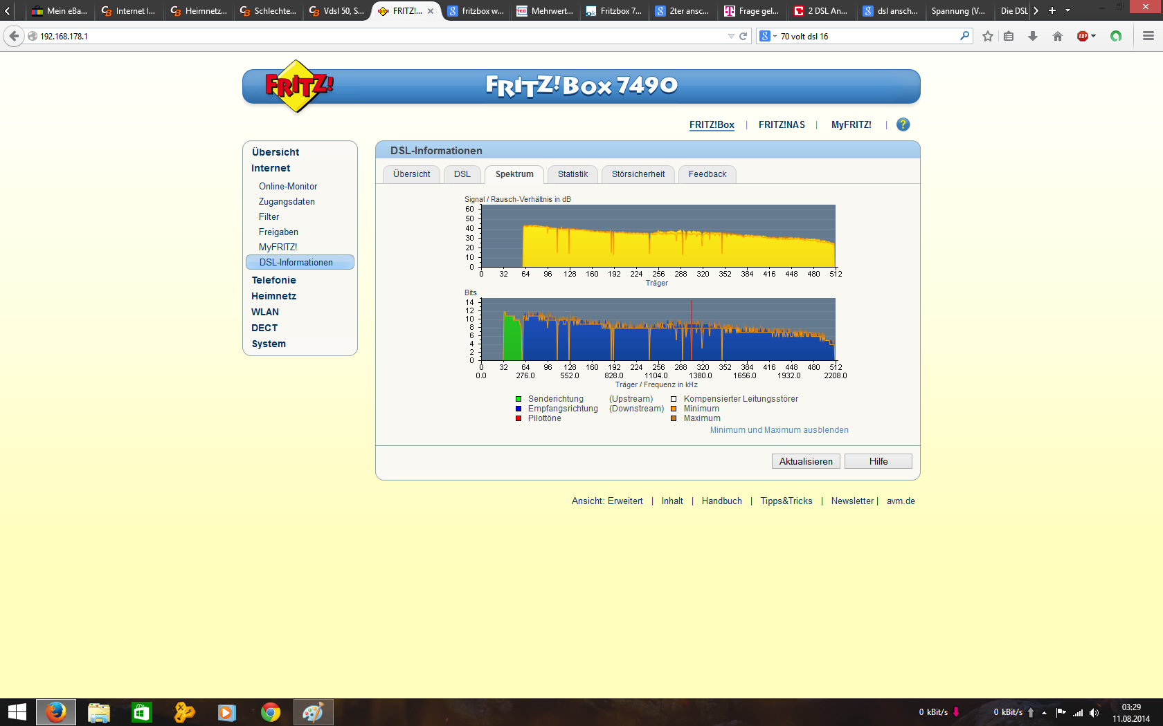

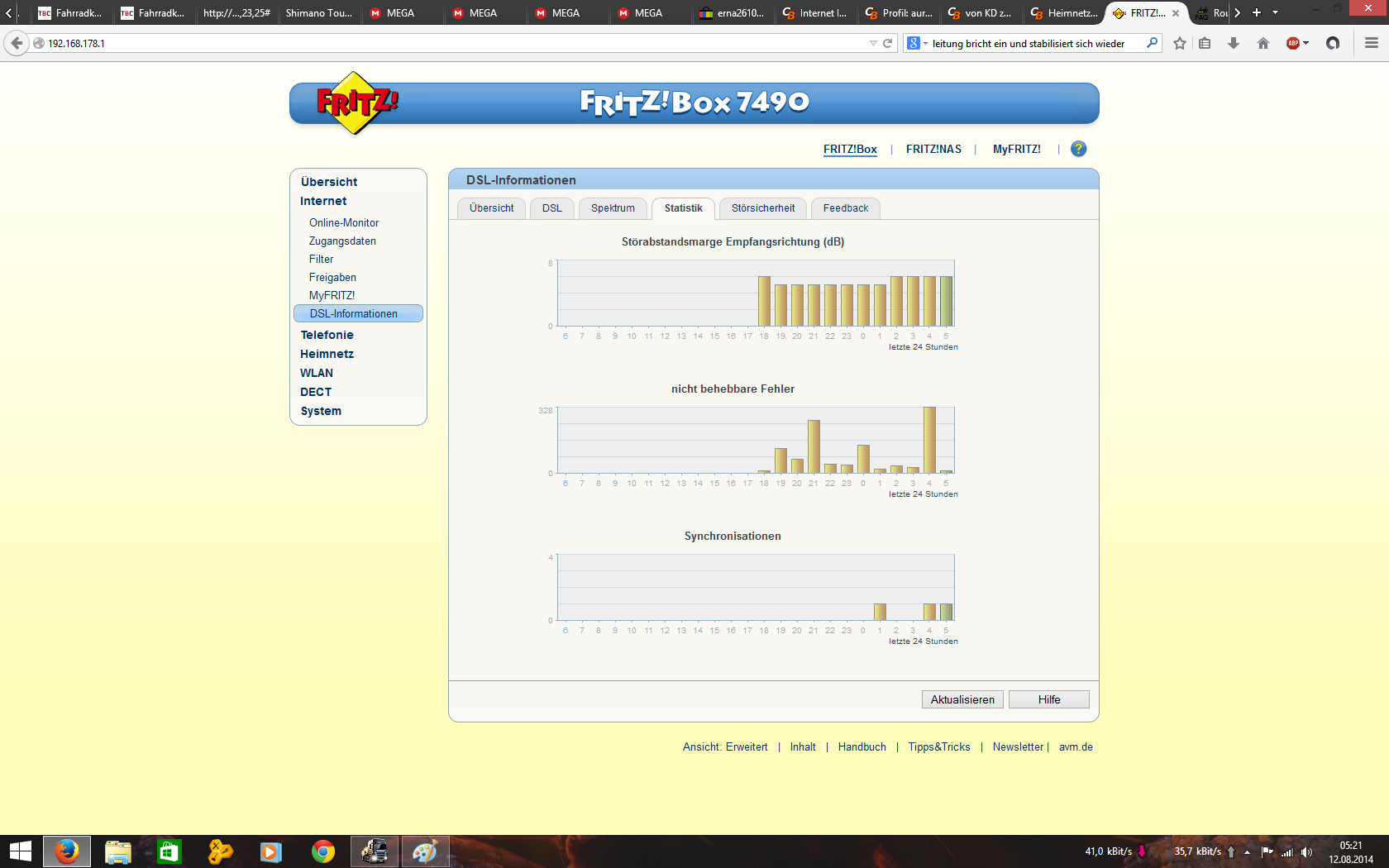

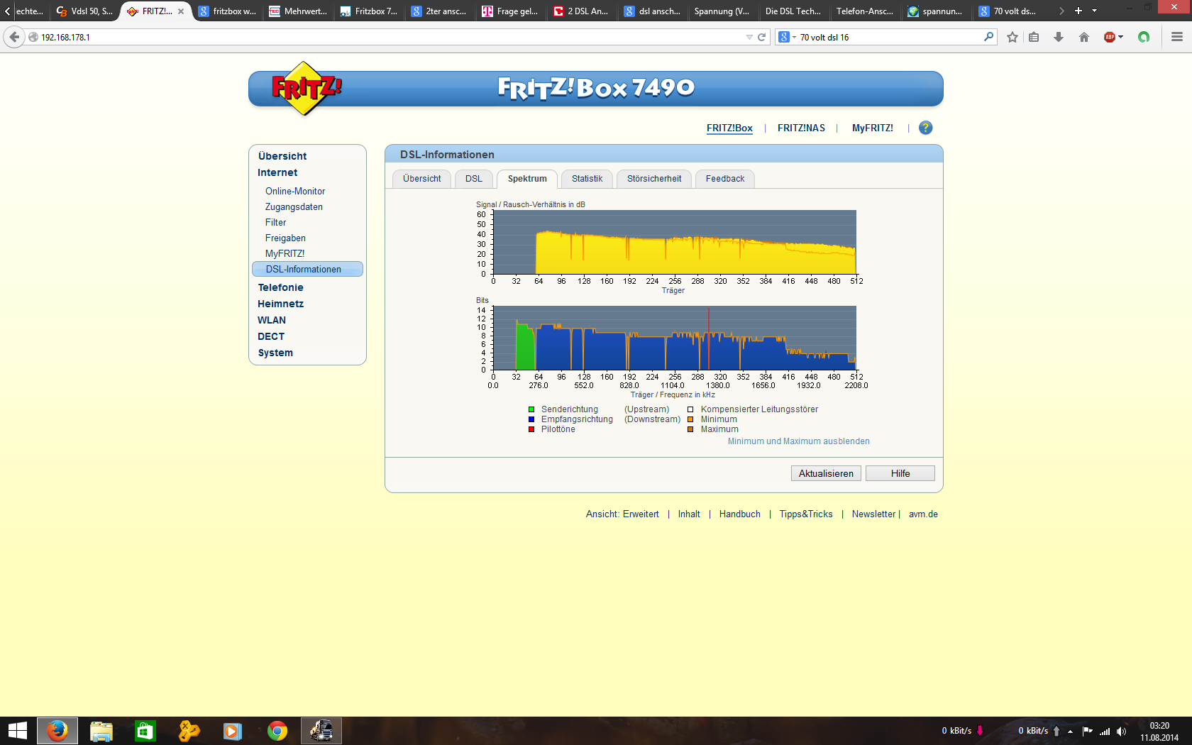

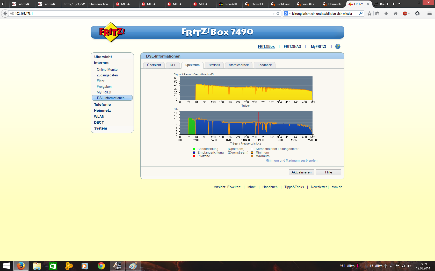

So heute Nacht ging es wieder los.

Screens habe ich direkt nach dem DC gemacht.
I-ein neuer einfall was der grund sein könnte ?
Wie kommen da eigentlich die ganzen CRC fehler vor dem DC zustande?
Ich Streame seit ca 00:15Uhr Serien und von einer Std auf der anderen habe ich da 100erte CRC Fehler und dann wieder nicht.
Du hast kein Interleaving, da ist es klar, dass auch kleine Störungen zu CRC Peaks führen. Du hast definitiv eine Störung - hier kann dir keiner mehr helfen. Als direkter Telekomkunde könnte ich dir noch ein paar Joker nennen, aber als Resellerkunde greifen die nicht.
