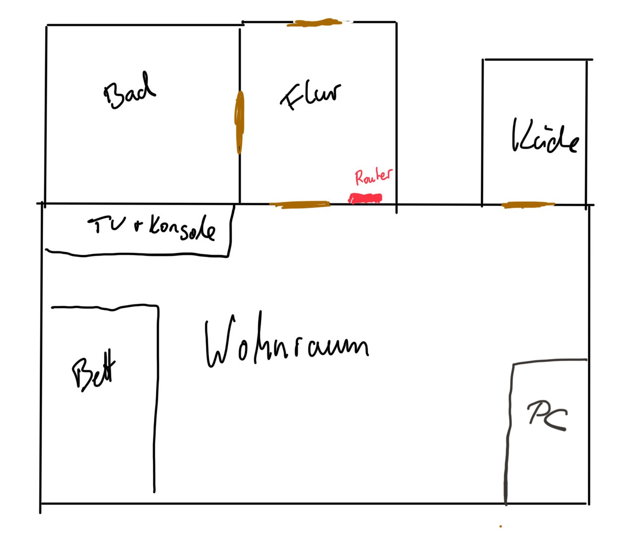

Moin ich ziehe nächste Woche um, und bin noch etwas ratlos wie ich mein Internet verteile. Auf dem skizzierten Grundriss ist auch schon eine eventuelle Einrichtung eingezeichnet, die aber nicht fest ist.
Den DSL anachluss habe ich mit Router betitelt. Braun sind Türen.
Habt ihr eine Idee wie ich den PC und die Konsole mit einem LAN-Kabel verbinden könnte?
Es gibt ja dieses „Steckdosen Internet“ das wäre natürlich eine Option. Nur suche ich auch Alternativen dazu. Die Alternative durch die Wand bohren habe ich nicht.
Als Router wollte ich eine FRITZ!Box 5690 bzw. die Pro Version.
Wie würdet ihr vorgehen?

Durch die Wand bohren, weil es entgegen der eigenen Überzeugung doch möglich ist.

Wenns nur ums Land geht, kannst du einen Repeater nutzen der einen LAN Ausgang hat, den kann man ggf. so positionieren, dass man das WLAN gut "auffangen" kann und den restlichen Weg gut mit Kabel überbrücken kann.
Hmm muss es den eine LAN verbindung sein? Wie schnell ist das Internet? Nur zum Surfen und Downloaden sollte das aktuellste WLAN doch locker reichen. Klar ist LAN immer besser aber wenn es ein großer Aufwand ist und man keine schnellen Zugriffe auf NAS etc. benötigt wäre das vielleicht eine Option :)

Kannst du den sagen welche art von wände es sich handelt, außer bei Stahlbeton sollte es ja kein Problem mit Wlan geben.
Wenn bohren keine Option ist könnte das ausreichen. Gibt aber glaub auch Kabel die man unter die sesselleisten montiert.

Naja realistisch gibt es eigentlich nur die 2 Optionen WiFi und / oder Steckdosenlan wenn man nicht durch eine Wand will.
Ein mögliche Alternative wäre das hier
https://www.idealo.de/preisvergleic...h-rj-45-w-bis-rj-45-w-25-cm-71411-goobay.html
An der Tür auf der Seite der Schaniere. Da Flur / Wohnzimmer eine sicher Standardinnentüre ist denke ich sind die Chancen gross dass das eher einfache Zargen sind, das sollte eigentlich dann tun - und könnte ein paar Jahre halten.
10 Gbit geht vielleicht nicht aber bis 2.5 GBit wird das vermutlich schon tun.
Ich habe das in der Mietwohnung damals mit einem flachen Kabel unter der Türschwelle gelöst... Und zusätzlich die Audiokabel vom AVR in einem Kabelkanal rund ums Zimmer geführt.
Wahlweise kann dass auch unter den Sockelleisten klappen.
Ein kleiner Switch beim TV kann dann die Verteilung im Zimmer übernehmen.

Bevor du dir DLAN antust, lieber WLAN. Oder wie bereits mehrfach erwähnt die beste Lösung: LAN Kabel legen.

Bin auch für Kabel ziehen, ansonsten gilt allgemein:
Lan>Wlan>>>>>>>>>>>>>>>DLAN

Probiers doch erstmal mit WLAN, normalerweise kann man damit meist alles ganz gut lösen. Da kannst du dir vlt den Kabelkram sparen.
Ansonsten ist aber Bohren meist die einzige sinnvolle Möglichkeit.
Wenn, wie es aussieht, nur ein Zimmer zu versorgen ist reicht WLAN vollkommen aus.
Ansonsten flaches LAN Kabel verlegen.
Was wird das für ein DSL Anschluss? Herkömmlich oder Glasfaser. Die 5690(pro) scheint mir da überdimensioniert.

Ich habe bisher immer gebohrt und nie Probleme gehabt. musst ja kein Riesiges Loch bohren. Je nachdem geht das auch unter oder am rand der Scheuerleiste.

Damit mein Beitrag halbwegs sinnvoll wird: DLAN (Netzwerk über Stromleitung) wird zu 99% schief laufen. Aus Erfahrung läuft das nur halbwegs vernünftig bei einem kompletten Neubau, bzw. wenn das Stromnetz komplett neu und auf dem neusten Stand ist. WLAN oder LAN, es gibt Ethernet-Flachband Kabel, die kann man sogar durch geschlossenen Fenster/Türen legen.
Vlt könnte man auch überlegen ob man Standort des Routers ändern oder Konsole und Pc umstellen.
Muss es übrigens der teure Router sein?

Also bei der kompakten Wohnung ist doch WLAN fast schon perfekt.
Ich würde schauen ob du den Router im TV / Konsolen Ding aufstellen kannst. Dann hätte man sogar zum PC eine Sichtverbindung.... Steinigt mich aber da bringt doch ein Kabel kaum Mehrwert.

Da müßte er den DSL-Anschluß vom Flur in das Wohnzimmer durchreichen.
@TS hast Du eigentlich noch diese Telefonanschlüsse im Wohnzimmer oder gibts das nur im Flur? In meiner alten Wohnung hatte ich diesen Anschluß sogar in jedem Zimmer, den ich im Flur im Verteiler entsprechend beschalten konnte.
