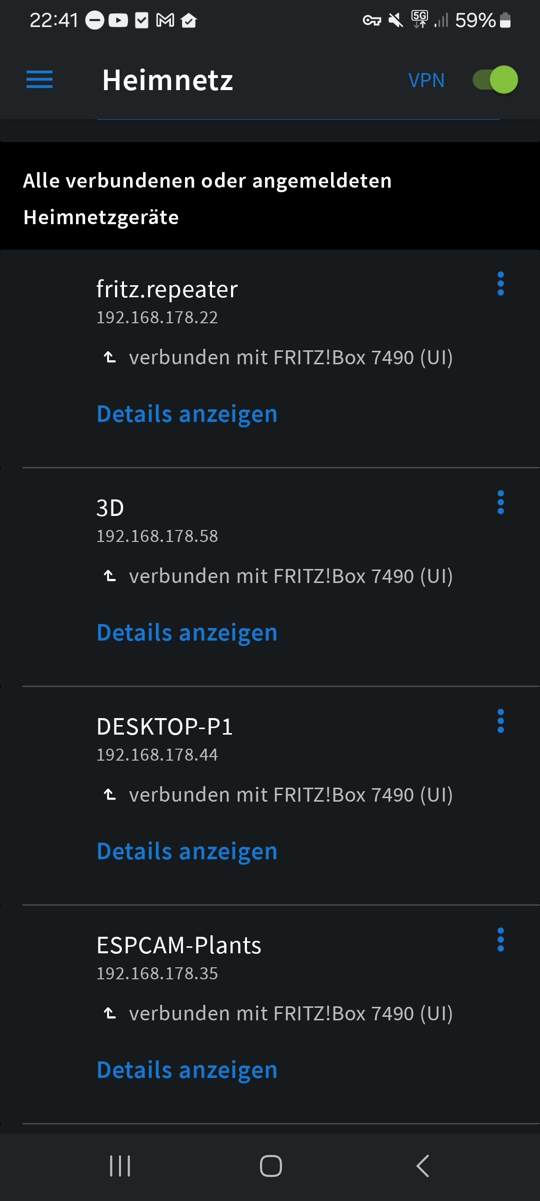

Hallo liebe Forengemeinde,
habe ich einen Denkfehler? Also Bild 1:
man gibt den Internetzugriff auf die Fritzbox frei...
das man von unterwegs aus dem Internet ( Handy etc. ) mit den passenden Links ) drauf zugreifen kann....
( In Ihr ist ja alles vertreten, gelistet, verbunden, wie auch immer )
Siehe Bild 2....:
Nur was bringt es, auf das Routermenü zuzugreifen, wenn man nicht weiter im lokalen Netzwerk wie zum Beispiel auf 3D oder ESPCam Plants zugreifen kann, um die IP Überwachungskameras zu streamen?

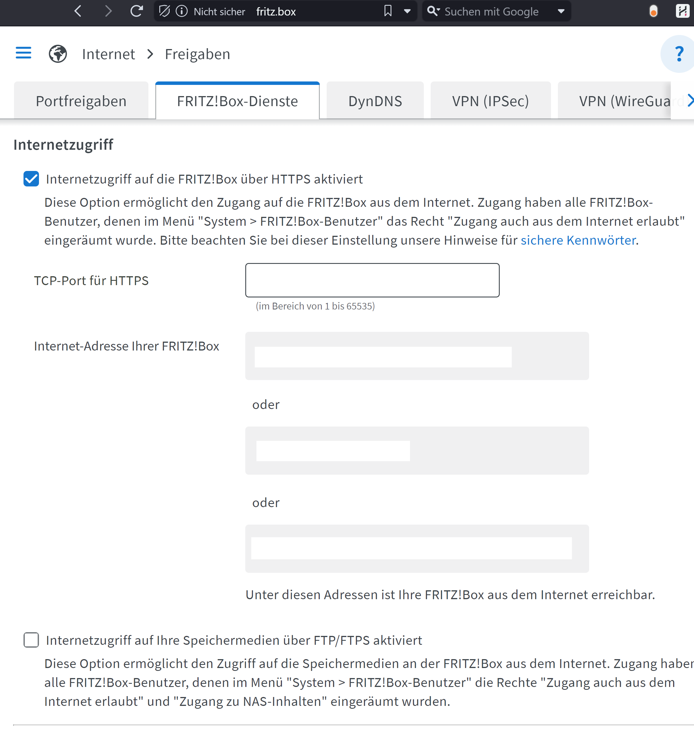

Wenn man sich schon per VPN und HTTPS explizit auf die Fritzbox verbinden kann, warum sollte man dann noch extra die IP Kamera fürs Internet "freigeben"...? Lokal kann man doch auch ohne "Freigabe" im Heimnetz aus drauf zugreifen,

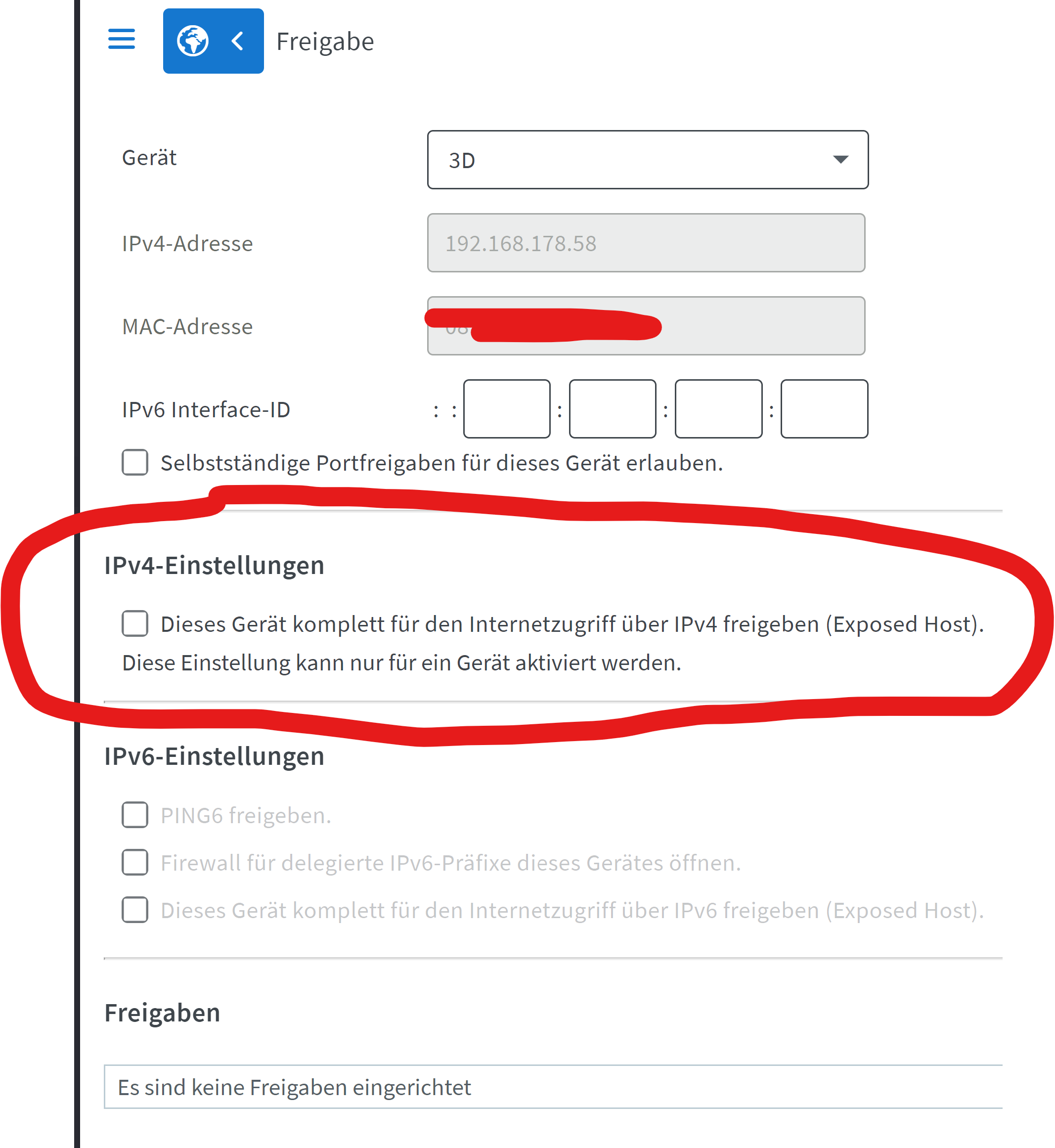

und ich bin ja von außen per VPN auf dem Router verbunden... deswegen die Frage:
Warum als "Exposed Host" freigeben, das förmlich jeder drauf zugreifen kann?

Zugriff über https wieder deaktivieren und Zugriff über VPN (Wireguard) nutzen/einrichten .
Reaktionen: Engaged, Der Lord, Elita und eine weitere Person
Du brauchst nur eine VPN (Wireguard) Verbindung. Fritzbox-Dienst musst du dafür nicht freigeben.
Wenn du den Internetzzugang per https auf deine Fritzbox aktivierst, könntest du auch ohne VPN auf deine Fritzbox zugreifen. Davon würde ich dir aber abraten. VPN ist aus meiner Sicht der sicherere Weg.

Vielleicht nimmt er es an das da alles i.O. mit ist weil man oben aufn Screenshot ja des Schlüsselsymbol von ner VPN-Verbindung sieht.

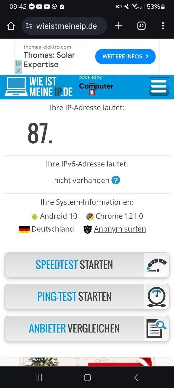

Hier würde ich wenn diese aktiv ist, mal nen Gegentest machen mitn Browser und wieistmeineip.de schauen ob da denn tatsächlich die öffentliche IP der FritzBox angezeigt wird.
wenn ich in einem "normalen" Browser auf dem Handy ( Android ) wieder ins Internet gehe,
ist das unabhängig von der VPN und der Fritzbox Verbindung...
Ist zwar logisch, aber Wireguard löst das Problem?
Warum sollte ich dann von da auf die IP Adressen zugreifen können?

Du gehst ja auch nicht von der FritzBox direkt aus mitn Browser ins Internet sondern lediglich eben darüber durch die VPN-Verbindung. Die Daten würden dann durch den Tunnel gehen, kommen im internen Netz der FritzBox raus (erkennst du ja auch daran, das dein Gerät mit ner IP aus dem FritzBoxnetz zu sehen ist) und gehen dort über die FritzBox raus ins Internet. Deshalb mein Vorschlag mit dem Gegentest.
Da du jedoch auch folgendes schreibst:
Wenn du hierbei wieistmeineip.de mal aufgerufen hast und nicht die öffentliche IP der FritzBox dort zu sehen war sondern die von der Mobilen Verbindung. Hat sich da scheinbar nichts verändert wenn man diese VPN Funktion in der FritzApp nutzt/aktiviert.

Du vermischt hier allerhand.
Der Zugriff von außen via https auf die Fritzbox dient einzig und allein dem Zweck, auf die GUI der Fritzbox zuzugreifen, sonst nix. Man kann darüber also die Konfiguration der Fritzbox ändern.
Diese Funktion stellt allerdings ein Sicherheitsrisiko dar, weil die Fritzbox dadurch direkt angreifbar wird und jemand mit bösen Absichten Kontrolle über die Fritzbox erlangen könnte. https-Zugriff von außen also deaktivieren!
Mittels VPN stellt man einen verschlüsselten Tunnel zur Fritzbox her und über eben diesen VPN-Tunnel kann man das Heimnetzwerk nutzen als säße man daheim auf der Couch. Es werden keine Portweiterleitungen oder dergleichen benötigt, da man sich durch das VPN sozusagen innerhalb des Heimnetzwerks befindet.
Ich meine, dass VPN bei Fritzboxxen sogar so konfiguriert ist, dass man via VPN tatsächlich eine IP-Adresse aus dem heimischen Subnetz bekommt. Man ist also sogar IP-technisch "zu Hause".
Exposed Host ist nochmal etwas anderes. Diese Funktion stellt eine allumfassende Portweiterleitung dar. Das heißt, dass sämtliche Ports von außen auf eben diesen exposed host weitergeleitet werden. Damit steht der exposed host gewissermaßen vollständig erreichbar im Internet, auf allen Ports. Diese Einstellung verwendet man ausschließlich dann, wenn man hinter der Fritzbox einen zweiten Router betreibt, der die eigentliche Funktion der Firewall übernehmen soll. Exposed host ist also in keinster Weise für IP-Kamerass oder ähnliche Geräte gedacht. Beim Fernzugriff ohne VPN auf ein Gerät im Heimnetz würde man daher nur einzelne Portweiterleitungen anlegen.
Bei einer aktiven VPN-Verbindung werden aber weder einzelne Portweiterleitungen noch exposed host benötigt und deswegen sind diese Optionen ebenfalls zu deaktivieren!
Lange Rede, kurzer Sinn: Aktiviere den VPN-Server und verbinde dich damit, um Kamera und Co von unterwegs aus steuern zu können.

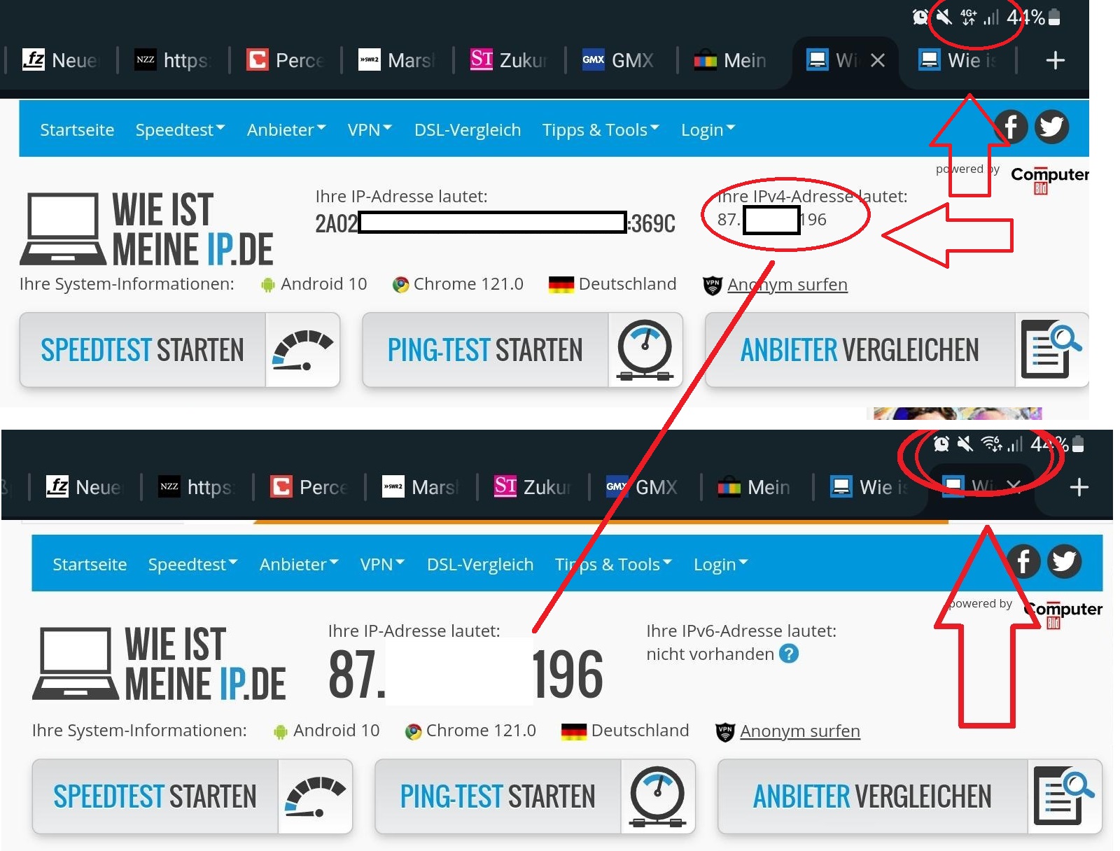

schön wärs weil ist man 1. mit VPN in der FritzApp verbunden, ist es anscheinend doch so, das man sich komplett verschlüsselt zur Fritzbox verbindet: ( Man sieht das Schlüsselsymbol oben ) und das ist mit 5G....
wenn man jetzt aber lustigerweise sich auf das Arbeits- / Firmennetz mit Wlan verbindet:
Klappt dieser Gegentest lustigerweise auch nicht, weil die IPv4 Adressen bleiben gleich ( Egal ob man die Website unter 5G LTE Netz von wieistmeineip.de aktualisiert ( o2 Provider ), oder vom Wlan Netz der Arbeit.. ( nur die IPv6 ist da anders... )
blickt Ihr da noch durch?

siehste ja... VPN über FritzAPP zur Fritzbox geht anscheinend immer...
über Wlan der Arbeit kann man dann aufs Heimnetz zugreifen, unter LTE komischerweise nicht...
Und werde das mal mit Wireguard noch noch versuchen...

das es mit lte nicht klappt hängt wahrscheinlich an deinem anschluss, cgn oder ds-lite mit einer nicht öffentlich zugänglichen ipv4 und ipv6 ist abgestellt wie im screenshoot zu sehen.
wireguard kann aber ipv6.
