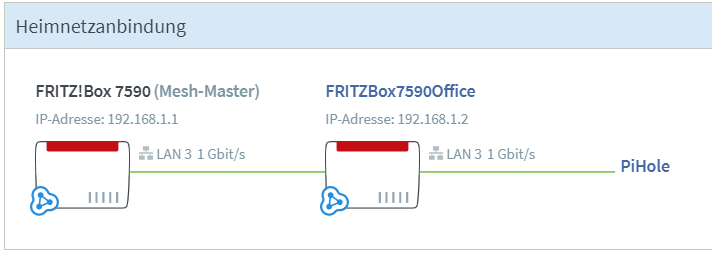

Ich habe 2 AVM FB7590 im Netzwerk.
#1 "Hauptrouter"
#2 Mesh-Repeater (erweitert mein WLAN und stellt die internen Switchports zur Verfügung).

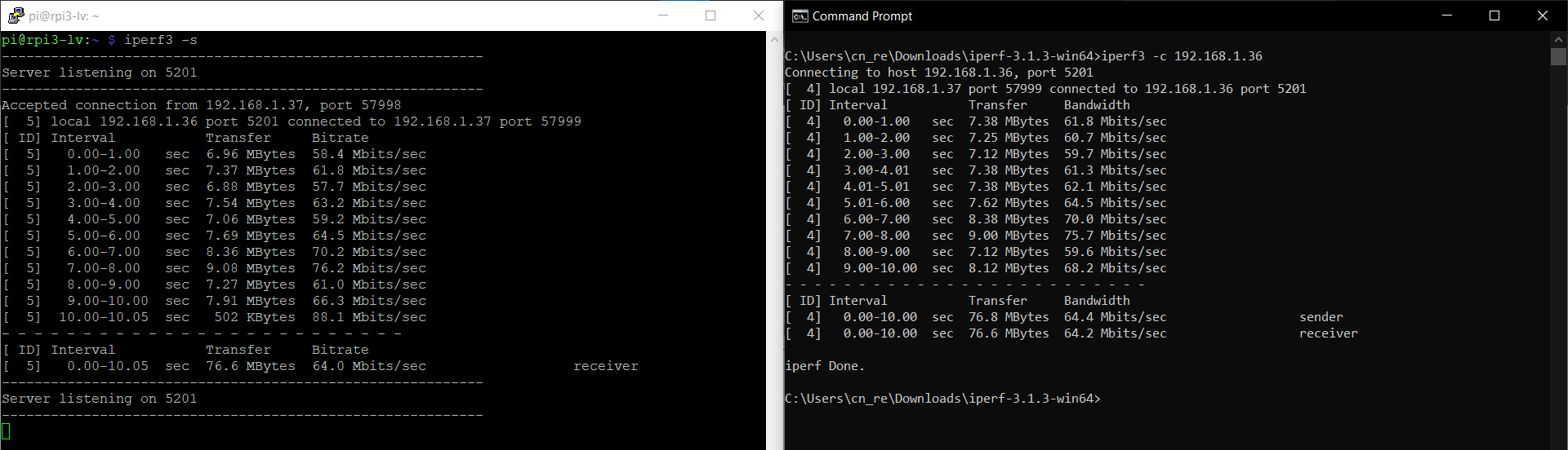

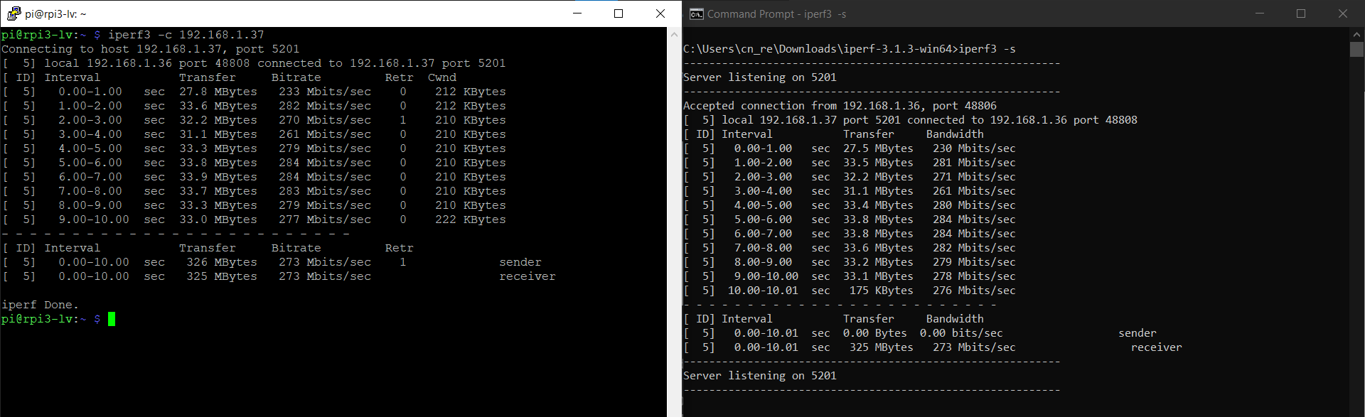

Aus reiner Neugier habe ich auf einem RPi 3B+ der via Gbit-Lan an FB #1 angeschlossen ist, einen iperf3 Server gestartet um die tatsächliche Netzwerkgeschwindigkeit innerhalb meines (W)Lans zu testen.
Hier die Ergebnisse:

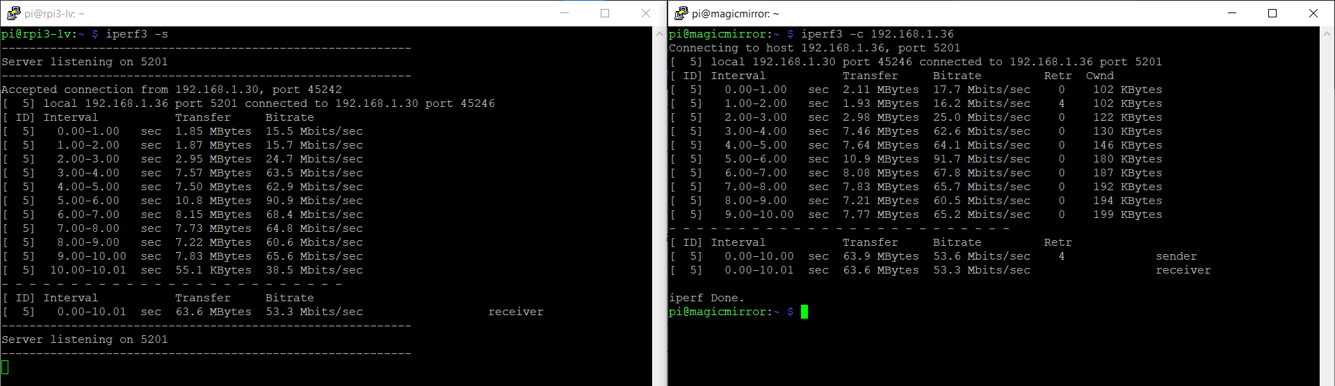

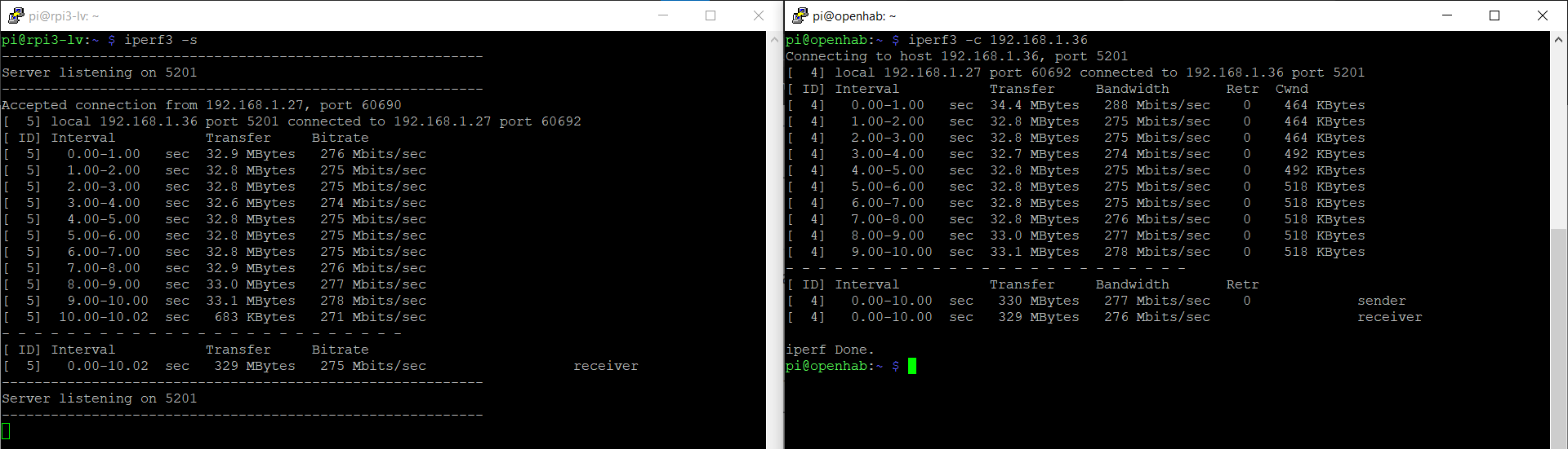

1) Kabelgebunden zwischen RPi 3B+ und iperf3 Server
2) WLAN zwischen RPi 3B+ und iperf3 Server
3) WLAN zwischen Win10 Notebook und iperf3 Server
4) WLAN: iperf3 Server diesmal auf meinem Win10 Notebook und RPi 3B+ (der via Gigabit-LAN im Netzwerk hängt) als Client

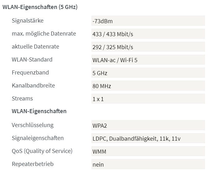

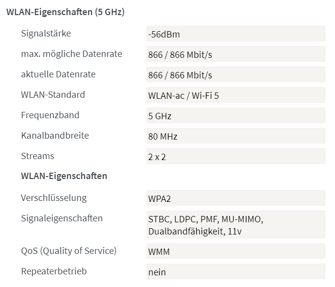

Die Fritzbox zeigt mir für die Endgeräte folgende Infos an:
iperf3 Server:
RPi 3B+ (LAN):
RPi 3B+ (WLAN):
Win10 Notebook (WLAN):
Dass die Ergebnisse per LAN bescheiden sind, liegt wohl am Gigabit-LAN des RPi 3B+ (auf dem der iperf3 Server lief), da dieser wohl über den internen USB 2.0 Bus angeschlossen ist (wenn ich mich richtig erinnere).
Was mich nur mehr stört ist die Tatsache dass die WLAN Datenrate von meinem Win10 Notebook zum iperf3 Server unteridisch ist.
Ich hätte hier mit mehr als 64Mbit/s gerechnet, da ich eine durchgängige Gigabit Verkabelung habe und mein Notebook mit 866Mbit/s im WLAN hängt.
Oder liegt das an der iperf3 Performance des Servers ?
Wieso schafft der RPi 3B+ ~ 280Mbit/s wenn dieser als Client agiert, aber nur 64Mbit/s wenn er als Server rumwerkelt ?

Ok,
dann bin ich ja in sofern beruhigt dass meine "Debugging" Skills noch vorhanden sind und der RPi 3B+ hier der Bottleneck ist.

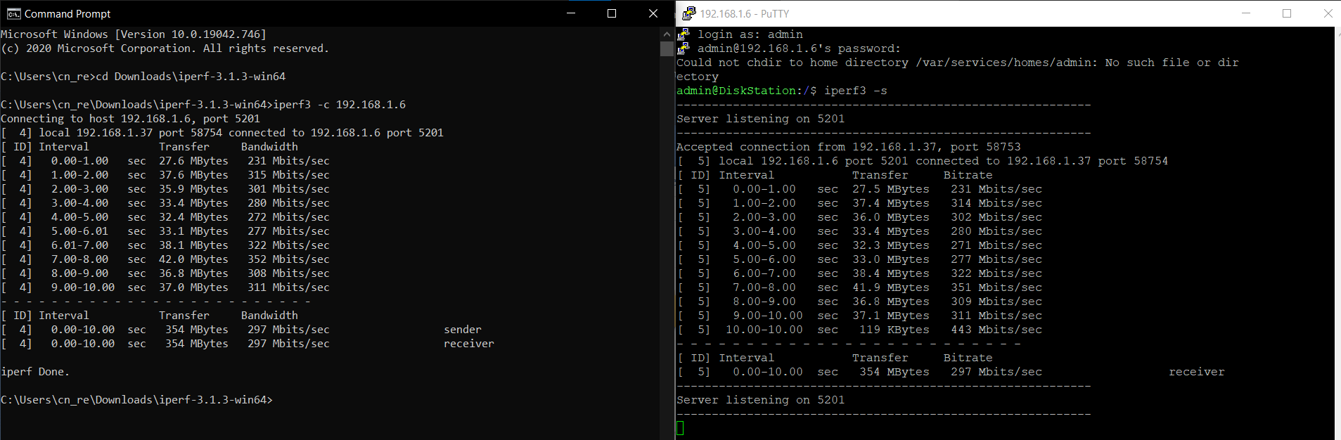

Eben mal einen iperf zwischen meinem Notebook und meinem NAS gemacht:
Ich glaube da muss ein neues NAS her :jumpin: (NAS: Synology 215j, also ja, etwas betagt).
Würde ich damit überhaupt einen Mehrwert erzielen (mal von neuen Features abgesehen) ?
Mein Notebook hängt eh nur mit 866Mbit/s Bruttodatenrate im WLAN und das NAS ist per Gigabit-Lan verkabelt.

Die Wlan Performance hängt aber auch stark davon ab über wie viele parallele Streams gleichzeitig Daten geschickt werden.
Im Optimalfall solltest du bei deinem Notebook mit 866 Mbit Bruttorate irgendwo bei 60 - 70% Nettorate rauskommen wenn der Server schnell genug ist.

Wie gesagt es gibt im iPerf ein command für die Anzahl der gleichzeitigen Streams im Transfer (z.B. -P 25)
Wenn du mit dem Default Command die Bandbreite misst wirst du nie die echte WLAN Performance angezeigt bekommen da er immer nur mit einem Stream misst.
Danke,
habe das tatsächlich mal ausprobiert und mehr als 500Mbit/s netto geht nicht (was aber in etwa 60% von 866Mbit/s Brutto) entsprechen würde.
