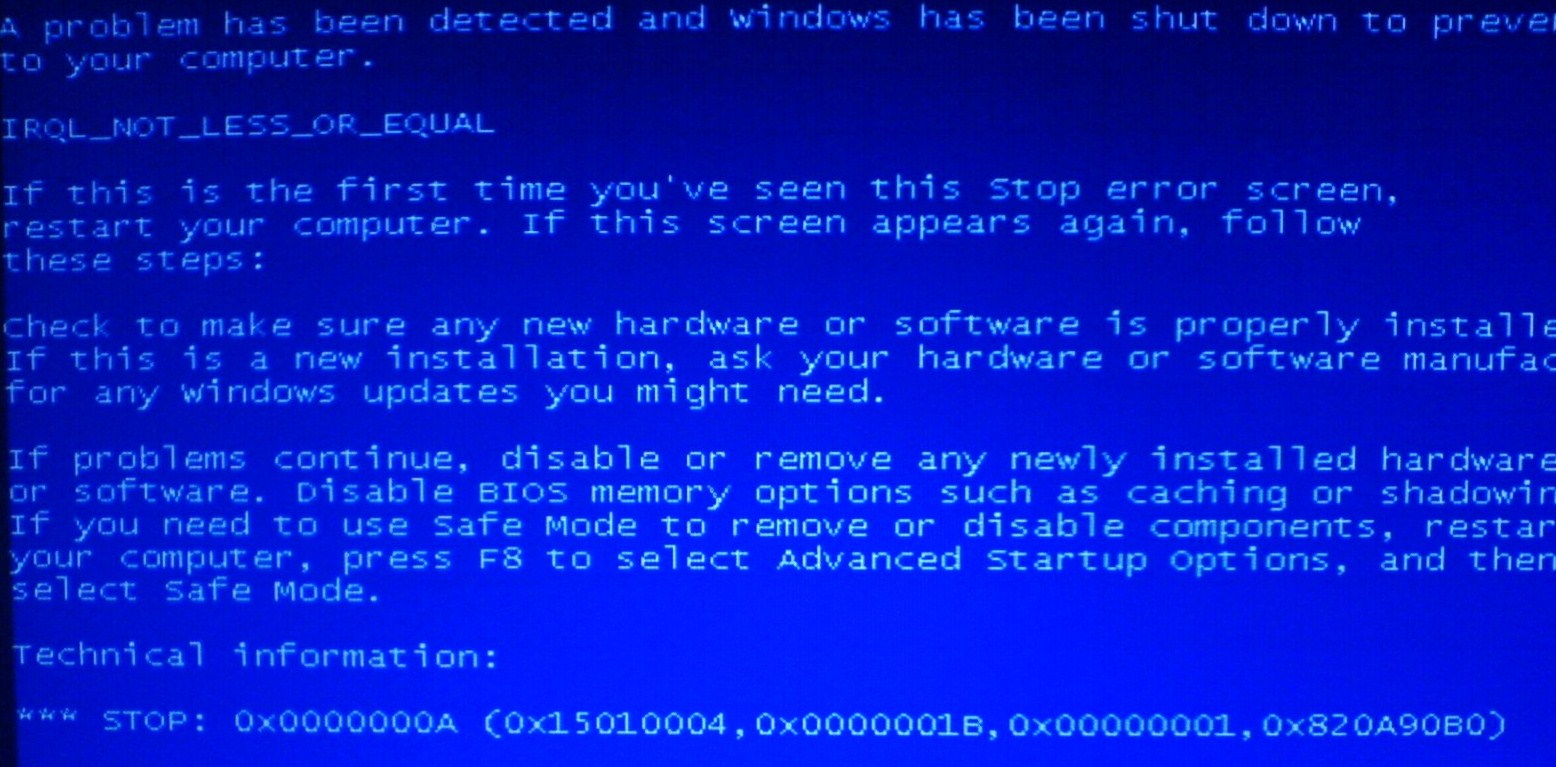

Hi Leute,
auch nach längerer Suche hab ich nichts gefunden was mir weiter hilft.
Ich habe folgendes Problem:
Benutze ich Vista "normal" läuft eigentlich alles Super.
Wenn ich aber mehrere Programme ( Firefox, Explorer, torrent etc.) starte, hängt er sich dauernd auf und folgende Meldung kommt.
Bluescreen mit IRQL_NOT_LESS_OR_EQUAL
Habe auch schon die anderen Ram-Bänke ausprobiert -> keine Änderung
Mein System:
MSI K9N SLI Platinum, Biosversion 1.7 (neueste)
AMD X2 5200+ @2x 2,8Ghz @41°C @FSB 215MHz
G.Skill 2x 1024MB DDR1066 F2-8500CL5D-2GBHK @ DDR800 4-4-4-12 @2,2V
Gainward Bliss 8800GTS Golden Sample
1x Samsung 320GB
1x Samsung 250GB
1x Samsung SH-S183A
1x Samsung SH-D163A
Bluescreen Foto im Anhang
Danke schon mal im voraus
Nob

AW: HILFE! IRQL_NOT_LESS_OR_Equal ! Dauernd Bluescreen
Hast du schon deinen RAM getestet, so wie es in den zig anderen Threads mit dem gleichen Problem beschrieben wird?
Yep. Das liegt am Ram. Entweder bekommt er zuwenig Saft, oder er wird zu Heiss. Versuch Ihn mal besser zu Kühlen! Greetz
Ja, habe den Speicher ca. 8 Stunden ohne Fehler laufen lassen, mit Memtest von der CB-Seite.
Trotzdem Danke bisher, weitere Hilfestellung ist erwünscht. Ich weiß nicht mehr weiter.
@Andy404
Die Site hab ich auch gefunden (dank Google), nur wenn man sich damit nicht auskennt, kommt man auch nicht weiter.
ja, Nob1. Es könnte auch an übertriebenen Timings des Rams liegen. Tatsache ist, das entweder das System überhitzt oder der Ram. Greetz
Nob1
Vista scheint sehr empfindlich zu sein, was RAM angeht. Unter WinXP hatte ich meinen RAM auf 2/2/2/5 laufen, ohne Absturz oder sonstige Probleme. Unter Vista habe ich damit nur einen Absturz nach den anderen gehabt. Andauernt den gleichen Bluescreen wie du.
Irgendwie mag ich Vista dadurch nicht, da der RAM nicht auf seinen Besten Timings laufen kann, aber auf XP will ich net zurück.
Also runter mit den Timings und es sollte laufen.
P.S. Nicht die Spannung erhöhen, danach ist Vista noch viel öfters bei mir abgestürzt.
Hi Leute,
danke für eure Antworten. Sorry das ich so spät schreibe, habe seit letztem Samstag eine Störung auf meinem Dsl-Anschluß und bin gerade bei einem bekannten.
So wie es aussieht war es wirklich ein Speicherproblem, habe den G.Skill jetzt umgetauscht bekommen und dafür einen Corsair XMS2 mit CL4 eingebaut. Und.... ES LÄUFT.
Bis auf ein paar andere Bluescreens ( Memory Management, USB-Device) läuft alles gut, bis auf ein paar "Kinderkrankheiten" die zu erwarten waren.
Trotzdem danke an alle die hier helfen
Nob
