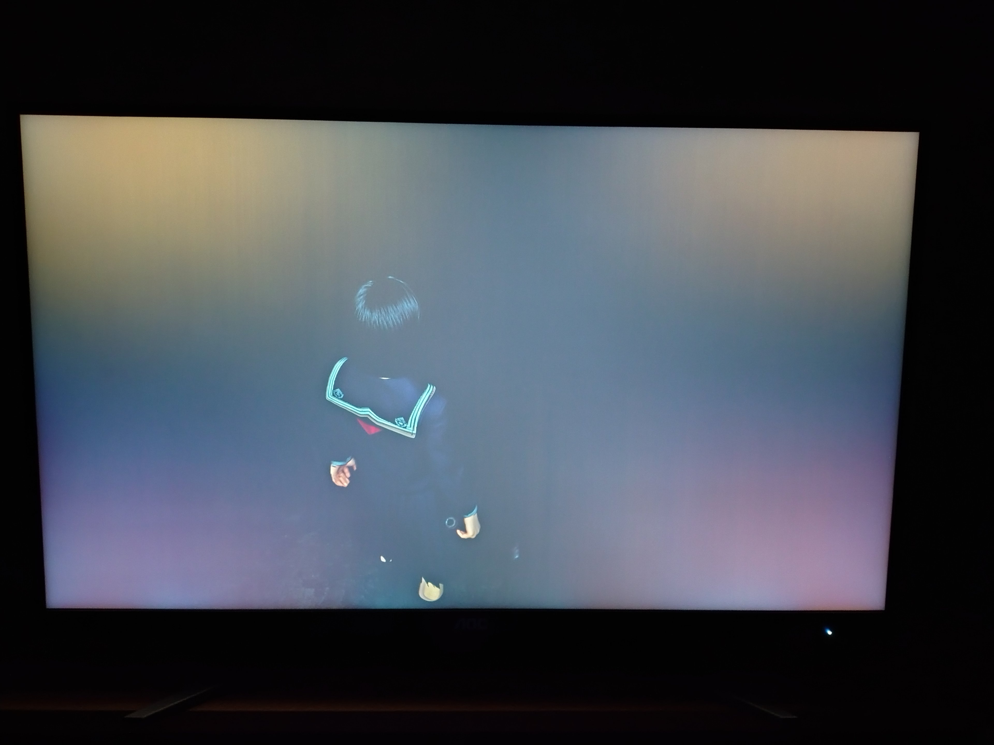

ich habe gestern den AOC Agon U27G4XM (Mini LED, Full Array Local Dimming mit 1152 Zonen) geliefert bekommen. Der Ersteindruck vom Monitor war recht gut, aber mir ist das relativ starke Backlight Bleeding aufgefallen. Um dagegen anzugehen, habe ich das Local Dimming auf die höchste Stufe gestellt, wodurch das Bleeding natürlich deutlich zurückgegangen ist.

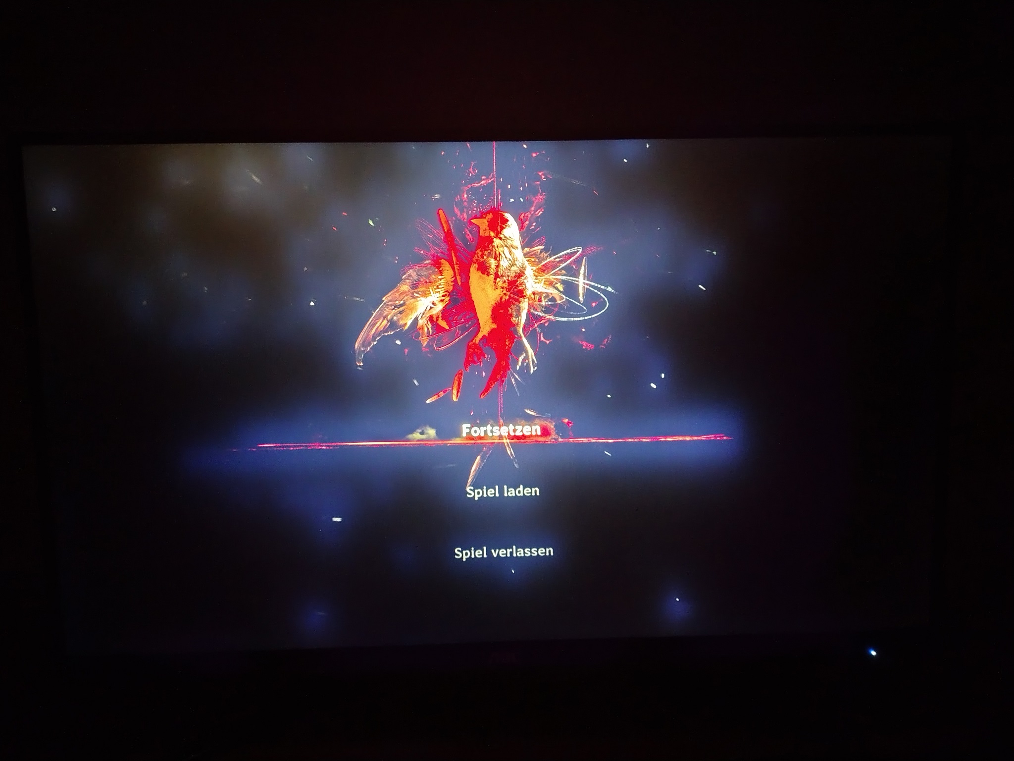

Schön und gut, aber mir ist dann am Abend beim Zocken etwas Unschönes aufgefallen:
In der Realität sieht es natürlich nicht ganz so extrem aus wie auf den Fotos, aber wie man erkennen kann, scheinen die Dimming Zones ihren Job nicht richtig- oder nur schlecht zu verrichten.
Meine Einstellungen sind übrigens:
Gamma: 2.6
Helligkeit: 100
Local Dimming: Stark (höchste Einstellung)
Wenn ich Local Dimming auf Medium stelle, ist das Blooming zwar weg, das Backlight Bleeding aber wieder deutlich ausgeprägter:
Nun zu meiner Frage: Waren meine Erwartungen zu hoch und soll ich einfach nur die Einstellungen anpassen, oder stimmt tatsächlich etwas mit dem Dimming nicht?
Danke im Voraus!
Ich glaube da waren deine Erwartungen wirklich zu hoch. 1152 Zonen klingt erstmal nach sehr viel, aber das sind auf einen 16:9 Monitor verteilt auch nur etwa 46*25 LEDs. Heißt die nehmen schon weiterhin einen recht großen Bereich ein.
Ist natürlich ungünstig, wenn das zusammenkommt mit ausgeprägtem Backlight Bleeding.

Wäre für mich ein Grund den wieder zurückzugeben. Bei meinem Philips Evnia 27M1F5800 mit Nano IPS sieht es bei weitem nicht so aus.

Zu zahlst halt sehr viel Geld extra für ein Feature was am Ende auch nur mit den machbaren Grenzen arbeiten kann und das Gesamtergebnis weiterhin ein starker Kompromiss ist.
Wenn du bei 27" auf WQHD runter gehst dann bekommst du fürs gleiche Geld auch schon 240Hz OLEDs, da bist du die Kompromisse von jeglichen Backlight Problemen los.
OLED bringt zwar dann zwar eventuell andere kleine Problemchen mit, aber was die Beleuchtung/Bildqualität angeht ist das die einzige Paneltechnology ohne Kompromisse und perfektem Ergebnis. Wenn du primär den Montitor für Gaming/Multimedia nutzt würde ich nochmal über ein OLED nachdenken.

Interessant wäre es zu wissen, wie es denn nun wirklich aussieht. Die Beleuchtungszeit deiner Cam ist zu hoch, stell sie doch mal im "pro Modus" so ein, dass es in etwa der Realität auch entspricht. Sonst können wir dir auch wirklich sagen ob was im Argen ist. So, wie auf den Bildern, würde ich das Ding aber sofort wieder einpacken. Ohne Diskussion.
Reaktionen: Black Orphan
@Rollensatz
Wie ich geschrieben hatte - so extrem wie auf den Fotos ist es in der Realität nicht. Aber eben ganz schön auffällig, besonders in einem dunklen Raum.
Local Dimming hatte ich in SDR eigentlich gar nicht verwenden wollen. Aber da das Backlight Bleeding recht ausgeprägt ist, habe ich es ausprobiert, und auf der höchsten Einstellung waren die Resultate in Bezug auf das Bleeding ja auch richtig gut.
