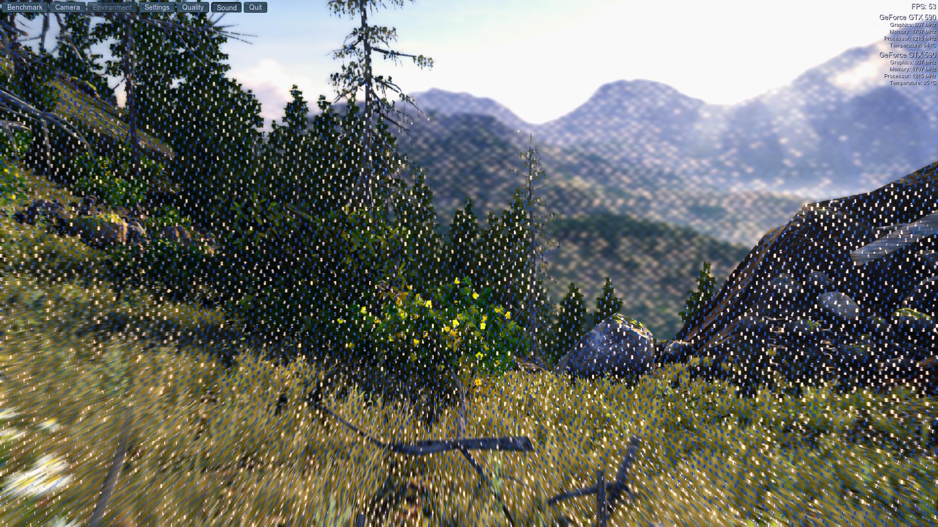

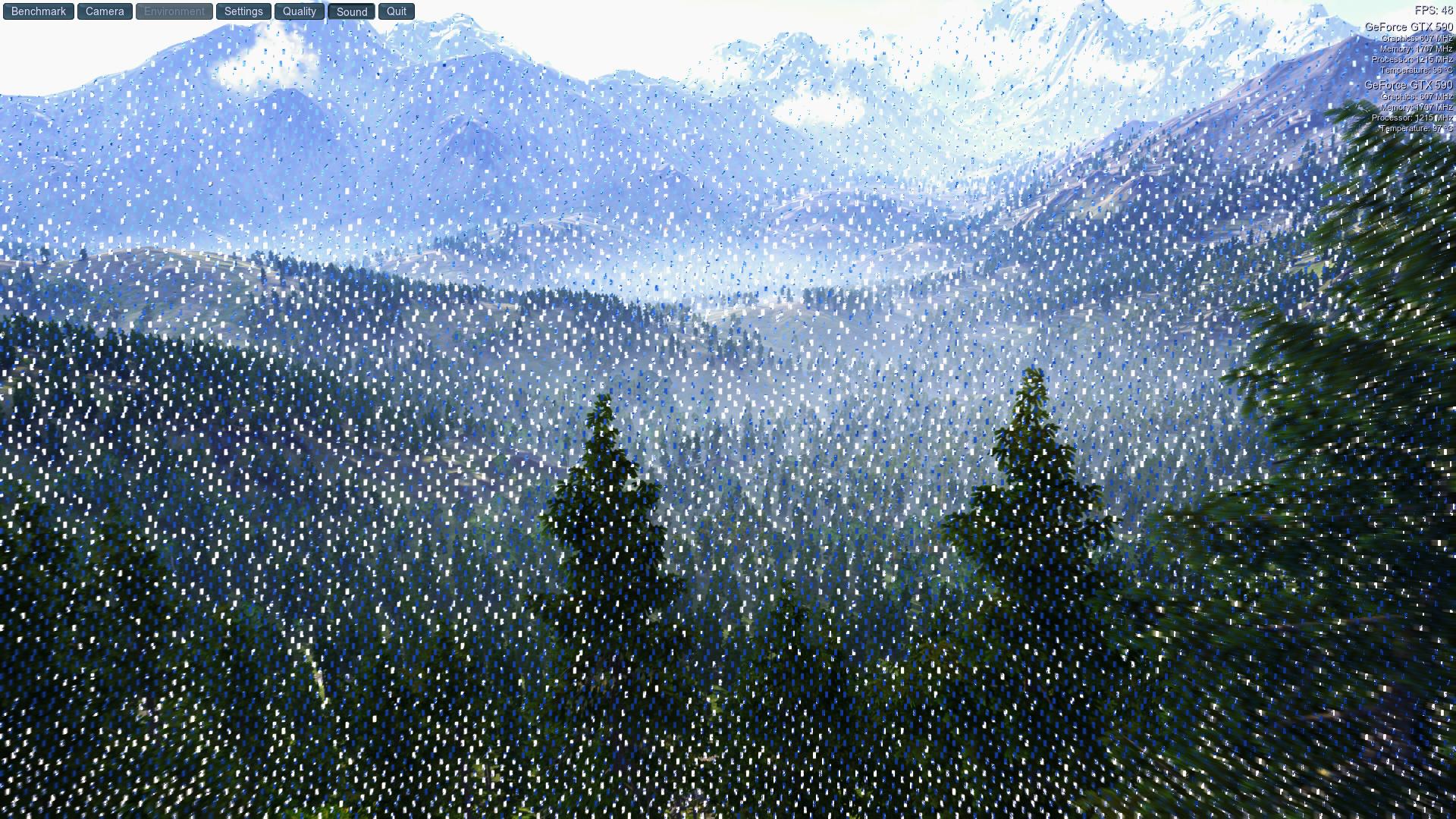

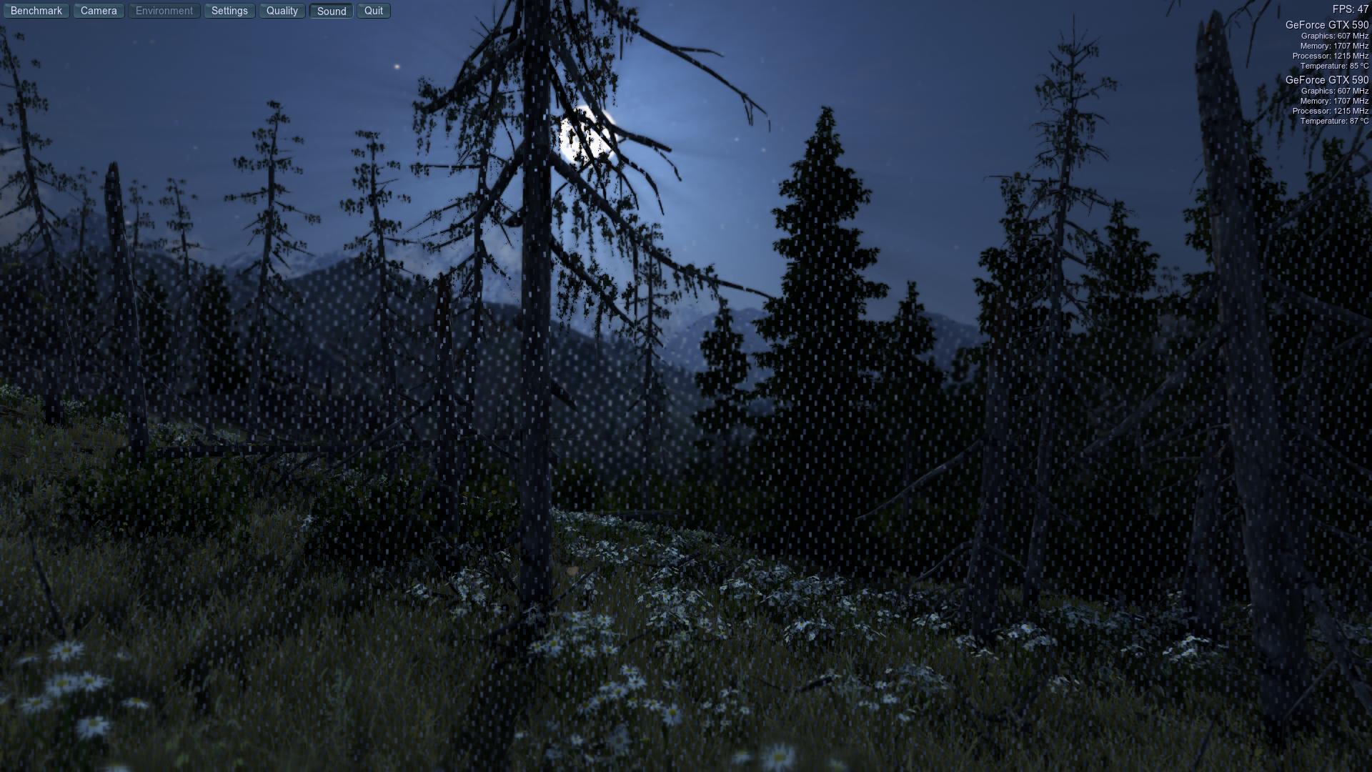

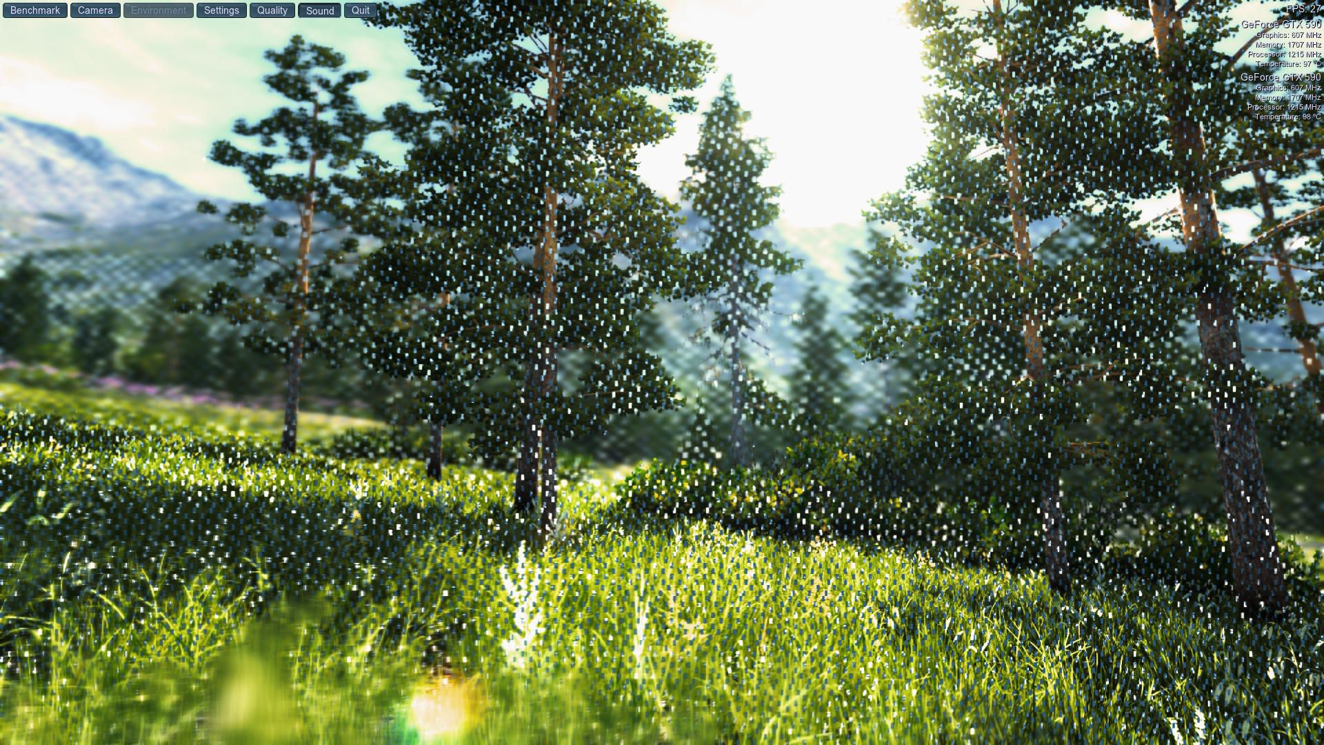

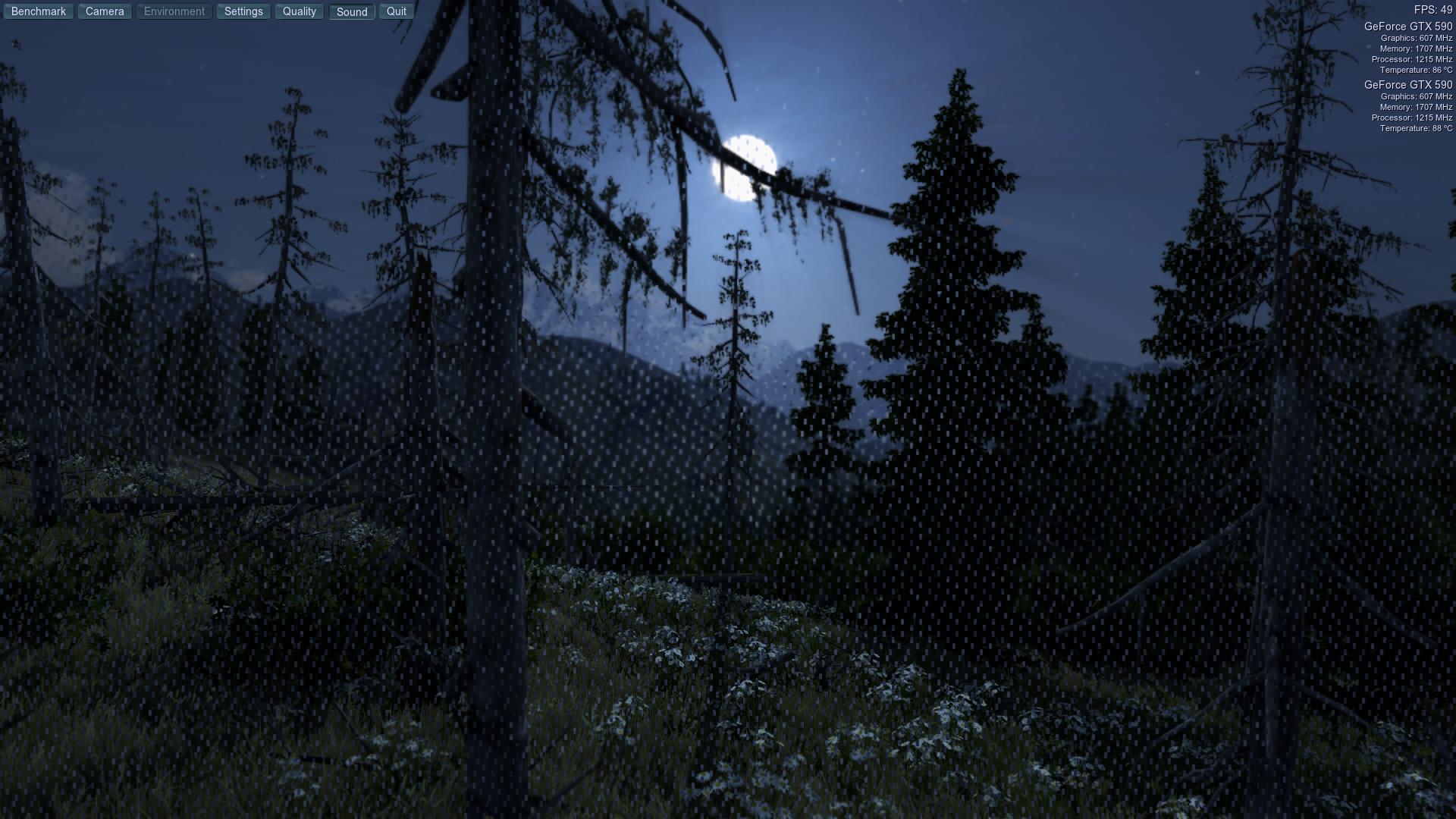

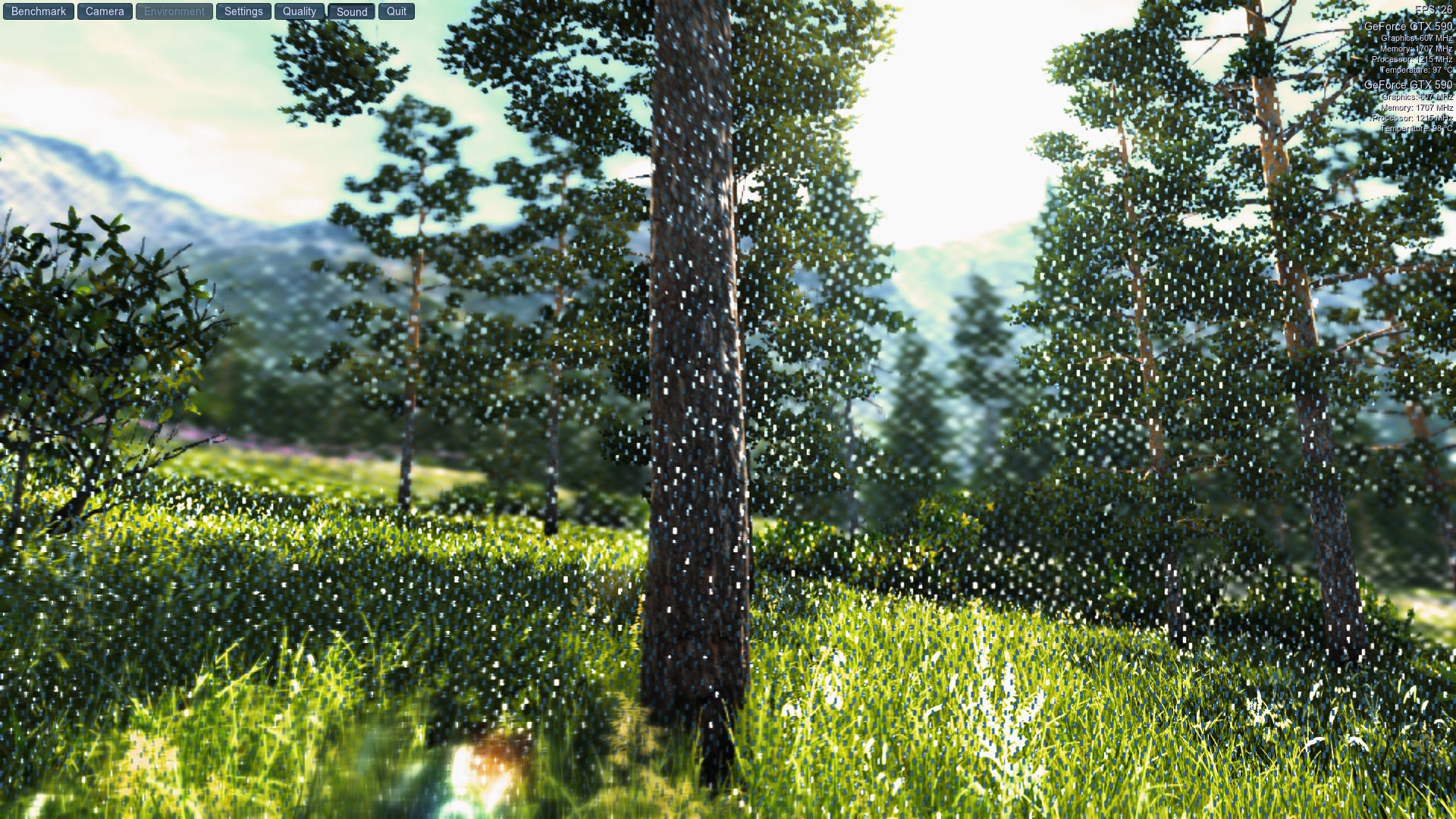

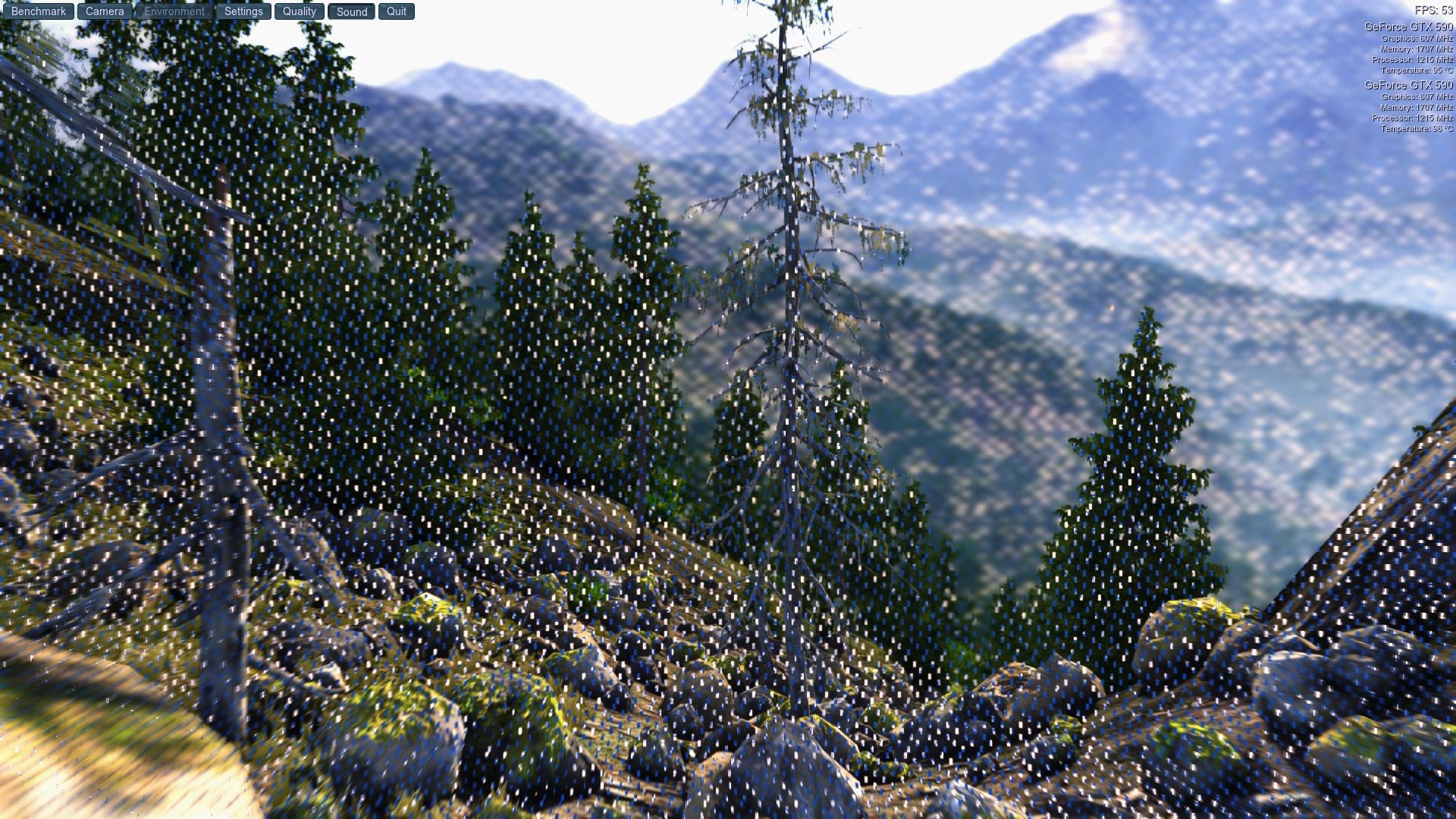

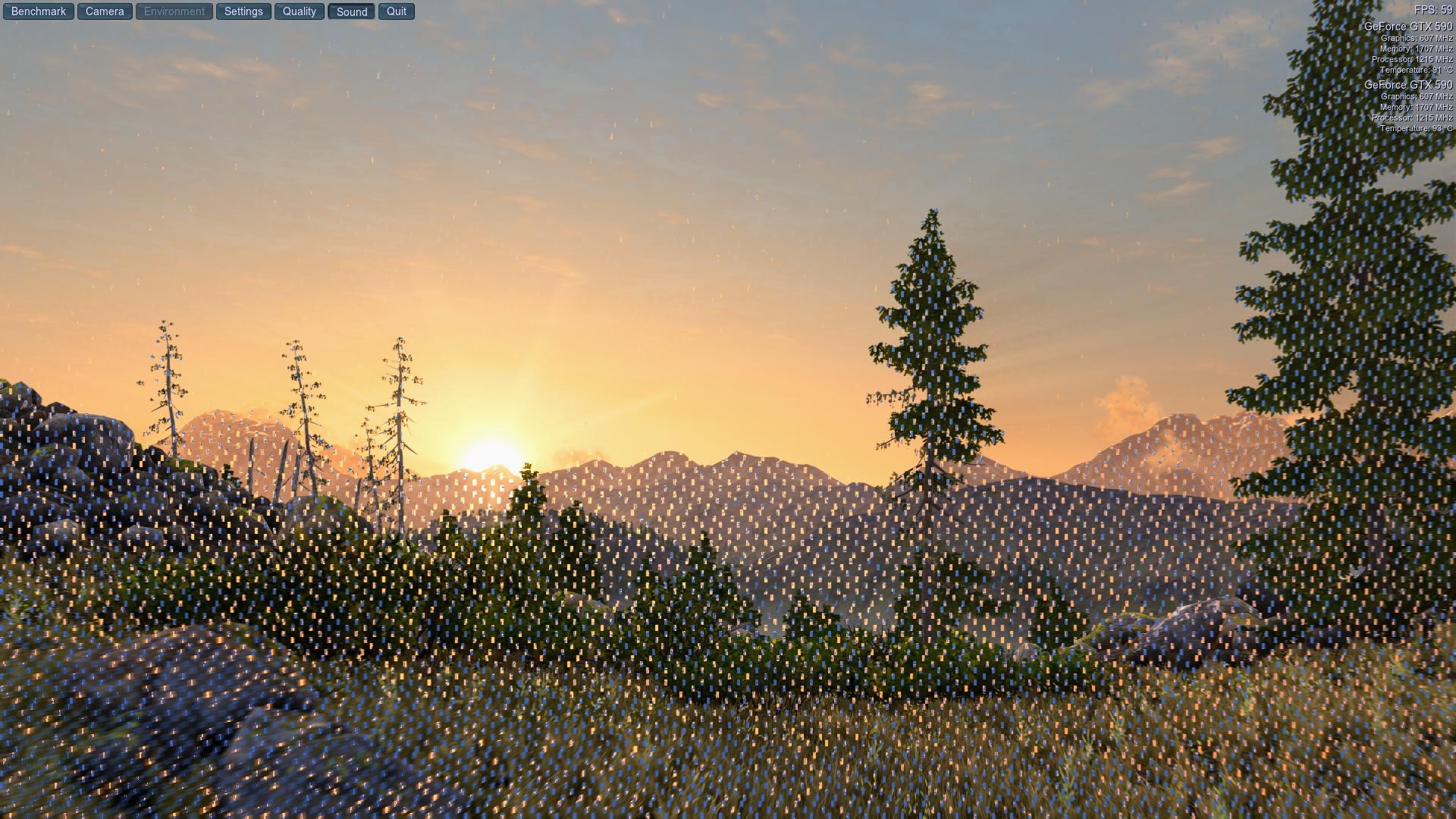

Guten Tag zusammen!
Heute während ich SWTOR spielte, tritt plötzlich ein Bildfehler auf der nicht mehr weggeht :(
Dieses Problem tritt auch bei anderen Games auf! Könnte sein das meine GPU jetzt schrott is?
M.F.G.!!!

Sieht stark danach aus. Hast mal spaßeshalber Treiber re-installiert? Oder einen anderen getestet?
Sieht aber recht stark nach Hardwaredefekt aus.
wenn du keine garantie mehr hast, könntest du es mit der ,,Backofen Methode'' es versuche vllt. hast glück und die geht wieder, somit kanns den tod noch hinauszögern.
Hi, wie warm wird das Teil? Meine 590 hatte im Idle schon 72° und zeigte auch meistens Artefakte. Danach habe ich die 590 auseinandergeschraubt, ein wenig Arbeit macht das schon, habe Unmenge Staubwolle rausgeholt. Wo ich schon dabei war, habe ich neue Wärmepads, 1mm, verlegt und die GPU mit neuer Wärmeleitpaste ausgestattet. Hat geholfen, Idle jetzt 52° und bei Auslastung höchstena 78-82° und keine Artefakte mehr. Versuchs mal damit.
wenn der Speicher kaputt ist, dann hilft ihn auch keine backofen mehr.
Einfach mal den Speicher takt oder gpu Takt senken, und kucken ob der Fehler verschwindet
Sieht nach Treiber aus weil ja nur die Pflazen und der boden betroffen sind der Himmel nicht und wenn der speicher kaputt ist dann würde es abstürtzen
die GPU ist schon ziemlich warm wenn man dem Glaben kann was rechts oben im bild steht die haben ja immer über 90°C
Wenn du noch Garantie hast reklamieren.
Ansonsten wurden ja schon Vorschläge gemacht was du noch `versuchen`könntest.
Danke hab mal neu installiert und jetzt geht's wieder :D
Im Valley Benchmark, wird meine GPU ca. 100° :p
Mal schauen wie lange es geht!
Grüße!
Taktari
