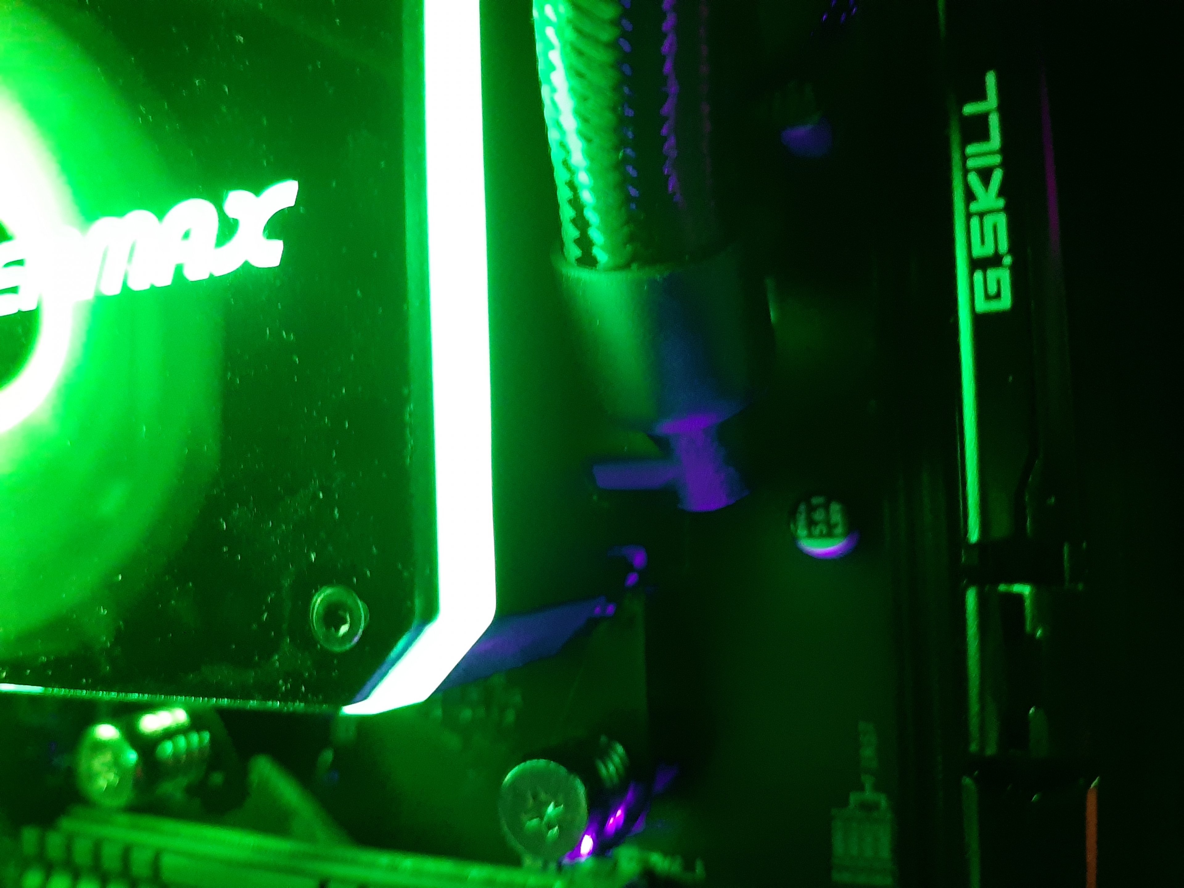

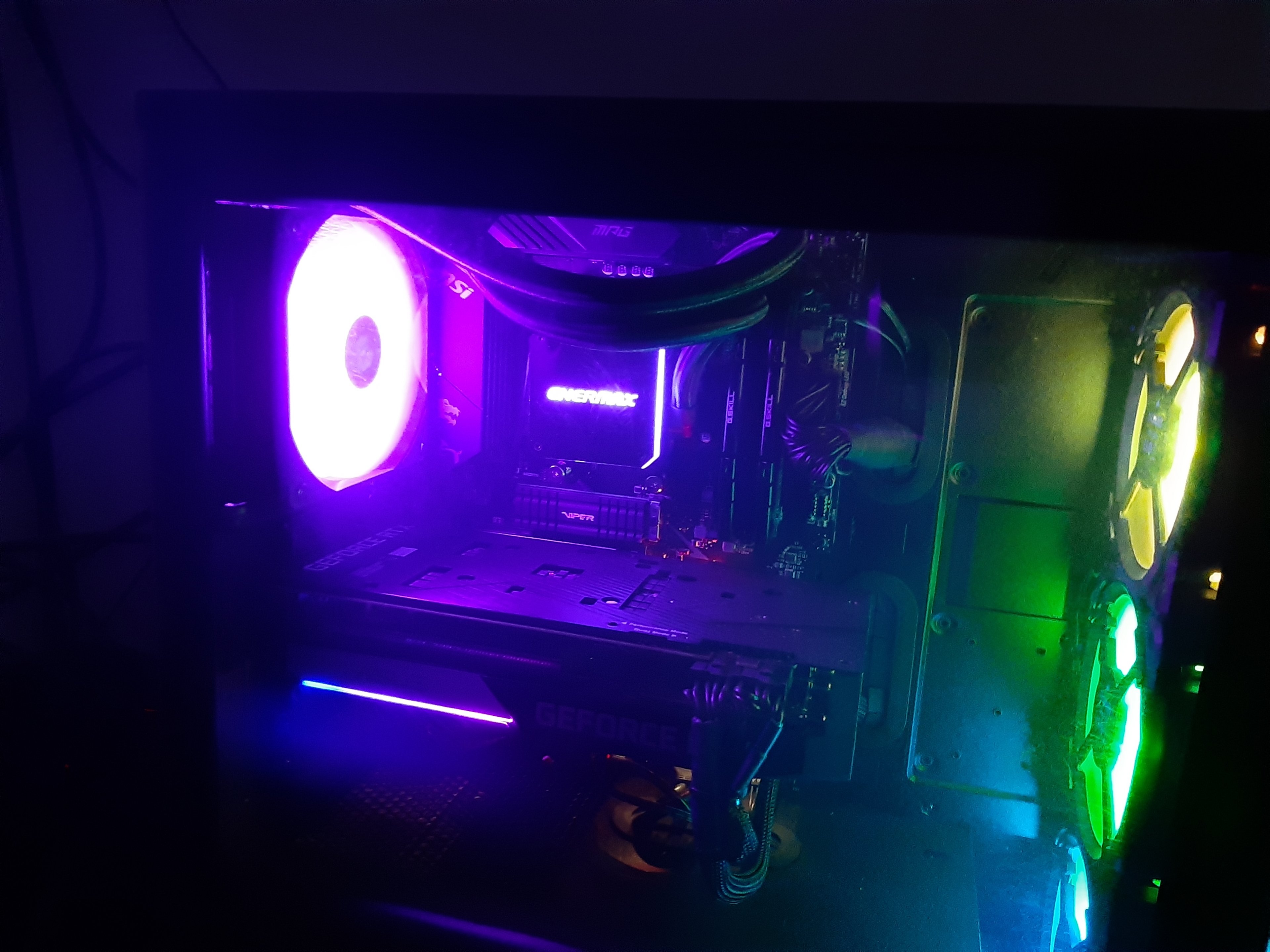

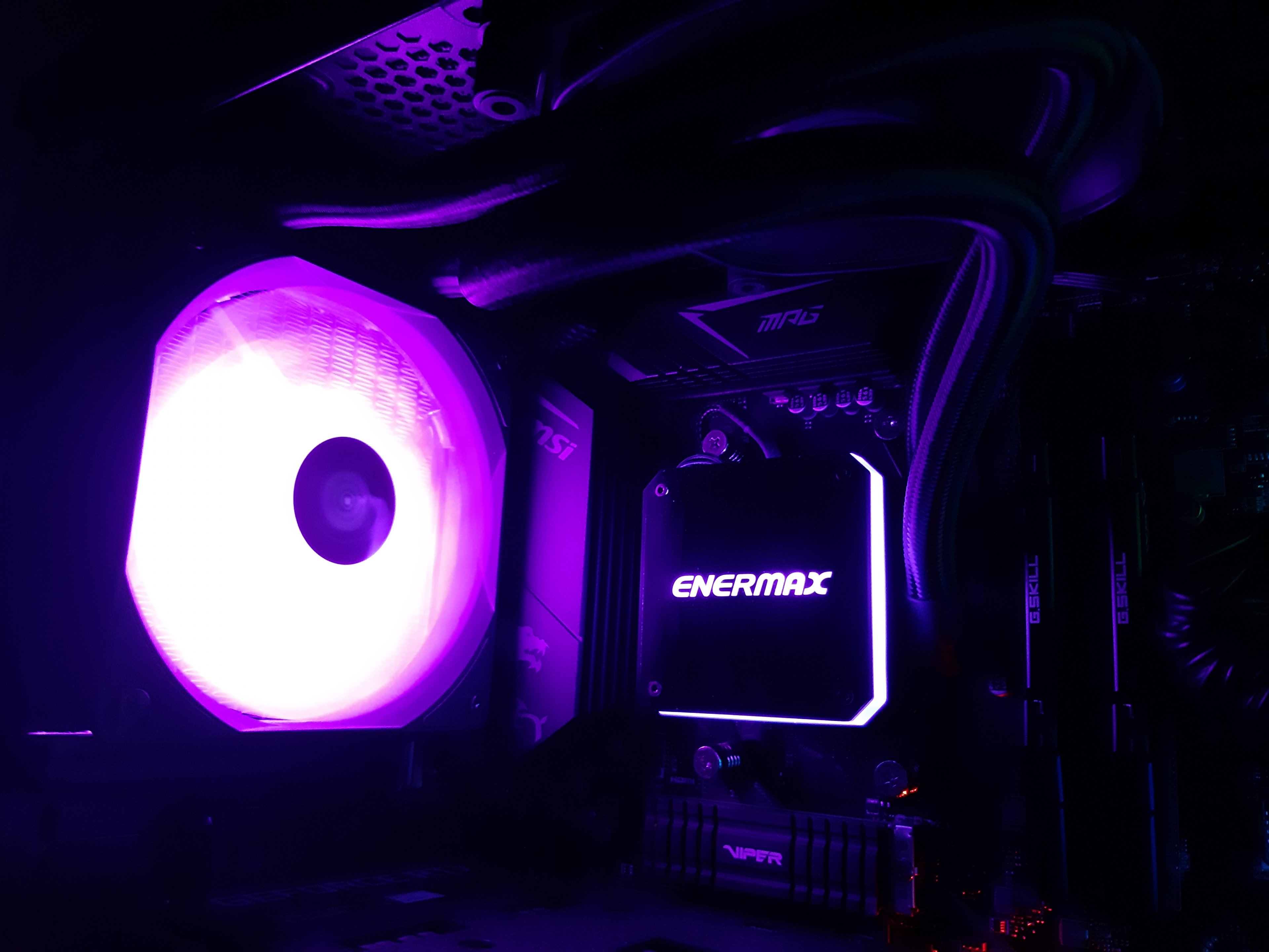

Ich habe also reingeschaut. Siehe Bilder.
Eine Leitung zum Kühler ist sehr heiß. 95°C kommt hin. Die andere vom Kühler weg ziemlich kühl. Etwa Zimmertemperatur. Mit Hilfe einer Zewa-Rolle habe ich an der Pumpe gelauscht. Ich kann sie gut hören, sie summt leise läuft aber ganz ruhig. Kein knattern oder sonstige unregelmäßigen Geräusche.
Für mich sieht es so aus als ob die Kühlung eigentlich funktioniert. Eventuell ist es doch die CPU die eine Macke hat und sich extrem erhitzt, so dass die Kühlung einfach nicht ausreicht?
