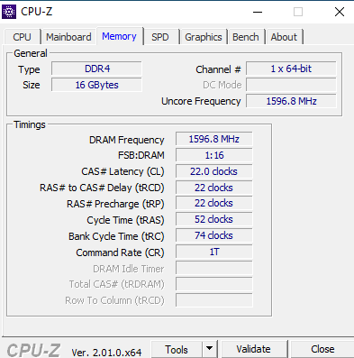

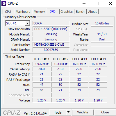

Was sagt CPUz dazu? Reiter "Memory" und "SPD" bitte abbilden.
Zwirbelkatz schrieb:
Der läuft gar nicht übel. Alles was du tun musst wäre, noch einmal einen solchen Riegel zu kaufen und einzubauen.
