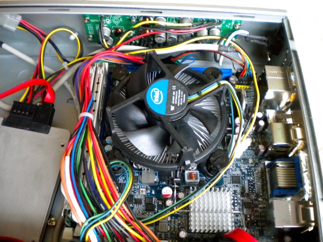

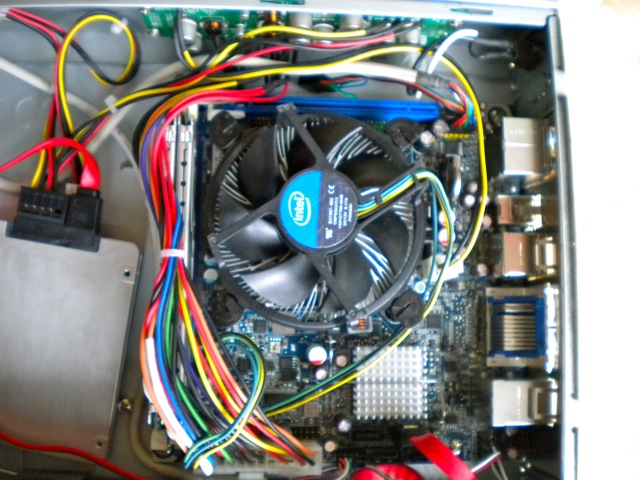

Meine pico PSU ist einmal abgeraucht, habe jetzt eine mit 85W Leistung, ob das wohl ausreicht?
Mainboard: Intel DH57JG
CPU: i5-650
RAM: G. Skill 2x2Gb CL7 @ 13333Mhz
SSD: Intel M-G2, à 80Gb - MLC

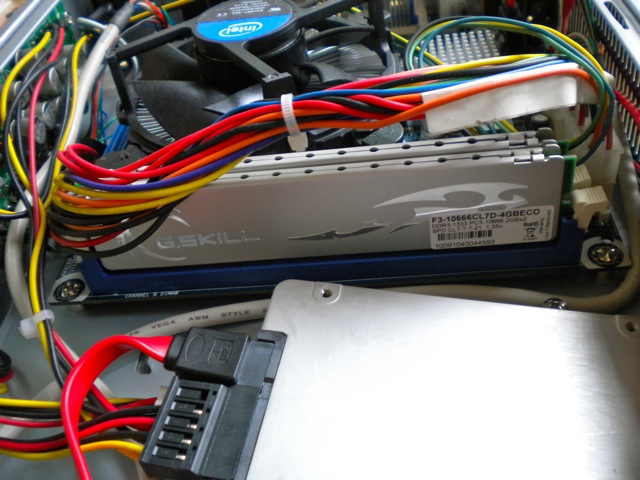

Von der Bauhöhe habe ich mich etwas verschätzt, der Scythe Big Shuriken passt NICHT rein, geht bisher nur mit dem Boxed von Intel, wie könnte ich den drosseln?
Die SSD habe ich mit doppelseitigem Klebeband (dünnes Gummiband) am Gehäuseboden festgeklebt und somit auch 'entkoppelt', auch wenn vermutlich nicht nötig, hält aber bombenfest.

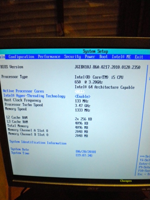

Wo soll das mit der Firmware Version stehen, bei dem ersten Screen (von Intel) oder auf dem Mainboard irgendwo?

steht im Bios auf der ersten Seite, wegen der firmware.

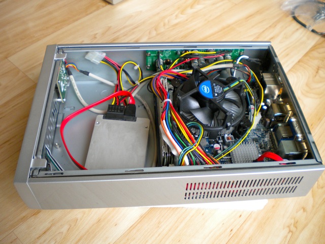

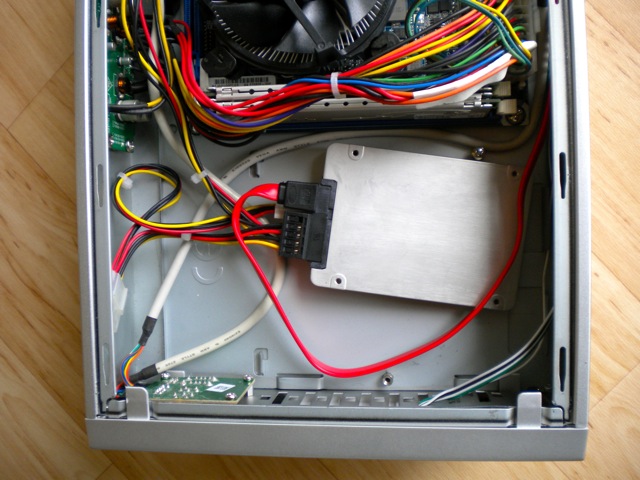

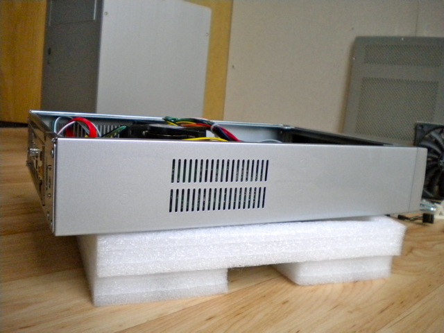

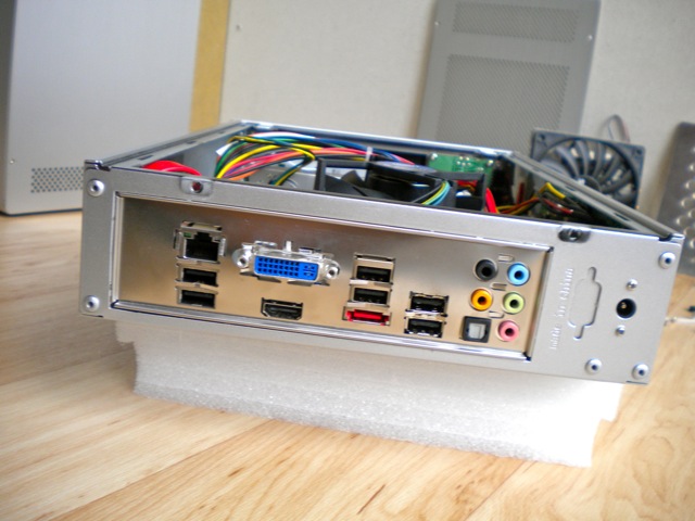

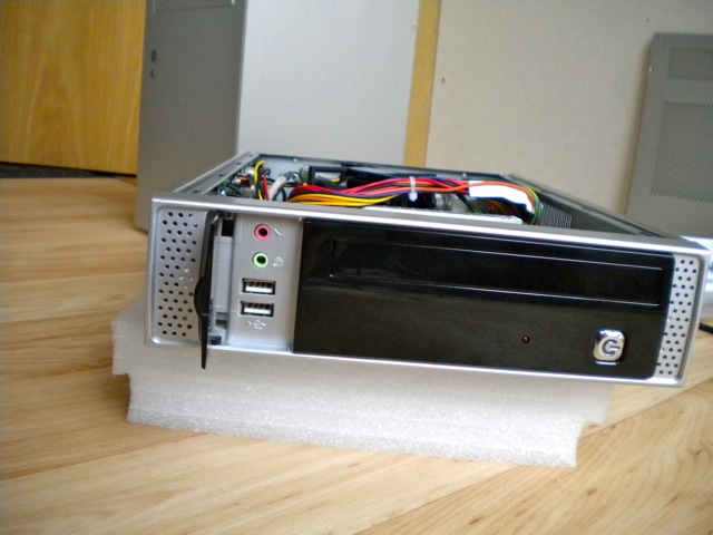

Fotos Gehäuse (Teil 1)
Schwarze Frontblende,
Platine für 2x USB 2.0, Audio in/out, Power Taster
Gehäusekonstruktion genietet,
Deckel per Schiebemechanismus fixiert, per Thumb Screws festgeschraubt,
Gehäuse in silbergrau lackiert (Pulverbeschichtung)

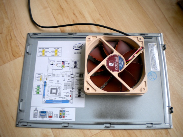

Was noch ansteht:
Bohrlöcher im Deckel um Noctua Lüfter zu montieren,
Intel Boxed Kühler, durch den hier ersetzen:

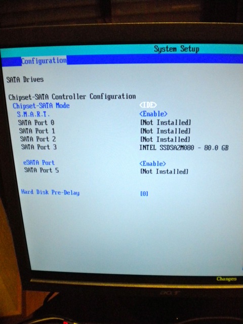

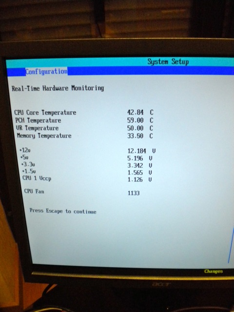

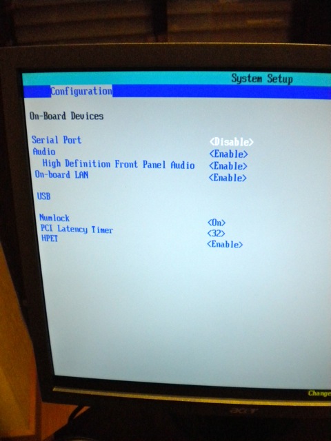

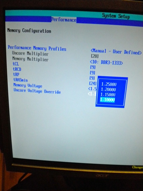

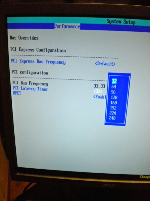

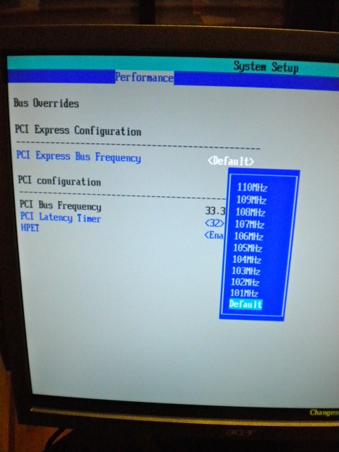

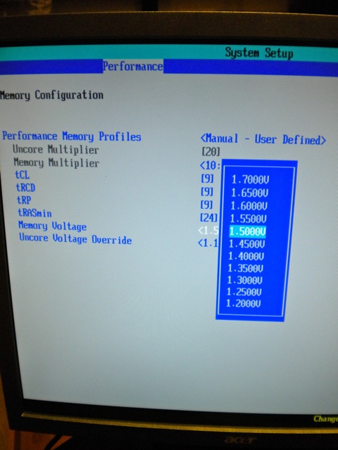

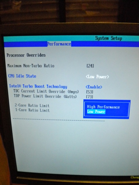

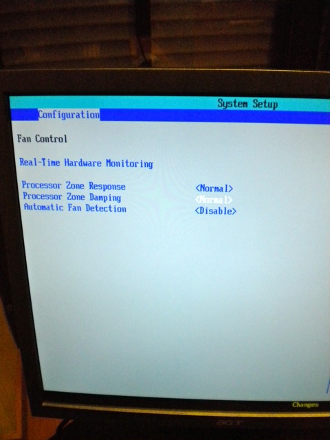

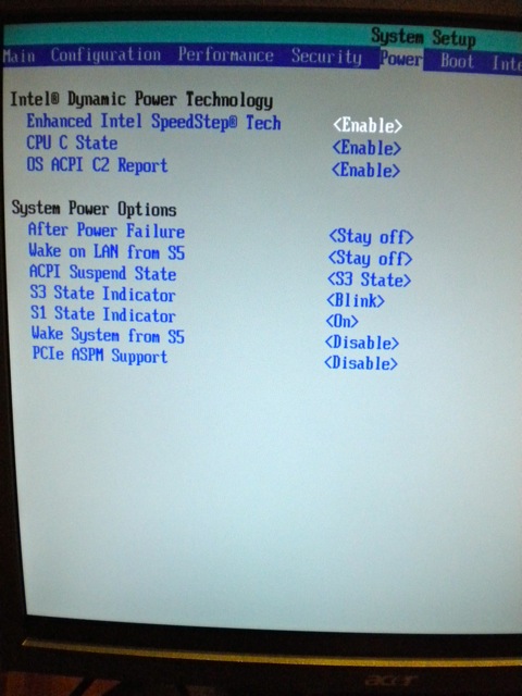

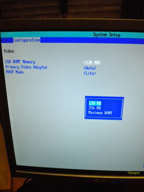

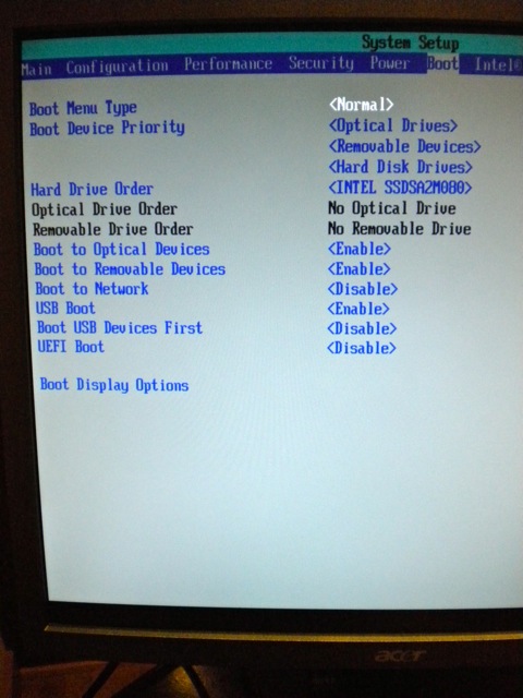

Update:

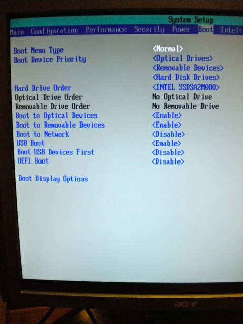

Printscreens vom BIOS und den verschiedenen Submenus.
Hoffe ihr könnt ihr mir da Ratschläge geben, wie ich das am besten einstelle und konfiguriere.
Was noch ansteht:

Update:
DSCN2126.jpg110,5 KB · Aufrufe: 568 -
DSCN2127.jpg102 KB · Aufrufe: 547 -
DSCN2128.jpg100,7 KB · Aufrufe: 527 -
DSCN2129.jpg133,9 KB · Aufrufe: 548 -
DSCN2130.jpg114,9 KB · Aufrufe: 539 -
DSCN2131.jpg80,5 KB · Aufrufe: 543 -
DSCN2132.jpg72,1 KB · Aufrufe: 548 -
DSCN2133.jpg74,1 KB · Aufrufe: 547 -
DSCN2134.jpg86,4 KB · Aufrufe: 538 -
DSCN2139.jpg81,9 KB · Aufrufe: 513 -
DSCN2140.jpg80,5 KB · Aufrufe: 513 -
DSCN2141.jpg73,3 KB · Aufrufe: 502 -
DSCN2142.jpg71 KB · Aufrufe: 497 -
DSCN2143.jpg73,2 KB · Aufrufe: 517 -
DSCN2144.jpg71,1 KB · Aufrufe: 489 -
DSCN2145.jpg71,6 KB · Aufrufe: 521 -
DSCN2146.jpg68 KB · Aufrufe: 511 -
DSCN2147.jpg75,3 KB · Aufrufe: 510 -
DSCN2148.jpg63,5 KB · Aufrufe: 495 -
DSCN2149.jpg70,2 KB · Aufrufe: 497 -
DSCN2150.jpg69,3 KB · Aufrufe: 512 -

Hi CedBE,
ich dachte in diesem Thread gehts um ein Eigenbau-Gehäuse? Wieso der ganze Aufwand mit sketchup-Modellen etc, wenns nun doch eins von der Stange ist? Und wo hast du da was genietet und pulverbeschichtet?
Die Hardware ist ja ziemlich potent für so ein kleines Gehäuse. (Wird ja auch als Barebone mit Atom-CPU ausgeliefert). Hast du da wirklich einen Core i5 drin, den du mit dem kleinen Stück Kupfer kühlen willst? Wie sehen die Temp-Werte aus?
Also sorry, aber auf mich wirkt das alles reichlich laienhaft, grade wenn man mal so die letzten Posts anschaut:
Regeln kann man Lüfter übrigens am einfachsten übers BIOS.
Zu den BIOS-Einstellungen:
Falls du da wirklich an den Einstellungen drehen willst, kannst du mal in diesen Thread hier schaun, da wurden schon einige auf niedrigen Verbrauch hin optimierte Clarkdale-Systeme vorgestellt.
Hast du da wirklich das interne 60W-NT verwendet? Oder hast du versucht, den P4-Stecker in den 24pol. ATX-Anschluss zu pressen?Meine pico PSU ist einmal abgeraucht, habe jetzt eine mit 85W Leistung, ob das wohl ausreicht?
Dass ein Kühler mit 58mm Höhe nicht in ein Gehäuse mit 60mm Außenhöhe reinpasst, hätte dir aber schon klar sein können?Von der Bauhöhe habe ich mich etwas verschätzt, der Scythe Big Shuriken passt NICHT rein, geht bisher nur mit dem Boxed von Intel, wie könnte ich den drosseln?
Noch so etwas, wo man sieht, dass es hier schon an der Basis fehlt. Eine SSD hat keine beweglichen Teile, was versprichst du dir da von einer Entkopplung?Die SSD habe ich mit doppelseitigem Klebeband (dünnes Gummiband) am Gehäuseboden festgeklebt und somit auch 'entkoppelt', auch wenn vermutlich nicht nötig, hält aber bombenfest.

Welchen Kühler hast du denn genutzt?
Mit welchem Mainboard arbeitest du denn?
Vielleicht wäre ein Core-i3 ja auch besser geeignet, bei den beengten Platzverhältnissen in meinem Case ;-)
Der i3-530 beispielsweise, den nutzt du doch auch oder?
M
MC BigMac
Jab, aber leider in einem normalen Miditower mit einem Mini ITX Board, sag nichts sieht komisch aus, aber anders habe ich mich nicht helfen können, nach dem mein Gehäuse für 80€ die Front Anschlüsse futsch gegangen sind, durch gekockelt. Das Ding braucht dann schon seine 60-65mm, selbst der Boxed Kühler kann den CoreI3 sehr schlecht kühlen. Kann ich beurteilen weil das Case was ich nutzte sehr heiß wurde und ich mir die Finger verbrannt habe.
Von Feuer im Gehäuse kann ich ein Liedchen singen, mir ist ja die pico PSU abgeraucht, knapp 120€ das tut weh.
Bisher habe ich mich auch nie getraut, mal Prime & Furmark mit geschlossenem Gehäusedeckel zu nutzen.
Vielleicht ist es besser, die CPU kleiner zu dimensionieren.
Passiv wird das ganze ohnehin nichts, dafür gehen die Temperaturen zu schnell in ungeahnte Höhen.
Messe Höhe demnächst noch einmal neu aus, und sehe was es auf dem Markt so gibt.
