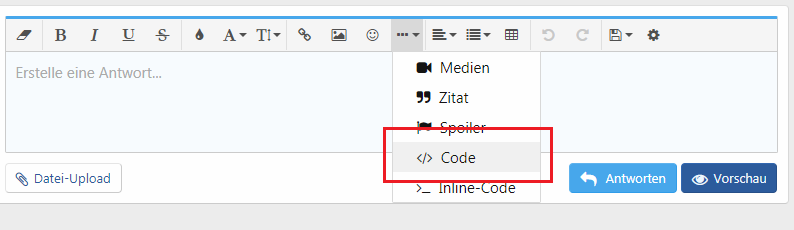

Setzt du BITTE mal deinen Quellcode in die Code Tags vom Forum? Das ist grauenhaft zu lesen
Java:
public class SoSchautsAus {
    public static void main(String[] args) {
        system.out.println("Sowas hier!");
So nun hab ich es. Kannte die Funktion nicht. Danke dir @Grimba
Fast, drück mal auf Bearbeiten und schreibe mal direkt hinter das erste CODE
=java
mit in die Klammer, also CODE=java
und bitte geh mal etwas sparsamer mit Leerzeilen im Quellcode um.
