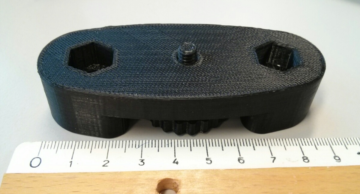

Also ich bin mit meinem fertig aufgebauten Makerbot Clone (also kein Bausatz) mit Dual-Extruder eigentlich sehr zufrieden. 880€ inkl. MwSt. ist schon OK finde ich. Warum hier alle über den Materialpreis meckern verstehe ich gar nicht. In der Regel druckt man ja nur mit 20-40% Füllgrad, damit bekommt man je nach Objektdicke schon sehr stabile Bauteile hin. Für das auf dem Bild gedruckte Kamera Halterung für ein Teleskopstativ habe ich 20g verbraucht. Also etwa 60 cent Materialkosten. Das ding (bis auf die Gedruckte schraube natürlich) ist verdammt stabil, das bekommt man mit bloßen Händen nicht zerbrochen. Die Druckzeit lag bei < 2 Stunden. Der Stromverbrauch geht dann quasi im Rauschen unter (Stromverbrauch beim Drucken sind < 100W). Bei 2 Stunden Druckzeit hat man < 10 cent Stromkosten.
Ich finde den Workflow einfach genial. Man hat eine Idee für eine Halterung oder sowas, macht eben schnell ein 3D Modell, druck es aus und hat es "sofort" in der Hand und kann es ausprobieren und ggf. nachbessern. Und wie man sieht sind selbst 1/4" UNC 20 Gewinde (Kameragewinde) kein Problem zu drucken und das sogar noch erstaunlich stabil und für dieses Fertigungsverfahren doch schon erstaunlich hoher Genauigkeit.
