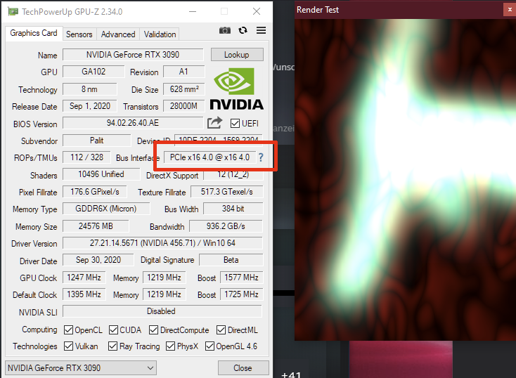

Bitte Screenshot von GPU-Z wenn der Rendertest läuft

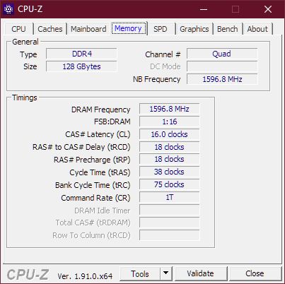

und von CPU-Z der Memory-Tab. Nur zur Kontrolle.
