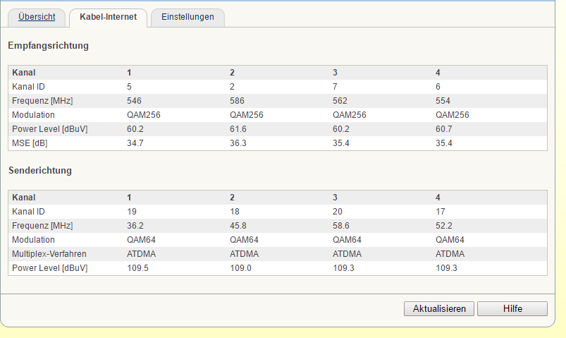

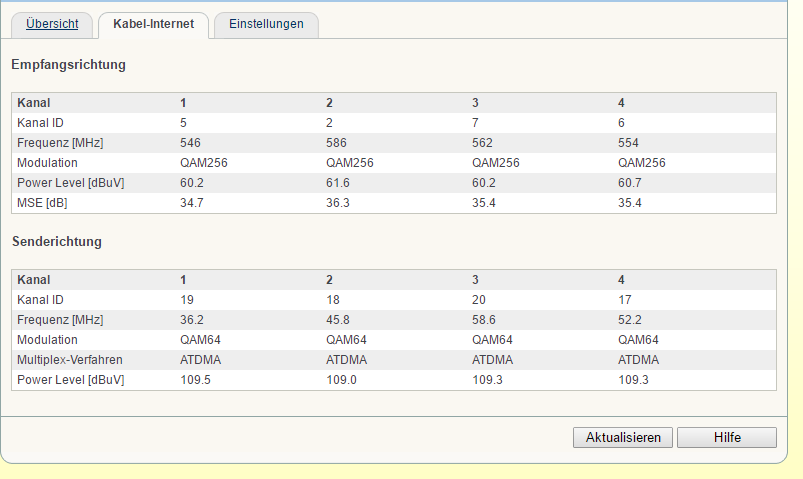

Moin,
mir ist leider kein passender Titel eingefallen.
Worum es geht : Ich habe zur Zeit Internet von Kabel Deutschland, 100 Mbit. Seit kurzem wird mir angezeigt, dass auch 200 Mbit verfügbar sind. Ein kurzes Telefongespräch mit der KD-Hotline (jaja, Vodafone) hat ergeben das THEORETISCH 200 Mbit verfügbar sein MÜSSTEN. Ganz genau können sie es mir nicht sagen. Wenn ich den Tarif buche und es kommen nur 120 Mbit an hab ich Pech gehabt wurde mir gesagt.
Jetzt meine Frage : Gibt es irgendwie eine Möglichkeit, die Qualität der Leitungen im Haus zu prüfen und anhand derer ungefähr abzuschätzen ob ich gute Chancen auf 200 Mbit habe ?
In meiner FritzBox werden mir recht viele Kabel-Werte angezeigt, aber mit denen kann ich null anfangen :confused_alt:
Bild ist im Anhang.
Kann mir da wer weiter helfen ? Bei meiner Business-Leitung wäre ein zurück-Wechseln laut KD/VF nicht möglich.

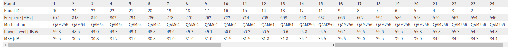

Ich nutze seit 2007 Internet von Kabel Deutschland/Vodafone als Business-Kunde. Vor etwa 5 Wochen ohne Probleme von 100 auf 200 Mbit/s. aufgestockt. Unser Kabelanschluss wurde, soweit ich informiert bin, im Jahre 1989 gelegt und macht bei dieser Bandbreite keinerlei Probleme. Meine Fritzbox 6490 Cable zeigt mir 24 Kanäle mit Pegeln zwischen 30,8 und 35,7 db an.

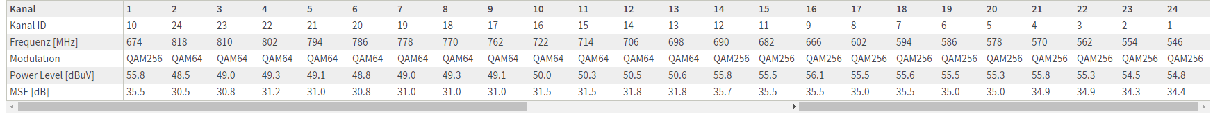

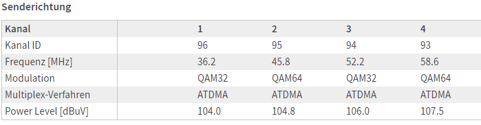

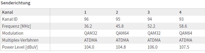

Steht dabei auf welcher Frequenz die Kanäle liegen? Würde mich mal interessieren. Kannst du davon ein Bild machen?
Masamune2 schrieb:
Das Problem ist das es dem TE nicht hilft denn es kann in seinem Segment wieder komplett anders aussehen.
Empfangsrichtung:
Senderichtung:

@Baxxter: Danke für das Bild. Mit den Kanälen hat das Segment eine Gesamtkapazität von 1076,328 Mbit.
Vielleicht werden in Zukunft auch immer mehr Fernsehsender verschwinden, dann steigt die Bandbreite weiter^^

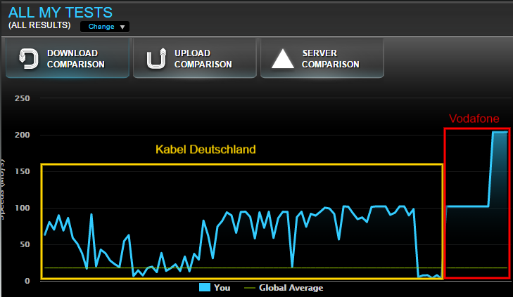

Als das ganze noch unter Kabel Deutschland lief, hatte ich die letzten Monate öfters mal Probleme. Seit Vodafone alles managt keine Probleme mehr.
