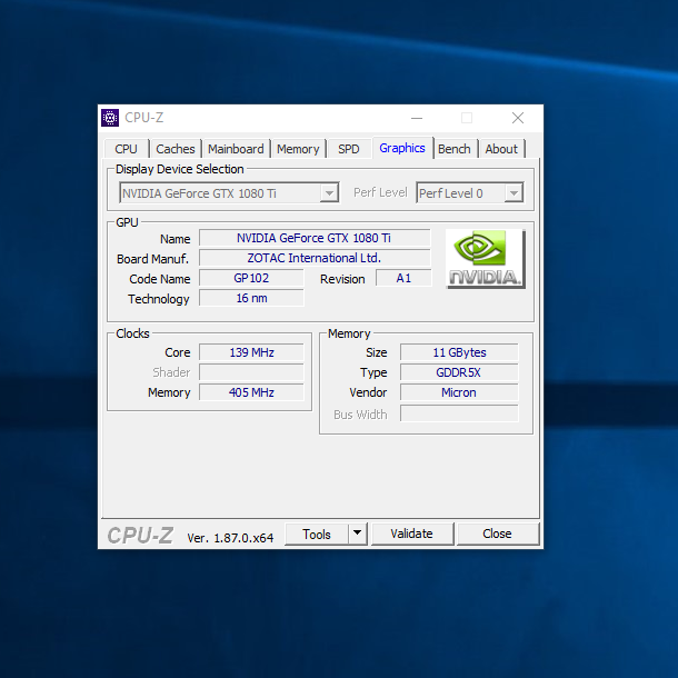

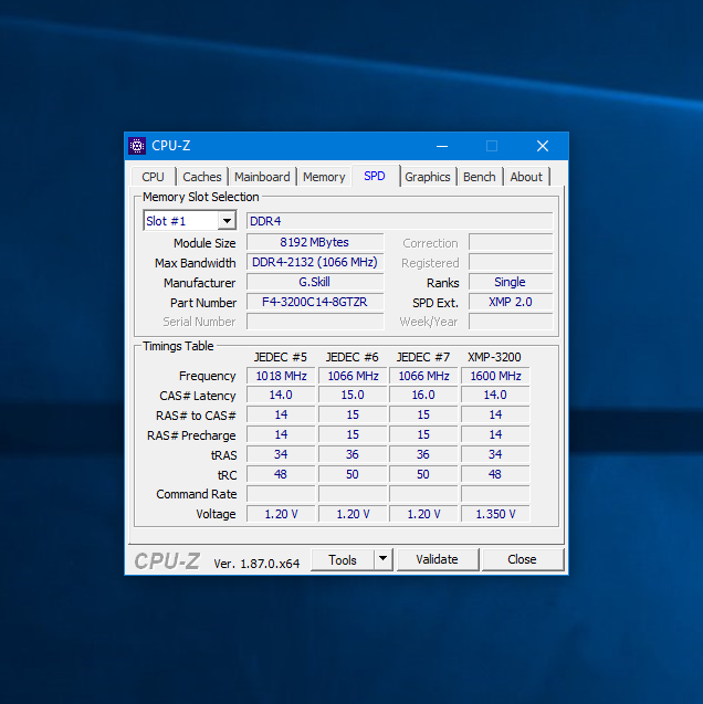

Guten Abend
Hab es ausprobiert aber auch damit keinen Erfolg gehabt...
https://www.computerbase.de/downloads/systemtools/cpu-z/

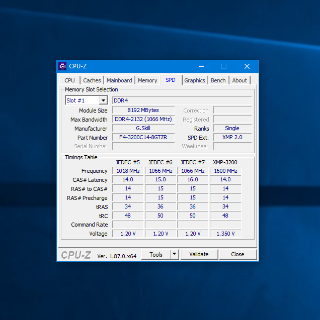

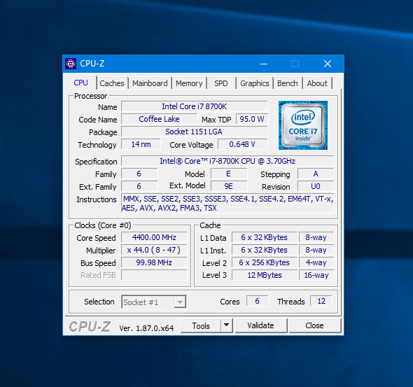

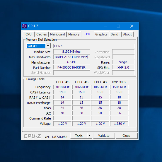

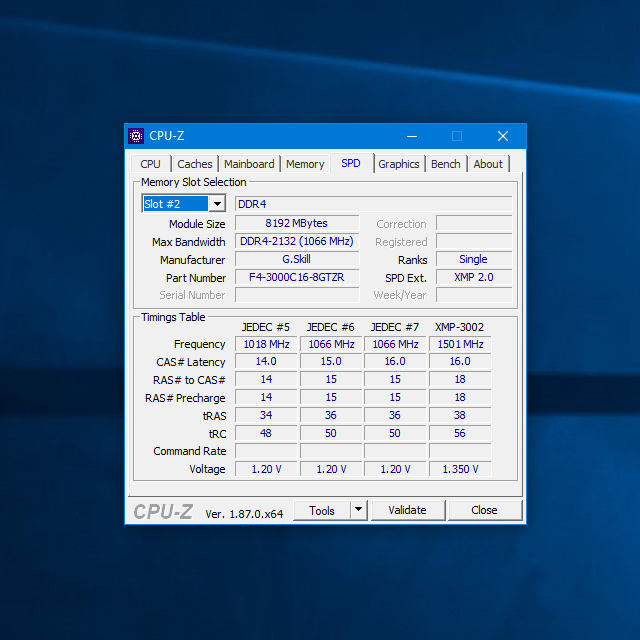

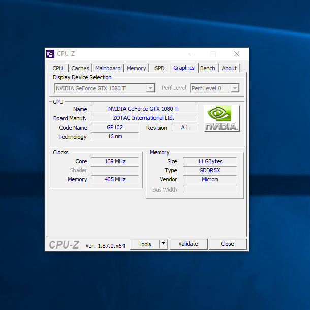

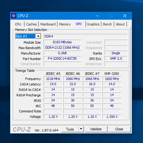

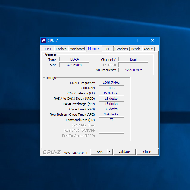

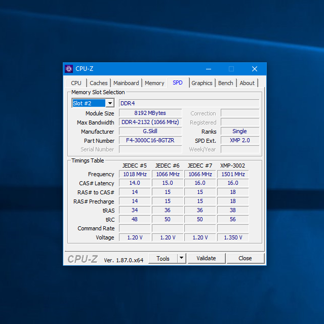

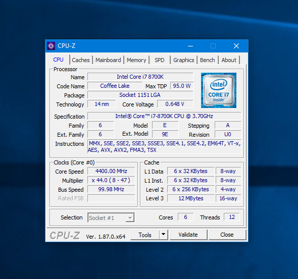

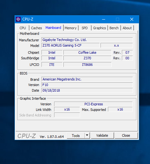

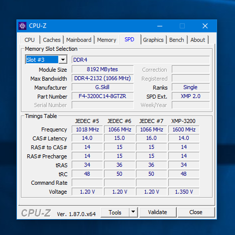

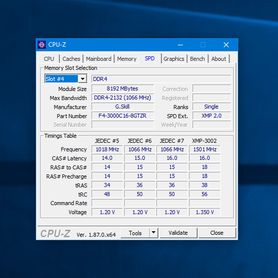

Bitte die Screenshots von Mainboard/Memory/spd hier im Forum hochladen von der Software. Wäre mich wirklich sehr geholfen dadurch.
Leider ist das Board nicht ganz ohne eigenständige Probleme, will heißen hier im Forum sind einige unterwegs
die haben echt das Mainboard tauschen müssen damit es läuft. Man kann ja mal probieren...

BIOS/UEFI selbst geupped ? Da sollte man direkt im Anschluß im BIOS/UEFI die "Optimized UEFI Setup Defaults" laden und beim Beeenden des BIOS speichern nicht vergessen.

Laut Hersteller vom Board -> mußt dein BIOS DOWNGRADEN , Version F10 ist für die 9th Generation Intel-CPUs
optimiert, mit Version F7 sind die Einstellungen nicht integriert. Ein Strohhalm mehr nicht...
Hmm... Soweit ich in Erinnerung habe hatte ich die F6 Version und da gab es schon das Problem.
Es gibt ja mittlerweile F11
Edit:
Hab jetzt F7 drauf, Problem besteht weiterhin...

Da hast auch guten Grund dazu, BEIDE Arbeitsspeichermodelle sind bei G.Skill als KOMPATIBEL gelistet,
Beim Mainboardhersteller aber nicht ein einziger davon.
Mein Rat , SOFORT den Arbeitsspeicher abstoßen/rückabwickeln etc.
Das hab ich auch schon gelesen aber was ich nicht verstehe, zuvor haben zwei von denen (die 16ner Edition) ohne Probleme funktioniert...
Wirklich nur Stress mit der Technik
Weis grade nicht bis wieviel Latenz der Speichercontroller der Intel-CPU macht CL16 ist träger als CL14..
Zwangsläufig würde ich die beiden DUAL-CHANNEL Speicherkits , separat als 1/2 unterschiedliche KITs verkaufen im Notfall. Viel Glück.
Probier Mal mit den 3200er Riegeln alleine. Und aktivier Mal das XMP Profil.
Desweiteren kommen mir 0.6V bei 4400MHz ein bisschen wenig vor.
Nicht das irgendwas durch dem Umbau der WaKü hinüber ist. Kann ich mir eigentlich vorstellen wenn DAVOR der RAM keine Probleme gemacht hat.
