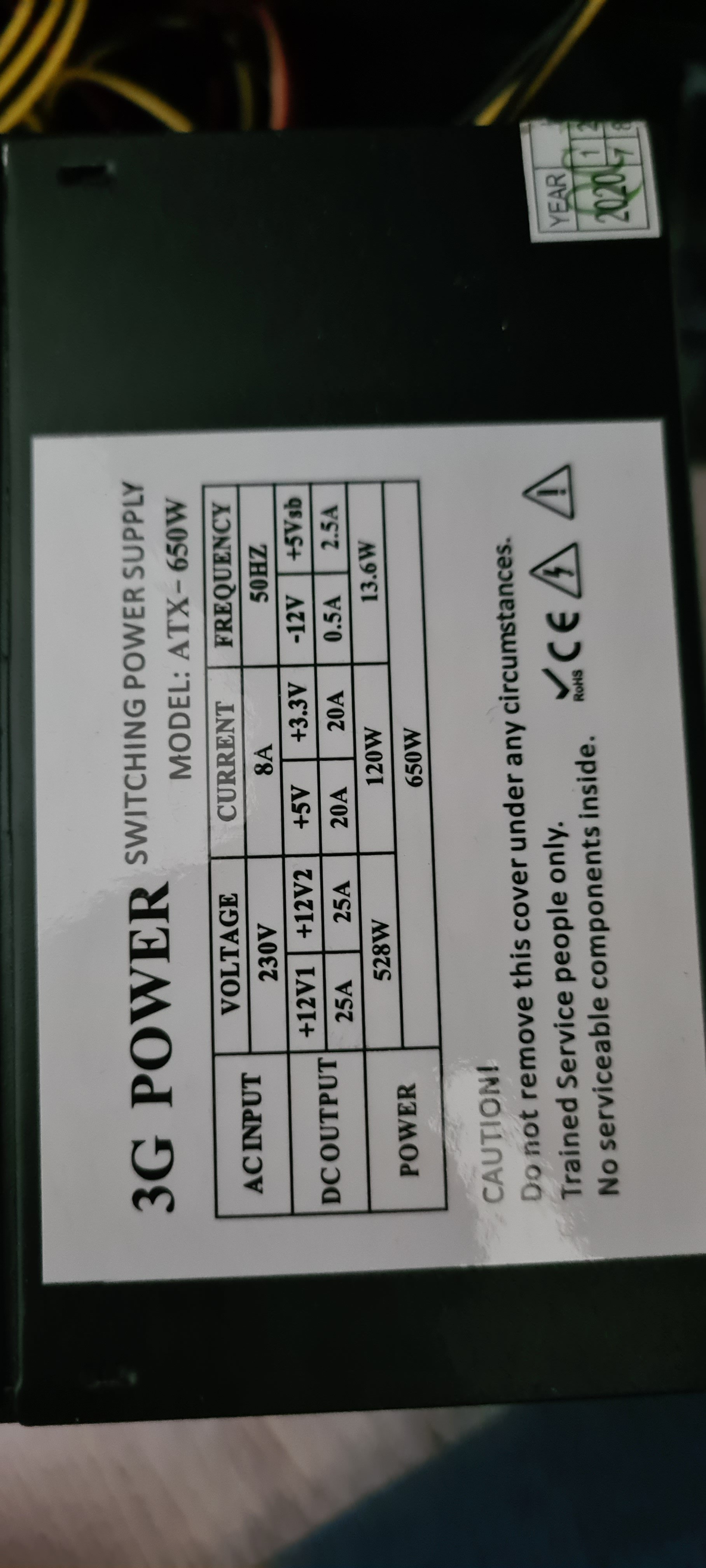

Habe keine genauere Bezeichnung zu dem Netzteil. Es war in dem Rechner den ich damals gekauft habe mit verbaut.
Was für ein Netzteil hast du denn genau? Ein Foto des Typenschildes würde weiterhelfen, dazu müsste man allerdings den Rechner aufschrauben oder gar das Netzteil ausbauen.
Bei einem 650 Watt Netzteil wäre ein einziger vorhandener 6-Pol-Stecker für den Anschluss einer Grafikkarte schon recht ungewöhnlich. Nicht dass der "fehlende" Anschluss sich in einem Kabelknäuel, bei fest installiertem Kabeln, oder, bei einem modularen Netzteil, in einem Karton versteckt ist.

Welches Netzteil ist das denn bitte? Wenn du keine Modellnummer hast, mach ein Foto davon.
mach mal bitte ein foto vom typenschild des netzteils und lade es hoch.
Ein modernes Netzteil mit 650 Watt hat IMMER (!) einen 6+2-Pin-Anschluss, häufig sogar zwei. Wenn der Anschluss fehlt, dann kann das Netzteil keine 650 Watt im Dauerbetrieb liefern.
Habe das Foto gemacht.
Habt ihr eine vernünftige Idee zum Netzteil?
Sollte preislich aber in einem vernünftigen Rahmen liegen
Jup, ersetzen. Zur Watteinordnung: ich hab mit einer 3080 (auf ca 180 Watt) undervolted, mehreren ssds, 6 Gehäuse Lüftern und einem auf 95 Watt ppt gedeckelten 5800x keine Probleme mit einem 650 Watt bequiet straight Power. Würde ich heute neu kaufen müssen, würde ich aber mehr als nur 650 Watt nehmen. Aber das kommt auch auf die Pläne mit der Kiste an sich an. Und aufs Budget.
