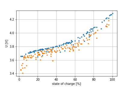

Den SoC zu bestimmen ist nicht trivial und die Spannung als einzigen Parameter zu verwenden ermöglicht auch nur eine ungenaue Näherung.
Verschiedene Geräte kann man auch nicht anhand der Spannungswerte miteinander vergleichen.
Im Diagramm ist die Spannung über dem SoC für ein Samsung Tablet und Smartphone zu sehen. Obwohl beide Geräte vom gleichen Hersteller kommen und innerhalb eines Jahres auf dem Markt gekommen sind, weichen die Spannungen deutlich voneinander ab.
Reaktionen: Nosnos und bart1983
Interessante Beiträge. Danke dafür.
Vorallem das Diagramm von @zett0 empfinde ich als sehr interessant.
Die Varianz hängt vom Gerät ab. 60% kann von ca. 3,75v - 3,87v bedeuten.
Was aber bei beiden Geräten gemein ist: 60% steigt das Verhätnis % zu V an ("Knick nach oben").
Reichte von 20-40% eine Steigerung von 3,75v auf 3,8v (blaue Punkte), war es bei 60%-80% von 3,87v-4,08v.
0,05v im Gegensatz zu 0,21v.
Das erklärt wohl auch die Steigerung der Ladezyklen, wenn man einen Akku >70% lädt und warum Experten eher raten bei Li-Ions >80% laden zu meiden.
