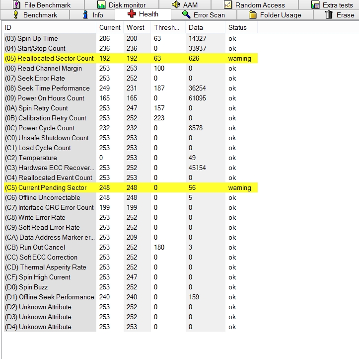

Lassen sich defekte Sektoren reparieren? Oder ist die Festplatte defekt.
Würde formatieren helfen?
Sie werden i.d.R. als defekt markiert und nicht mehr benutzt und gleichzeitig gegen ggfs. noch vorhandene funktionierende Sektoren ausgetauscht.
Der beste Weg defekte Sektoren zu reparieren ist eine neue Festplatte ans SATA Kabel anzuschließen. Danach das Backup der Daten zurückspielen.
Wie mein Vorposter schon sagte: nach Möglichkeit tauscht die Festplatte die intern schon gegen Reservesektoren aus. Die SMART Werte sollte darüber Aufschluss geben.
Defekte Stellen von HDDs kannste nicht reparieren! Neue kaufen bevor die Platte komplett den Geist aufgibt! und gut ist!

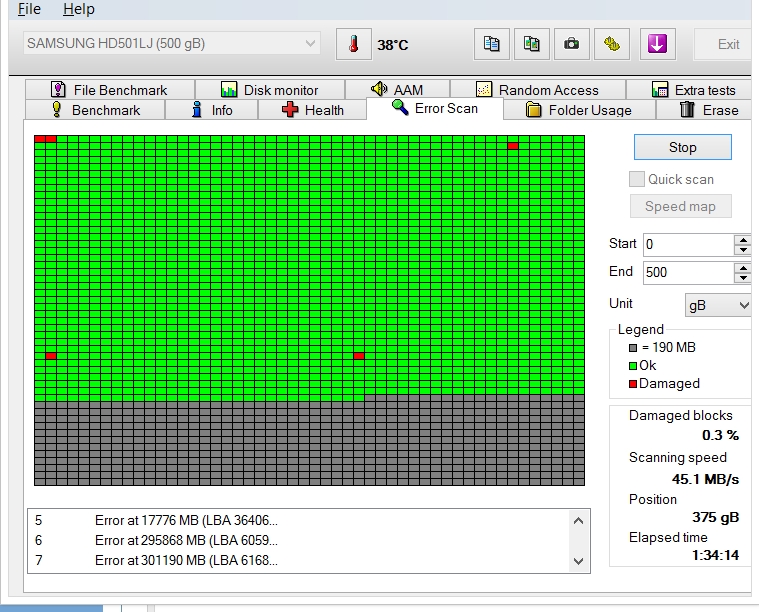

Hier sind die Smart werte
Ein Haufen der Sektoren wurde schon aussortiert, aber nicht alle.
Bei so vielen Defekten Sektoren kann man die Platte nicht mehr wirklich verwenden und sollte man mal tauschen.
Hat das Ding wirklich über 60000 Stunden drauf? Dann kann das schon mal passieren das sie den Geist aufgibt :D
Ja, das stimmt hat über 60.000 Stunden. Werde diese wohl so langsam in den Festplatten Friedhof schicken.
Wird im Bios erkannt und arbeitet noch wunderbar und schnell. Für wichtige Daten ist diese doch nicht mehr zu gebrauchen zu unsicher.
