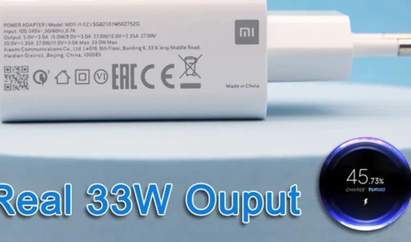

es geht um Folgendes, kann ich mein XiaomiNote11 mit dem NintendoSwitch Ladekabel laden?
PowerAdapter von Xiaomi:
https://www.kaufland.de/product/421341933/
Ladekabel von NintendoSwitch
Das Kabel von der Switch ist länger, deswegen wollte ich das benutzen eigentlich, ausser der Akku leidet drunter.
Kann mich jemand aufklären ob ich bedenkenlose das Kabel von der Switch benutzen kann oder eher nicht so :D

Macht also keinen Unterschied, dass das Ladekabel von der Switch 39W und nicht 33W hat?
Es lädt etwas langsamer.
Ladegerät und Gerät handeln die Spannung aus.
Auf den größten gemeinsamen Nenner wird sich geeinigt.
Ein Netzteil schießt nicht einfach Saft ins Gerät bis zum Kollaps. Das Gerät nimmt sich eher was es braucht vom Ladegerät.
Je schlechter (dünner) ein Kabel bzw. dessen Leiter / Aderanzahl ist, desto schlechter lädt es auf. Der Innenwiderstand steigt exponenziell an und im schlimmsten Fall wird das Kabel warm/heiß und es kokeln die Stecker/Buchsen/Schirmungen weg.
Sinnvoll implementierte Ladeelektronik weiß so etwas heute jedoch zu verhindern und regelt entsprechend des Impedanzverlaufs die angelegte Spannung bzw. Stromstärke selbständig.
Teste doch, wie gut die Laderegelung des Xiaomi umgesetzt wurde.
