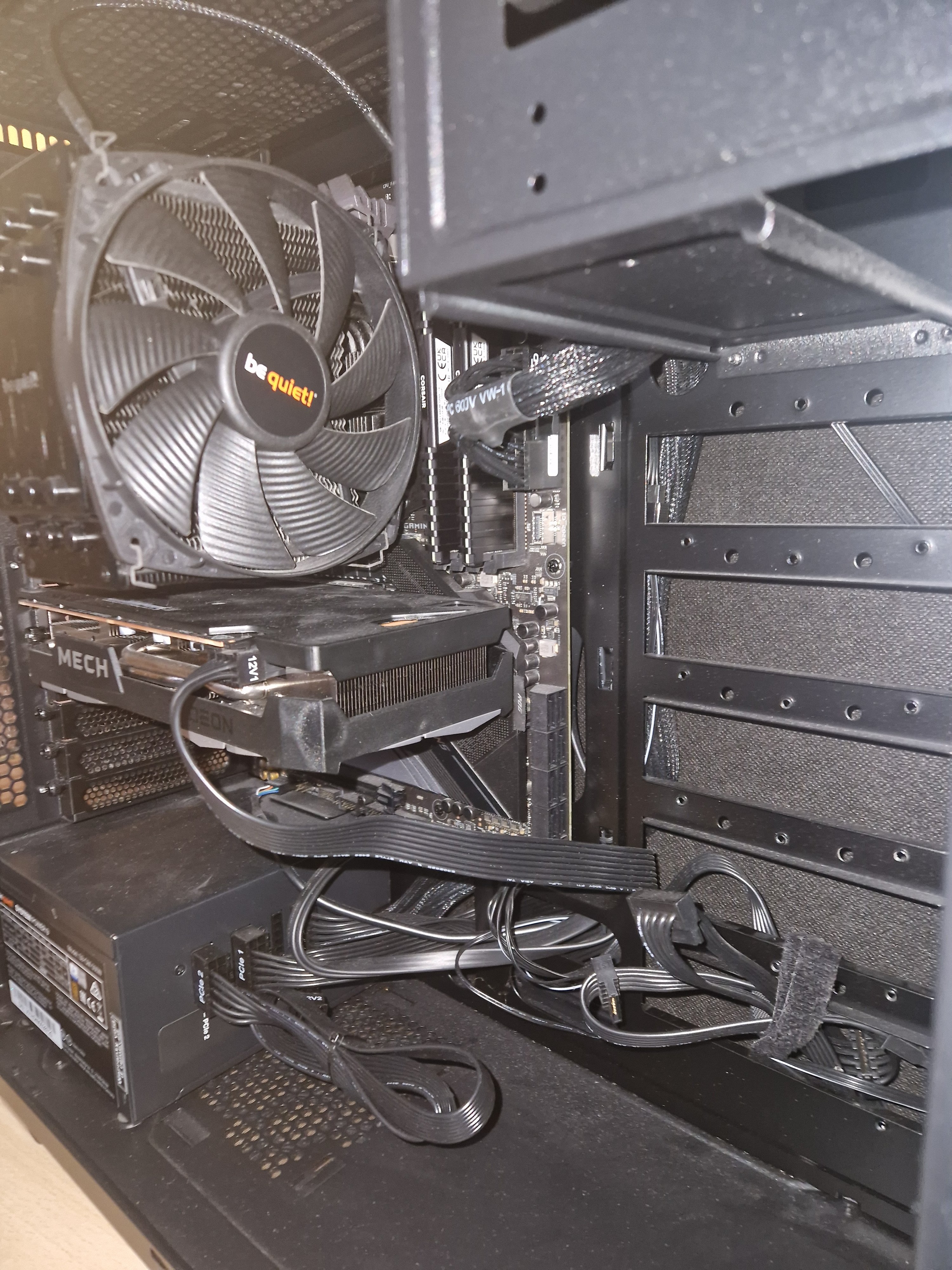

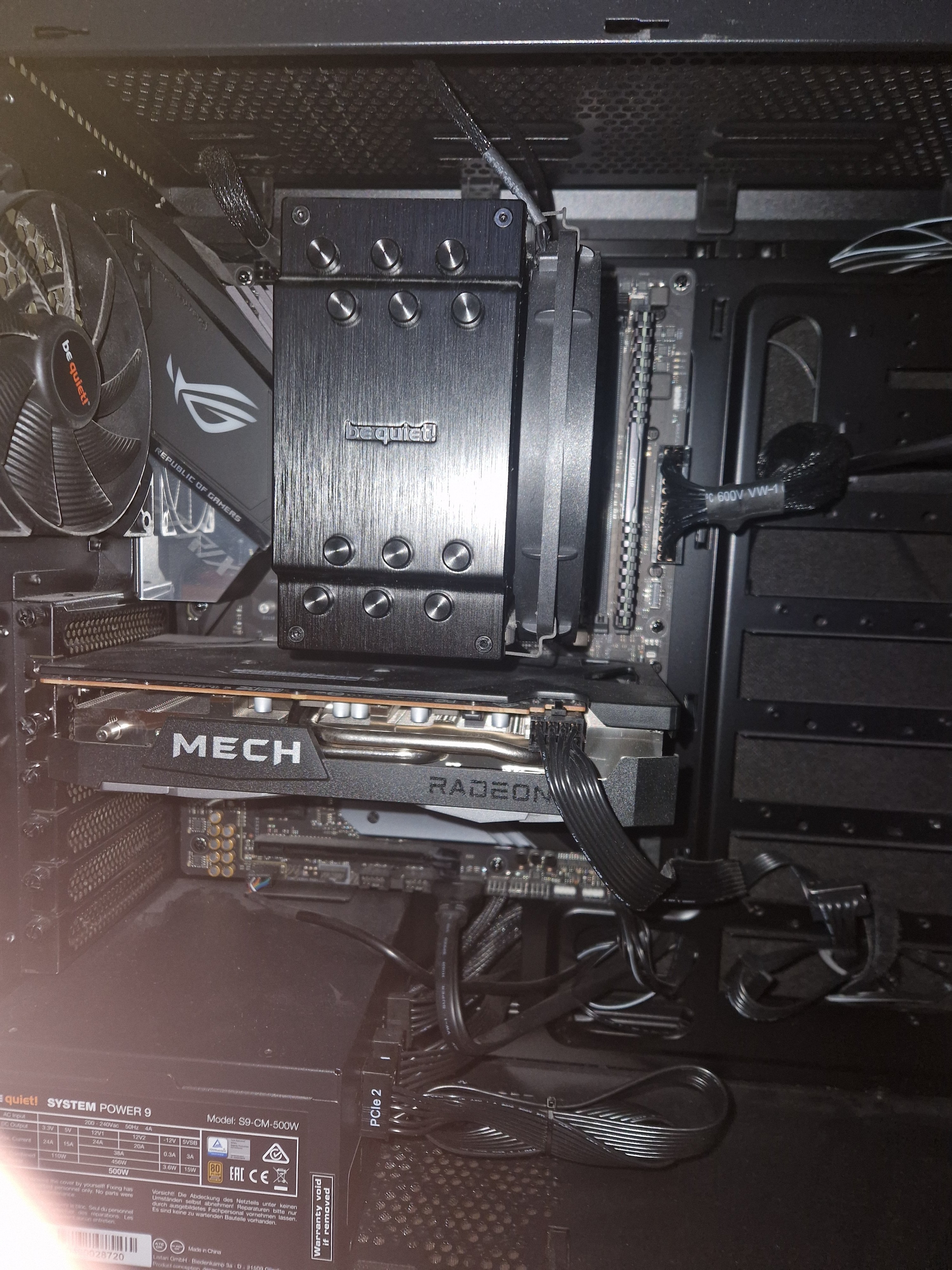

Bilder vom PC und Innenleben wäre in diesem Fall Gold wert.
Reaktionen: Bully49, KaloTschabo und Ja_Ge

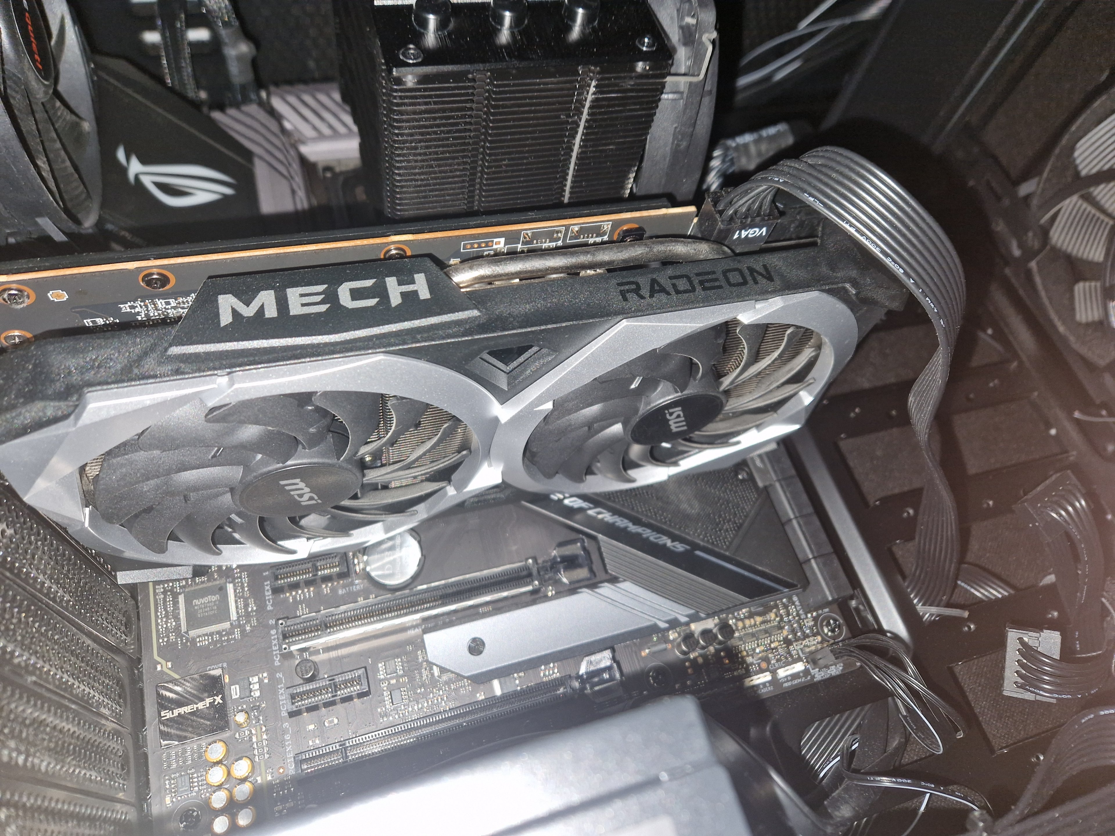

Im Anhang lade ich welche hoch
Sind im anhang

Wie alt ist die Karte überhaupt? Ein bisschen Staub ist ja schon zu sehen.
