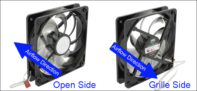

WIe kann ich das überprüfen ob die lüfter nicht gegeneinander laufen ? Da ich sie gekauft und einfach verbaut habe auf die jeweils angegeben anschlüsse auf meinem mainboard und meine cpu liegt bei gemütlichen 33 grad unter vollast
Entweder ist auf den Lüfter ein Pfeil sichtbar...oder noch einfacher:
