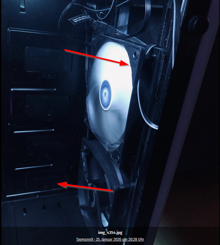

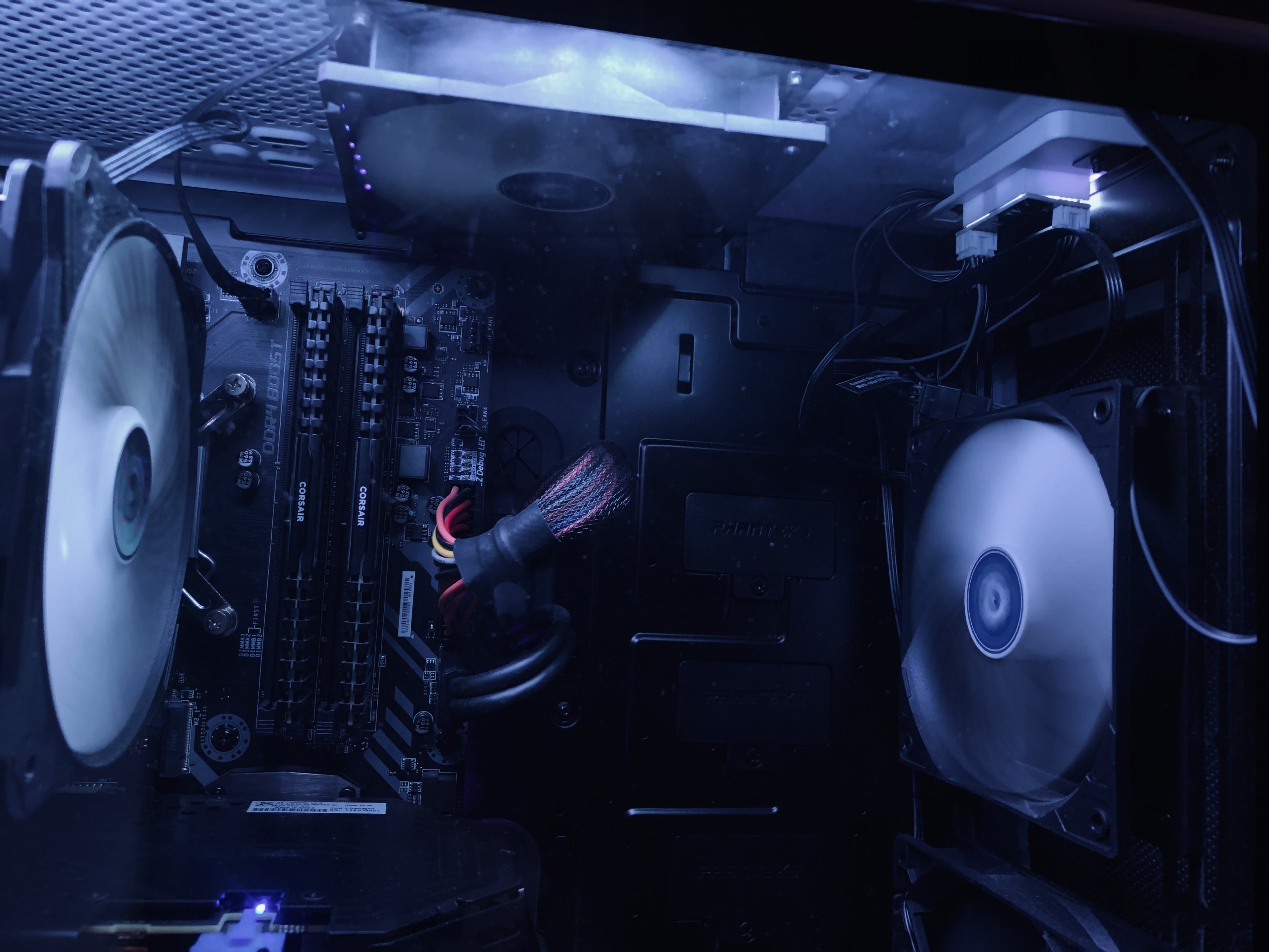

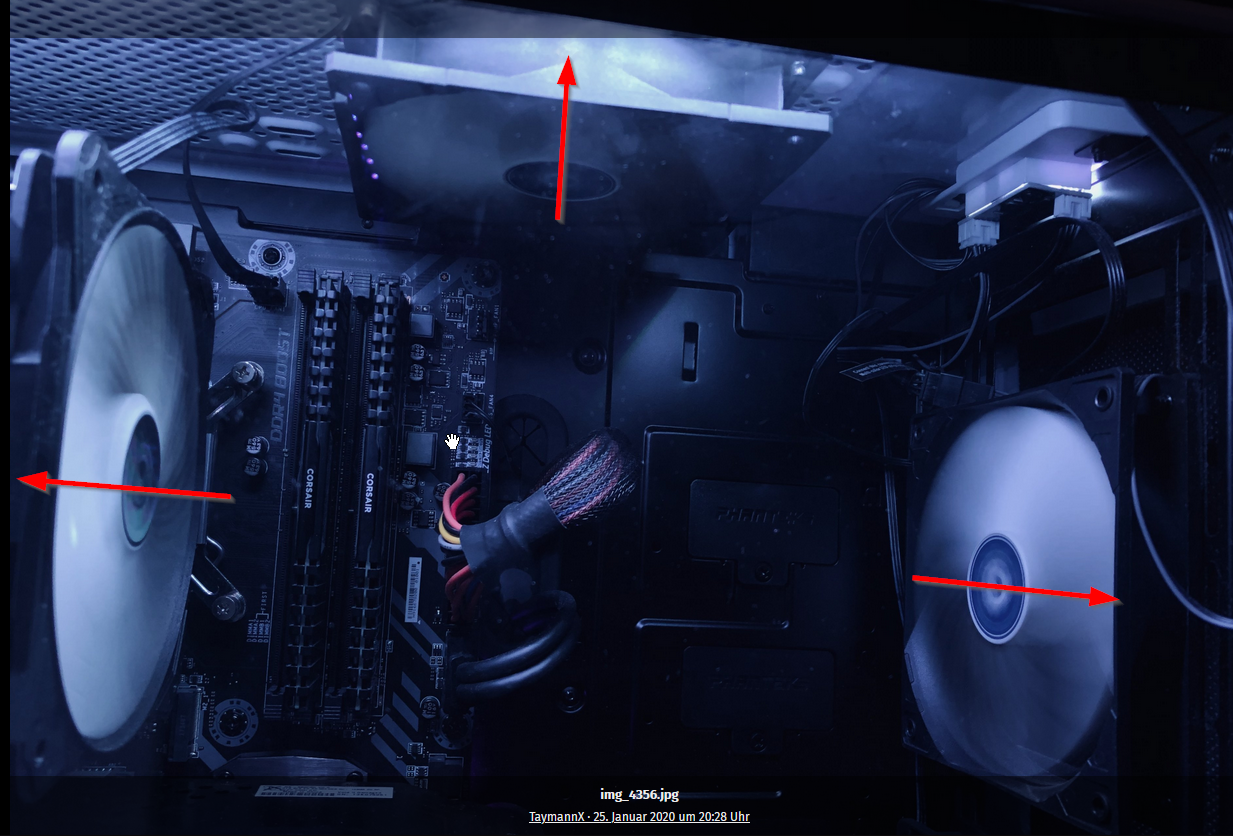

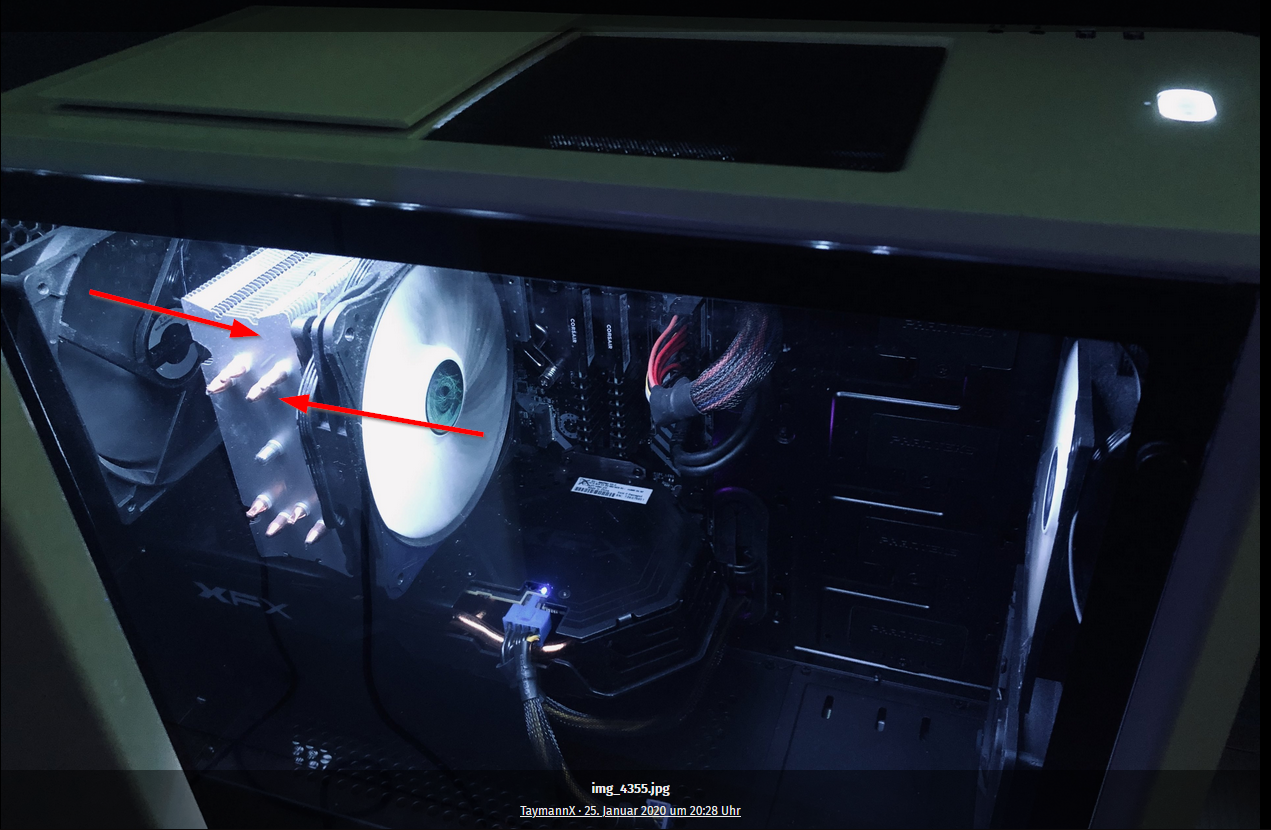

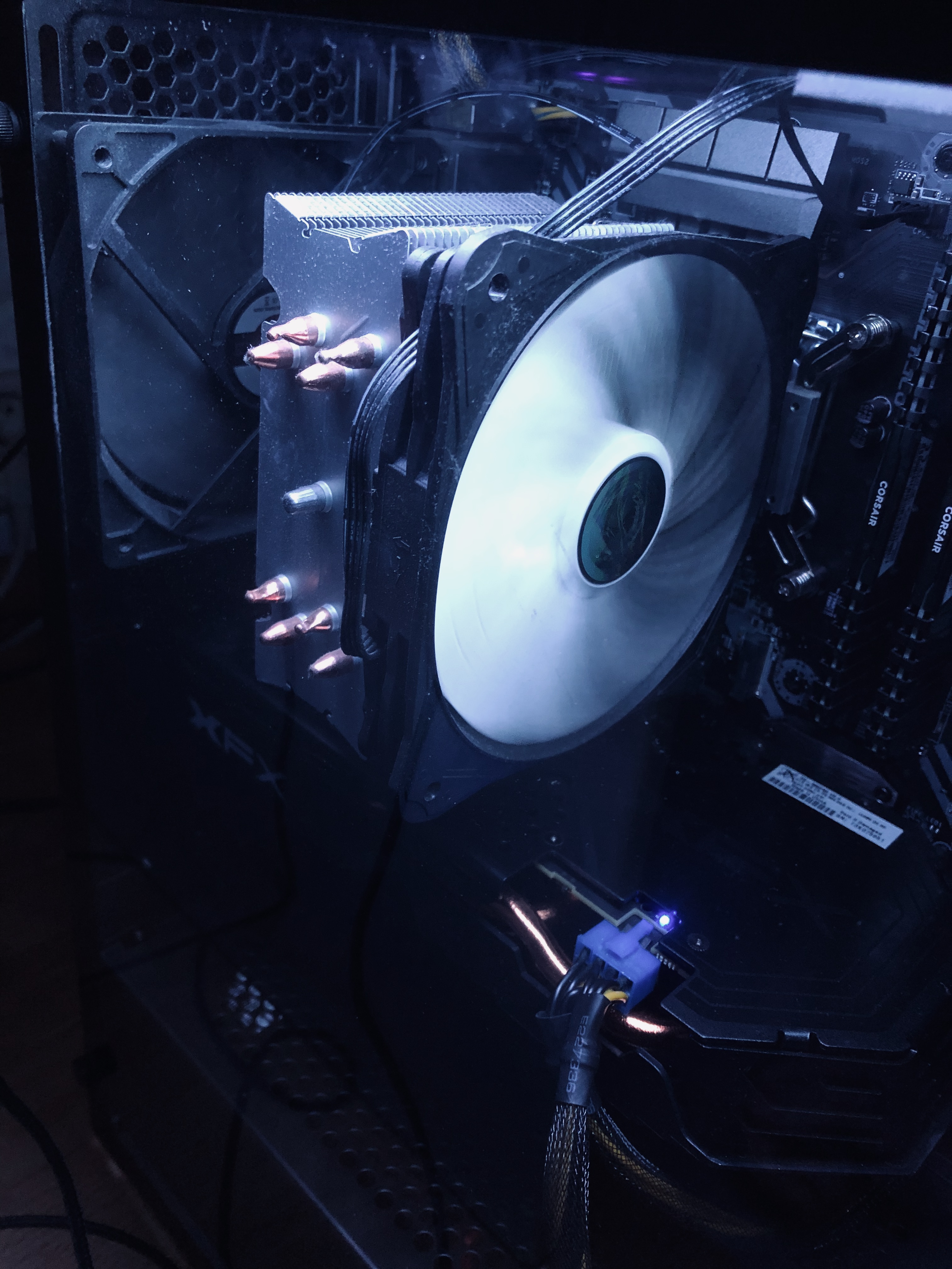

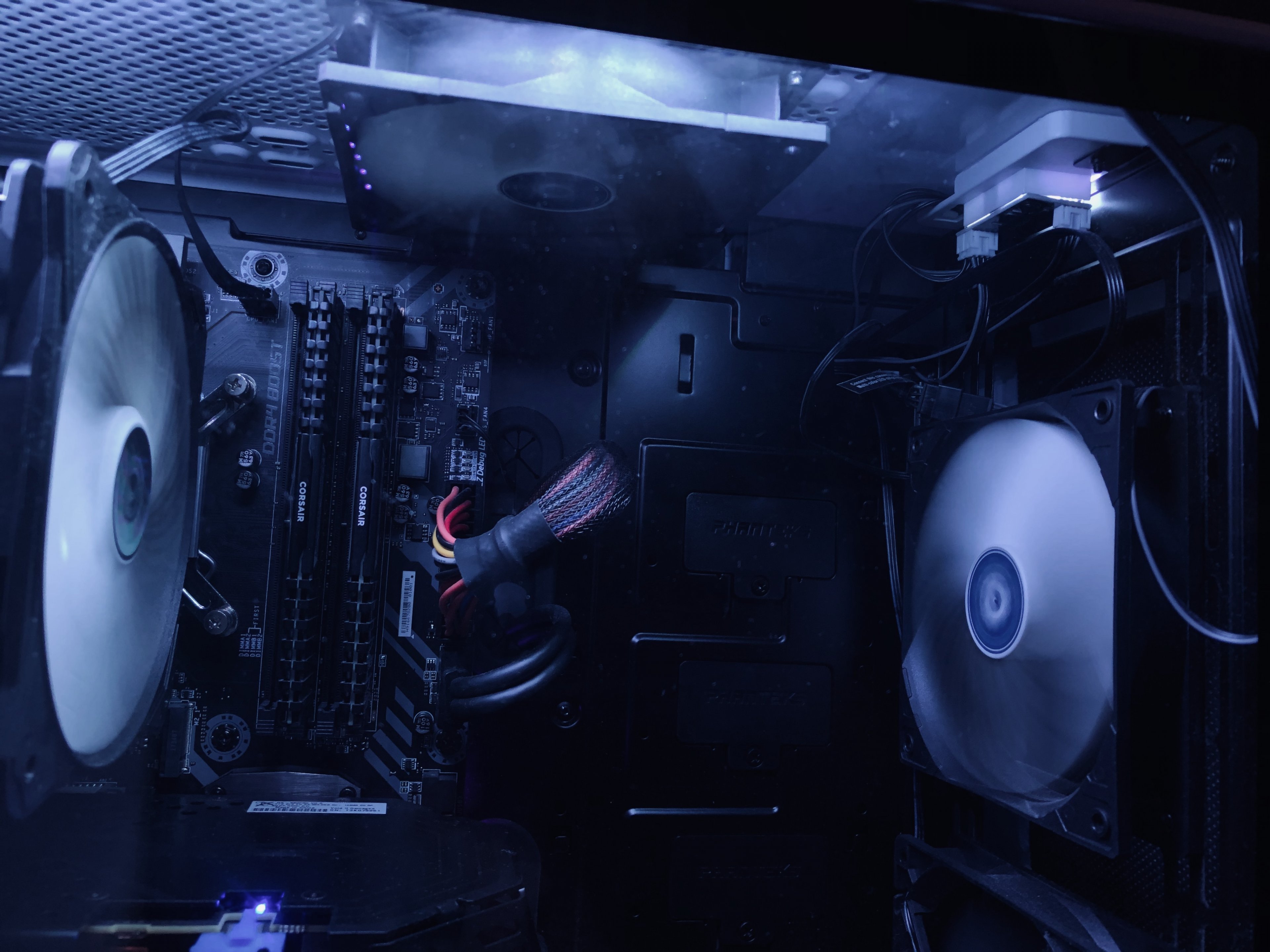

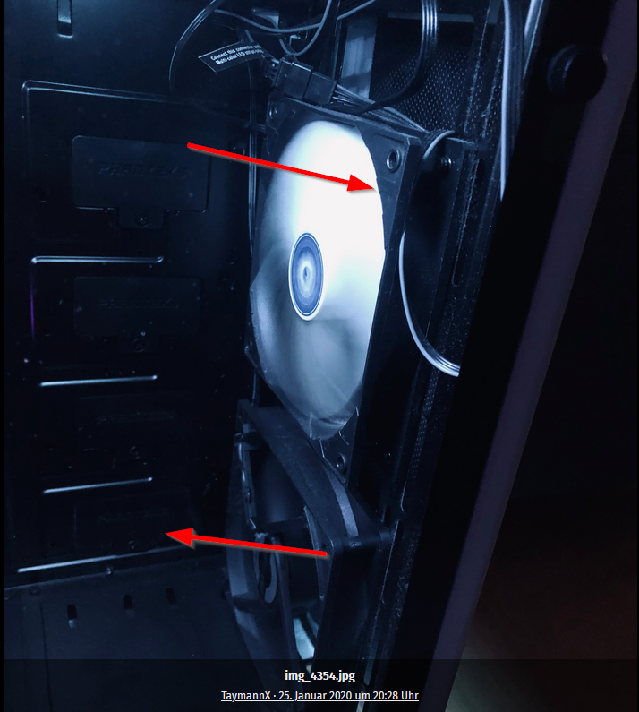

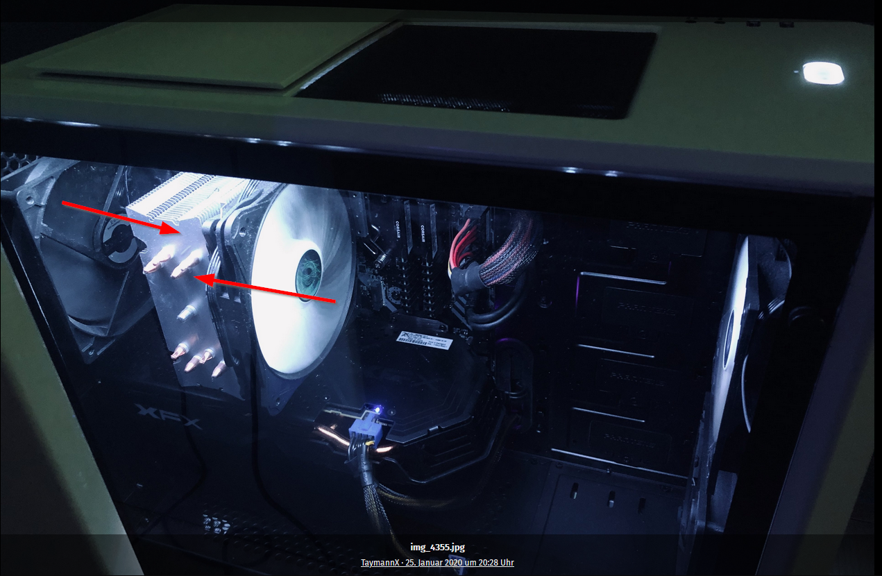

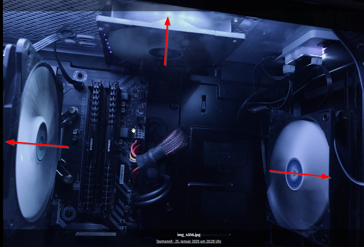

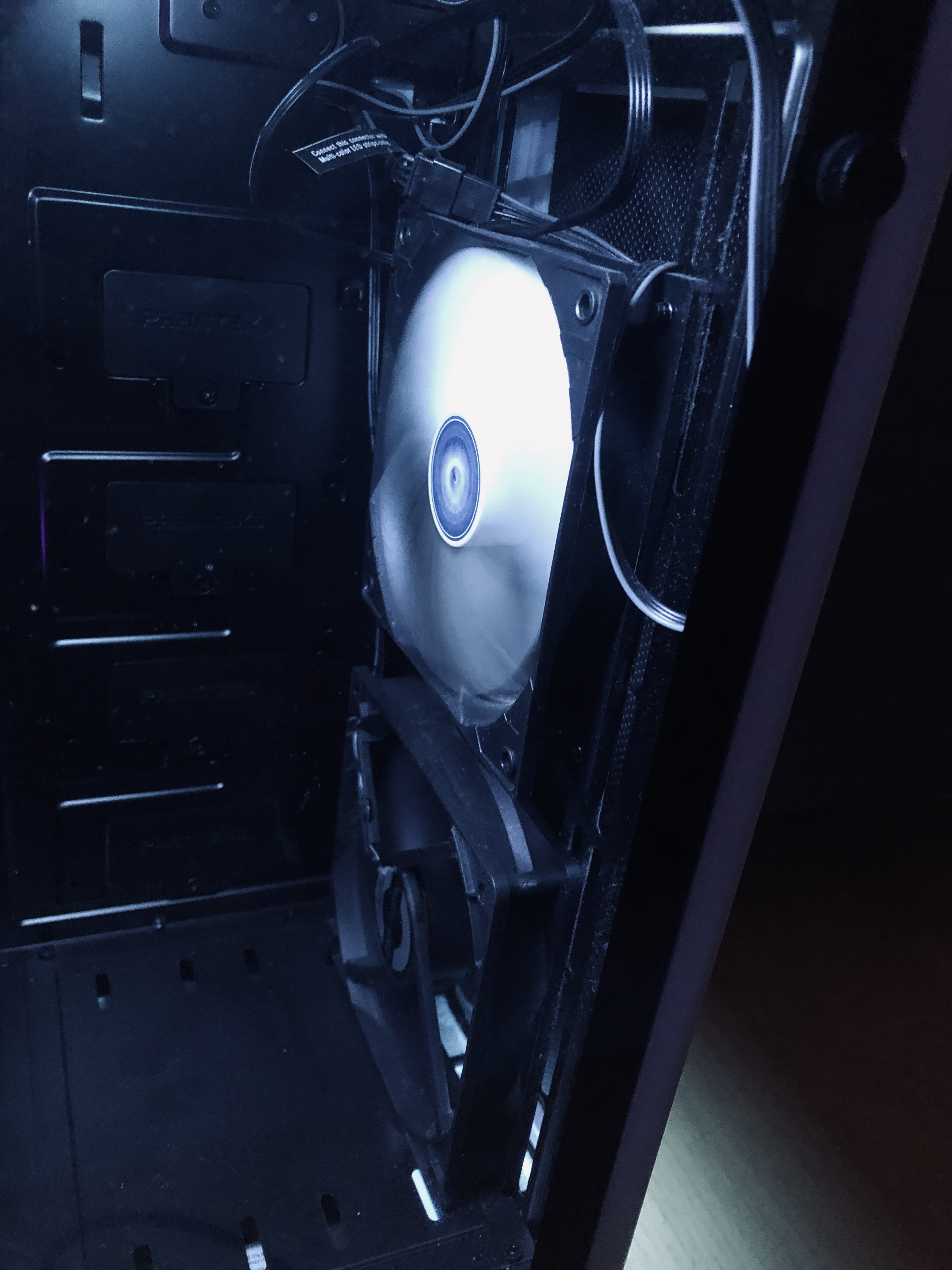

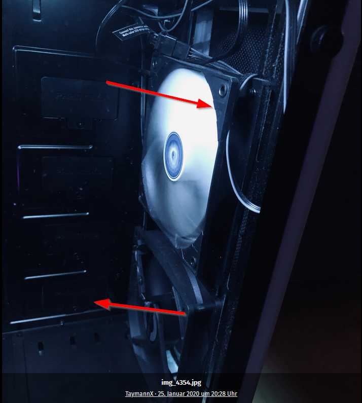

Ach du Scheiße..
Bild 1: Oberer Lüfter drückt Luft raus, unterer zieht Luft rein
Bild 2: CPU Lüfter drückt Luft nach hinten. Hecklüfter bläst Luft rein
Bild 3+4: Alle Lüfter saugen Luft von der Seite an, die man sieht
Es liegt nun in deinem Ermessen diesen absoluten Unfug zu beseitigen
Aber vllt bist du auch der Ansicht, dass das super ist

BILD 1 beide lüfter sollen die luft reinziehen ?Cardhu schrieb:Ach du Scheiße..
Aber vllt bist du auch der Ansicht, dass das super ist![]()
Bild 2 hecklüfter muss die luft rausblasen ?
OK DAnkeglZmO schrieb:Zusammenfassend...
KEIN AIRFLOW
die roten Pfeile representieren den IST Zustand....NICHT den SOLL Zustand!

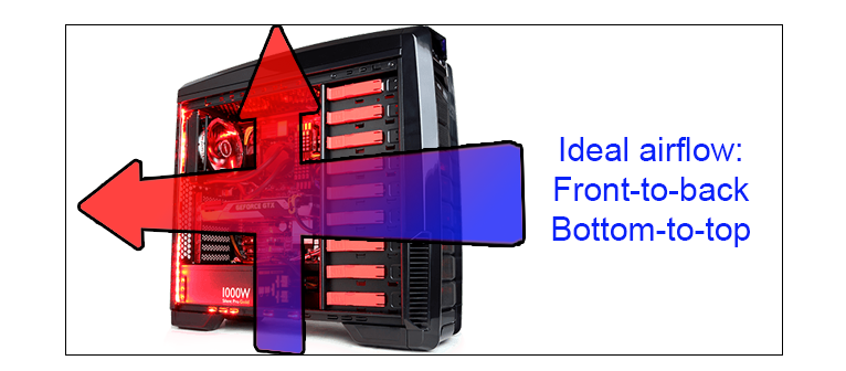

TaymannX schrieb:BILD 1 beide lüfter sollen die luft reinziehen ?
Idealer Airflow im PC:
Source: https://www.howtogeek.com/303078/how-to-manage-your-pcs-fans-for-optimal-airflow-and-cooling/
der cpu lüfter soll die luft nicht zum heck rausblasen ?glZmO schrieb:Zusammenfassend...
KEIN AIRFLOW
die kalte luft soll vorne eingesaugt werden und oben und nach hinten die warme luft heraustransportiert werden oder nicht ? ich hab mir gedacht das da was nicht stimmt weil ich das mit den pfeilen vohr nicht wusste
Dextro1975
Commodore
- Juni 2008
- 4.191
Der cpu Lüfter ist so korreckt.

TaymannX schrieb:der cpu lüfter soll die luft nicht zum heck rausblasen ?
Oberen Post 51 ( https://www.computerbase.de/forum/threads/karte-wird-zu-heiss-unter-volllast.1920690/post-23649589 ) von mir nochmal anschauen...

@ TaymannX
Auf einen Blick ist zu erkennen, daß deine Lüfterkonfiguration sich teils gegenseitig aufhebt im Bezug auf dies, wofür sie eigentlich gedacht sind, zum anderen auf die ATX-Spezifikation ganz generell.
Der untere Frontlüfter saugt z. b. Luft ab anstatt in das Gehäuse zu Blasen, wie er es sollte. Der Gehäuserückwandlüfter sollte gemäß ATX Spezifikation Luft absaugend angebracht sein, bläst aber Luft rein und setzt übrigens gleichzeitig die Bemühungen des CPU-Lüfter regelrecht ad acta, weil derselbe in Richtung Gehäuserückwand bläst und die Luft somit im Gehäuse stehend über der Grafikkarte bleibt.
Ein Teil des Problems ist also schon eruiert. Der Gehäusedeckellüfter ist absaugend angebracht, aber er kann das nicht so leisten, weil da nicht das ist, was sein sollte zum Großteil, weil die Frontlüfter sich gegenseitig behindern, siehe o. a. Absatz.
Du siehst, die Konfiguration deiner Gehäuselüfter trägt ganz erheblich zu der Problematik der GPU-Temps bei. Deine Temperaturen derselben sollten deutlich besser sein, wenn du die Lüfter des Gehäuses mal sinnvoll installiert hast. Frontlüfter reinblasend, Gehäuserückwandlüfter absaugend. Und den Gehäusedeckellüfter würde ich erst einmal nicht Anschließen und Schauen, wie es ist.
Letzteren würde ich folgend aus persönlicher Erfahrung übrigens eher in die Gehäuseseitenwand installieren und zwar absaugend. Meine Erfahrung ist, daß dies deutlich mehr bringt in einer solchen Konstellation, wie sie bei dir vorherrschend ist. Aber das kannst du ja selbst Probieren und entsprechend ändern, wie es bessere Ergebnisse bringt.
Und noch einmal meine Frage nach den Temperaturen der CPU bisherig? Auch diese sollten sich um das ein oder andere Grad eigentlich besser gestalten, bei korrekter Ausrichung der Gehäuselüfter.
So long...

TaymannX schrieb:der hintere raus ? wieso dann kann doch die warme luft nicht raus ? und vorne habe ich ja 2 und den einen muss ich nur in die richtige richtung umdrehen?
Die Bilder die ich mit MEINEN ROTEN PFEILEN gepostet habe, zeigen den IST ZUSTAND an...und der ist SCHEISSE!
Im Beitrag #51, das Bild, zeigt den SOLL ZUSTAND an....so soll es sein!
CPU Lüfter ist RICHTIG!
Lüfter HINTEN ist FALSCH!
Lüfter VORNE OBEN ist FALSCH!
Lüfter VORNE UNTEN ist RICHTIG!
Lüfter Gehäuse OBEN ist RICHTIG! (bzw. Tipp von @Luxmanl525 beachten)
