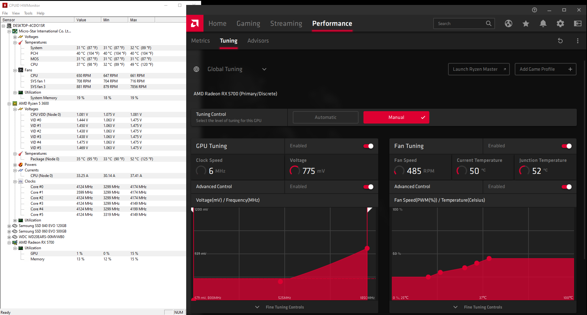

@TaymannX Bitte...starte mal EFT...geh in einen Offline Raid (ich spiele EFT selbst) mit BOTs und mach einen Screenshot/ein Bild von den Temps/von deinem System mit aktuellen Werten.
Dazu kannst du zb. HWMonitor ( https://www.cpuid.com/softwares/hwmonitor.html ) und Radeon Adrenalin verwenden. Bei mir schauts aktuell so aus, es läuft gerade kein Spiel:
EDIT: Wie @Luxmanl525 schon geschrieben hat, Bilder sind IMMER hilfreich bei einer Ferndiagnose
