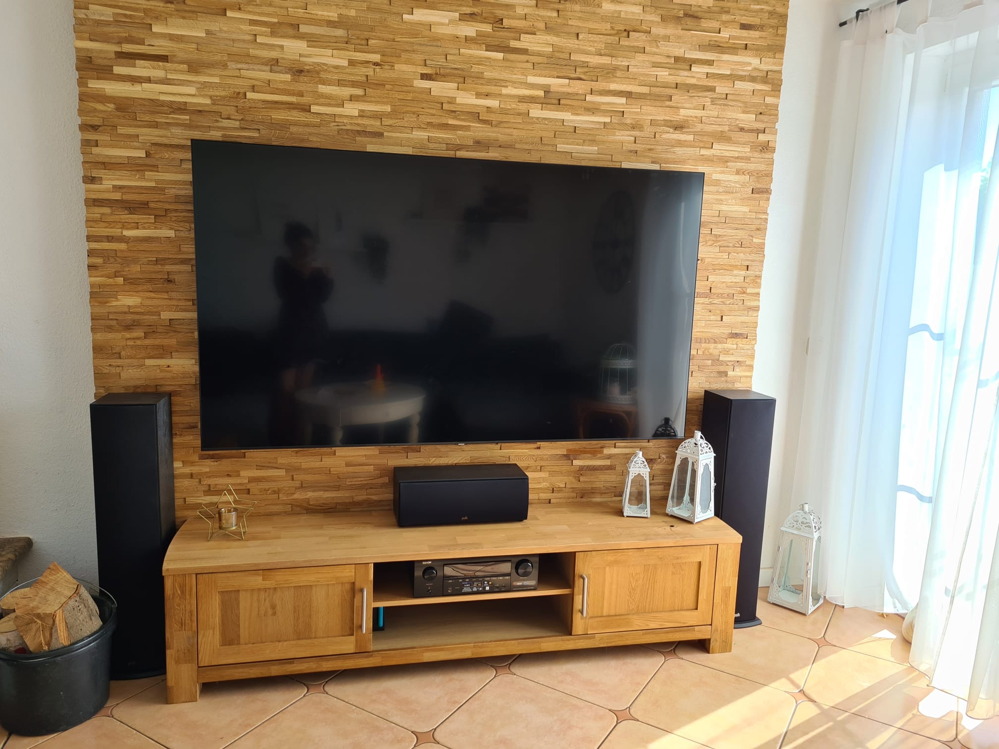

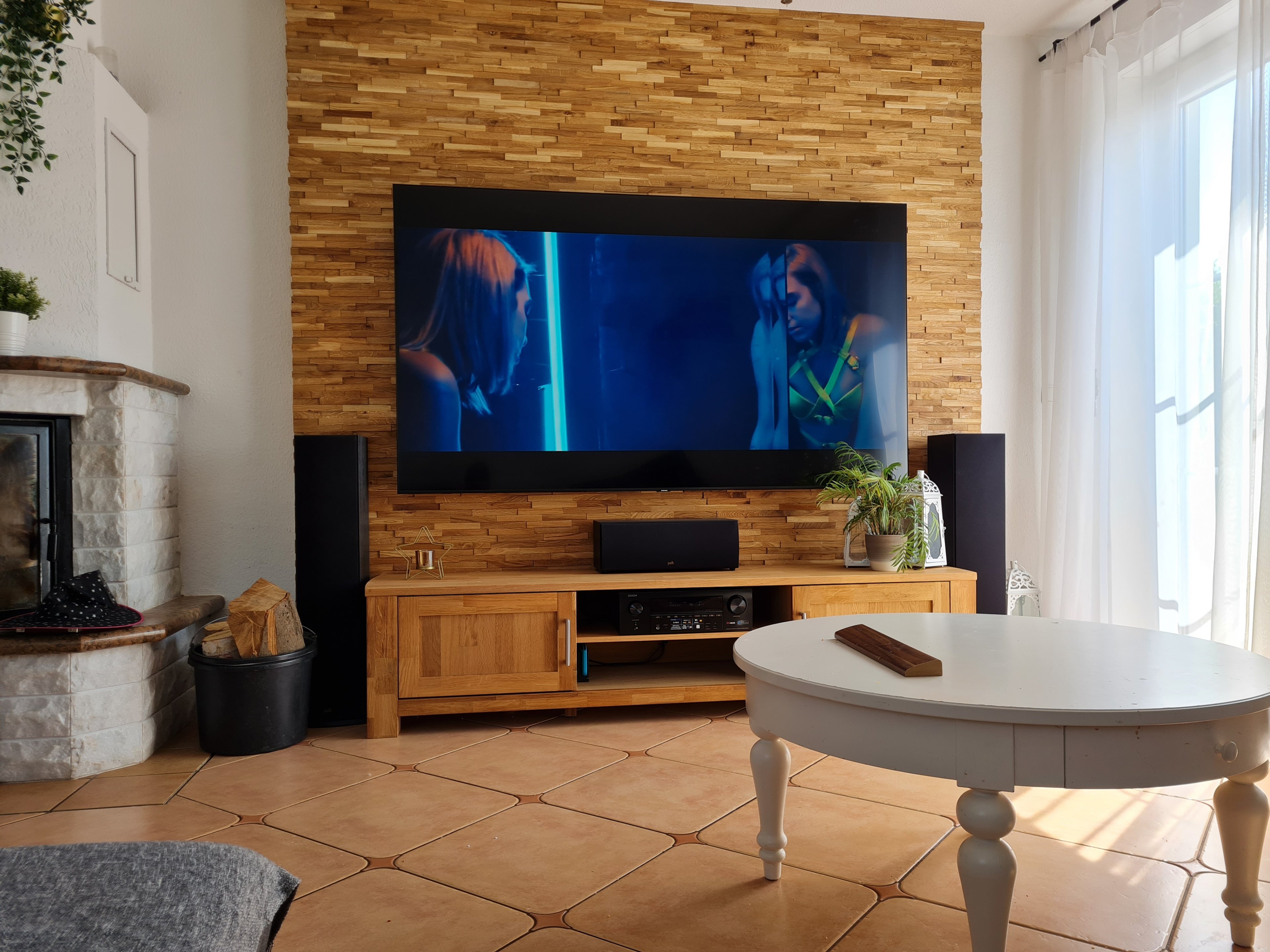

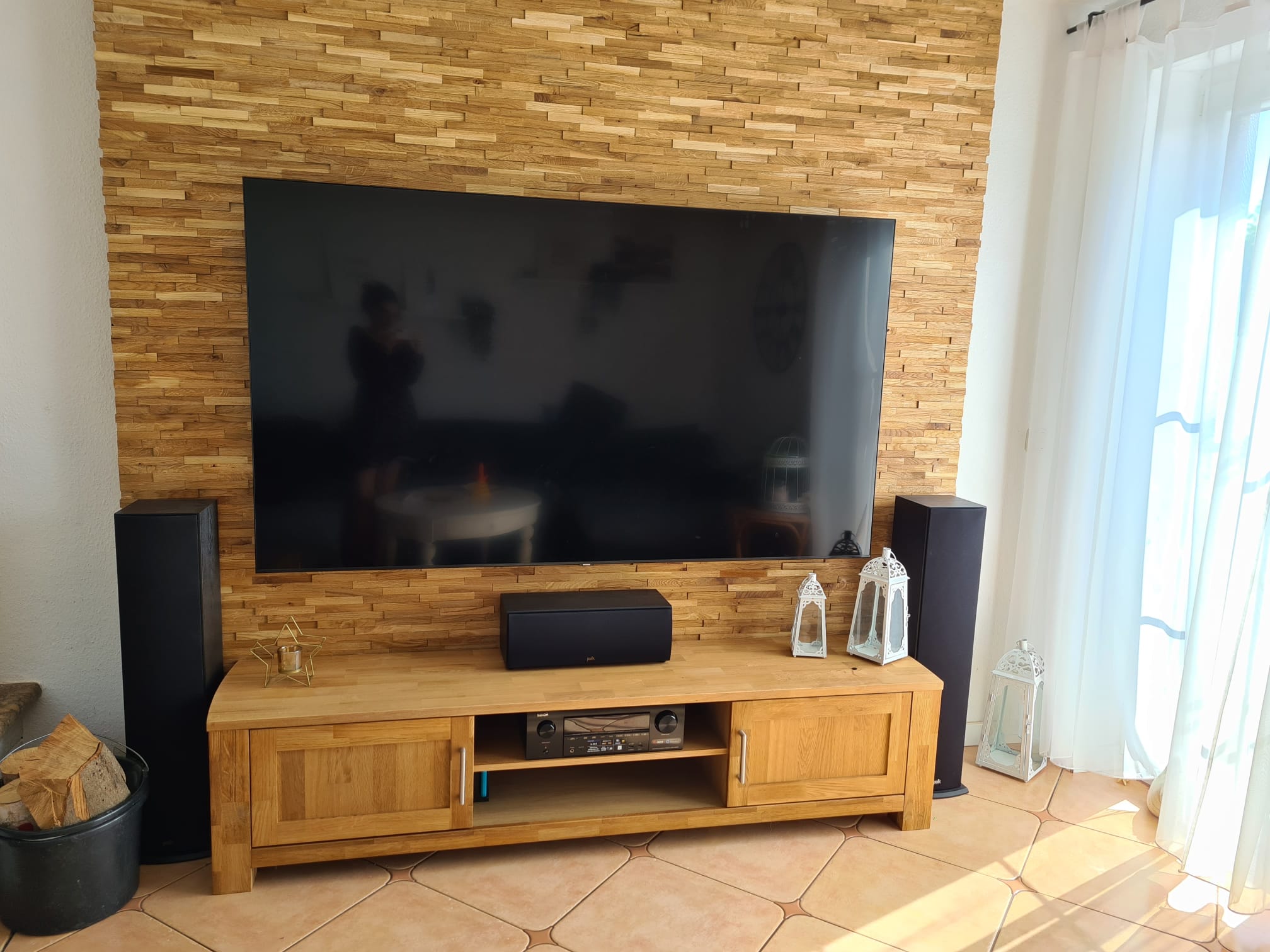

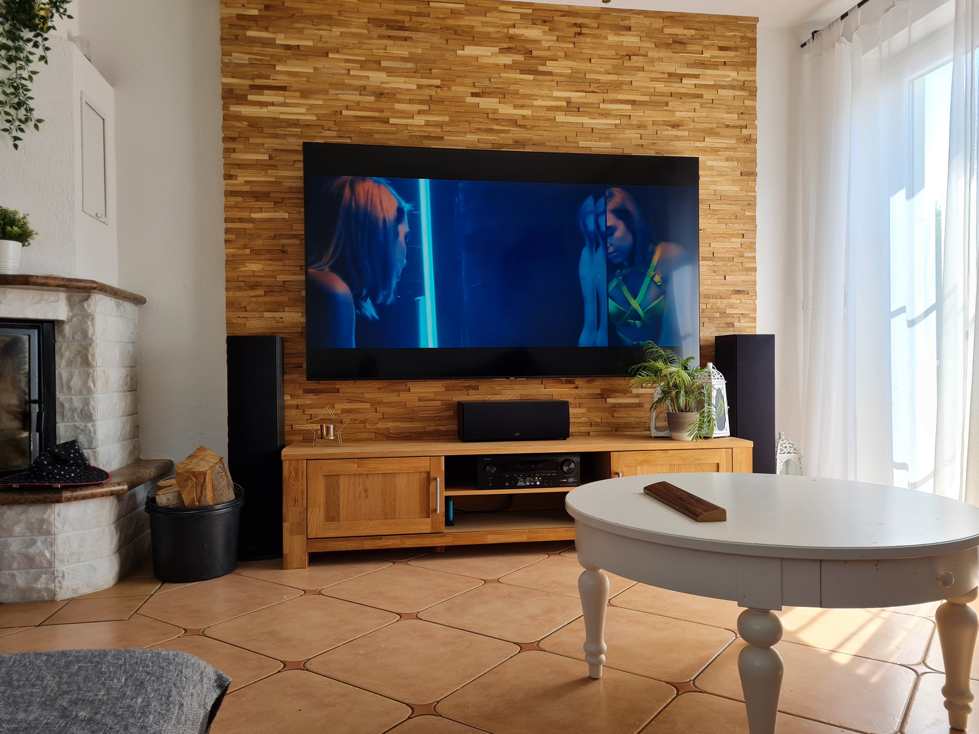

Für alle die es interessiert habe ich ein Bild vom neuen Setup angehangen (Die Wand war Teil der Renovierung und hat echt viel Zeit gekostet. Alle Holzteile mussten mit Montagekleber auf OSB Platten geklebt werden).

Mir gefällt der Look zwar auch, aber Standlautsprecher brauchen mehr Platz zum Spielen. So aufgestellt spielen sie sicher nicht den Klang, für den sie gebaut wurden.
Und ich hoffe die Bilder entstanden nicht vom finalen Hörplatz aus, denn der sollte schon mittig zum Center und Stereo-Dreieck sein.
@JackA Ich sags mal so, es kann nicht jeder zu jeder Zeit perfekt im Dreieck sitzen. Das Sofa ist entsprechend groß, damit meine Frau und ich plus Kinder Platz finden können. Eingehört habe ich aber alles frontal zum Center. Dass der Platz nicht Idal für die Standlautsprecher ist, ist mir bekannt, aber weiter hinten sind sie etwas geschützer vor der Zerstörungswut spielender Kindern. :rolleyes:
Ist schon in Ordnung, das Leben ist ein Kompromiss. Aber danke für den gut gemeinten Hinweis!
