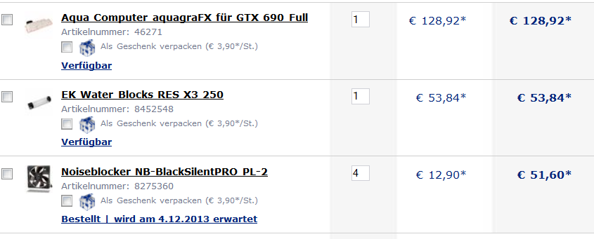

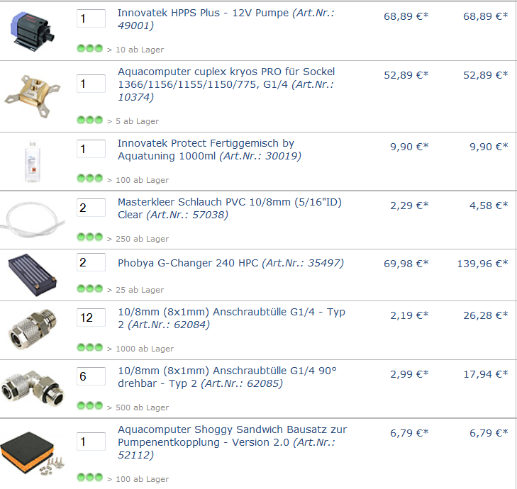

Ich habe mich hier durch viel Zeug gelesen und habe im Moment folgendes im Warenkorb:
und
Hier auch die Frage ob die ShadowWings von be quit! reichen, oder ob ich doch die andern nehmen muss (bzw. sollte).
Ich habe GAR keine Ahnung von WaKü's und bin mir nicht ganz sicher ob ich an alles gedacht habe.
Wahrscheinlich zu viele von diesen Anschraubtüllen, aber die kosten ja nicht die Welt.
Reichen zwei 240 Radiatoren um eine GTX690 und einen (noch nicht übertakteten) i5 3570k zu kühlen?
Mainboard / RAM / Festplatten sollen nicht gekühlt werden.
Brauche ich desweiteren sowas wie einen Durchflussmesser oder eine Temperaturanzeige wenn ich eh aufm Desktop sehen kann wie heiß CPU / GPU werden?
ich habe sowas auch gesehn, aber nur als komisches Display mit einer Anschraubtülle, das Ding liegt dann einfach nur im PC rum oder wie? (ich meine sowas hier, wie wird das befestigt?)
Die Teile die man sich als Laufwerkblende einbauen kann waren solche ultrakrassen 150€ All-in-One Messgeräte die alles und noch mehr können - sowas brauch ich echt nicht.
Der AGB wird auch wie ich das sehe nur so ins Gehäuse "reingeklebt" oder?
Achja, zu dem Grund der WaKü: Ich will es RICHTIG leise und dabei RICHTIG kühl haben, auch unter Last.
Schonmal danke an die Profis =p

Die Radiatoren sollten reichen um das System zu kühlen. Aber richtig leise wenn übertaktet - könnte eng werden. ( Habe einen 360er und einen 240er Radi . Wenn ich meinen 4930k auf 4,4GHz takte und die 290x 10% übertakte sind die Lüfter auf 1500Upm und deutlich zu hören. Zwar immernoch viel leiser und angenehmer als die 290x mit Standardkühler aber dennoch hörbar. Unübertaktet läuft das System fast passiv bzw. auf 300upm und somit unter der Hörschwelle. Wohlgemerkt beides bei max 35°C Wassertemperatur. Einen Sommer habe ich mit dem System noch nicht erlebt - Kann aber nur lauter werden.
Hast du an die Adapter gedacht um aus der Pumpe auf deine Schläuche zu kommen ? Oder hat die Pumpe 1/4tel Gewinde ?
Falls du diese Pumpe nimmst hast du deine Wassertemperatur Überwachung mit Lüfterregelung/Durchflussregelung gleich mit an Bord.
http://shop.aquacomputer.de/product_info.php?products_id=1301
Du brauchst nurnoch eine Platine die dir den einen Lüfterausgang der Pumpe auf all deine Radiatorenlüfter splittet und mit Spannung/Strom versorgt.
Bei meinem Tower war das serienmässig dabei - kann dir leider nicht sagen wie das heisst. Verstärker ? :D
Kühle deine Festplatten wenn dann mit einem 2ten Kreislauf. Im Sommer ist das Wasser meist über 35 grad warm (wenn cpu und gpu heizen) was den Platten eher schadet. Normalerweise reicht es wenn die Platten frei hängen (also direkt darüber und darunter Platz ist) und ein Luftstrom über sie bläst.
Bestelle lieber 3 Meter Schlauch. Der kostet nicht viel und du ärgerst dich nur wenn am Ende 15 cm fehlen. Ist mir vor einer Woche passiert - 2 m haben leider nicht gereicht.... ^^
Würden bei dem Tower auch 360iger Radis passen ? Grössere Oberfläche -> geringerer Lüftstrom nötig -> leiseres System. Wenn du je einem im Boden/Decke einbaust wird der Wirkungsgrad des Deckenradis kleiner da die Luft dort schon aufgeheizt ankommt.
An Gehäuselüfer hast du ja gedacht. Bei einer Wakü ist der Luftstrom nicht so groß wie bei einem normalen Luftkühlsystem, was dazu führen kann, dass einzelne Komponenten auf dem Mobo heisser werden können. Besondern wenn du übertaktest solltest du darauf achten, dass die Spannungswander für den Vcore genug gekühlt werden. Die befinden sich normalerweise in der Nähe des CPU Sockels und werden von der Luftverwirbelung des CPU Kühlers mitgekühlt.

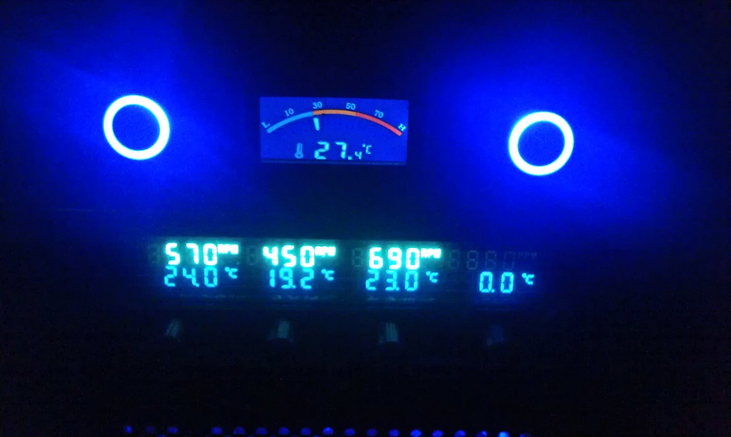

das mit wassertemperatur auslesen hab ich mit so einem fertigen display mit gewinden gelöst
einfach in den kreislauf eingebunden (unten in den AGB geschraubt) und eine leere blende vom case einer kleinen mechanischen beahndlung unterzogen und das disply eingepasst

1. Wenn Fertiggemisch, dann von Aquacomputer. Das gibt's auch in klar und kostet weniger.
http://www.aquatuning.de/product_info.php/info/p6983_Aquacomputer-Double-Protect-Ultra-1000ml.html
2. Nimm 13/10er Schlauch.
Vorteil: Der Durchfluss steigt, da der innere Querschnitt größer ist. Aber alles über 60l/min wirkt sich nicht merklich auf die Kühlleistung aus. Du hast aber den Vorteil, dass sich größere Schläuche angenehmer verlegen lassen und nicht direkt durchknicken. Für enge Radien kannst du die Schläuche in kochendem Wasser und dem anschließenden Abschrecken in die gewünschte Form bringen, wenn du sie zuvor dementsprechend in Position gebracht und fixiert hast.
Du kannst natürlich auch bei deinen 10/8er Schläuchen bleiben.
3. Du hast zweimal Einlassadapter für die Pumpe gewählt. Entweder du änderst die Adapter oder aber du nimmst gleich Kombilösungen für die Pumpe.
Entweder: http://www.aquatuning.de/product_in...-Ein-Auslass-Adapter-f-r-1046---sechseck.html
Oder:
http://www.aquatuning.de/product_in...lassadapter-90--auf-13-10mm---Deep-Black.html
http://www.aquatuning.de/product_in...-Auslassadapter-auf-13-10mm---Deep-Black.html
Diese Kombilösung gibt es allerdings nur für 13/10er Schläuche. Der Vorteil: Du sparst zwei Anschlüsse, die du bei Variante 1 zusätzlich auf die Adapter montieren musst. Dadurch reduziert sich natürlich auch die Höhe und Tiefe der Pumpe.
Möglichkeit 3, die Verwendung eines Aufsatz-AGBs für die Aquastream. Da du bereits ein 50€ teures AGB im Warenkorb hast, kannst du hier noch einmal paar Euros sparen und sparst auch den Einlass-Adapter für die Pumpe ein.
http://www.aquatuning.de/product_info.php/info/p15920_Aquacomputer-aquainlet-PRO-150-ml--G1-4.html
Diesen Aufsatz-AGB gibt in einer 100ml sowie 150ml Variante. Zudem ist die Röhre aus Borosilikatglas gefertigt, das nicht zur Rissbildung neigt und chemisch widerstandsfähiger ist.
Ein weiterer Vorteil ist, dass die Verschlauchung vom AGB zur Pumpe entfällt.
Alternativ gibt es auch noch separate Ausgleichbehälter von Aquacomputer, die sich Aqualis nennen. Diese gibt es von 100ml bis 880ml Fassungsvermögen.
http://www.aquatuning.de/product_info.php/info/p15914_Aquacomputer-aqualis-ECO-150-ml--G1-4.html
Vorteil, wie beim Aquainlet: Die wohl qualitativ hochwertigsten AGBs derzeit auf dem Markt und zudem auch noch günstiger als dein gewähltes AGB.
4. Du hast viel zu viele Anschlüsse.
Listen wir mal auf:
CPU-Kühler = 2
GPU-Kühler = 2
Pumpe (je nach Konfiguration mit AGB und Adaptern)= 2, 0 oder 1
AGB = 2 (falls kein Aufsatz-AGB)
2*Radiatoren = 4
max. 12 Anschlüsse
Inwiefern ich nun gerade oder gewinkelte Anschlüsse brauche, würde ich mir eine Skizze anfertigen, in der die Verschlauchung ersichtlich wird und evtl. Engstellen zu sehen sind.
5. Es ist ratsam, gerade weil du die Aquastream in der Ultraversion genommen hast, ihr einen zusätzlichen Temperatur-Sensor zu verpassen. Zwar ist dort ein interner Sensor vorhanden, allerdings wird dieser zusätzlich von der Pumpen-Elektronik mit beeinflusst. Dieser Sensor wäre immer ein paar Zehntel Grad wärmer als ein extra Temperatursensor im System. Bei mir ist er sogar 1 Grad wärmer als der Sensor direkt an der GPU. Die Unterschiede sind aber marginal, da sich die Wärme gleichmäßig im Wasser verteilt.
Also entweder nochmal so etwas in den Korb:
http://www.aquatuning.de/product_in...emperatursensor-Innen--Au-engewinde-G1-4.html
Oder:
Du kannst jedem Sensor auch ein Offset zuordnen. Da diese Sensoren eh nicht geeicht sind und daher nie richtig genau sind, könntest du z.B. die Temperatur unabhängig davon mit einem Thermometer abgleichen und dementsprechend ein Offset setzen (+/-).
Die Pumpe an sich ist bis 40 Grad Celcius freigegeben.
Bedenke aber, dass das schwächste Glied in der Kette der Schlauch ist. Je wärmer das Wasser, desto weicher wird der Schlauch.
Edit:
Zu den Radiatoren: Falls dort, wo der 480mm Radiator Platz finden soll, auch ein 420mm Radiator Einzug halten könnte, dann würde ich persönlich auf den 420mm Radiator setzen. Marginal größere Kühlfläche, 1 Lüfter weniger und zudem kann man die 140mm Lüfter bei gleicher Luftdurchsatzmenge im Vergleich zu einem 120mm Pendant langsamer drehen lassen.
Ich rate dir zum 480mm und 360mm Radiator, falls es annähernd ruhig und kühl bleiben soll. Gerade im Sommer.
Wenn der Ausgleichsbehälter direkt an/ober der Pumpe sitzt, kann die Pumpe nicht an der im Tower dafür vorgesehenen Stelle sitzen.
Ob der Temperatursensor in der Pumpe genau stimmt oder nicht ist relativ egal. Der Fehler wird sicher keine Schwankung von -+ 3 Grad betragen. Wenn die warme Lüftersteuerung die Temperatur beeinflusst dann nur in die positive Richtung. Die Kühler würden also nur etwas früher hochdrehen.
Der Externe Sensor bringt also nicht wirklich was.
Ob du jetzt 35 oder 36 grad hast ist relativ egal da die Temperatur der Komponenten ja deshalb nicht an die kritischen Temperaturen kommen.
[[Bis auf eine SSD sollte alles direkt passen. Für die letzte SSD ist nur die Möglichkeit der Anbringung vorhanden. Der eigentliche Halter fehlt.
Es gibt allerdings die Möglichkeit eine Halterung für einen Laufwerksschacht zu kaufen - falls eine originale nicht bestellbar sein sollte.]]
/ Edit - Ich nehme alles zurück . Die 3 SSD's passen. Es können jeweils 2 übereinander in die Halterungen gebaut werden. :) Es passt also alles 100% rein - auch wenn die die großen Radis nimmst.
Fall du übertaktet bei Vollauslastung leise sein willst kommst du wohl nicht um die großen Radiatoren herum. Ansonsten sollten auch ein 360er + 240er wie bei mir reichen.
Und ja - einmal Ein+Auslassadapter reicht :)
