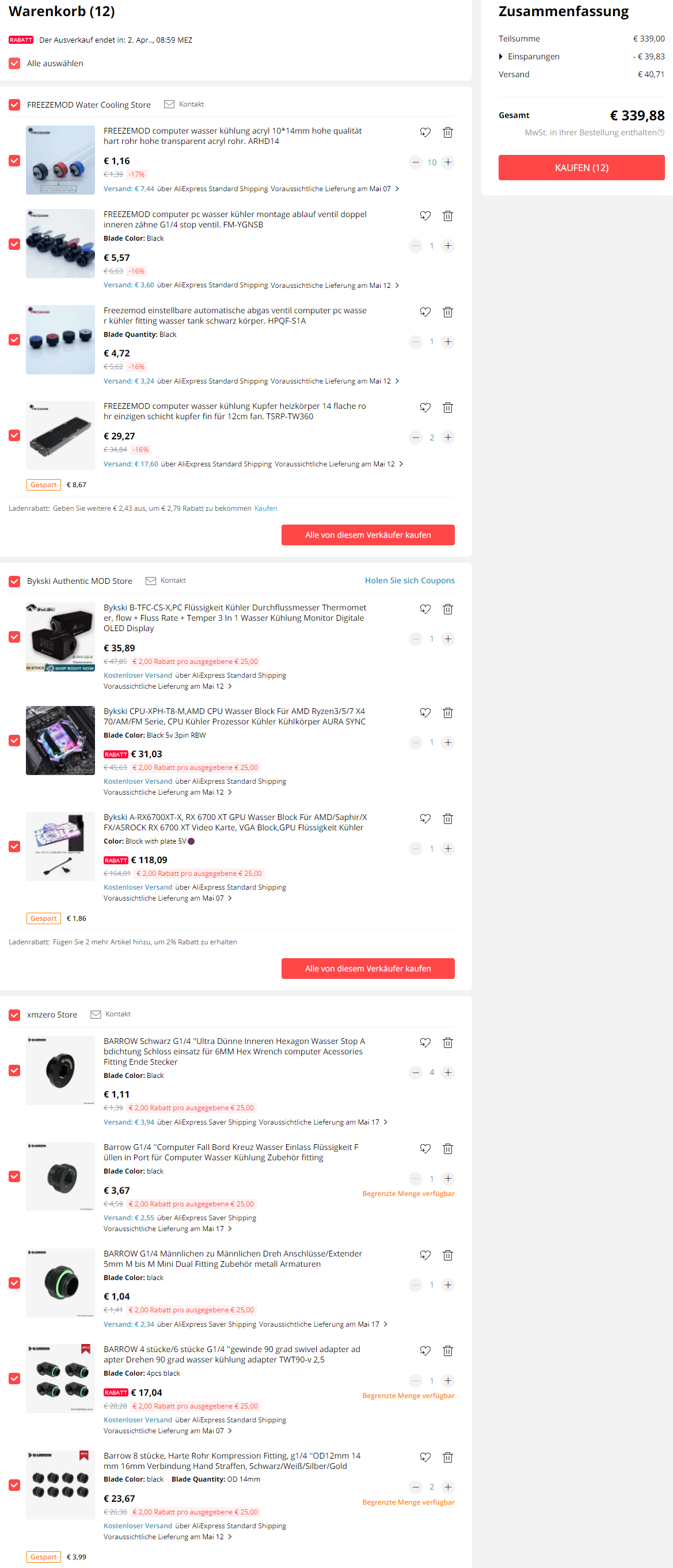

Habe mir jetzt folgendes bei einem bekannten China Onlineshop zusammengestellt. Musste sehr lange hin und her vergleichen. Habe noch nirgends von (FreezeMod = Bykski) =! Barrow gelesen, erscheint mir Anhand der fast gleichen Produkten aber so.
Bei den Fittingen habe ich mich entschieden etwa 0,5€ pro Stück bei Barrow mehr zu zahlen. Sie machten einen etwas besseren Eindruck und sind vielleicht auch von der etwas besseren Produktionsklasse.
Manche Artikel hingegen kosten bei Bykski und Barrow einfach das doppelte, deswegen musste ich bei FreezeMod zugreifen.
Verbaut werden soll auch noch eine Distro-Plate. Diese wäre auch von Bykski die ich von einem Bekannten für 100€ mit Laing Pumpe bekommen würde (für das Evolv X).
Sollte eigentlich soweit alles reichen oder?

Servicepauschale vollkommen bewusst. Bei dem Durchflusssensor war ich eigentlich auch skeptisch.
Alles bis auf Biegewerkzeug und Kühlmittel vorhanden. Das Biegewerkzeug bekomme ich geliehen und als Kühlmittel besorge ich mir noch DP Ultra.
Verbaut sind aktuell 5x Arctic P12, müsste mir noch einen einzelnen kaufen.
Mit 2x 360 Radi sollte es eigentlich auch kein komplettes Silent System werden. Nur im Gegensatz zum jetzigen Setup wird es um Welten besser sein. Für ein Silent wird man ja auch eher zu einem 1080 Radi greifen.

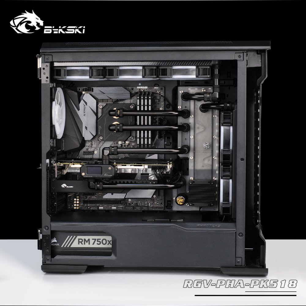

Unten ein Bild der verbauten Distro im Gehäuse, obwohl auch nur mit 1x 360 und 240.
Meiner Meinung nach sollte es kein Problem sein 2x 360 unterzubringen

Distros sind die Pest was die Entkopplung der Pumpe und somit die Lautstärke angeht.
Mach dich da mal schlau ;)
Hinterher muss die die Pumpe sehr stark drosseln.

Das mit der Entkopplung stimmt wohl sehr, allerdings bin ich zu sehr entschlossen trotzdem eine Distro zu versuchen.
