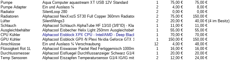

ich will in meinem System nun eine Custom-Wakü einbauen und würde dazu eure Meinung und Vorschläge hören.
Gekühlt werden soll ein „i7 7700k“ und eine „Asus Strix 1080ti“.
Meine Idee war das mit 2 Radiatoren zu machen.
Pumpe – Ausgleichbehälter – Radiator – CPU – Radiator – GPU
Ich hab noch 2 Silentloop 280er Radiatoren. Könnte ich die dafür verwenden?
Oder die unten aufgeführten?
Ist meine Idee so richtig und passen die folgenden Komponenten so zusammen?
Habe ich etwas vergessen?
Besser andere Teile benutzen? (Pumpe etc.)
Für Eure Ideen und Vorschläge bedanke ich mich jetzt schon mal im Voraus.
Ich bin mir nicht sicher, aber ist Aquastream XT im Jahr 2018 nicht total veraltet? Warum nicht ne D5 mit montiertem AGB, kostet letztendlich auch nicht mehr und ist die deutlich elegantere Lösung.
Als ich 2007 ne WaKü gebaut habe war die XT gerade eine Standardempfehlung :D Das ist 11 Jahre her, in letzter Zeit habe ich mich mit dem Thema WaKü kaum beschäftigt, aber wenn ich Artikel dazu quergelesen habe, wurden doch eher andere, neuere Pumpen empfohlen (wie z.B. die D5).
@Spattel passt die zusammenstellung denn sonst? oder habe ich einen Denkfehler im system

Technisch hat sich bei den pumpen nichts getan.
Die Aquastream xt ist ja nicht schlechter geworden.
Da du einen farbzusatz verwenden möchtest, gehe ich aber davon aus, das du ein Seitenfenster hast und auf Optik wert legst. Da ist sie Aquastream klobig und unansehnlich.
Wenn du kein Fenster hast, würde ich von farbzusätzen Abstand nehmen. Sowas flockt gern aus und setzt sich in den Kühlern fest.
Die XT ist auch heute noch eine Top Pumpe.
Hab heute noch eine HPPS Plus im Einsatz.
Die hat schon über 10 Jahre auf dem Buckel und immer noch nicht zu hören.
Bewährt hat sich die Technik.
Optik, ist immer Geschmacksache. Mir gefällt sie. 😊😎
Mal abgesehen davon, die XT verbraucht ~ 5W, die D5 ~23W.
Und hat eine eingebaute Steuerung, samt AquaSuite.

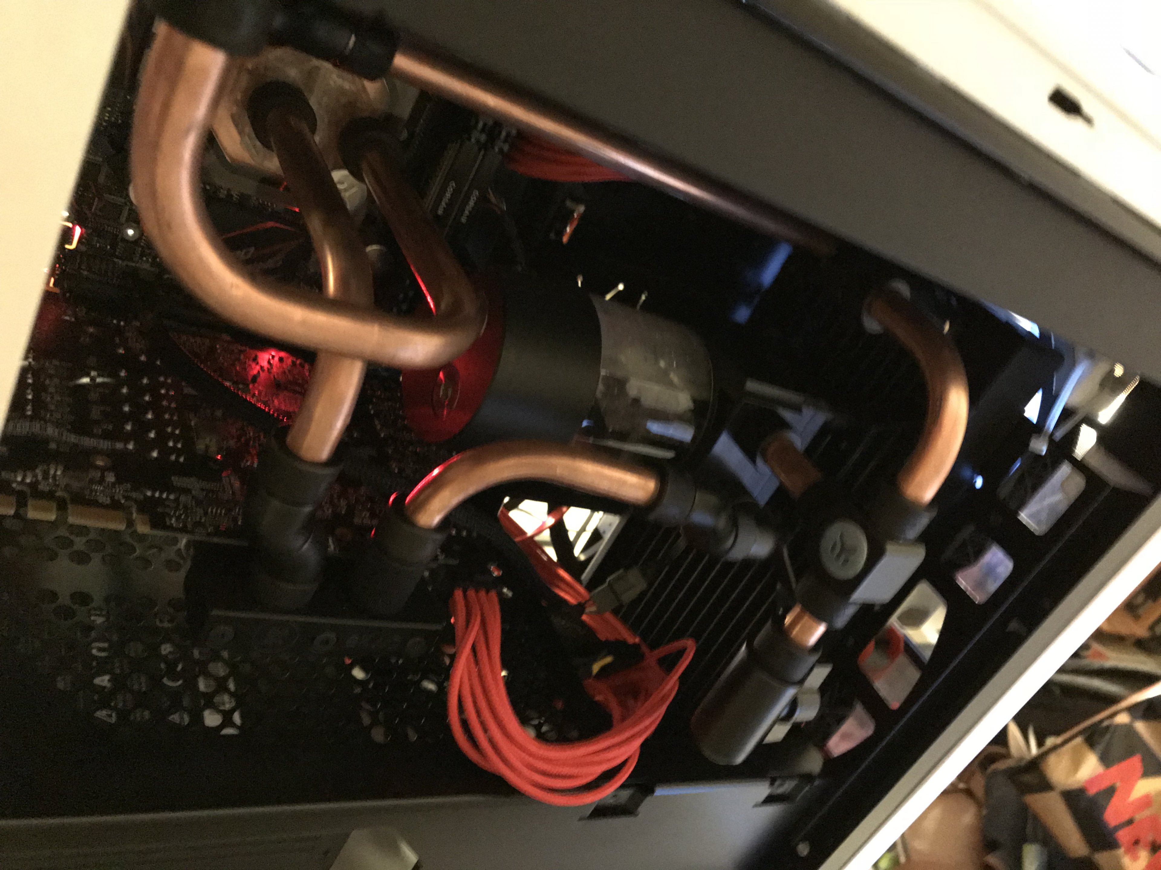

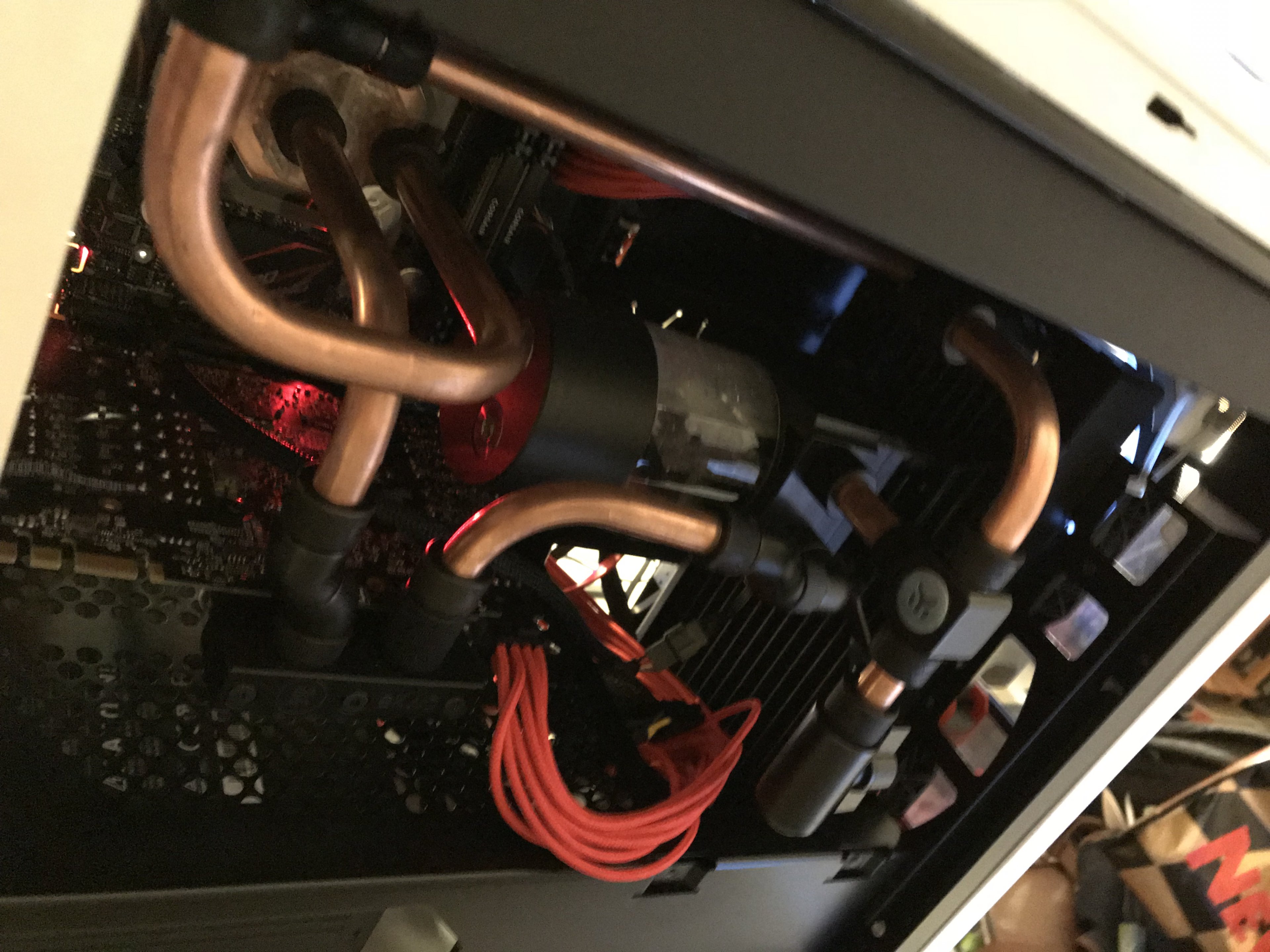

@GTIdnL Ich verbaue bei mir 3 x 360mm, von jeder Dicke die EK anbietet einen :daumen: Der dünnste ist auch schmaler und passt ins Seitenteil (da Achtung: 125mm Maximalbreite), der mittlere ist aktuell schon verbaut und der dickste ist jetzt neu. Ich mache die Verbindungen übrigens dann mit Kupferrohr, dann ist das mit der Wassertemperatur weniger kritisch und ich muss mir keine Gedanken um austretende Weichmacher etc machen. Habe das schon beim PC von meiner Freundin gemacht, optisch find ich es sehr ansprechend und es ist eben praktischer für ein leises System.
Reaktionen: JohnVescoya
Ich verwende ganz gewöhnliches 12mm Kupferrohr, das kriegt man im Baumarkt / Sanitärhandel als gerades Rohr in ausreichender Länge. Für Kompressionsfittings wie z.B. die EK HDC die ich verwende ist ausschließlich der Außendurchmesser entscheidend. Zum Schneiden verwende ich einen kleinen Rohrschneider, zum Biegen nehme ich eine Rohrbiegezange und fülle das Kupferrohr mit Quarzsand. Die Rohrbiegezange sollte sehr stabil sein, d.h. beim Biegen kein Spiel in die Richtung orthogonal zur Biegerichtung haben, das kann das Rohr seitlich eindrücken und hässlich verkratzen. Die Beschichtung bei beschichteten Rohren kann reißen, deshalb würde ich blankes Kupfer nehmen und ggf. anschließend lackieren.
Vielen Dank schonmal für das Kompliment, ich hoffe das hier hilft vielleicht dem ein oder anderen bei seiner Planung.

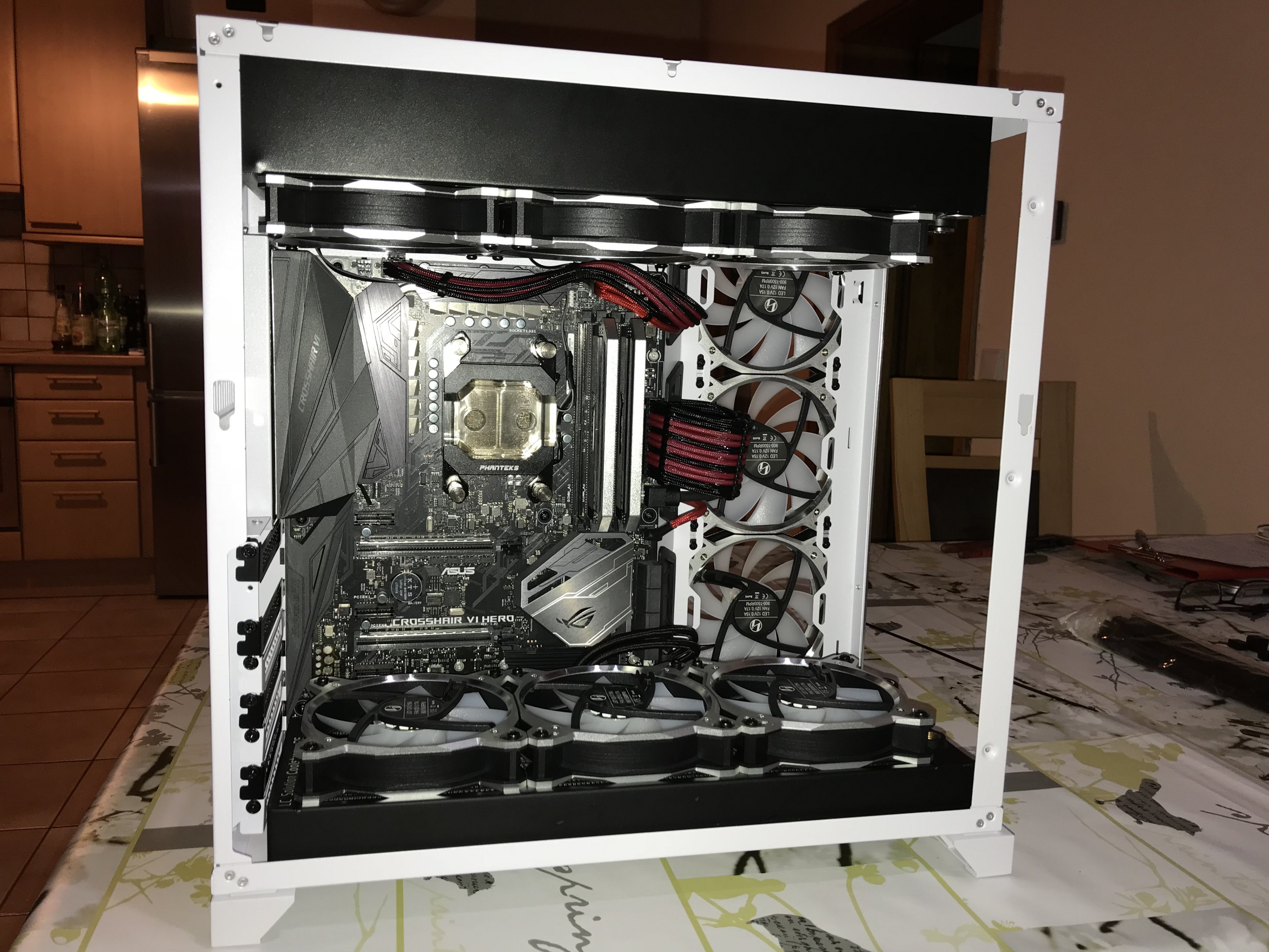

@GTIdnL
So sieht mein Build bis jetzt aus, ich habe mich gegen drei Radiatoren entschieden. Sollte aber auch so denke ich ausreichend Kühlfläche sein, gerade weil durch die drei zusätzlichen Lüfter ordentlich Frischluft ins Gehäuse kommen müsste.
Sieht nach ziemlich gutem Airflow aus^^. Ich würde die Seitlichen Lüfter relativ langsam laufen lassen um die generelle Luftrichtung nicht zu sehr zu verwirbeln.
Aber wo ist in dem Build das Netzteil?
