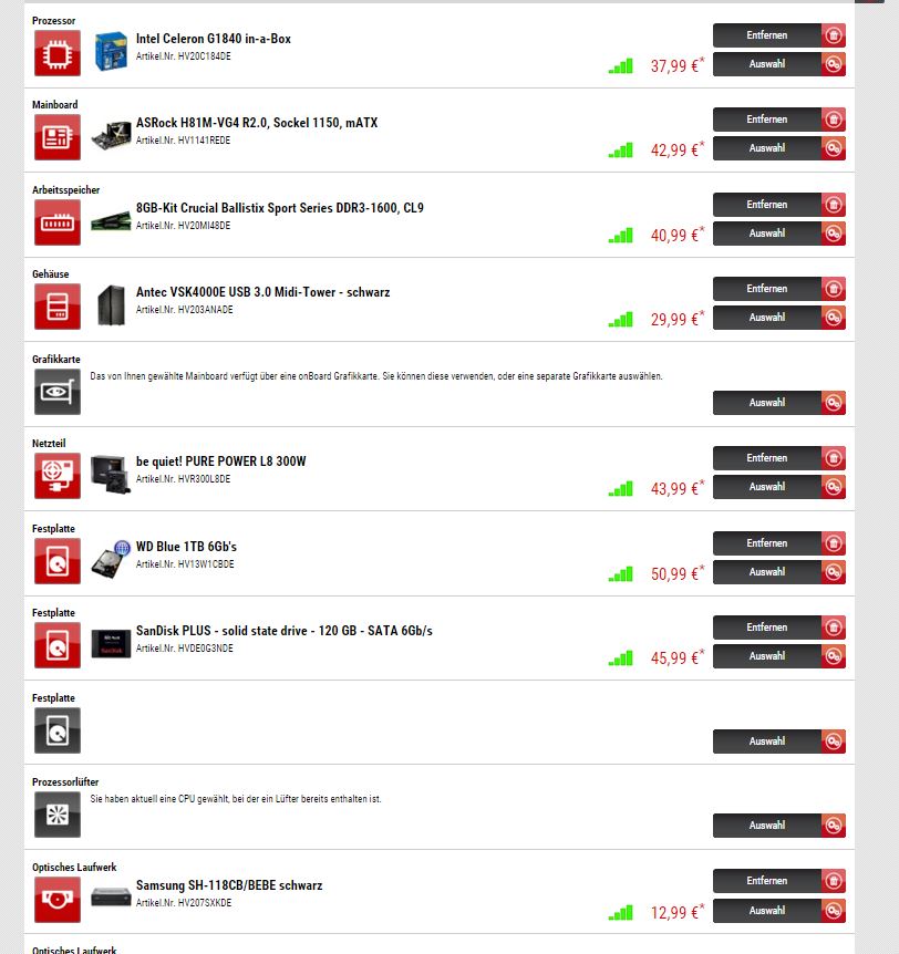

Den könnte man zumindest als Vorlage verwenden.
Kaufen sollte man den auf keinen Fall.
4GB RAM sollten es aber schon sein, höherwertiges Netzteil und Gehäuse dazu, besseres Mainboard mit internem USB3.0 und digitalem Ausgang.
1000GB Festplatte da gleicher Preis.
OK, taugt auch nicht als Vorlage.
Mit dem Board kann man die USB-Frontanschlüsse des Gehäuses nicht nutzen, außerdem wäre m.M.n. ein HDMI-Ausgang nicht verkehrt.
Ich würde stattdessen das günstige mATX-System aus der FAQ empfehlen: https://www.computerbase.de/forum/threads/der-ideale-office-pc.332392/
Statt der SSHD kann man auch eine SSD + HDD nehmen, z.B. die von Juri-Bär empfohlenen.

O das stimmt. Da habe ich wohl das Häkchen versehentlich bei USB3.0 extern statt intern gemacht. Sollte daher so ein Mainboard sein: Biostar Hi-Fi A70U3P ab € 41,89 oder Gigabyte GA-F2A78M-HD2 ab € 47,85. Die haben auch beide außer vGA und DVI auch einen HdMI-Anschluss.

Jo der ist gut. Würde aber eine WD Blue nehmen, ist aber Geschmackssache.
Was macht es nun für einen Unterschied ob ich einen der genannten Amd oder Intel Prozessoren nehme ?
Der Intel Celeron G ist perfomanter ist ein Low-End AMD in der selben Preisregion.
Für Office ists aber egal, es sei denn Du brauchst eine stärkere iGPU, dann AMD.
Ein AMD A4-4020 ist zwar etwas schwächer als ein Celeron 1820 oder 1840, kann sich aber wie jene bei den Aufgaben, die hier im Raum stehen, runtertakten, ist also ausreichend schnell. Der A4 hat ein paar nützliche Features, die dem Celeron fehlen, wie AVX oder für Verschlüsselung AES. Außerdem hat der A4 die stärkere Grafik; außer bei einigen Spielen, die beim A4 gerade noch spielbar sind und beim Celeron nicht, profitiert man natürlich auch bei Office und Internet vom schnelleren Bildaufbau. Energieverbrauch Celeron und A4 ist ähnlich.
Der A8 verdoppelt quasi die Vorteile des A4, es ist halt ein Quadcore-Prozessor mit einer Leistung, die für Office meist nicht erforderlich ist. Aber manchmal kann es schon ein echter Vorteil sein, etwas Rechenleistung in Reserve zu haben. Windows-Updates und Virenscaner werfen den A8 aerantiert nicht aus dem Tritt.
Peter_Shaw schrieb:
Celeron rein und fertig.
Aber Pjotr, ich würde sagen, A4 rein und fertig, dafür brauchst du dann auch keinen zusätzlichen CPU-Kühler.
Doch selbst der A10 lässt sich in einem Office-PC vernünftig mit dem boxed Lüfter betreiben. Der zusätzliche Lüfter zum A8 war ja nur in der Liste, weil der A8 als tray-Version so günstig war.
Und wenn man einen richtig starken Office-PC haben will, nimmt man bei Intel einen i3 und bei AMD einen A8 oder A10.
Lieber den Intel Boxed, als das, was AMD als Kühler und Lüfter verkauft/beipackt.
Bei Spielen stimme ich dir zu, aber bei Office ist es Jacke wie Hose.
Der Celeron bleibt die bessere Office-CPU, dank höherer Singlecore-Performance. Die AMD APU ist eher ein Allrounder, dank der stärkeren iGPU und bietet sich bei HTPC's oder bei Spielen mit geringen Anforderungen an.
Also wäre der hier völlig ausreichend :D ?
Nicht das der Pc nacher während eines Updates völlig ausgelastet ist .
Grafikkarte ist ja völlig unnötig bei einem reinen Office Pc oder ?
