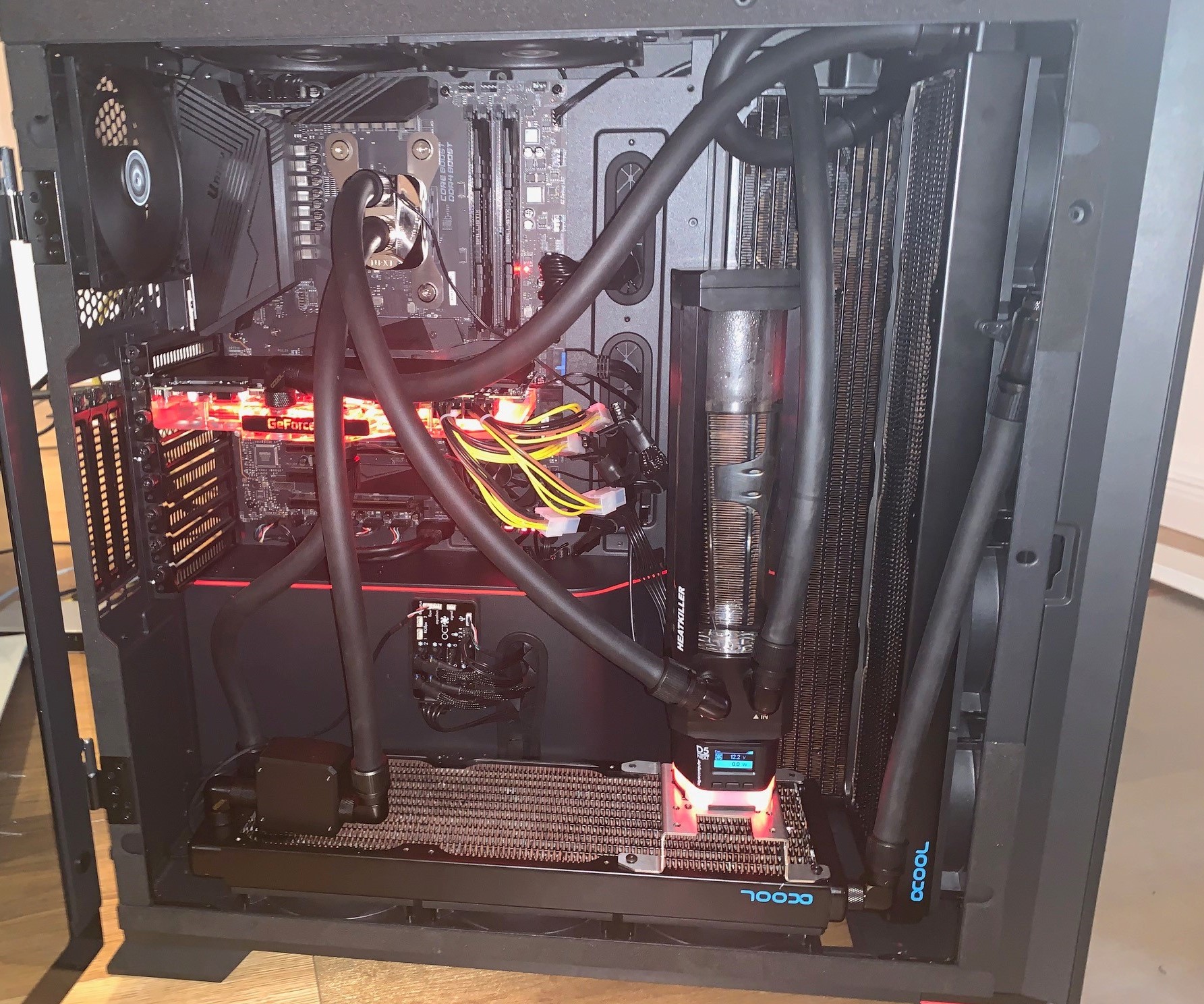

So dann kommen nun ein paar Fotos:

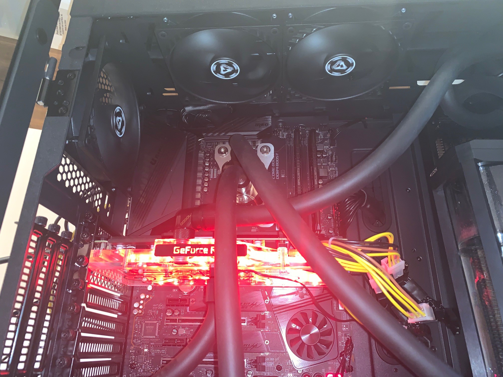

Hier mal der komplette Kreislauf, rechts vom unteren Radi geht mein Ablassschlauch + Hahn ab.
Das ganze wird in einigen Tagen nochmal komplett entleert und durch Double Protect Ultra (Rot) ersetzt.

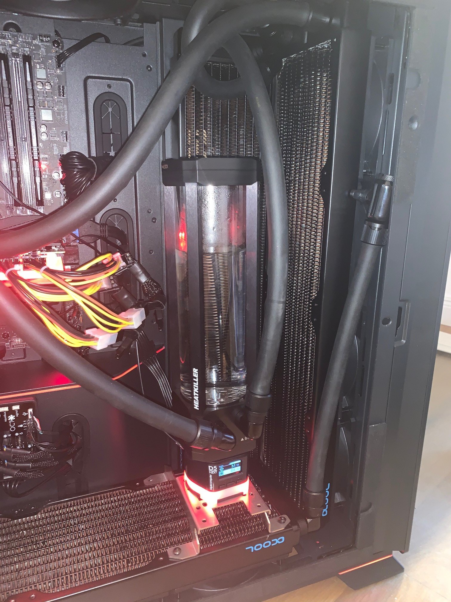

Hatte hier echt massive Probleme mit der D5 und dem Heatkiller. Es gibt dafür wohl keine richtig optimale Halterung und hatte diese hier bestellt und mir dann einfach die passenden Lücher gebohrt. Ist nicht optimal, aber es ist fest!
GPU Stormkabel natürlich nicht optimal, werde aber die Tage mal die von CableMod komplett bestellen, hatte nur gewartet damit ich weiß was ich genau brauche.
Am oberen Anschluss der CPU ist der TempSensor, ebenso wie am unteren Anschluss der GPU.
Oben und hinten nochmal 3 Lüfter die, die Luft nach draußen befördern (Alle Radilüfter ziehen Frischluft von draußen nach innen).

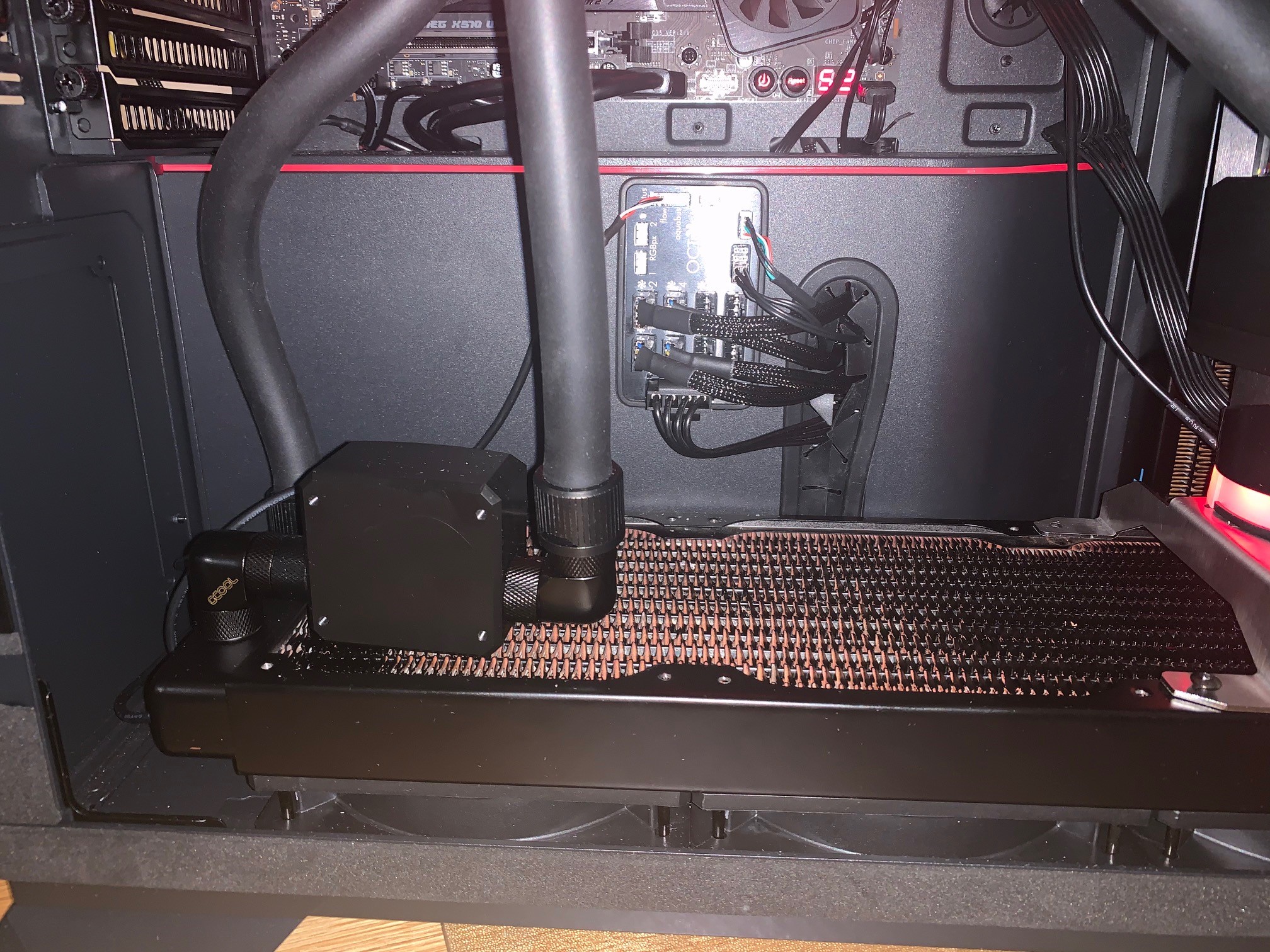

Hier ist der Durchflusssensor (nicht optimal, aber hatte einfach keinen besseren Ort bzw vom Platz her war alles etwas suboptimal.
Dahinter habe ich den Octo befestigt.

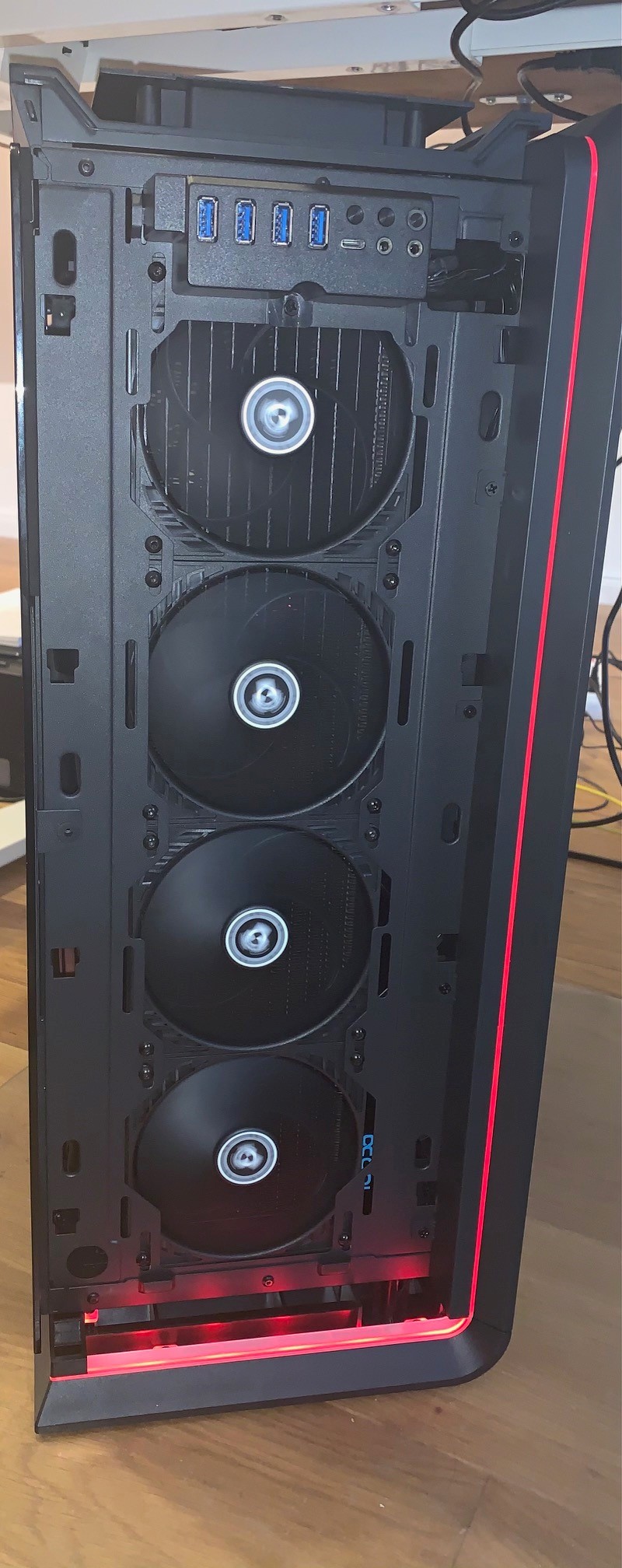

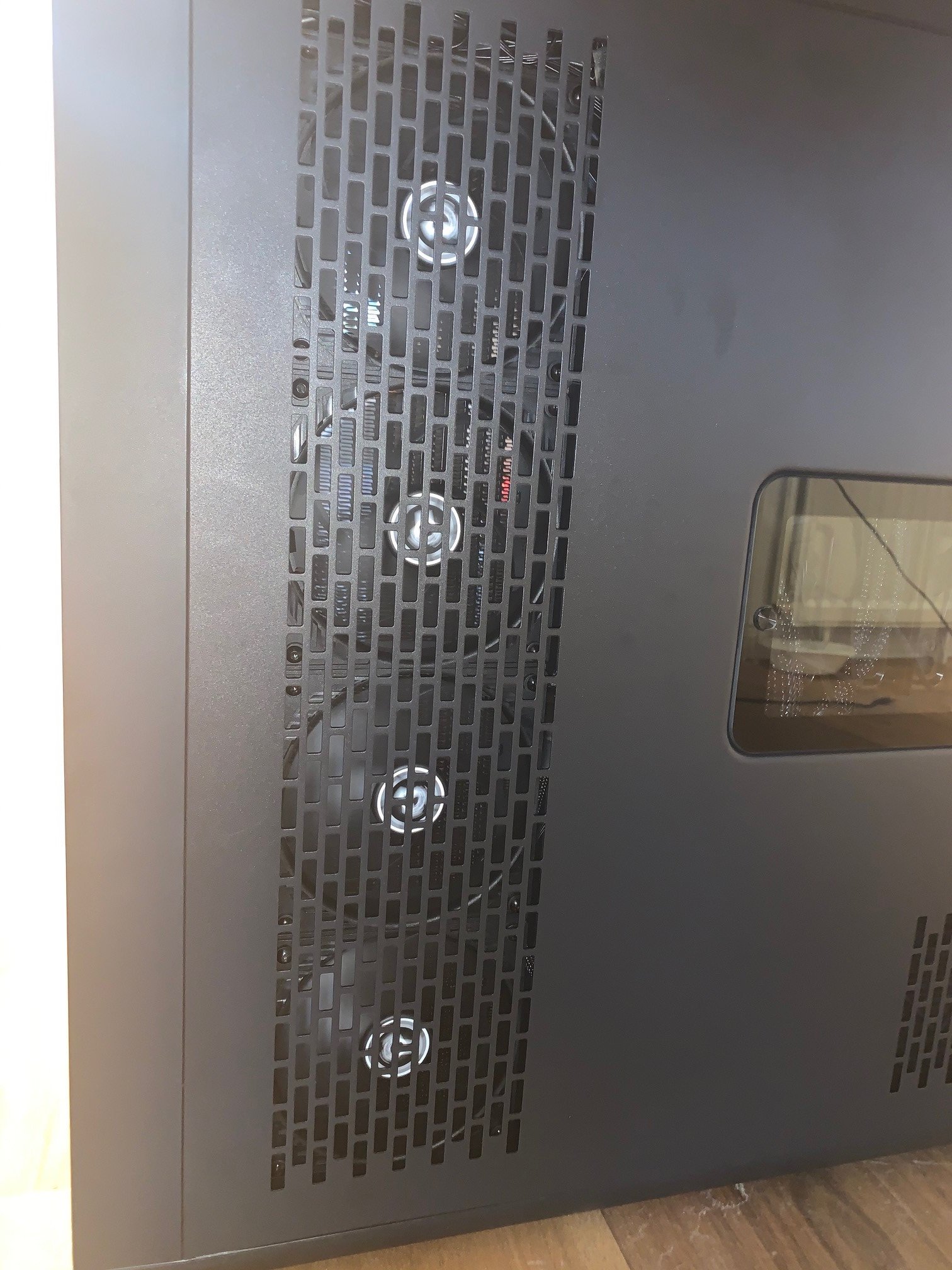

Der vordere Radi und die Lüfter. Hätte die Lüfter sehr gerne vorne montiert, allerdings hätte ich die obere Blende komplett entfernen müssen, das wollte ich nicht.
Der Radi an der Seite.

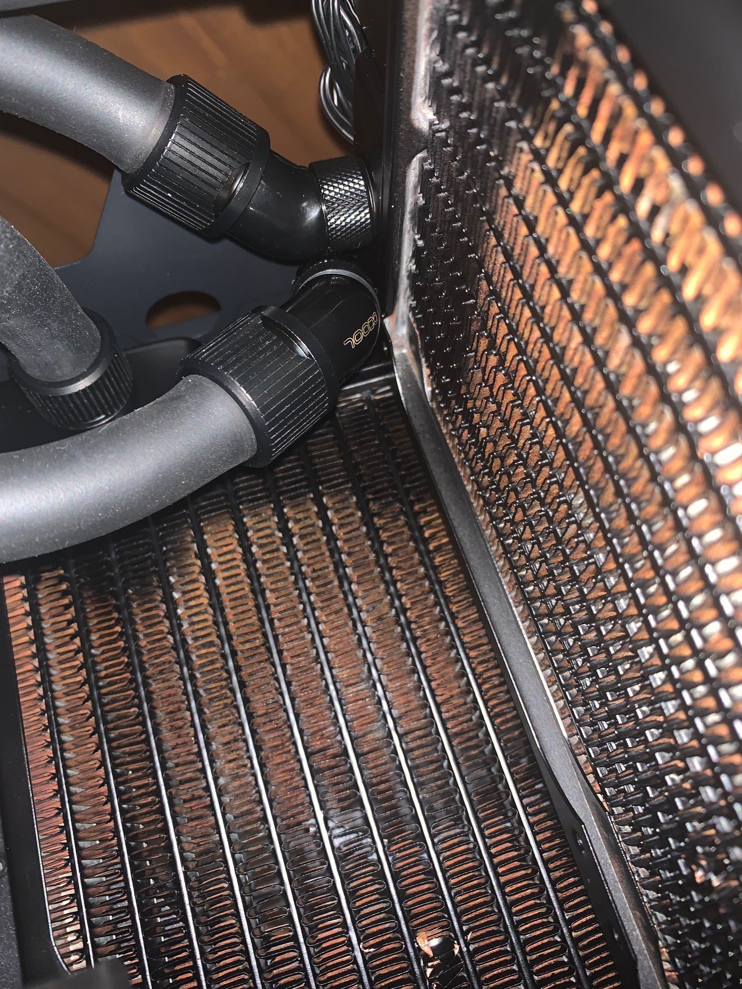

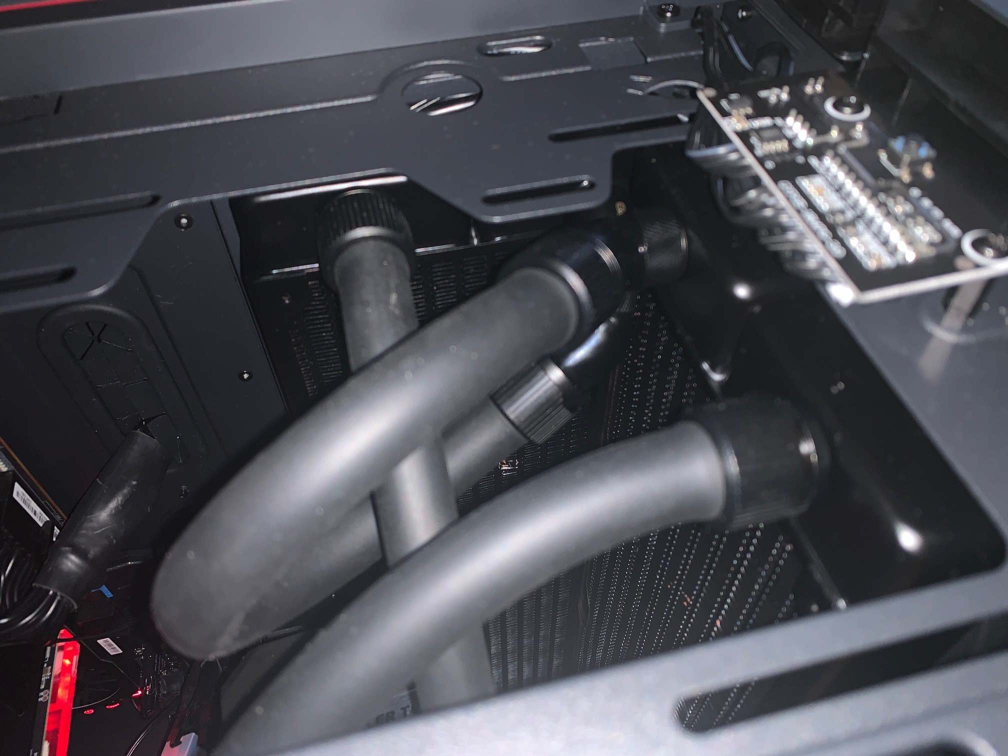

Auf den Bildern sieht man gut wie eng es da wurde dadurch das ich beim vorderen Radi die Lüfter auch innen montieren musste, aber Danke nochmal an @Rickmer an die Tipps mit den 45Grad Winkeln!
Im großen und ganzen bin ich zufrieden, allerdings würd eich nächstes mal doch etwas theoretischer Anfangen und das ganze auf Papier komplett durchplanen.
Falls Ihr ein paar Verbesserungsvorschläge habt, bin ich gerne offen :)
Wäre Pumpe > Radi unten > DFM > Gpu > Cpu > die anderen Radis nicht gegangen?
Warum nicht einfach die Lüfterhalterung über das Basic Mounting Kit realisiert?
Doch wäre auch gegangen, deswegen meinte ich ja: hatte das so gemacht weil ich im Kopf hatte das es so besser kühlt. Habe später dann gelesen das die Unterschiede minimal sind. Sieht optisch halt nicht so optimal aus, aber von den Werten ist alles soweit gut.
Meinst du mit dem originalen das dabei war? Das hat komischerweise nirgendwo gepasst.
