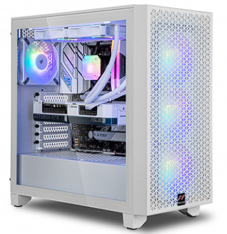

Das gehäuse ist laut MIFCOM auf gute Belüftung ausgelegt also guter Airflow.

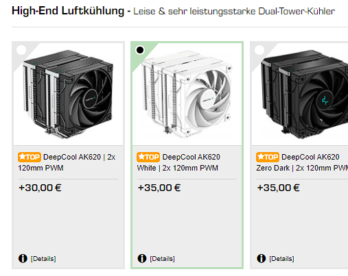

Gekühlt werden soll die CPU Luftgekühlt und keine Wasserkühlung da die einfach echt zu laut sind
Ausgewählt ist hier DeepCool AK620 White
im gegensatz zum beispielbild hat das 3000D Airflow allerdings nur zwei lüfter. USB-C am frontpanel gibt es hier nicht; relevant?

Danke dann schau ich mal bei Mindfactory rein. Also der i7 14700k sollte mit https://geizhals.de/thermalright-peerless-assassin-120-se-a2647175.html dem hier gut gekühlt und silent laufen oder?
