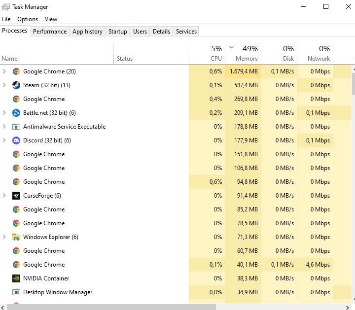

Hi. Ich wollte mal fragen, ob ihr denkt es würde sich fürs Gaming lohnen von 16GB Ram aufzustocken. Beim zocken und Browser im Hintergrund mit einigen Tabs offen bin ich so bei 80%+ Ram Auslastung. Wenn nur mein Browser läuft bin ich so bei 50% Auslastung (siehe Bild). Ist das normal so? Keine Ahnung ob ich dadurch irgendwelche einbußen habe oder es noch völlig ausreicht.
Wenn nichtmal 3GB für 50% Auslastung sorgen kann man sich bei 16GB RAM schon mal Gedanken machen und prüfen ob da alles passt wie es soll.
Poste mal Screenshots von:
Taskmanager -> Leistung -> Arbeitsspeicher (Fenster groß genug ziehen!)
und vom Ressourcenmonitor -> Arbeitsspeicher
Link zum resmon findest du in der Ansicht Taskmanager -> Leistung -> Arbeitsspeicher ganz unten.
