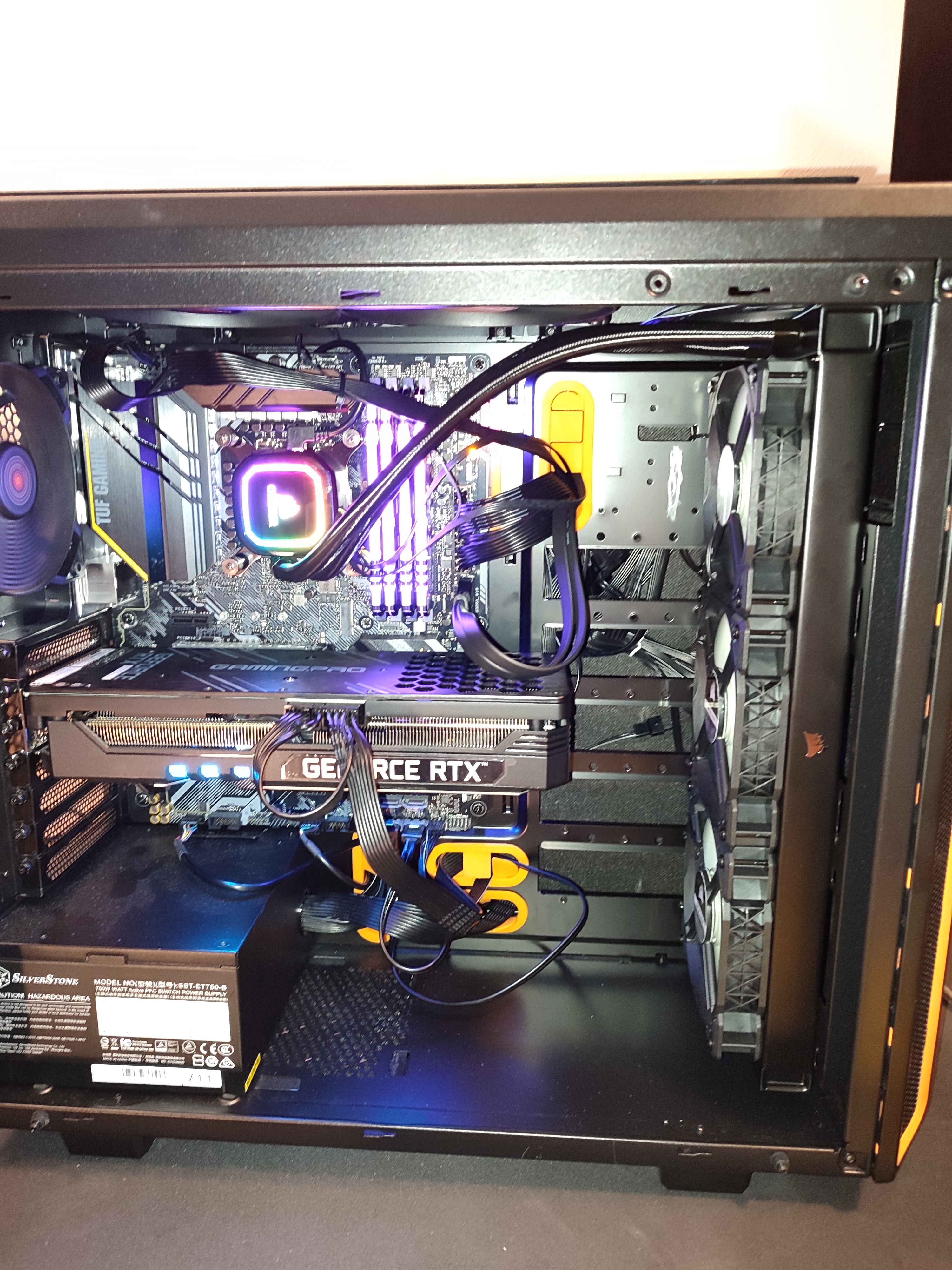

Hallo, ich habe ein riesiges Problem.
Ich habe gerade bei mir eine Wasserkühlung verbaut. Nun wollte ich den PC wieder starten, nur leider geht er zwar an, nur kommt kein Bild und die VGA Lampe von dem Mainboard leuchtet. Die USB Geräte bekommen auch kein Strom. Die Lüfter und die Wasserkühlung gehen. Jetzt hab ich die Befürchtung, dass ich was kaputt gemacht habe, z.b die CPU , die hatte ich kurz draußen oder irgendwas an dem Mainboard 🙄 Was kann ich da machen ?
Mainboard: Asus Z490-Plus TUF Gaming
CPU: i5 10600kf glaub ich 😅
Grafikkarte: RTX 3060Ti
Ich habe alle Kabel mehrmals geprüft. Mir alles nochmal angeschaut, es passt alles.
Leider habe ich kein iGPU da es eine F CPU ist, also ohne Grafik Chipsatz. Es kommt nur nichtmal das BIOS oder so, es tut sich bei den Bildschirmen garnichts.
Würde ein Bildschirm angehen , wenn die CPU kaputt ist oder falsch eingebaut ist?
Drewkev schrieb:
Bin ich dumm oder ist die WaKü falsch rum montiert?
Auch wenn das den Fehler eher weniger ausgelöst haben dürfte...
Was sagen denn die POST LEDs?
Andersherum geht aufgrund der Graka nicht. Sollte aber kein Problem darstellen. Und der Fehler ist eher ein anderer Ursprung. Ich weiss halt nicht wie ich den Fehler jetzt eingrenze.

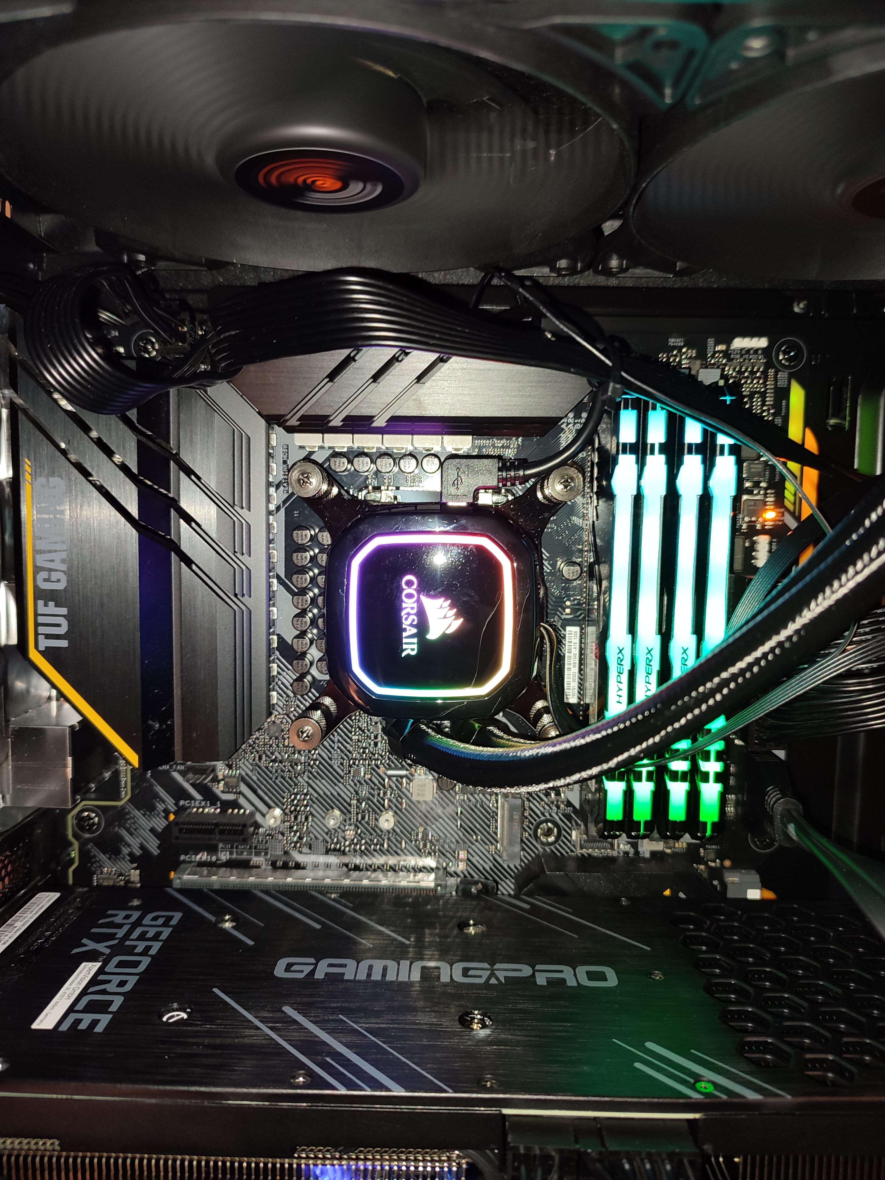

Die Graka ist da doch noch nichtmal in der Nähe? (es geht by the way um den Schriftzug) ^^
Würde vermuten wie bereits letztens erst:
AIO beim Einbau zu fest gezogen oder bei der Montage ein wenig zu stark gewackelt und ein paar Pins im Sockel sind daneben. Oder zu viel Wärmeleitpaste die ein wenig unter die CPU geflossen ist.
Er meint wahrscheinlich dass die Schläuche auf die Grafikkarte drücken würden sofern diese vom Block nach unten und dann einen Bogen nach oben zum Radiator machen, war bei mir auch so.

Er meint wahrscheinlich dass die Schläuche auf die Grafikkarte drücken würden, war bei mir auch so.
Sogar schlimmer, ich komme nichtmal bis zur CPU, Schläuche zu kurz

Hä? Die Schläuche wären dann zwischen Kühlblock und RAM, also NÄHER am Radiator, inwiefern soll das zu kurz sein?
Wie soll ich es sagen, ich hatte es andersherum , es hat halt nicht gelangt. Die Schläuche waren extrem auf Zug und ich hätte den Block mit Gewalt an seine Position bringen müssen. Aber das ist auch gerade mein kleinstes Problem 😅

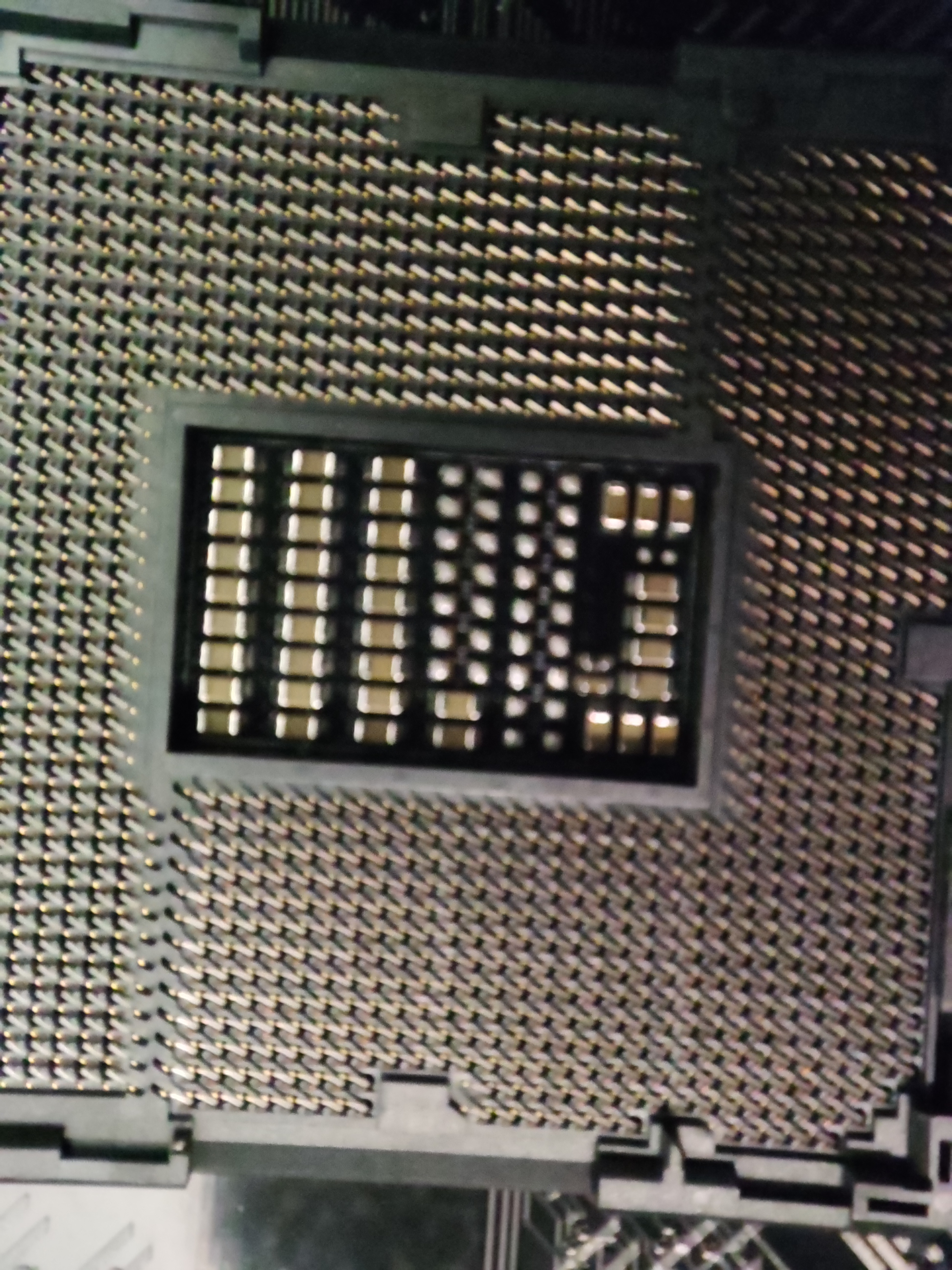

Wie man hier sehen kann, sind alle ALLE Pins zur Seite gebocken, aber alle gleichmäßig. Gehören die Sockel so oder hab ich da scheisse gebaut? Das Bild ist direkt von oben geschossen und nicht von der Seite, also die Pins stehen wirklich so wie hier zu sehen.
Frage selber beantwortet, im Internet stehen alle Sockel so. Also scheint normal zu sein
