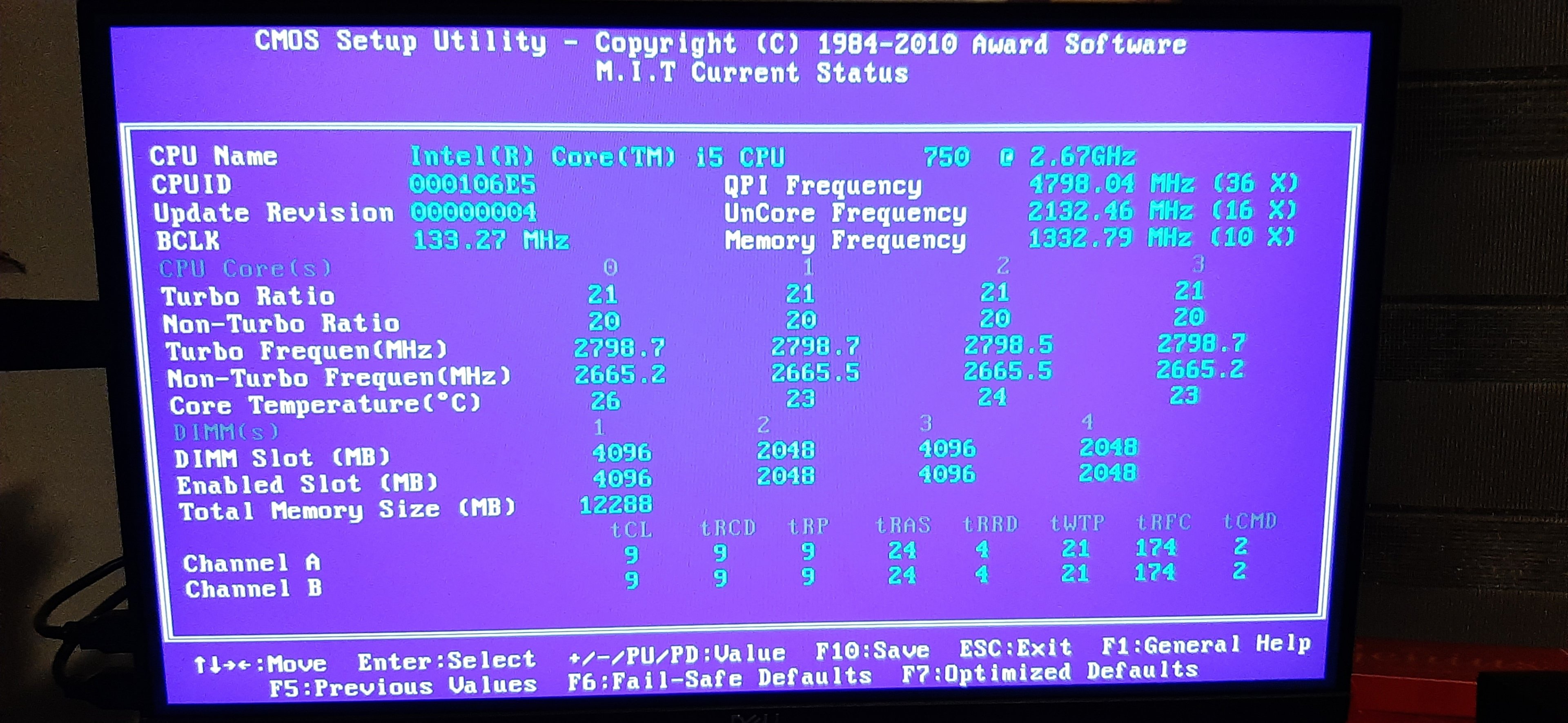

Bei dem i7 erkennt er in den Slots 1 und 2 jeweils die Riegel. Die Gegenstücke in den Slots 3 und 4 erkennt er auch, gibt er aber nicht frei.
Der i5 hingegen funktioniert nach wie vor ohne Probleme.
Hier mal zum Vergleich:
i7 870
i5 750
Die einzelnen Riegel stecken bei beiden Versuchen exakt gleich. Somit würde ich einen Defekt der Riegel und von den Slots ausschließen.
Bleibt bald nur noch die Tatsache das der i7 ein Problem mit den Riegeln hat, wobei der die selben voraussetzungen wie der i5 hat.

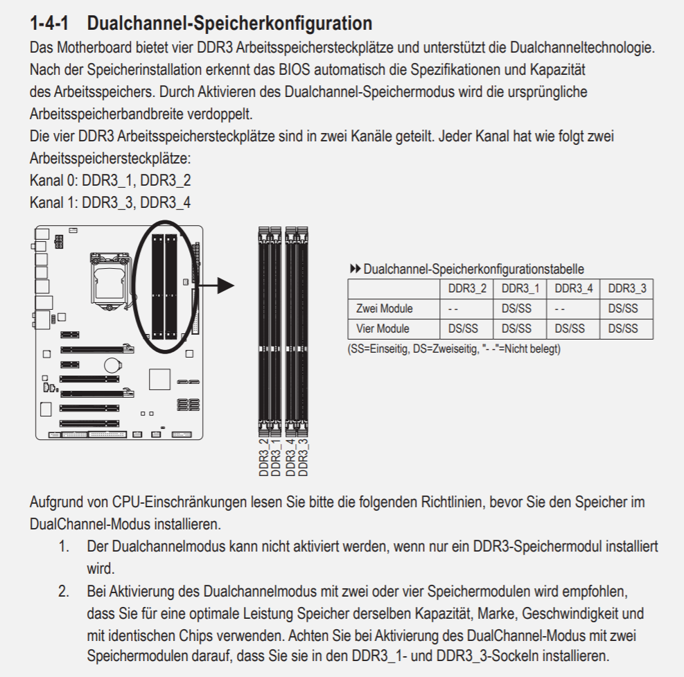

Die Anleitung von deinem Motherboard sagt zu dem Betrieb mit zwei RAM Modulen, dass sie in DDR3_1 und DDR3_3 Sockeln installiert sein sollen (du hast sie stattdessen in DDR3_2 und DDR3_4 gesetzt).
Das wären also der 2 und der 4 RAM-Sockel die du verwenden müsstest mit zwei Modulen, ich würde also versuchen die RAM Riegel des jeweiligen Sets da zu installieren und schauen ob so die volle Kapazität des Sets erkannt wird.

Ich würde es mit dem Pairing von 2 - 4 - 2 - 4 statt 4 - 2 - 4 - 2 bei dem i7 nochmal versuchen. Aber da Gigabyte selbst anmerkt, dass für einen Dualchannel-Betrieb es empfohlen wird exakt dieselben Speichermodule zu benutzen (inklusive Kapazität der Module, Hersteller et cetera), kann so eine Kombination bei dem i7 870 funktionieren, muss aber nicht.

Nein. Wenn nur 2 Riegel drin waren, habe ich die Slots 1&3 verwenden (die Slot-Nummer beziehe ich auf das, was hinter DDR3_ steht. Also DDR3_1 und DDR3_3, so wie es im Handbuch zu lesen ist).
