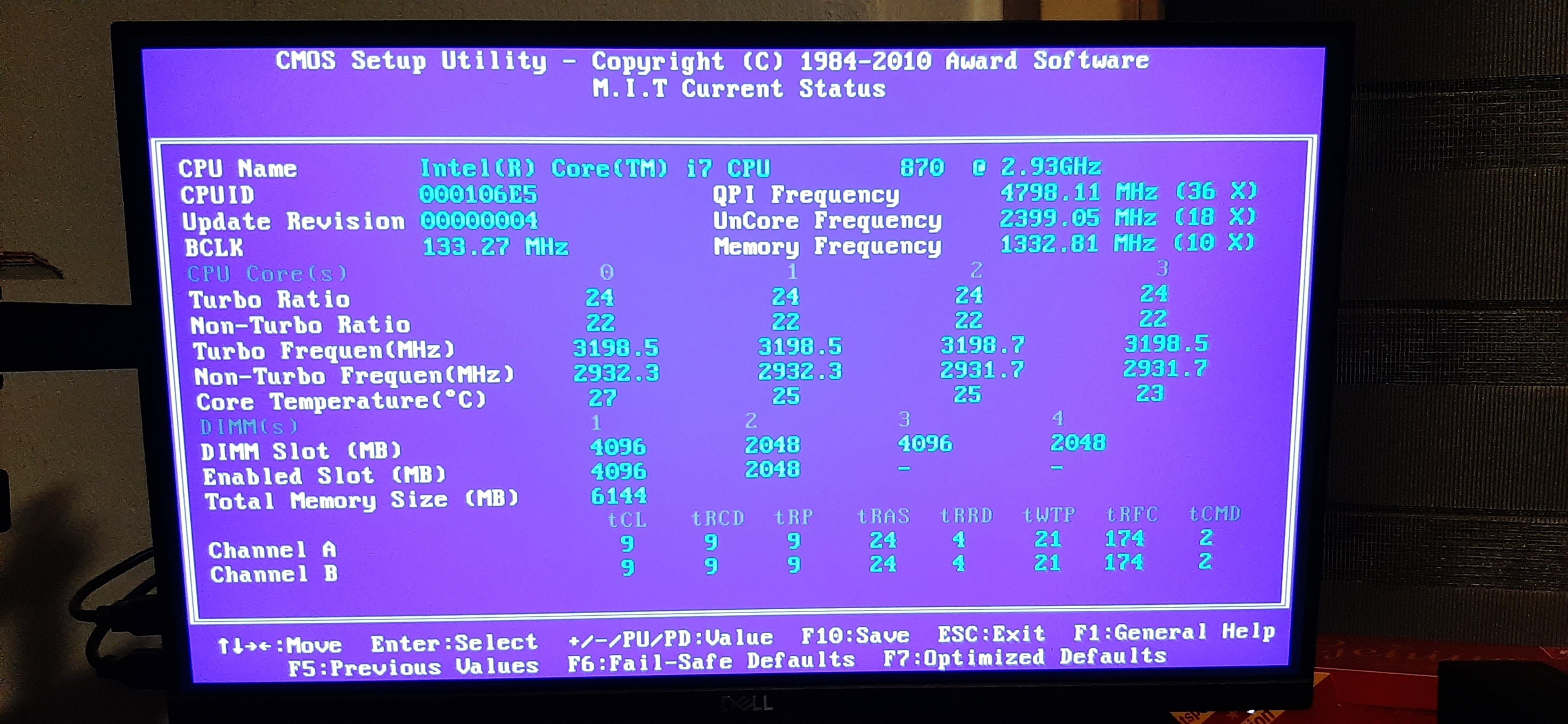

Ich habe keinen Speaker. Mittlerweile konnte ich den Fehler aber auf den Arbeitsspeicher eingrenzen.
Ich habe 2x 2 GB und 2x 4 GB verbaut.
Nachdem Ich die 2x 4 GB entfernt und die 2x 2 GB in die Slots 1&3 gesteckt habe fährt der PC mit dem i7 hoch. Anstatt der eingebauten 4 GB werden allerdings nur 2 GB erkannt.
Wenn ich Anstatt der 2x2 die 2x4 einbaue, fährt der PC ebenfalls hoch. Hier allerdings nur mit 4 Anstatt 8 GB.
Bei dem i5 hatte ich in den Slots 1&3 die 2x2 und in den Slots 2&4 die 2x4. Erkannt wurden auch 16 GB.
Jetzt habe ich mal in den Slots 1&2 die 2x4 und in den Slots 3&4 die 2x2 gesteckt. Hochfahren tut der PC, es werden allerdings wieder nur 4 GB erkannt.
Wenn mit dem i5 weiterhin alle RAM Riegel erkannt werden könnten beide i7 Probleme mit einem Memory-Controller haben oder mögen den RAM nicht.
Ansonsten wird dein Board die Ursache sein. Hoffe die beiden i7 waren sehr günstig - die Plattform ist doch schon betagt.
Ohne etwas großartiges zu tun (lediglich die RAM Riegel neu reingesteckt) fährt der PC nun mit dem i7 und allen 4 Riegeln hoch. Es werden auch 12 GB erkannt, aber lediglich 6 GB sind verwendbar. Die fehlenden 6 GB sind für Hardware reserviert.
Mit dem i5 hingegen sind die vollen 12 GB verfügbar.
Ich habe probiert die vollen 12 GB über msconfig freizugeben aber sobald ich das Fenster erneut öffne, steht da anstatt 12xxx nur 0 drin. Gleichzeitig geht der PC beim erstmaligen Booten nach wenigen Sekunden wieder aus und startet neu (dann aber richtig).
Wenn ich nun noch die vollen 12 GB RAM verfügbar machen könnte, wäre eigentlich alles easy.
