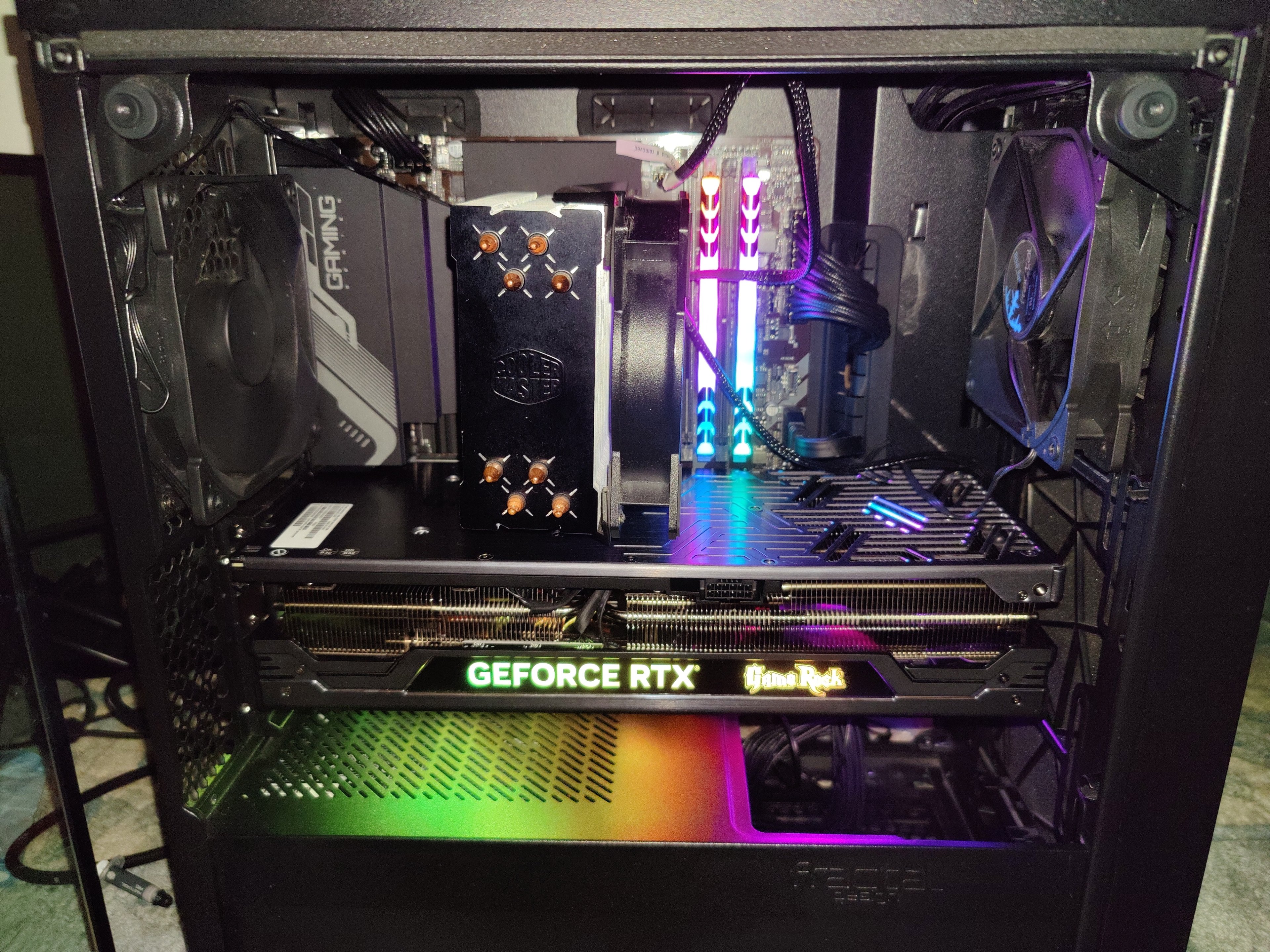

...Bildschirm bleibt schwarz, Rechner gibt keine Signalpieps von sich. Beim ersten mal anmachen ist er nach 30 sek neu gestartet
...Alle Stecker von beiden Seiten geprüft/nachgedrückt, hdmi/dp versucht, hdmi auch am fernseher auch während dp nicht angeschlossen, beide rams einzeln ausgebaut/getestet
Da ich morgen erst meinen freezer ii bekomme, habe ich meinen alten cpu lüfter draufmontiert, obwohl er offiziell nicht passt. Er sitzt aber präzise und bombenfest. Hab schon 3-4 einen PC gebaut und das noch nie gehabt

Anpressdruck des Kühlers zu hoch weil er für den Sockel nicht gemacht wurde?
Bilder sind immer gut vielleicht erkennt der ein oder andere einen Fehler da.
Soll ich ihn abmontieren und per hand auf die cpu drücken bis ich irgendein bild bekomme und Strom aus?
Also ich würde den Kühler erstmal ohne Anpressdruck einfach auf die CPU legen um zu sehen, ob ein Bildsignal kommt.
Wenn der Anpressdruck zu hoch ist sollte ein lockern der Schraube reichen. Auch nur auf die CPU leben ohne Anschrauben müsste gehen.
Im Grunde kannst du auch ohne CPU Kühler das System starten. Kann natürlich sein das er nicht lange an bleibt und die CPU zu warm wird und das System abschaltet.
Es reicht wenn du ihn einfach auf die CPU stellst. Zum ausprobieren. Nicht mehr und nicht weniger
Aber besser auf morgen warten.

Und bei LGA1700 kommt dann noch das problem mit dem verbiegen dazu.
Mal einen CMOS Clear laut Mainboard-Handbuch gemacht.
Könnte mir auch gut vorstellen dass ein Mainboard BIOS Update von Nöten ist um die CPU richtig zu erkennen.
BIOS Update wird hier nicht gebraucht, das Board unterstützt Intel GEN13 von Haus aus.
Mach jetzt nichts kaputt wegen einem Tag, warte bis morgen der Kühler da ist
und dann sehen wir weiter.
Mach ein paar Bilder, wo man schön alles sieht wie angeschlossen.

Das Prob ist ich bin echt kein Anfänger. Hab oft gemacht und hatte nie sowas. Immerhin kann ich eigentlich Ram, Graka, NT ausschließen.
Draufgelegt hab ich auch eben...
