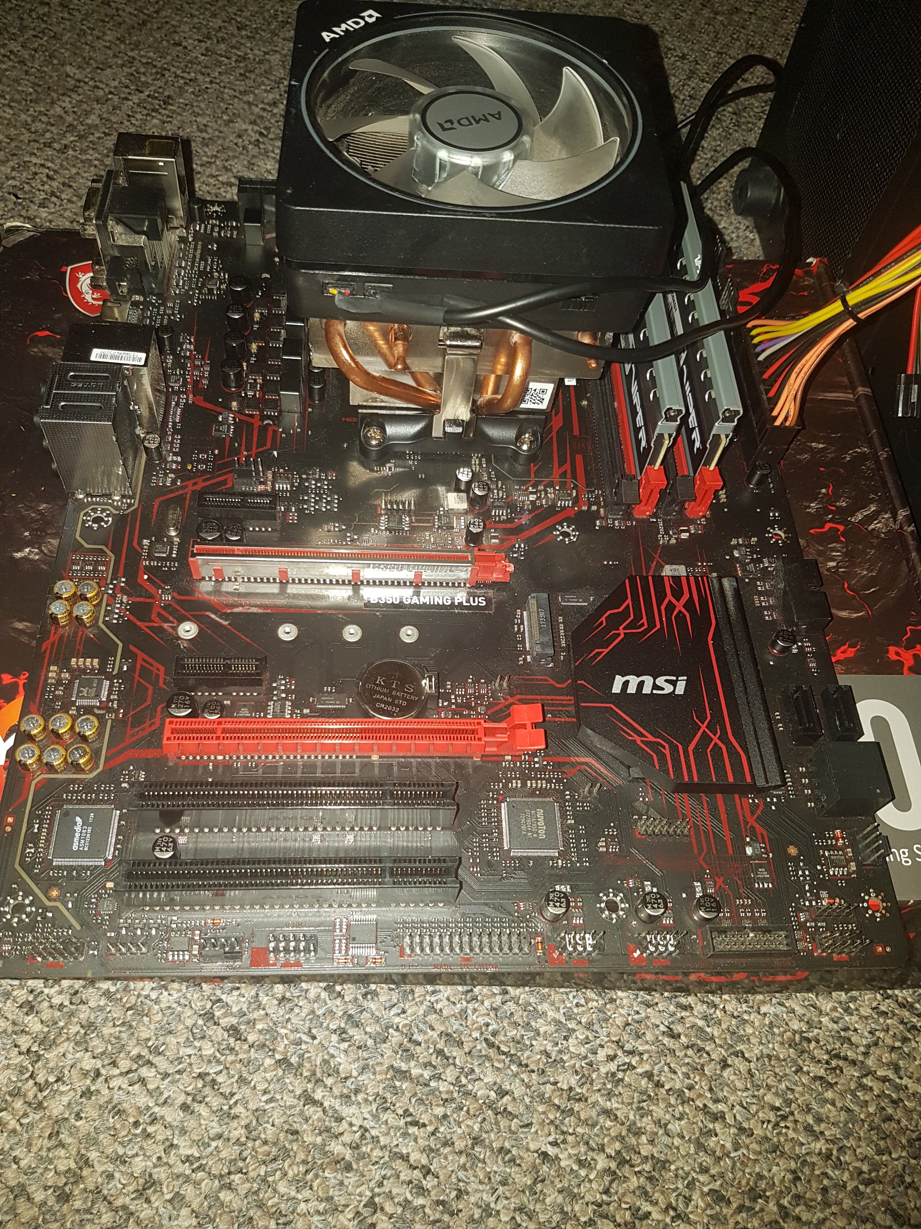

War das so richtig?
CPU mußt auch anstecken
Und geh besser von dem Teppich weg, brrr , wenn ich das seh,
hast das schon mal so am teppich gehabt ? und auch eingeschaltet ?
Dann räum den Tisch ab, oder einen Stuhl,
teppich ist für so hochempfindliche Elektronik-Teile tödlich
Du hast keine Graka, also kannst das Board vollflächig auf den Karton legen.
Seid ihr Blind ich stelle das doch nicht auf den Teppich es war von anfang an auf dem Karton
Nein, ich bin nicht blind, die linke Seite des Boards liegt auf dem Teppich , #
aber, naja ist ja nicht mein Board, aber die Fehlersuche erleichtert es bestimmt nicht
