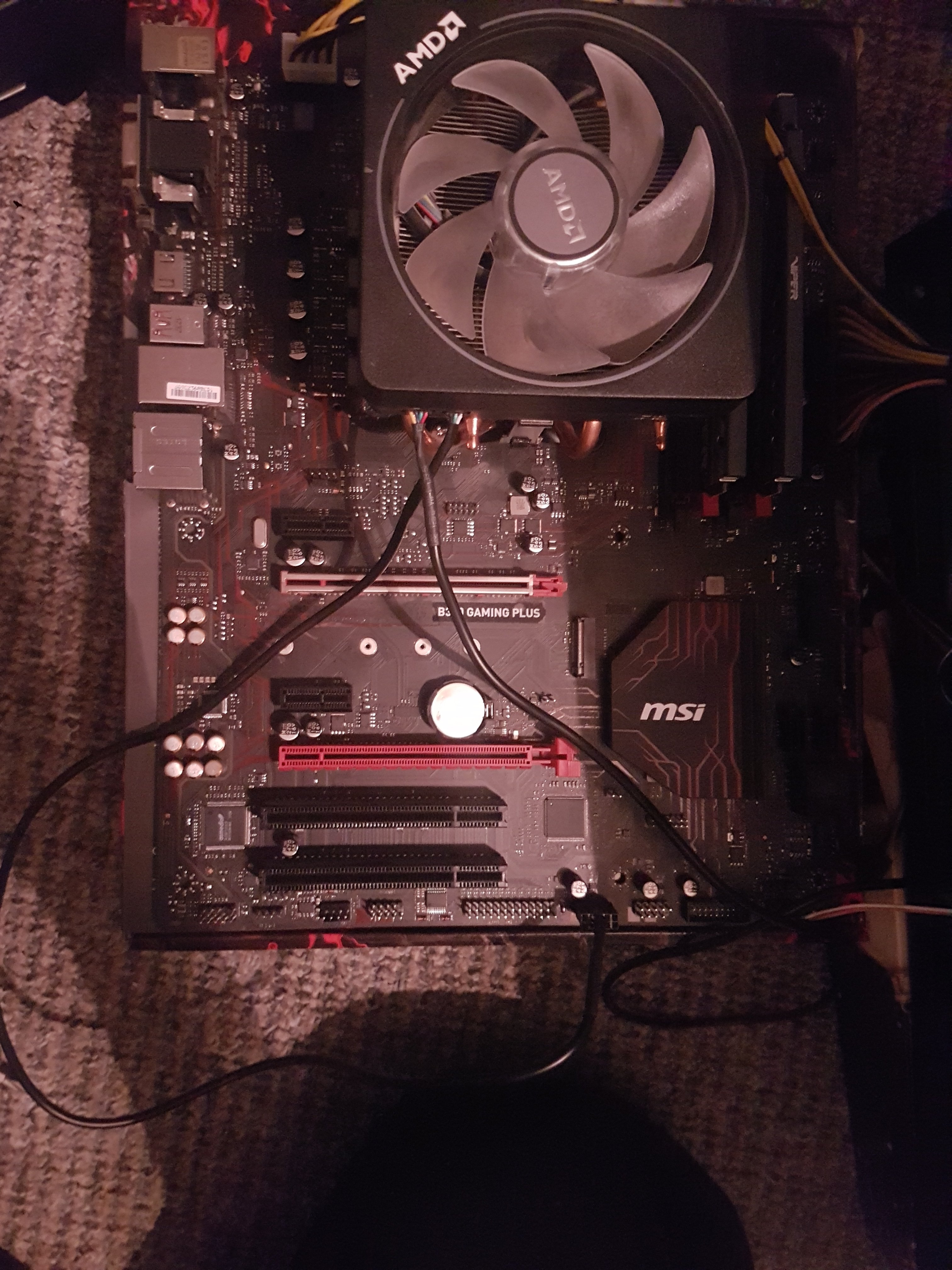

Kein Bild und Speaker funktioniert nicht richtig
Status
Jetzt kannst nur noch beten....
Jo
Wenns jetzt nicht klappt, hast du viele fehlerquellen ausgeschlossen,
wenn alles im Gehäuse wäre, kämen viel mehr Fehlerquellen dazu
was tut sich , keine Lüfter drehen ? was sagt die Q-Led anzeige
Tja....
Nochmal, lief der Pc schon mal bei dir ?
oder überhaupt nicht, seit du das Board hast, und Teile dazu gekauft hast ?
Wenn überhaupt keine Led am Board leuchtet, ist es aber auch nicht das zu alte Bios
dann kommt nichts an
Der Powerswitch ?
auf die beiden Rechts von der oberen Leiste ,
du hast ja nen 10er Block, oben 4 Pins der letzte fehlt, unten 5 Pins,
du brauchst die beiden oberen rechts
Der Reset hat geklappt die Alpenföhns haben rainbow RGD im Switch
Aber bios ? nichts ? Sch... auf Bling-Bling , du mußt ins Bios
Hast jetzt eine Led auf dem Board, die leuchtet ?

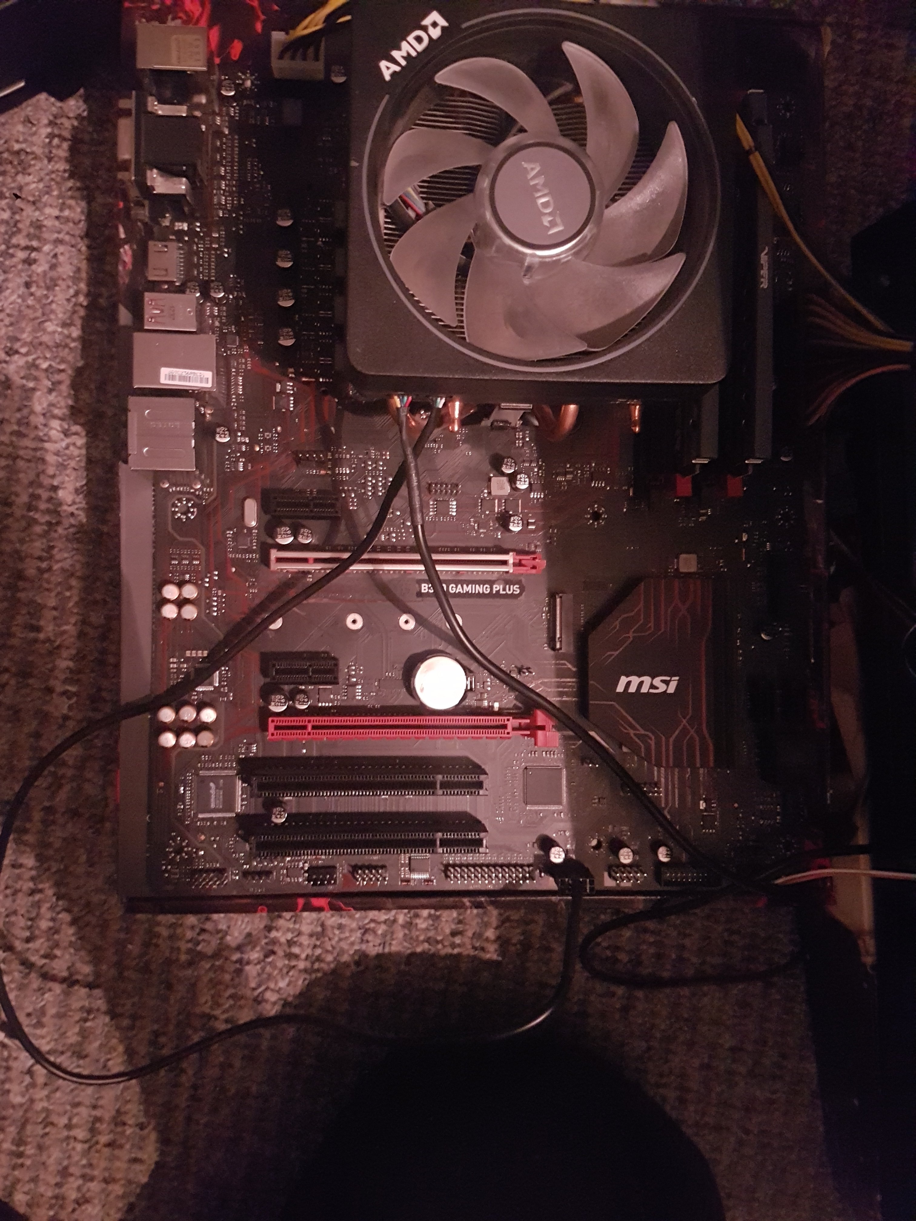

Mach nochmal n Foto wie es jetzt verkabelt ist, aber bitte von oben, nicht von schräg.
Wahrscheinlich die für die CPU
jetzt könnts doch sein, dass du ein veraltetes Bios hast
Man kann jetzt nicht gleich sagen, CPU ist defekt , das kannst du nur, wenns mit einer 1xxx CPU auch nicht klappt
Nimm das Netzteilkabel noch einmal raus, und brücke die 2 Pins neben der Batterie nochmal, für 10 Sekunden
Ich habe Angst im den Ryzen wenn der Prism nicht läuft
hast ihn auch angesteckt ? der muß in CPU FAN1
solang nix läuft, und du den Kühler drauf hast, passiert dir nix
Mach noch mal Foto von oben und dem ganzen Board
Das wird dann noch mal das nächste, was wir in Angriff nehmen, Kühler und CPU ab
Ok
