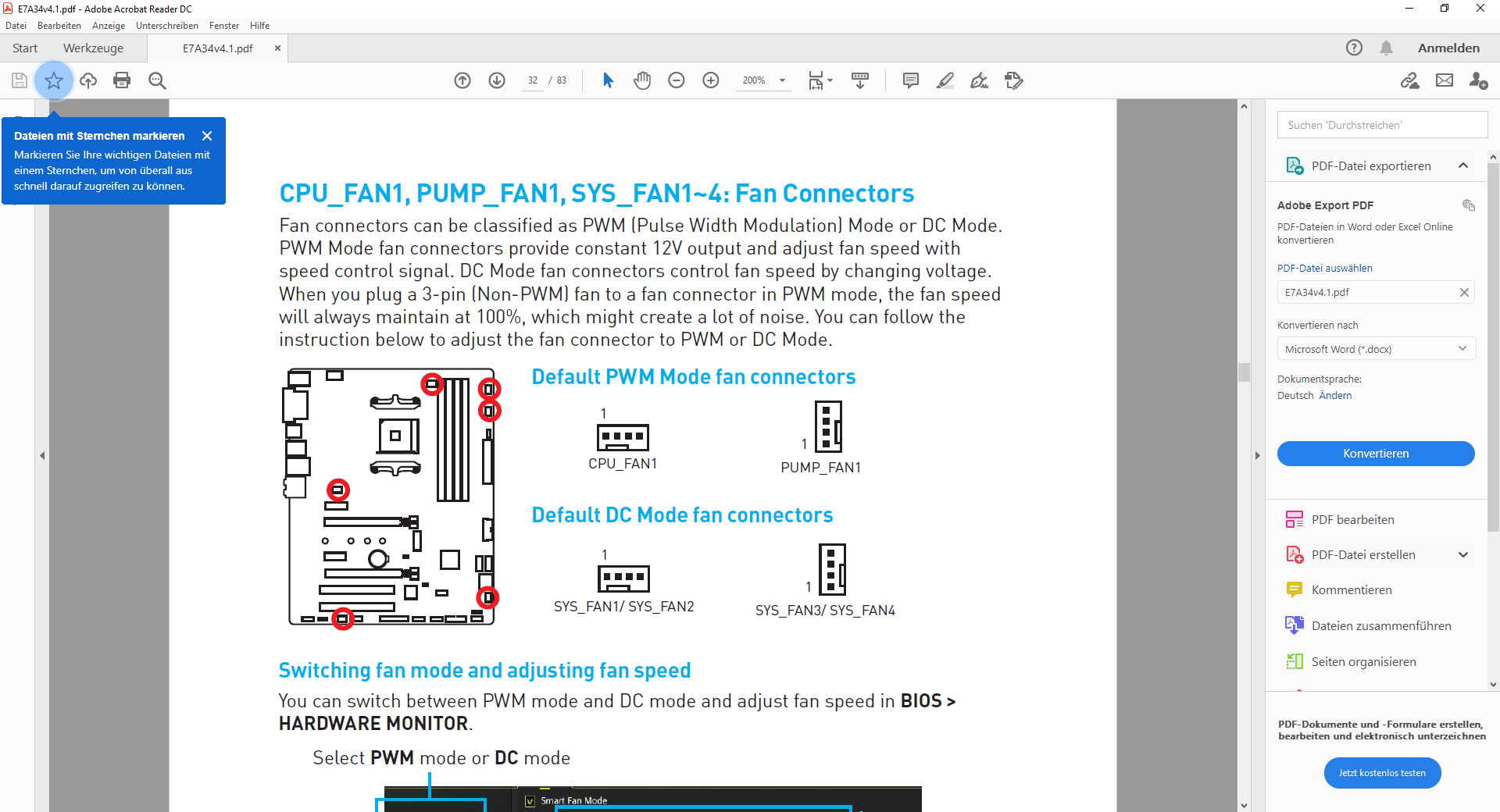

Falls du RGB mit dem Lüfteranschluß verwechselst, ( was nicht gut wäre ) ein Anhaltspunkt
der Lüfterstecker hat auf einer Seite 2 so " Führungsnasen " und der Header hat auf einer Seite so ein stehendes Plättchen dran und die beiden führungs nasen und plättchen müssen auf der gleichen Seite sein

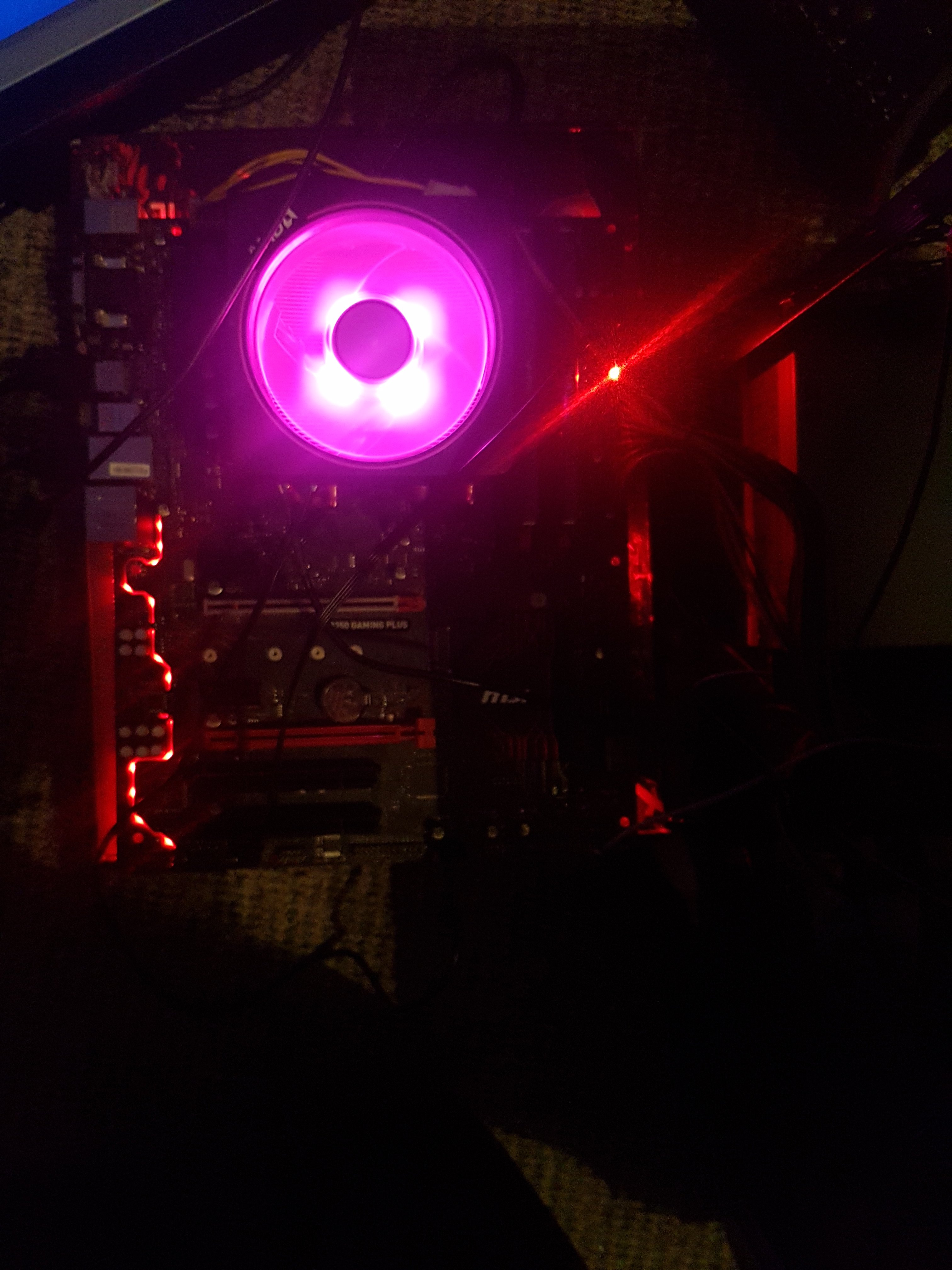

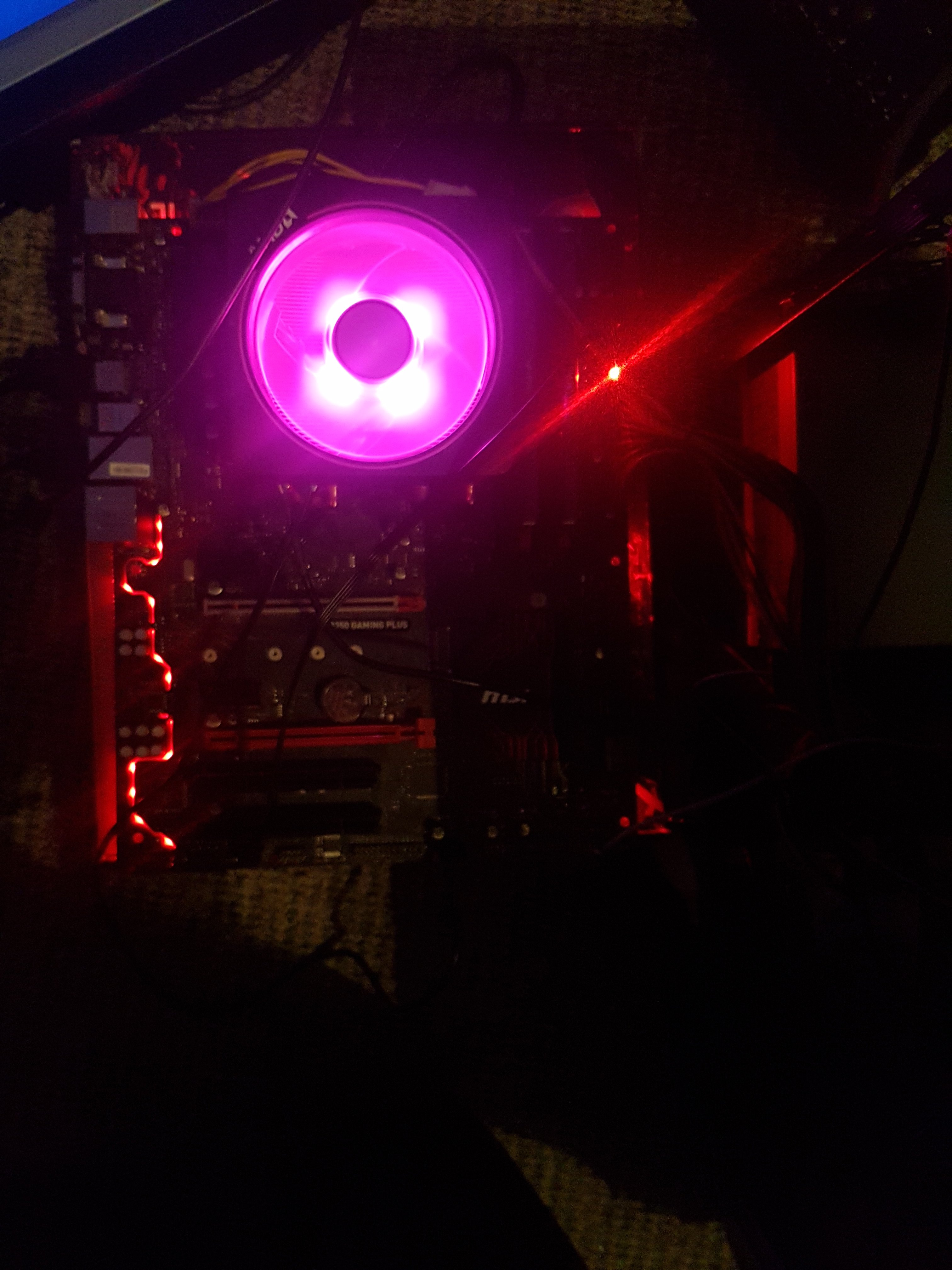

Kannst du nun noch ein Foto machen vom Aufbau?
Der BIOS-Reset hat geklappt?
Warum fehlen noch gleich die Kühler auf den Spannungswandlern?

Naja, jetzt hast alles wie ich denke , richtig angestöpselt,
du müßtest jetzt aufpassen, was die Reihenfolge ist, wenn du einschaltest.
also erstmal netzteil schalter auf aus, damit der PC aus ist.
dann wieder ein, den Powerswitch betätigen, und aufpassen, was passiert,
du hast ja die Q-Led Diagnose,
das sind die 4 kleinen Leds auf dem Board,
also, einschalten, leds beobachten, dreht sich der Lüfter mal schnell , dann wieder langsam
Reset hat soweit geklappt, dass sich überhaupt was tut auf dem Board, aber noch kein Bios
