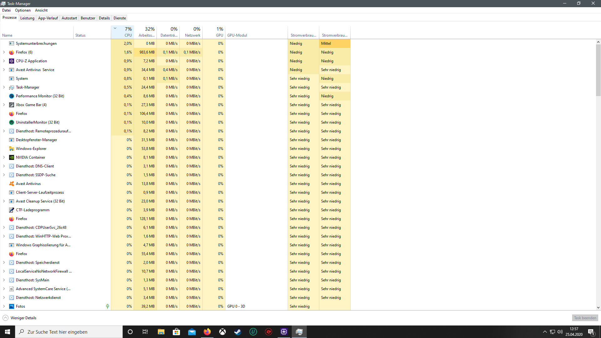

Was @floxorius sagt. Poste bitte einen Screenshot aus dem Taskmanager. Vorher bitte die Prozesse nach CPU-Nutzung sortieren.

Danke für die schnelle Hilfe !
Hoffe der Screenshot ist so wie gewollt.

Soweit alles unauffällig. Höchstens Avast kannst du noch vom System putzen, der Windows Defender reicht völlig.
So Leid es mir auch tut: Da es keine offensichtlichen Probleme gibt musst du dich an den Rat von @K3ks halten und die Anleitung durcharbeiten.

1. Dein TaskManager Screenshot zeigt auf jeden Fall nicht die 73% die der Userbenchmark im Hintergrund hatte. Evtl. läuft da was an, was nur unter Last läuft.
2. Du hast ne Menge Bloatware/Clickbait installiert: Uninstall Monitor, Performance Monitor, Advanced System Care... > IMHO alles Sinnlose Sc**** die nur Probleme macht. Sowas braucht kein Mensch.
Mach doch bitte mal einen UserBench wenn wieder 70%+ Hintergrundlast sind dann lass mal den Taskmanager während des Bench offen und versuche festzuhalten was da läuft.
