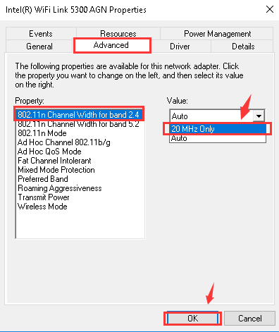

Kurzversion von der üblichen Lösung:
Windows 10 Treiber verwenden
Diesen Eintrag auf "Auto" stellen:

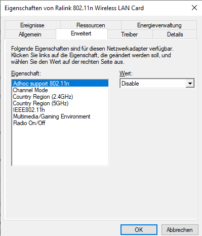

Habe nun von der Intel Seite die Treiber für Wifi Link 5100 und 5300 durchprobiert doch kam zu keinem Ergebnis. Es scheint so als würde Windows immer vorher den eigenen Windows Treiber nehmen, bevor ich meinen Eigenen installieren kann. Die Treiberversion ist immer die gleiche (5.0.57.0 18.05.2015), wenn ich im Geräte Manager auf die WLAN Karte gehe und dort unter Eigenschaften den Treiber- Reiter auswähle. Die stimmt nicht mit der Version von der Intel Seite überein (14.3.2.1).
Die im oben im Screenshot gezeigten Menüpunkte habe ich nicht. Mein Menü sieht wie in meinem Anhang aus. Auch dort bringen verschiedene Kombinationen nichts.
