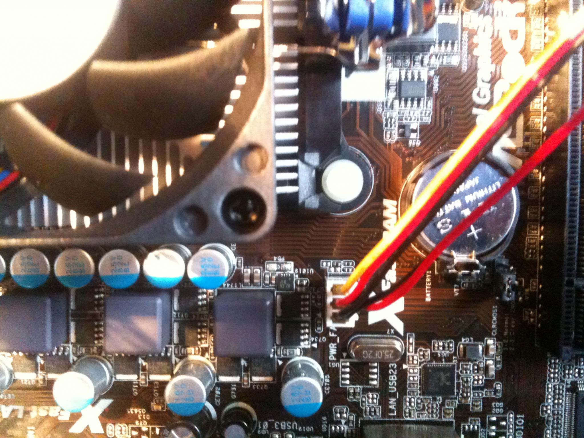

Hallo an alle,
habe mich hier in einem anderen Unterforum beraten lassen zwecks PC-Kauf und jetzt bin ich am zusammenbauen (erstes Mal):
Stand:

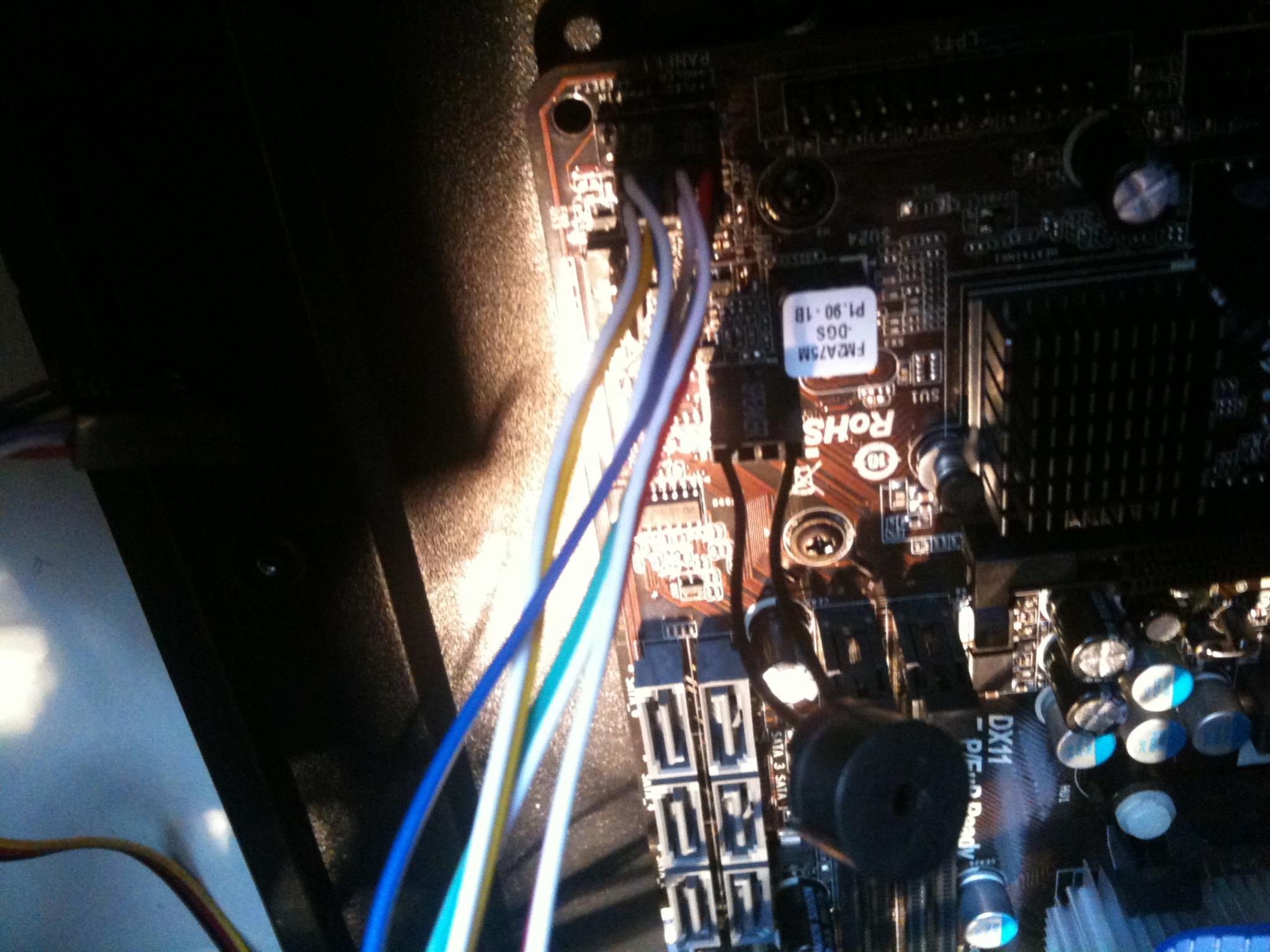

Mainboard, CPU, Netzteil alles zusammengebaut und es kommt kein Piepen vom Mainboard.

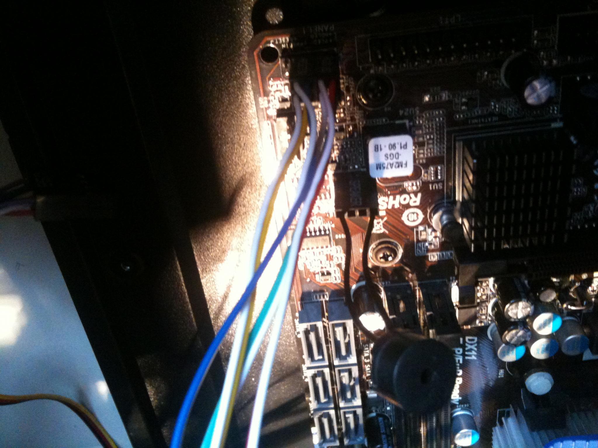

Speaker in beide Richtungen aufgesteckt und bekomme immer noch kein Piepen (aus dem Handbuch kann man nicht genau lesen in welche Richtung der aufgesteckt werden muss)
Ram ist noch keiner da und ob die Grafikkarte funktioniert kann ich nicht zu 100% sagen, aber beep codes müsste ich ja trotzdem bekommen.

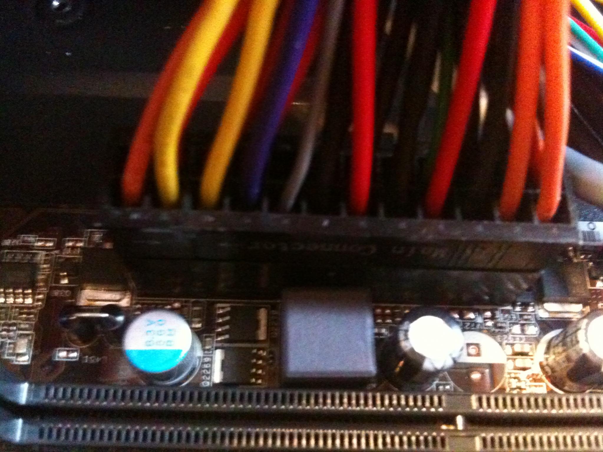

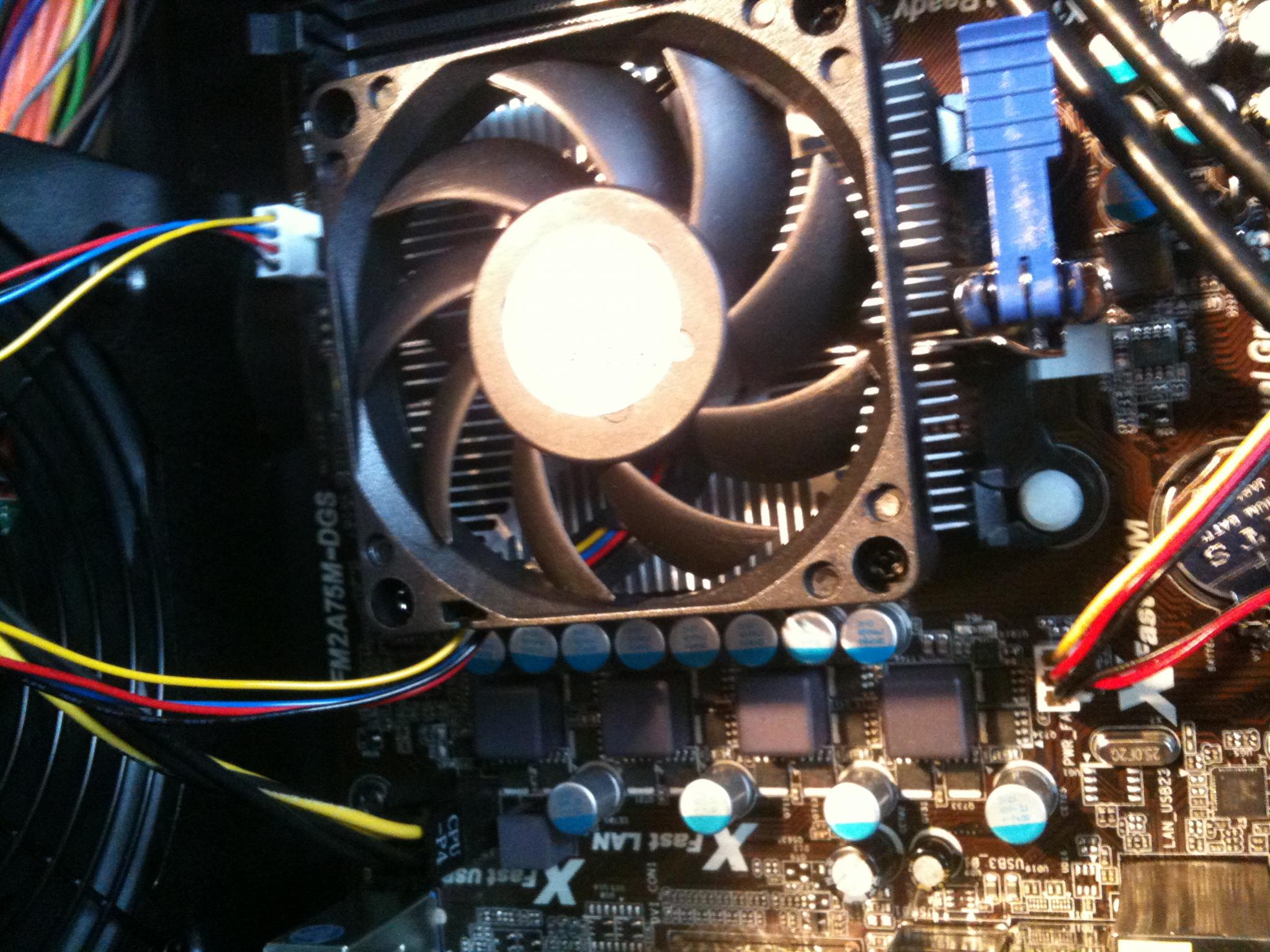

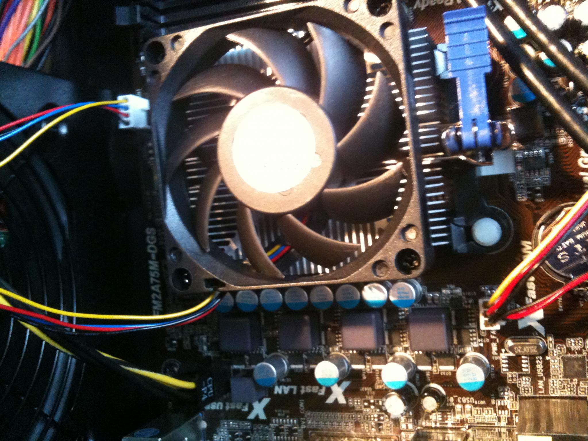

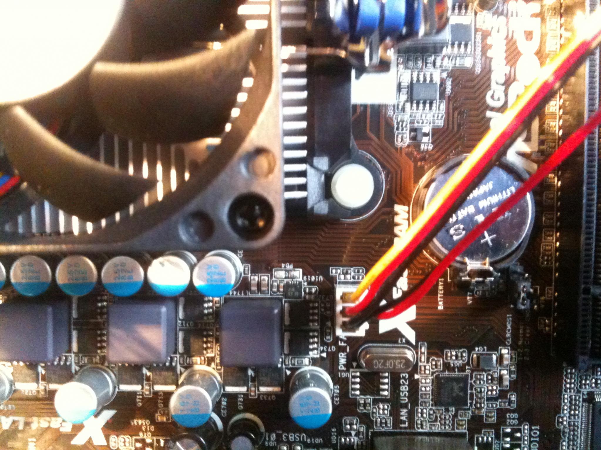

Habe die CPU nochmal abgenommen, Pins alle intakt, ATX Main Connector angeschlossen, P4 Stecker ist drin, CPU-Lüfter ist drin, Lüfter auch angeschlossen und natürlich die Reset SW etc. und der Speaker. Mehr ist zurzeit nicht angeschlossen, müsste also beep codes geben oder? Irgendwas scheint nicht zu klappen, aber was? Würde halt gern eher früh als spät wissen, ob ich was reklamieren muss, dauert ja.
Hänge nochmal an, wie das ganze aussieht.
System:
ASRock FM2A75M-DGS
AMD Athlon X4 740X
bequiet BQT L7-300W
Gehäuse: Sharkoon VS3-V
PS: Mainboardverpackung ohne ein Siegel, normal?
PSS: Cmos Reset gemacht, keine Änderung

Könnte sein das Speaker defekt ist.

Zudem finde ich den Boxed-Lüfter müll, sieh zu das du dir da noch einen anständigen CPU-Kühler zulegst :)

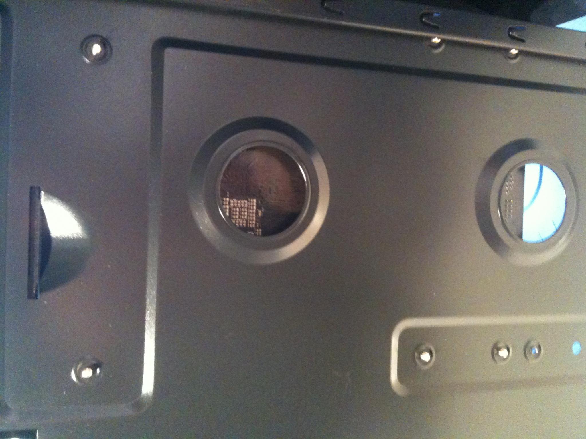

Wenn auf dem MB alles richtig eingesetzt / aufgesteckt wurde, sind die Abstandshalter auch richtig gesetzt, keiner zuviel eingesetzt ?
Wenn die Abstandshalter schon falsch gesetzt sind, so gibt schon deshalb das MB mit oder ohne Speaker keinen "Ton" von sich -

Es laufen: Netzteil, CPU-Kühler, Gehäuselüfter, also alles, was sich drehen kann.
Die PowerLED ist an, die Lüfter LED auch.

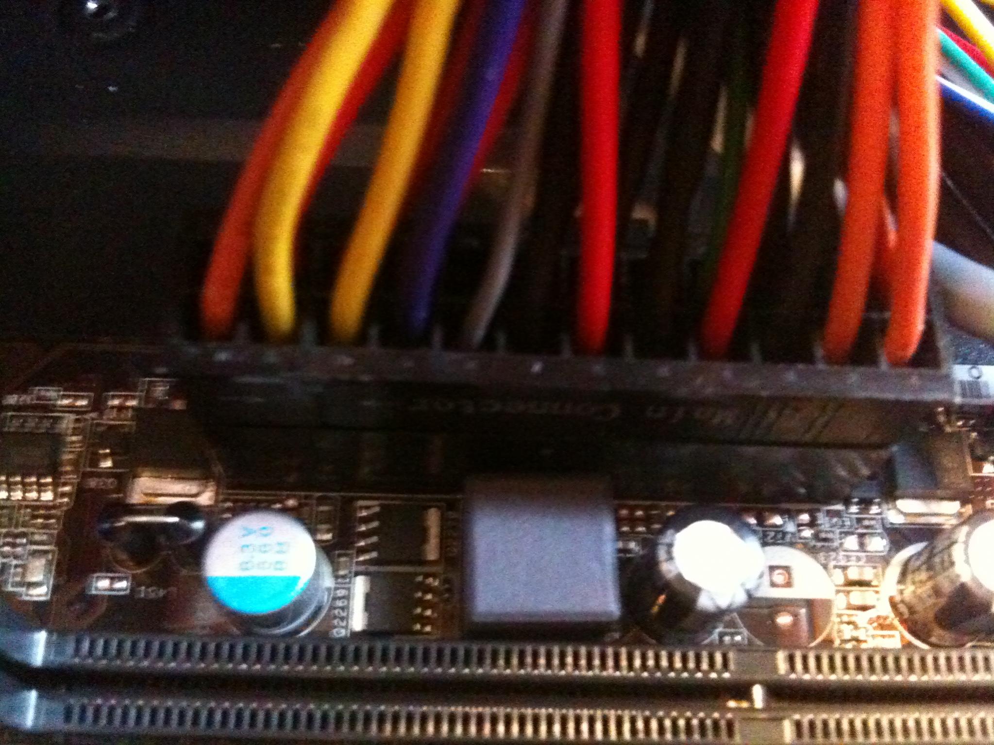

Den Prozessor habe ich so eingebaut, wie es auf der Beschreibung stand. Ging zwar beim ausbauen sehr schwer ab, hab ihn aber ganz kurz mit einem Fön erhitzt, gedreht, voila. Also kaputtgemacht habe ich ihn dabei sicherlich nicht. Wärmeleitpaste war schon auf dem Kühler drauf. Bei dem 20+4 Stecker habe ich denke ich auch alles richtig angeschlossen (sieht man ja auf dem Bild).

Es sind sieben Schraubenlöcher auf dem MB - eines davon unter der oberen Klammer der rechten RAM-Bank -
die Abstandshalter müssen so gesetzt sein, dass sie mit den Schraubenlöchern des MBs übereinstimmen - keiner zuviel und alle an der richtigen Stelle im Gehäuse - wenn der Abstandshalter rechts oben fehlt, kann das MB zum Gehäuse Kontakt bekommen - das MB wird nicht starten - auch keine Warnsignale abgeben -
Vor dem Einsetzen der CPU ist die Verriegelung vom Sockel geöffnet / nach dem Einsetzen wieder geschlossen worden -
es gab schon "Künstler", die hatten das vergessen - und sich dann gewundert, dass der CPU-Kühler "so schwer" zu montieren war -

Ich sehe bei meinem MB nur 6 Löcher, für ein siebtes gäbe es im Gehäuse gar kein Loch, ist ziemlich klein das MB. Das Loch bei der rechten RAM Bank ist schon mit einer Schraube geschlossen.
Manchmal sollte man genauer hinschauen ... es sind sechs Schraubenlöcher -
rechts oben ist ein Abstandshalter unter dem MB ?
Von der MB-Blende gibt es keinen "Kontakt" zum MB der einen Kurzschluss verursachen kann ?

Ok jetzt bin ich überfragt, "rechts oben" nehme ich jetzt mal als "Ecke wo die Ram Bänke sind" an. Da ist ein Abstandshalter.
Meinst du mit MB-Blende das Teil, was USB, Lan, DVI etc. durchlässt? Da darf sich also nichts berühren? Genau kann ich das nicht sehen, wenn das so ist baue ich mal die Blende aus.

Versuche das MB auszubauen und auf dem Tisch, ohne Unterlage, aufzubauen - alles normal aufstecken / anschließen
ein RAM-Modul und KEINE FP/LW - nur das MB versuchen zu starten
